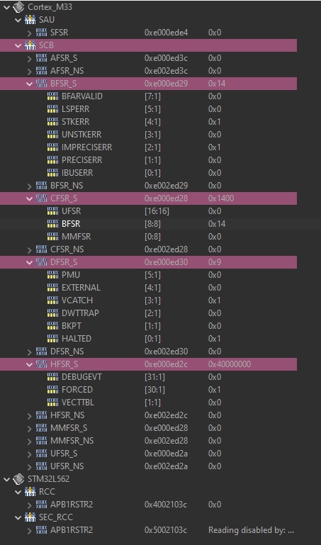

Guten Tag euch allen, ich habe hier eine Platine mit einem STM32L562CEU6 (Cortex M33) die immer im HardFault_Handler startet. Platine ist selbst designed und wird über den ST-Link eines Nucleo L152RE programmiert/debugged. Programmiert wird in CUBE-IDE Version: 1.13.0. Flashen/Auslesen mit CUBE-Programmer funktioniert, Optionbytes auslesen etc. alles kein Problem, nur das Programm läuft nicht. Dinge die ich bereits probiert habe: - leeres Projekt erstellt und nur PB11 und PA15 als output Push/Pull definiert (keine weiteren Äderungen) - Spannungsregler runter gelötet und direkt 3,3V vom Labornetzteil dran gelötet (Ausschließlich der Core wird versorgt) - Geschwindigkeiten (Core und SWD) verringert - Chip getauscht - GND und VDD Pads gecheckt ob die verbunden sind (außer das GND-Pad unter dem Controller) gelegentlich komme ich zu einem Breakpoint in der startup_stm32l562ceux.s in Zeile 62 und kann sogar 2 Schritte weiter steppen. In der stm32l5xx_it.c ist aber spätestens schluss in Zeile 217 ("SCB->CPACR |= ((3UL << 20U)|(3UL << 22U)); /* set CP10 and CP11 Full Access */") und ich lande im HardFault_Handler. Die Debugregister bringen mich nicht wirklich weiter (siehe Anhang). Ich denke es ist irgendeine Kleinigkeit die konfiguriert werden muss, was ich natürlich nicht gemacht habe. Vielen dank schonmal an alle die sich mit dem Problem befassen

Stackpointer nicht initialisiert, und zeigt dann bei der nächsten Stack-Operation auf einen unerlaubten/ungültigen Bereich =>BusFault?
A.P. W. schrieb: > Stackpointer nicht initialisiert, und zeigt dann bei der nächsten > Stack-Operation auf einen unerlaubten/ungültigen Bereich =>BusFault? Ja. Kann sein. Timo schrieb: > In der stm32l5xx_it.c ist aber spätestens schluss in Zeile 217 > ("SCB->CPACR |= ((3UL << 20U)|(3UL << 22U)); /* set CP10 and CP11 Full > Access */") und ich lande im HardFault_Handler. Kannst du den Startup code mal anhängen inklusive der Vektortabelle + Linkerscript? Ohne, dass ich den Code jetzt sehe klingt es so, als würde der Startupcode ja ein Stück weit anlaufen. @TO: Kannst du im Debugger mal einen Screenshot von den Core registern des Cortex machen? Tritt das Problem nur beim "selbstständigen" booten also nach Power on reset auf, oder auch, wenn du es über den Debugger lädst und dann direkt loslaufen lässt? Das wird es vermutlich nicht sein, aber ich hatte mal Probleme mit meinem in C geschrieben Startupcode für den STM32F4. Sobald die Optimierung -O2 oder größer an war, ist der Startupcode gecrasht. Lag im Endeffekt daran, dass der Startupcode in C geschrieben war und mit float abi hard compiliert war. GCC hat dann die Kopierschleife, die die .data Section vom Flash in den RAM kopiert mit FPU mov Befehlen angereichert, weil die höheren Durchsatz erreichen. Das ist dann gewaltig schiefgegangen, weil die FPU zu diesem Zeitpunkt noch nicht aktiviert war. Lösung war dann entweder die FPU frühzeitiger zu aktivieren, oder den Startupcode mit mit softfpu ABI zu kompilieren.
Danke euch beiden für die Hilfe, hier die Linkerscripte, die Startup, alle Register direkt nachdem der Controller in den Hardfault gelaufen ist und die main.c. Der code ist komplett von CUBE IDE generiert, daher wundert mich der Fehler so sehr. bzgl. des Vectortables: Ist das die *.map datei? edit: @M. H. das Problem tritt mit und ohne debugger auf, einmal bin ich jetzt ein paar Schritte weiter gekommen bis sich der Hardfault gemeldet hat. Dies ist passiert nachdem ich von -O0 auf -Og umgestellt habe, lässt sich jetzt aber nicht reproduzieren.

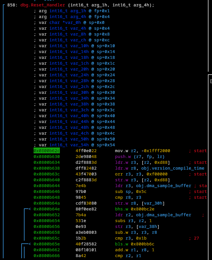

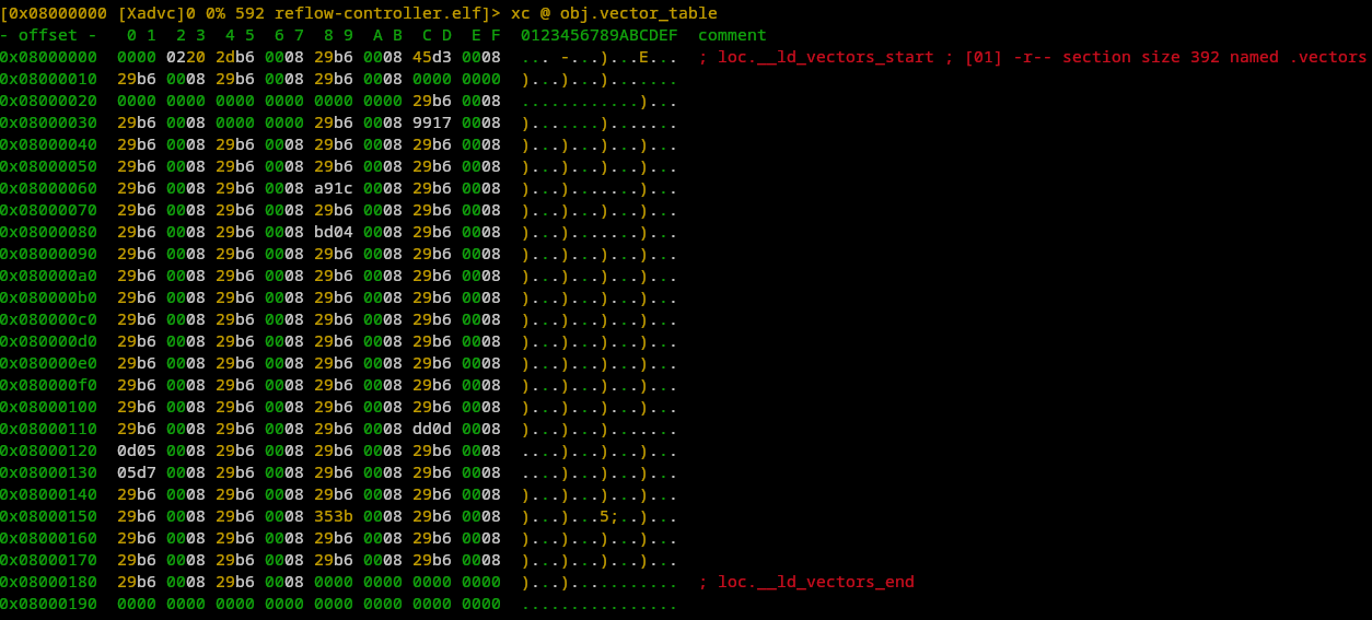

J. V. schrieb: > Es gibt für Cortex im xPSR aus historischen Gründen ein T Bit wo den > Thumb only Befehlssatz freischalten muß. Wenn das vom Debugger her nicht > gesetzt wird, fliegt die Kiste gleich beim allerersten Befehl auf die > Fresse weil sie den Code als 32 bit ARM ausführen will was aber bei > Cortex freilich gar nicht implementiert ist. Den Debugger von Cube kenne > ich leider nicht, ich weis nur daß dies einige andere nicht von alleine > machen. Mit Segger Ozone aber kein Problem. Das sollte sich bei korrekter Vektortabelle automatisch erledigen. Bei jedem indirekten Sprung, wird, da die Befehlsadressen nur Wort-aligned sein können, in das LSB der Adresse eine 1 für Thumb-Mode geschrieben. Das LSB wir vom Cortex beim Laden der Instruktion ignoriert, aber dieses signalisiert ihm, dass das Ziel im Thumb-Mode zu interpretieren ist. Sonst würde ohne Debugger ja kein Code anlaufen... Angehängt meine Vektortabelle eines STM32F407 (Cortex M4): Der Resetvector (Adresse 0x08000004) enthält: 0x0800b62d (little endian). Wie man aber am zweiten Screenshot erkennen kann, liegt der reset-Vector an Adresse 0x0800b62c.
