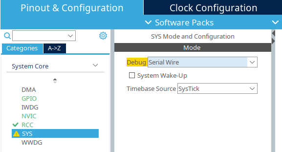

von Harry L. (mysth)
Und du solltest auch das Debugging einschalten! (siehe Screenshot!)
von Christoph K. (chriskuku)
Debugging funktioniert ja im CubeIDE momentan.
Harry L.: es lag daran. Es stand "No Debug" drin. Ich habe "Serial Wire"
eingetragen. Erster Gedanke war, daß htim2.Instance->CCR1 dem von mir
verwendeten TIM2->CCR1 vorzuziehen sei. Mag bei HAL sicher auch
intuitiver sein. Aber Ursache war letztlich die Debug Einstellung, die
offenbar dann das Remapping besorgt.
