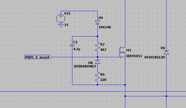

ich bin ziemlich neu hier im Forum und habe eine Frage zum Thema
Bootstrapping.
Kann ich nicht, statt das gleiche PWM-Signal zum oberen und unteren
MOSFET zu führen, direkt ein invertiertes Signal aus dem Komparator
verwenden, um den oberen MOSFET anzusteuern?
Es ist ja eine Verschwendung von Bauteilen, wenn ich das PWM-Signal über
einen NPN-Transistor invertiere, wenn ich stattdessen einfach das
invertierte PWM-Signal aus dem Komparator nehme.
Leider kommt bei der Simulation nur Humbug raus. Eventuell kann mir
jemand sagen, warum man das unbedingt mit diesem NPN-Transistor machen
muss.
In den angehängten Dateien kann man eventuell besser verstehen, was ich
meine.
LG

Offensichtlich zeigst du nur einen Ausschnitt, nšmlich nur den high side
MOSFET einer Halbbrücke.
Den darf man natürlich nicht mit GND bezogener Gate-Spannung ansteuern,
wie es Q1 machen würde. Auf welche Masse sich dein PWM V invert bezoeht
sicht man ja in deinem Heschnippel nicht. Guck dir einen IR2110 an.
Sein Source-Potential springt ja mit der Last zwischen GND und
(wasauchimmervonobenkommt) hin und her, genau dadurch lädt sich ja C2
auf 15V auf und springt dann auf (wasauchimmervonobenkommt)+15V damit
man den high side MOSFET durchsteuern kann.
Was übrigens nur funktioniert, WENN er durchgesteuert wird und nicht zu
lange denn irgendwann entlädt R7 ihn ja. Keine 100% PWM Einschaltdauer
möglich.

Weil am oberen Mosfet ein ganz anderes Potential herrscht, als am
Komparator. Der NPN hat nur nebenbei die Funktion des Negators, seine
Hauptaufgabe ist die Pegelwandlung.
muss man nicht seine "Gate-Spannung" betrachten, sondern seine
"Gate-Source-Spannung". Nicht umsonst heißt es z.B. Ugsth und eben nicht
Ugth. Relevant fürs Ein- und Ausschalten des Mosfets ist also die
Spanungsdifferenz zwischen Gate und Source. Und weil man in deinem
Schaltplan nicht sieht, wohin die Source führt, kann man nicht sagen, ob
der Mosfet irgendwas sinnvolles macht.
Aber stell dir einfach mal vor, die Source soll dank PWM mal 0V und mal
Vcc haben. Was muss dann am Gate anliegen, dass der Mosfet
durchschaltet?
Richtig: einmal 0V+Ugs und einmal Vcc+Ugs mit Ugs>>Ugsth. In Zahlen sind
das dann mit z.B. Ugs=5V und Vcc=12V je nach PWM-Zustand einmal 5V und
das andere mal 17V.

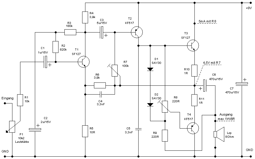

Hier sind mal Beispiele von Bootstrapschaltungen,
im ersten Beispiel C damit der Eingang sehr hochohmig
wird, im zweiten Beispiel R9 damit der untere Transistor
kräftiger durchgesteuert werden kann.
https://www.elektroniktutor.de/analogverstaerker/bootstrp.html
https://www.mwelsner.de/wp-content/uploads/1watt-verst%C3%A4rker.png

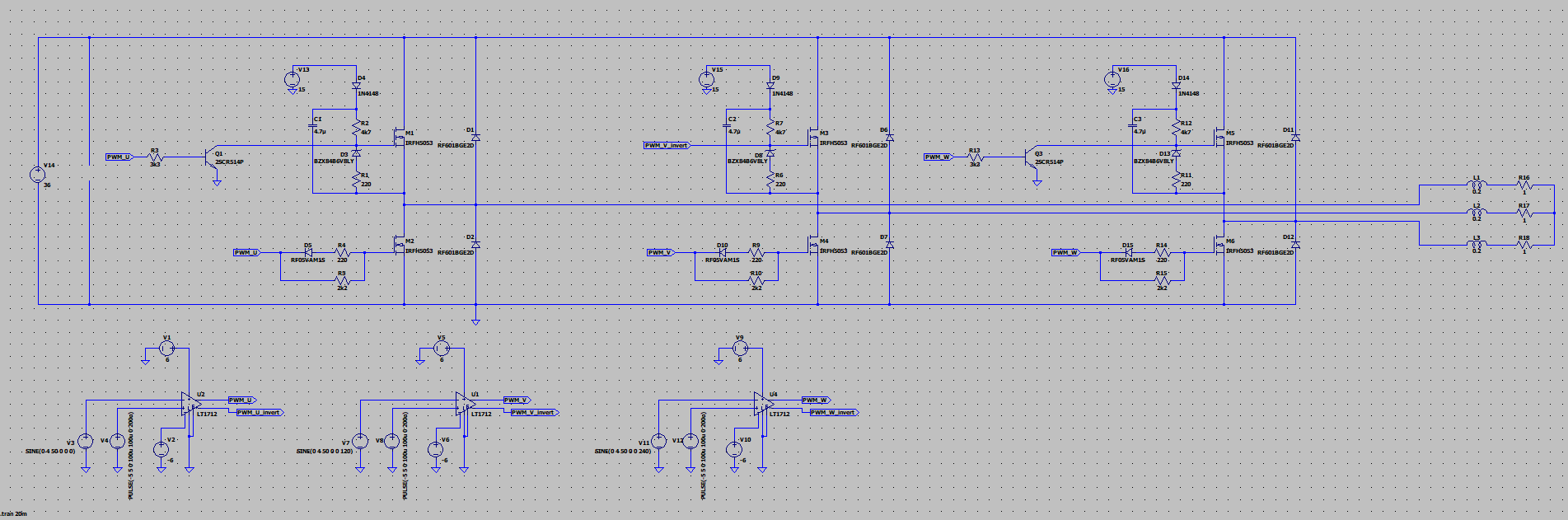

Ich hab anbei Mal die gesamte Schaltung angehängt. Bei Phase V habe ich
den NPN-Transistor weggelassen und direkt das invertiere PWM-Signal an
das Gate angeschlossen.
Phase U und Phase W sind die ursprünglichen Schaltungstopologien, wie es
auch funktioniert.
Mir ist schon bewusst, dass das Gate-Potential höher sein muss als das
des Source. Mir ist auch bewusst, dass sich der Kondensator idealerweise
(hier) auf ca. 15V auflädt und diese Spannung auf das anliege
Source-Potential addiert wird um eine höhere Spannung am Gate zu
generieren, damit eben der MOS eingeschaltet werden kann.
Ich verstehe nicht, warum man das PWM Signal über einen NPN-Transistor
invertieren muss, denn das macht ja genau dieser. Mein Komparator gibt
ja direkt schon das invertiere PWM-Signal aus, warum kann ich dann den
NPN nicht weglassen und einfach das invertierte Signal (wie im Anhang
bei Phase V zu sehen) am Gate anschließen?
Ich denke, ich stehe hier etwas auf dem Schlauch.
Danke!

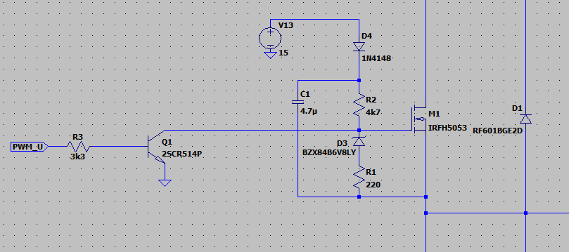

> Mir ist noch nicht ganz klar, wie genau der Transistor die Spannung so
> erhöht?
Das Stichwort zum Verständnis wäre Open-Collector.
Wenn der Transistor durchschaltet liegt das Gate auf 0V. Gegenüber
Source wäre die Spannung negativ und somit der Mosfet aus. (Wobei die
meisten Mosfets nur +/-20V vertragen, bei 36V wäre das so eigentlich
nicht zu empfehlen)
Wenn der Transistor sperrt ist es, als wäre er nicht vorhanden und das
Gate wird sich über die 4k7 auf die Kondensatorspannung aufladen. Mosfet
schaltet ein.
Bei der direkten Ansteuerung vom Komparator bleibt das Gate auf dessen
Ausgangsspannung. Sowohl Low als auch High führen zu negativer
Gate-Source-Spannung. Mosfet bleibt gesperrt.

Jolina schrieb:
Das würde vermutlich funktionieren, wenn du den Massebezug der drei
Highside Spannungsquellen auf den Phasenausgang (also die Sources der
Highside N-Kanaler) und nicht auf generelle Masse legst. Damit
simulierst du praktisch einen galvanisch getrennten DC/DC Wandler zur
Speisung der Highside Gates.
