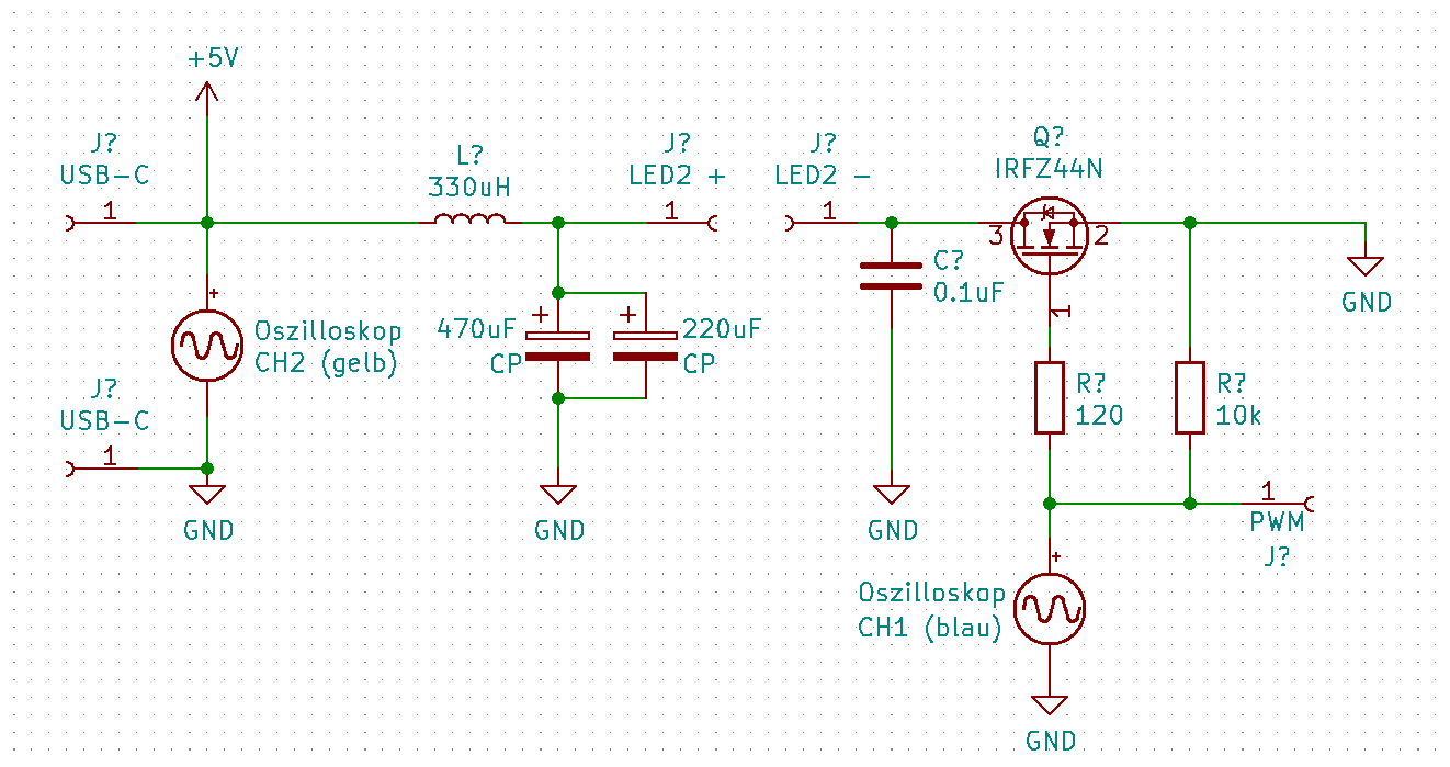

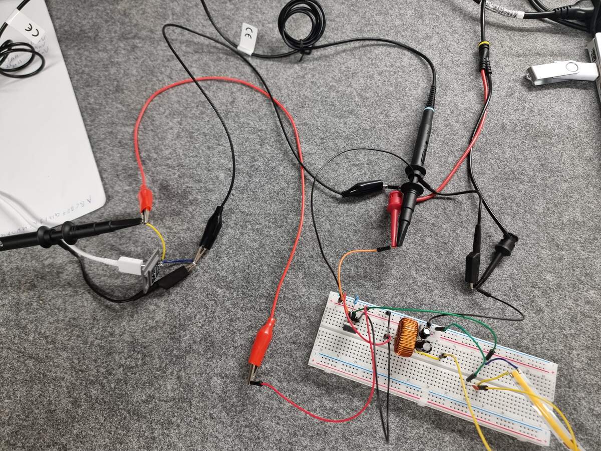

von Flets G. (flets)
Sorry fürs Lange warten, bin erst heute wieder dazu gekommen. Also ich
hab ein paar Bilder von den Messungen und dem Aufbau gemacht.
Gedimmt wird der 5V-LED-Streifen (MIT integrierten Vorwiderständen) auf
dem Breadboard über einen IRFZ44N mithilfe eines Signalgenerators (hier
590Hz, 3.3Vpp, 50% Duty Cycle).
Drossel: 330uH
Elkos: 690uF
Direkt am Eingang befindet sich noch ein 100nF Kerko für Glättung von
Spikes, die auftreten.

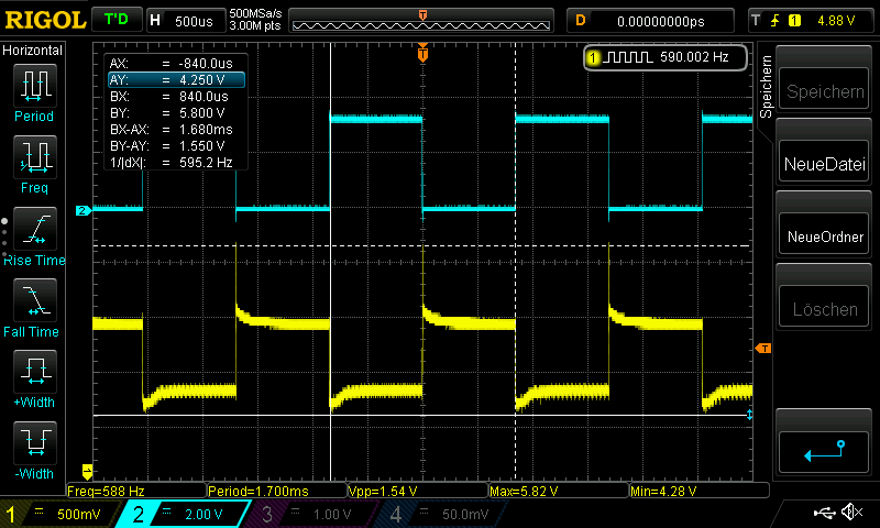

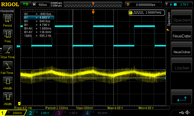

Die beiden Messungen zeugen oben das PWM Signal, das am Mosfet anliegt
und unten die Spannung am USBC-Port, mit LC-Glied und ohne.
Und ja, an den LEDs erkennt man keinen Unterschied, die lassen sich ohne
Probleme oder Helligkeitsänderungen/ Flackern dimmen, Sorge hat mir eben
der hohe Ripple bereitet, der dem Netzteil sicherlich nicht gut tut,
deswegen wollte ich hier den Ripple auf ein Minimum reduzieren und
meiner Recherche nach sollte die Ripplespannung bei 5V-Netzteilen bei
unter 100mV liegen.
von Thomas (kosmos)
Diese ganz kurzen Spikes sind immer noch da. Die stammen nicht von
deiner PWM, denke eher von deinem Schaltnetzteil.

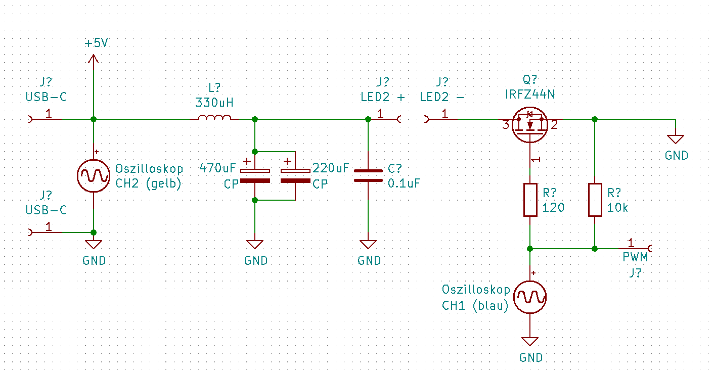

So jetzt auch mit Schaltplan (kann jetzt das alte Bild mit dem falsch
platzierten Kerko (nach LED-) nicht mehr entfernen, also bitte
ignorieren)
Ja das weiß ich. Die Spikes die ich mein, sieht man auf den Messungen
nicht, weil ich vergessen habe, den Kerko bei der ersten Messung zu
entfernen

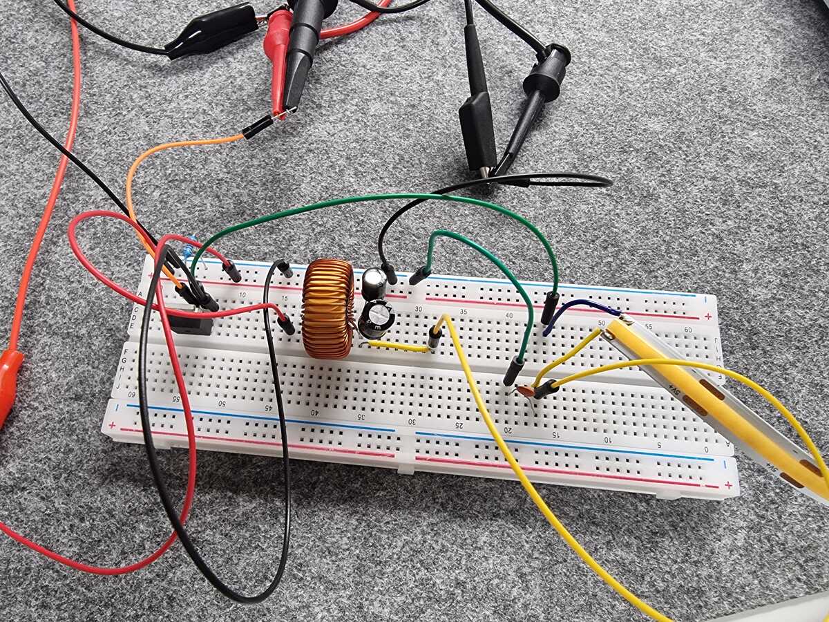

von Helmut -. (dc3yc)
Na bei dem Brotbrett-Aufbau und den langen Messstrippen würde ich mal
sagen: wer misst, misst Mist! Ok, der Aufbau ist auch Mist. Steckbretter
sind für sowas ungeeignet und die langen Eisenleitungen auch.
von Thomas (kosmos)
häng doch mal dein Oszi an LED+? Hast du überhaupt einen Last dran. Denn
du misst ja mit deinem Oszi noch vor dem Filter. Auf der Ansteuerseite
zum Gate ist das Signal ja sauber.
Und den Filter größer auslegen, so das die Spannung bei z.B. 50% PWM
erst nach 10 Flankenwechseln 50% der max. Spannung erreicht oder die PWM
Frequenz erhöhen.
