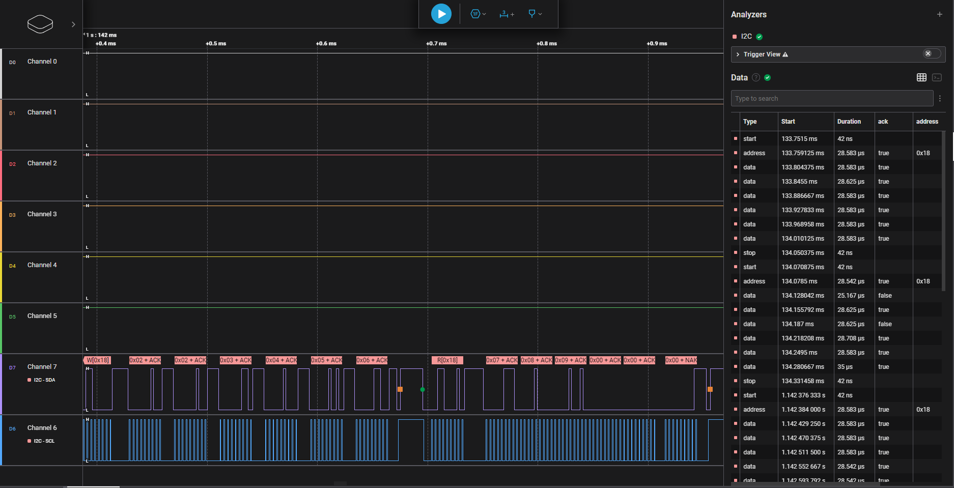

von Daniel S. (sany)
Ouh Sorry, hats nicht angehängt.
Bild 1:
Ist die Variante 1 mit:
Hier Empfängt der Master das vom Slave, schickt aber seltsamer weiße
noch ein NACK mit hinterher.. ?!
void HAL_I2C_AddrCallback(I2C_HandleTypeDef *hi2c, uint8_t TransferDirection, uint16_t AddrMatchCode)
  if(TransferDirection == I2C_DIRECTION_TRANSMIT)
    HAL_I2C_Slave_Seq_Receive_IT(hi2c, RxData, 6, I2C_FIRST_AND_NEXT_FRAME);
  else
    HAL_I2C_Slave_Seq_Transmit_IT(hi2c, txData, 6, I2C_FIRST_AND_LAST_FRAME);

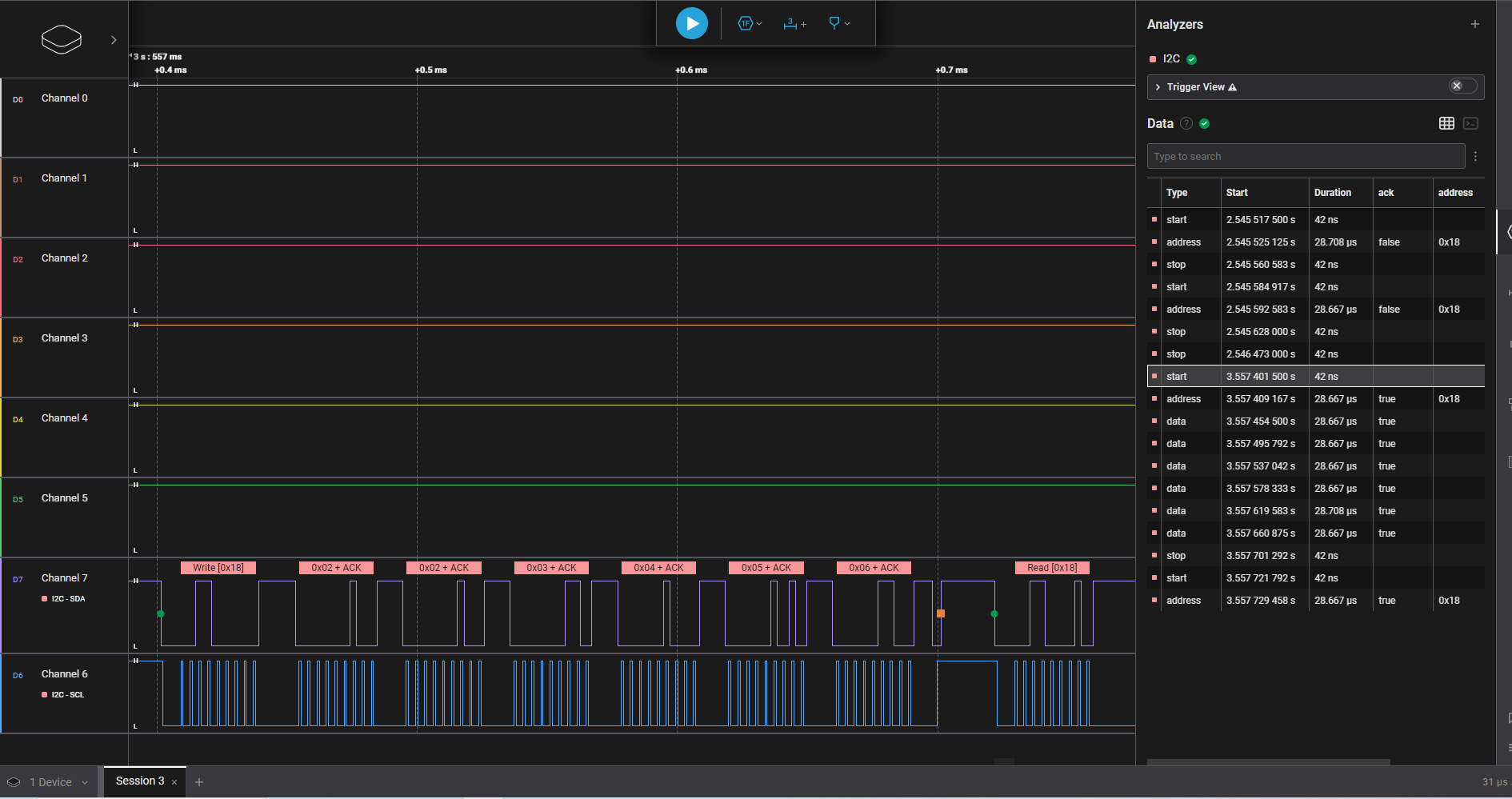

Bild 2 ist die Variante 2:
void HAL_I2C_SlaveRxCpltCallback(I2C_HandleTypeDef *hi2c)
  rxCount++;
        process_data();
Man sieht, der Master versucht zu lesen, erhält aber nix bei Bild 2...
und der Mastercode bleibt stehen...

von Monk (roehrmond)
Mit der HAL kenne ich  ich  nicht aus, aber I²C habe ich öfters benutzt
und debuggt.
Dein Bild von Variante 1 zeigt, dass der Master nach dem Read 0x18
Kommando 6 Bytes liest. Danach beendet er die Übertragung mit NACK und
STOP. Soweit alles gut.
In der zweiten Variante bestätigt der Slave das Read 0x18 Kommando
ebenfalls ordentlich mit ACK. Doch danach hält jemand die Taktleitung
auf LOW, gibt des Bus nicht mehr frei.  Die Spannende Frage ist, wer den
Bus blockiert: Master oder Slave?
Trenne den Master oder den Slave vom Bus, der Pull-Up Widersdtand soll
aber bleiben. Wenn der SCL Pegel dabei auf High wechselt, dann hat der
abgetrennte Busteilnehmer den Bus blockiert. Ansonsten war es der
andere.

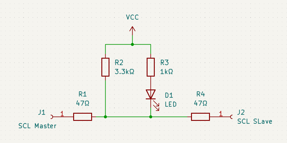

Für eine etwas schnellere Analyse von Blockaden kann die angehängte
Schaltung als Bus-Ersatz hilfreich sein. Wenn du magst, kannst du sie 2x
aufbauen so dass du auch an SDA so eine Anzeige hast. Die flackernde LED
signalisiert Aktivität auf dem Bus. Eine dauerhaft leuchtende
signalisiert eine Blockierung. Damit kannst du das Programm Zeile für
Zeile durch steppen und siehst sofort, ab wo der Bus hängt.
Im blockierten Zustand sagt dir der Spannungsabfall an den 47Ω
Widerständen der SCL Leitung, welche Seite der Bösewicht ist. Auf der
Seite wo Spannung am Widerstand abfällt ist die Blockade.
Was du auch tun kannst:
Prüfe im Debugger, wo deine Code-Ausführung hängen bleibt. Ich vermute
in der Zeile
> while(HAL_I2C_GetState(&hi2c2) != HAL_I2C_STATE_READY) {}
Schaue im Quelltext nach, was da genau abgefragt wird und vergleiche das
mit der Doku im Datenblatt.
