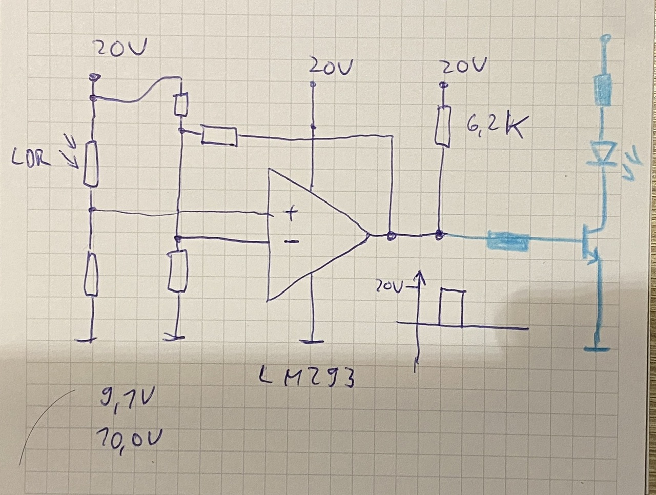

Hallo Elektronik Gemeinde,
Ich habe anliegende Schaltung mit Kuli auf dem Steckbrett laufen. Alles
in Ordnung und der Ausgang vom Komparator hat knapp 20 V oder etwas über
0 V je nach Zustand.
Jetzt möchte ich damit eine Last Schalten und hab den NPN mit und ohne
Vorwiderstand (reicht ja auch der 6,2 k) angebaut und die LED geht auch
An und Aus.
Mit dem Buntstift Zusatz (NPN) werden die Schwellwerte beeinflusst, was
ungünstig ist.
Was kann ich wie an die Kuli Schaltung hinten anknüpfen, so dass die
Hysterese Werte nicht verändert werden ?
Dankeschön
von Jens G. (jensig)
Der "kompariert" aber nicht, weil die Rückkopplung eine Gegenkopplung
ist, und nicht eine Mitkopplung (für die Hysterese) ist. Du hast also
den falschen Eingang mit der Rückkopplung beauftragt.
> ungünstig ist.
Entweder Du schaltest einen kleinen N-Kanal-Mosfet statt NPN (dann
brauchste auch nicht den Buntstift-Rb), oder machst eine Darlingtonstufe
ran statt simplem NPN, so daß der Rb viel größer ausfallen kann, und
damit den 6,2k nicht so sehr beeinflußt.
Achso, da Du ja mit 20V arbeitest - das kann evtl. schon zu viel für ein
Mosfet-Gate sein. Du könntest aber auch einfach eine Z-Diode parallel
zum Ausgang bzw. GS-Strecke des Mosfets schalten. Z.B. Uz=10V.
Das könntest Du eigentlich auch bei einem NPN so machen, nur eben wieder
mit Rb, und zwar so, das die sich ergebende Spannungsteilung bei
kurzgeschlossener B-E-Strecke des NPN > Uz ist.
Also bei 20V Versorgung, Uz=10V, Roc=6,2k muß der Rb>6,2k sein.
Ach ja, und wie üblich: Abblock-C nicht vergessen, auch wenn das
potentiell dadurch verursachbare Drama sich bei dieser Anwendung eher in
Grenzen halten dürfte.

von Mario P. (mario_71950c)
Dem Rückkopplungswiderstand (Hysterese) ist es nicht Wurst; der gehört
beim Komparator vom Ausgang des OPV auf den positiven Eingang. Nur das
führt zur gewünschten Mitkopplung, wie Jens schon schrieb.
von Monk (roehrmond)
Ich glaube, du hast die beiden Eingänge des OP-Amp vetauscht. Vermutlich
nur im Schaltplan, sonst würde die Schaltung nicht digital schalten.
Die Transistorschaltung belastet den Pull-up Widerstand, so dass der
HIGH Pegel keine 20V mehr hat. Dadurch wird due Hysterese kleiner.
Um das zu vermeiden, könntest du die Transistorschaltung umgekehrt
gepolt mit einem PNP Transistor aufbauen.

von Rainer W. (rawi)
> ungünstig ist.
Klar, wenn du näherungsweise einen 1:2-Spannungsteiler einbaust (bei 6.2
kΩ Basisvorwiderstand).
Der LM293 besitzt (nur) einen Open-Kollektor Ausgang.

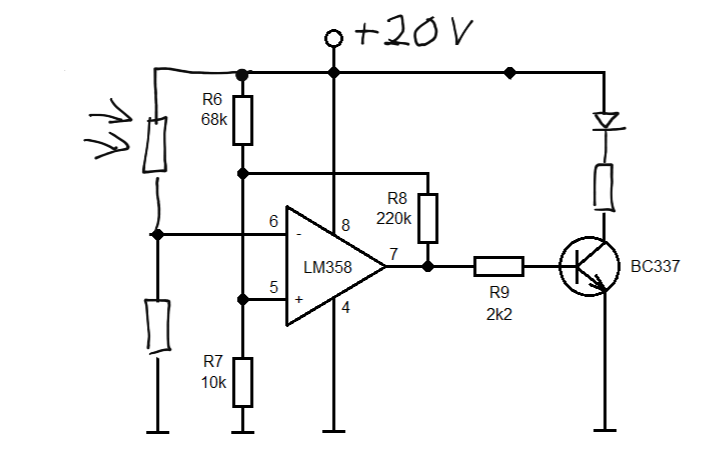

von Enrico E. (pussy_brauser)
Nimm einen LM358. Der hat keinen Open-Kollektor und die Belastung des
Basiswiderstands hat dann keine Auswirkung mehr auf die Hysterese.

Warum sollte er das tun? Der 293 ist genau die richtige Schaltung für
einen A/D Wandler, wie ihn sich der TE vorstellt. Es muss ja nur die
Mitkopplung an den nicht-invertierenden Eingang. Man kann das auch alles
um den Faktor 10 hochohmiger machen, dann beeinflusst der Hysterese
Widerstand auch nicht die Schaltschwelle in dem Maß.

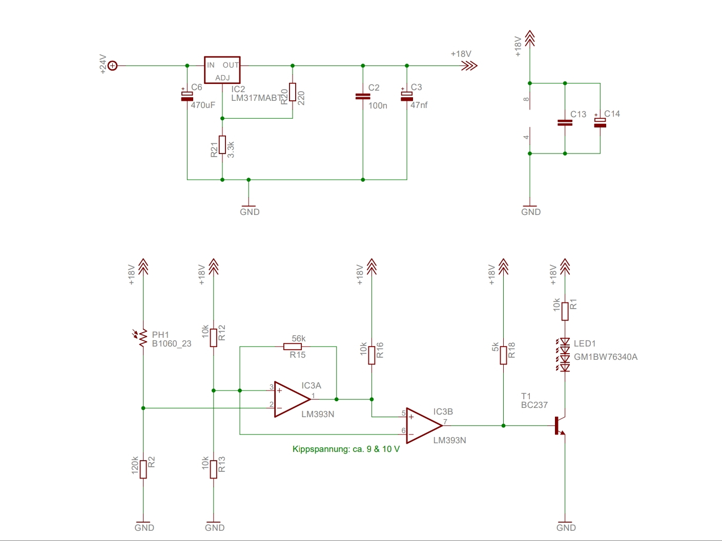

von Egon (egon12345)
Hallo in die Runde und danke für das zahlreiche Feedback.
Ich hab mir überlegt, den 2 Komparator nicht unnütz zu lassen und diesen
als Schmitt Trigger mit den Kippspannungen vom ersten zu koppeln und den
Ausgang vom ersten OPV zu versorgen.
So gibt es keinen Stress mit der Hysterese und der zweite OPV Ausgang
kann den NPN
ordentlich schalten.
Einverstanden? Kommentare?
Dankeschön
von Axel S. (a-za-z0-9)
Die Beschreibung ergibt IMHO keinen rechten Sinn.
Dein Problem ist, daß du eigentlich zwei Baustellen hast:
1. so wie gezeichnet, hat die Schaltung keine Hysterese. Dazu muß eine
Rückkopplung auf den (+) Eingang des Komparators verhanden sein. Das
wurde dir jetzt mehrfach gesagt, aber du zierst dich wie eine Jungfrau,
darauf auch nur einzugehen.
2. die Größe der Hysterese ergibt sich dann aus dem Verhältnis der
Widerstände und dem Ausgangsspannungshub. Eine Hysterese von vielleicht
100mV kriegt man auch mit dem Transistor direkt am Ausgang hin (der
Ausgangsspannungshub ist dann ~ 600mV).
Den zweiten Komparator braucht man dafür eigentlich nicht. Wenn man den
verwenden wöllte, könnte man z.B. einen Fensterkomparator bauen. Oder
einen Schmitt-Trigger mit getrennt einstellbaren Schaltschwellen. Aber
auch dazu muß man die Funktionsweise der Grundschaltung "Komparator mit
Hysterese" wenigstens einmal verstanden haben.
Was du vorhast, liest sich für mich wie "ich habe das nicht verstanden
und will mir auch keine Mühe geben sondern pfusche halt was zusammen".
Kann man machen, nur sollte man das keinem zeigen.
Egon schrieb:
> Hast du meinen neuen Eagle Schaltplan angeschaut?
Man kann ja im Schriebs auch mal drauf hinweisen, daß Du da einen neuen
Plan angehängt hast. Nicht jeder schaut sich die Posts so genau an.
Ansonsten ist es zwar "schlechter Stil", einem Komparator die
hysterese-verseuchte Ref.-Spannung dem zweiten ebenfalls als Referenz
anzubieten, aber ja, sollte trotzdem so gehen.
Ach nee - sollte doch nicht so gehen - aus dem Spannungsregler kommen
mit Sicherheit keine 18V raus, sondern nur dessen reichliche
Referenzspannung ...
Ja, einverstanden.
Kommentare:
Ich sehe bei der Schaltung keine Notwendigkeit, die Versorgungsspannung
zu stabilisieren.
Wenn du bei dem rechten Komparator die beiden Eingänge tauschst, kannst
du die LEDs direkt an dessen Ausgang hängen.

von H. H. (Gast)
T1 und R28 sind überflüssig, so wie auch der Spannungsregler.
Du meinst sicher T1 und R18. Da der Basisstrom höher ist als der
LED-Strom, können die LEDs auch direkt an den LM393 angeschlossen
werden.
LDR und R2 müssen dann nur vertauscht werden.
