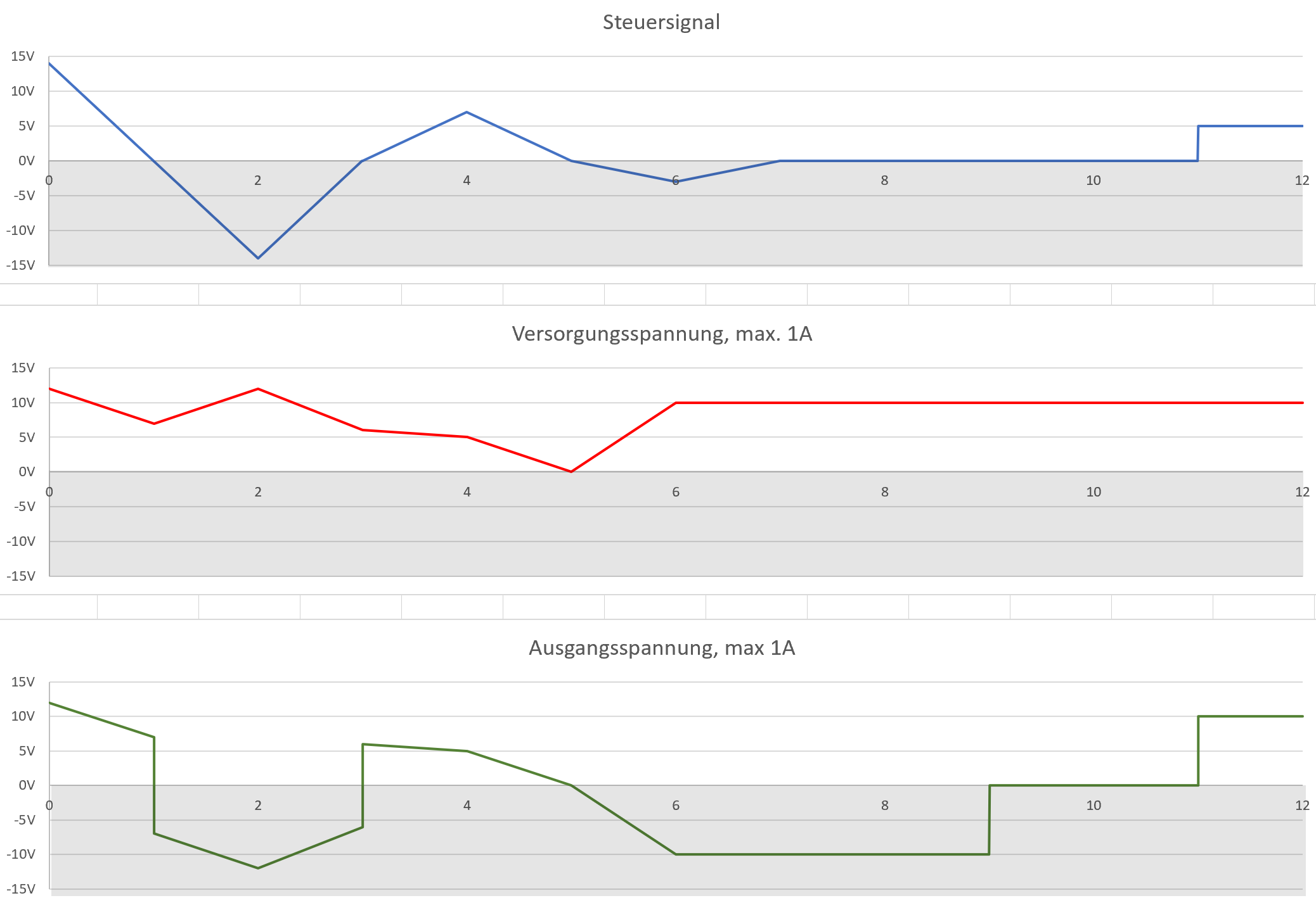

Ich habe ein Steuersignal und eine Versorgungsspannung. Das Steuersignal bestimmt die Polarität der Ausgangsspannung. Wenn das Steuersignal positiv ist, ist die Ausgangsspannung gleich der Eingangsspannung. Wenn das Steuersignal negativ ist, ist die Ausgangsspannung die invertierte Eingangsspannung. Wenn das Steuersignal für kurze Zeit Null ist, behält die Ausgangsspannung die letzte Polarität bei. Wenn das Steuersignal für 2 Sekunden oder länger Null ist, ist die Ausgangsspannung Null. Die Stromaufnahme von der Versorgung zum Ausgang beträgt maximal 1 Ampere. Die Spannung ist maximal +/-15V. Im Anhang ist ein Diagramm der obigen Definition. Ist es möglich, dieses Verhalten nur mit diskreten Komponenten zu erzeugen, oder muss ein Mikrocontroller hinzugefügt werden, um einige Steuersignale zu generieren?

Nils B. schrieb: > Eingangssignal gleichrichten erfüllt doch schon die ersten 90% Da wäre ich tatsächlich auch selbst drauf gekommen, wenn dies das Ziel wäre. Doch es ist genau umgekehrt, die Eingangsspannung ist nur positiv, die Ausgangsspannung ändert die Polarität... Siehe Text und Diagramm. Über den Einsatz eines uC hatte ich nicht nachgedacht um die Spannung umzupolen, sondern um das 2 Sekunden Verzögerung abzuwarten und dann mit I/Os viellecht Transistoren anzusteuern.

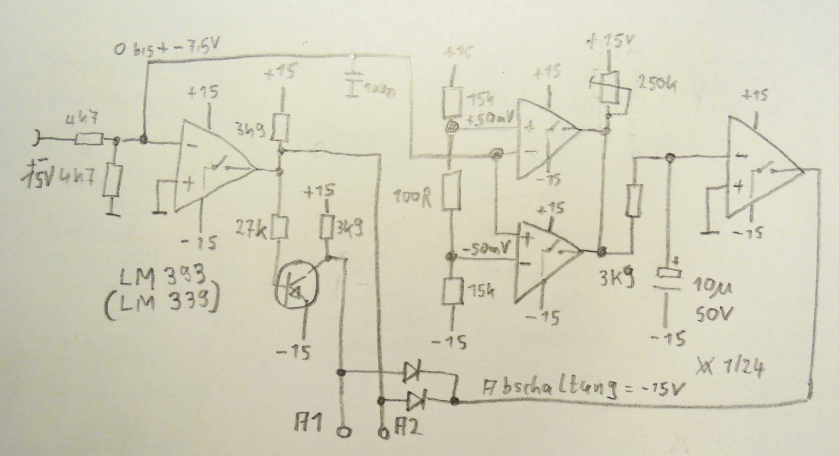

Steuersignal mit Fensterkomparator auswerten, genau Null geht nicht. Drei binäre Ausgänge: A>0,01V 0,01V B -0,01V C<-0,01V Als Ausgang eine H-Brücke ansteuern A: 1_0 C:0_1 B schaltet mit Timer 2s verzögert die Brücke auf 0_0
Wolf17 schrieb: > Als Ausgang eine H-Brücke Das Ausgangssignal ist dann aber nicht mehr Masse-bezogen. Dafür müsste man mit OpAmps und Analogschaltern arbeiten.
Mario M. schrieb: > Das Ausgangssignal ist dann aber nicht mehr Masse-bezogen. Wo ist das gefordert? Wenn die Last an Masse hängt muss man eine invertierte Versorgungsspannung erzeugen und mit einer Halbbrücke darauf umschalten. Sind auch Relais erlaubt?
Masse-bezogen ist nicht nötig. Ich werde die erste Lösung von Wolf17 mal skizzieren versuchen... Vielen Dank!
Am schwierigsten ist die 2s Abschaltforderung. Korrigierter Aufbau: Ein Komparator erkennt Steuerspannung<Null und schaltet die H-Brücke vom positiven Normalzustand 1_0 auf negativ 0_1. Ein Fensterkomparator erkennt 0,01V bis -0,01V. Am Ausgang einen rücksetzbaren 2s Timer der die H-Brücke auf 0_0 zwingt. Sobald der Nullbereich verlassen ist, wird durch die Rücksetzbarkeit des Timers die Brücke unverzögert wieder eingeschaltet. Zwei LM393 Dualkomparatoren sollten reichen, den Timer kann man damit mit Diodenüberbrücktem RC Glied machen. Oder eim LM 339.
Im Diagramm bei 11s, wie viele Millisekunden Einschaltverzögerung sind maximal erlaubt?
Wolf17 schrieb: > Im Diagramm bei 11s, wie viele Millisekunden Einschaltverzögerung sind > maximal erlaubt? Unkritisch. Sollte einfach nicht gerade ein Sekunde oder mehr sein. Ein paar Detailfragen noch: - was würdest Du zur negativen Versorgung der OpAmps empfehlen? ICL7660? - wie erzeuge ich die 0.1V? Zenerdiode? - für den Fensterkomparator und die Ansteuerung der H-Brücke nehme ich Logikgatter? Was meinen die Gatter zur negativen Ausgangspannung der OpAmps? - RC-Glied ist klar, was meinst Du mit diodenüberbrückt?
Reto H. schrieb: > - was würdest Du zur negativen Versorgung der OpAmps empfehlen? ICL7660? Da die Steuerspannung bis -15V geht bin ich von der Verfügbarkeit von +-15V zur Versorgung ausgegangen, die Brücke braucht genügend negativen Basisstrom. Der7660 kann weder 15V noch ~40mA. > - wie erzeuge ich die 0.1V? Zenerdiode? für +-100mV als Nullbereich: +15V 15k 200R 15k -15V > - für den Fensterkomparator und die Ansteuerung der H-Brücke nehme ich > Logikgatter? Was meinen die Gatter zur negativen Ausgangspannung der > OpAmps? Damit die Brücke bei 0,1V noch funktioniert brauchen die PNP negative Basisspannung. Für Ic 1A wären Ib >20mA nicht schlecht. Daher denke ich an Transistoren. > - RC-Glied ist klar, was meinst Du mit diodenüberbrückt? Ein C mit R laden, über dem R eine Diode in Entladerichtung. Mit dem Open Collector vom Komparator geht es aber auch ohne Diode.
Ich habe was skizziert, grobe Schnitzer nicht ausgeschlossen.

Rainer W. schrieb: > Außerdem sollte die Erkennung der Zustände zusätzlich vielleicht besser > noch eine Hysterese besitzen Den 220R Widerstand von Masse zum +Eingang links und den 1M von da zum Ausgang für 3mV Hysterese habe ich wegoptimiert. Wenn das umschalten von +Null auf -Null stört kann man die wieder dazunehmen. Beim Fensterkomparator wird das durch die Verzögerung abgefangen. Vor dem 250k Trimmer wären zusätzlich 100k gut für längere Verzögerung und gegen Kurzschluss.
Vielen Dank für all die Inputs! Speziellen Dank an Wolf17 für den Schaltplan. Ich werde die Schaltung jetzt mal aufbauen, einen Mehrkanal KO hab ich.
Reto H. schrieb: > Ich werde die Schaltung jetzt mal aufbauen Die Frage, ob Relais reichen, wurde ja noch nicht beantwortet. Wenn ja, reicht Teil1 (bitte Ergänzung 14.1. beachten). An A1 und A2 je ein NPN an -15V mit 10k Basiswiderstand und zwei 24V 2xum Relais (+Rv +D) nach +15V ersetzen dann Teil2.
