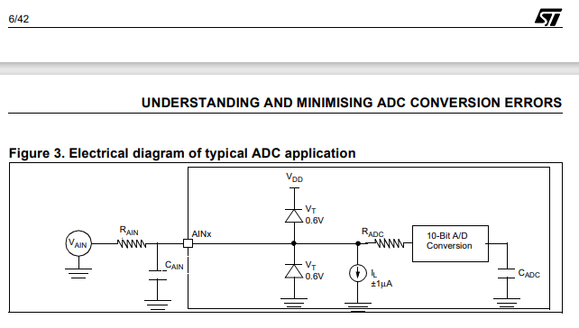

Empfohlen wird eine Quellimpedanz von <10kOhm, weil ja der S&H
Kondensator geladen werden muss. Das gilt aber nicht, wenn man den
internen OpAmp mit Gain oder für Bipolaren Betrieb benutzt.

Wichtiger ist der darauffolgenden Absatz:
"The ADC is optimized for analog signals with an output impedance of
approximately 10 kΩ or less. If such a source is used, the sampling time
will be negligible. If a source with higher impedance is used, the
sampling time will depend on how long time the source needs to charge
the S/H capacitor, with can vary widely. The user is recommended to only
use low impedant sources with slowly varying signals, since this
minimizes the required charge transfer to the S/H capacitor."

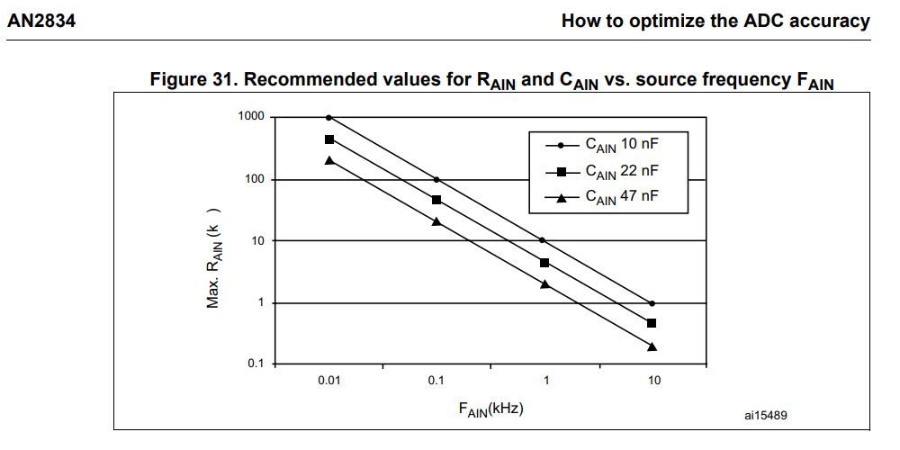

Also: wenn ich möglichst belastungsfrei und "hochohmig" eine Spannung
wandeln will dann nehme ich 2 sehr hochohmige Widerstände und schalte
einen Kondensator mit 10nF paralell.
Der 10nF Kondensator ist 100x größer als der Sampling-Kondensator, womit
der Fehler beim Samplen maximal 1 LSB ist. Er sorgt also für die
benötigte niedrige Impedanz zum Aufladen des Samplingkondensators. Der
10nF der wird dann langsam über den hochohmigen Spannungsteiler
nachgeladen.

Denn da kommen wieder die beiden Aspekte zum Tragen:
1. die Grenzfrequenz aus 5M Ohm und 10nF kann sich jeder selber
herrechnen
2. wenn der ADC Mux nicht auf einen anderen Pin mit anderer Spannung
umgeschaltet wird, dann wird auch der Sample-Kondensator nicht entladen
Wenn der Mux umgeschaltet wird und der Sampling-Kondensator durch (zu)
häufige Wandlungen zusätzlich entladen wird, dann wird es spannender,
denn dann kommt ein kapazitiver Spannungsteiler mit ins Spiel.

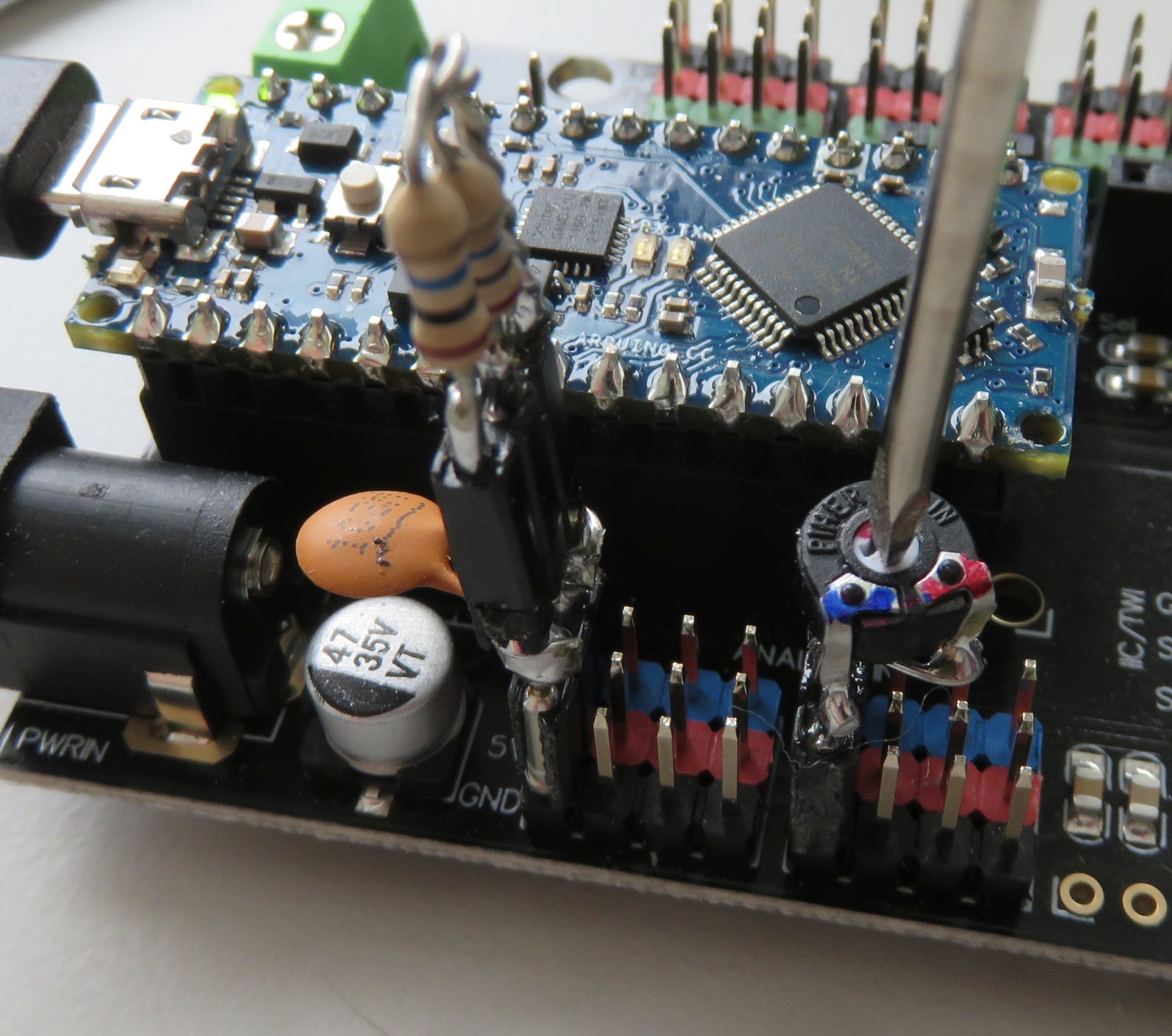

  Auf dem Steckbrett: Uref = Ucc = 4.992 V, U_ADC2 = 3.235 V: ergibt
direkt 662, mit 4.7 MOhm zwischengeschaltet etwas schwankend 662..664.

Wandle mal zwischendurch einen anderen Kanal, der einmal an GND und
das andere mal an Vcc hängt (oder eben an einem Poti, das du zwischen
Vcc nach GND hin- und herdrehen kannst).
Was passiert?
: Bearbeitet durch Moderator
von S. L. (sldt)
Nicht viel: jetzt in allen Fällen 664 (nicht mehr 662, warum auch
immer), auf ADC3 0 bzw. 1023 (geschaltet GND bzw. Ucc), jeweils 2 s
gewartet.

Meine **Schaltung** ist ein Arduino mit einem 10k-Poti am A4 und einem
hochohmigen Spannungsteiler mit 5M Ersatzwiderstand (10M||10M) am A0:
  5V --------o----------------------o-----------
             |                 R2  | |
             |                 10M | |
       P1    -                      -
       10k  | |                     |
            | |<----- A4            o-----o--- A0
             -                 R1   -     |  C1 (optional)
             |                 10M | |   === 10n
  GND -------o----------------------o-----o-------
Im späteren Verlauf kommt beim Test 5 dann noch der C1 dazu.

**Test 1:**
es wird nur der Spannungsteiler (ohne C2) an A0 gewandelt.
//  an4 = analogRead(A4); // Poti
  an0 = analogRead(A0); // Spannungsteiler
Terminal:
Spannungsteiler: 502 - Poti: 9999
Fazit:
wenn nur der Spannungsteiler gewandelt wird, kommt immer der gleiche
Wert heraus. Und zwar völlig unabhängig von der Stellung des Potis (das
war ja zu erwarten).
**Test 2:**
direkt vor dem Spannungsteiler an A0 wird das Poti an A4 eingelesen.
Terminal:
Spannungsteiler: 504 - Poti: 511
Spannungsteiler: 484 - Poti: 458
Spannungsteiler: 451 - Poti: 370
Spannungsteiler: 386 - Poti: 203
Spannungsteiler: 324 - Poti: 43
Spannungsteiler: 302 - Poti: 0
Spannungsteiler: 303 - Poti: 0
Spannungsteiler: 304 - Poti: 0
Spannungsteiler: 423 - Poti: 295
Spannungsteiler: 473 - Poti: 430
Spannungsteiler: 527 - Poti: 573
Spannungsteiler: 548 - Poti: 630
Spannungsteiler: 610 - Poti: 790
Spannungsteiler: 647 - Poti: 906
Spannungsteiler: 688 - Poti: 1023
Spannungsteiler: 689 - Poti: 1023
Spannungsteiler: 690 - Poti: 1023
Spannungsteiler: 565 - Poti: 682
22
Spannungsteiler: 499 - Poti: 498
23
Spannungsteiler: 498 - Poti: 498
24
25
26
Fazit:
der ADC-Wert vom Spannungsteiler ist nicht mehr stabil bei 502, sondern
er hängt sehr stark von der Potistellung ab. Wenn die Potispannung an A4
bei Vcc ist, hommt mit 690 ein viel zu hoher Wert am A0 heraus, wenn die
Potispannung 0V ist, kommt mit 303 ein viel zu geringer Wert heraus.
**Test 3:**
zuerst wird das Poti eingelesen, danach der Spanunngsteiler und gleich
danach nochmal der Spannungsteiler.
Terminal:
Spannungsteiler: 501 - Poti: 498
Spannungsteiler: 502 - Poti: 498
Spannungsteiler: 535 - Poti: 704
Spannungsteiler: 588 - Poti: 1023
Spannungsteiler: 587 - Poti: 1023
Spannungsteiler: 571 - Poti: 919
Spannungsteiler: 489 - Poti: 370
Spannungsteiler: 412 - Poti: 0
Spannungsteiler: 421 - Poti: 0
Spannungsteiler: 445 - Poti: 205
Spannungsteiler: 493 - Poti: 457
Spannungsteiler: 503 - Poti: 457
Fazit:
der ADC-Wert beim 2. Einlesen des Spannungsteilers hängt wesentlich
weniger stark von der Potistellung ab. Klar, denn so langsam lädt sich
der Sample-Kondensator auf. Dann gleich nochmal, mit 5 Wandlungen:
Terminal:
Spannungsteiler: 501 - Poti: 510
Spannungsteiler: 501 - Poti: 511
Spannungsteiler: 495 - Poti: 154
Spannungsteiler: 492 - Poti: 0
Spannungsteiler: 496 - Poti: 232
Spannungsteiler: 507 - Poti: 881
Spannungsteiler: 509 - Poti: 1023
Spannungsteiler: 502 - Poti: 552
Spannungsteiler: 501 - Poti: 495
Fazit:
mit jeder Messung am Spannungsteiler lädt sich der Samplekondensator ein
bisschen mehr auf, bis nach 5 Wandlungen nur noch 1% Abweichung bleibt.
**Test 4:**
bringt es was, einfach vor der Wandlung des Spannungsteilers zu warten?
Also wird jetzt das Poti gewandelt, dann wird 1 Sekunde gewartet, dann
wird der Spannungsteiler gewandelt:
  delay(1000);
Terminal:
Spannungsteiler: 497 - Poti: 495
Spannungsteiler: 498 - Poti: 495
Spannungsteiler: 377 - Poti: 225
Spannungsteiler: 298 - Poti: 0
Spannungsteiler: 359 - Poti: 0
Spannungsteiler: 434 - Poti: 336
Spannungsteiler: 546 - Poti: 590
Spannungsteiler: 653 - Poti: 790
Spannungsteiler: 697 - Poti: 1023
Spannungsteiler: 484 - Poti: 461
Fazit:
nein, es reicht nicht aus, vor der Wandlung einer hochimpedanten Quelle
länger zu warten. Mit ein wenig Nachdenken ist das klar, denn während
der Wartezeit passiert mit dem Samplekondensator nichts, was der
nachfolgenden Messung helfen würde.
**Test 5:**
jetz kommt der C1 mit 10nF ins Spiel. Gleiches Programm wie beim Test 2,
hilft uns der Kondensator?
Terminal:
Spannungsteiler: 501 - Poti: 461
Spannungsteiler: 501 - Poti: 462
Spannungsteiler: 501 - Poti: 599
Spannungsteiler: 502 - Poti: 737
Spannungsteiler: 502 - Poti: 1023
Spannungsteiler: 502 - Poti: 924
Spannungsteiler: 501 - Poti: 656
Spannungsteiler: 501 - Poti: 433
Spannungsteiler: 501 - Poti: 247
Spannungsteiler: 501 - Poti: 86
Spannungsteiler: 501 - Poti: 0
Spannungsteiler: 501 - Poti: 149
Spannungsteiler: 502 - Poti: 521
Spannungsteiler: 501 - Poti: 521
Fazit:
durch den 10nF Kondensator wird die Impedanz des hochohmigen
Spannungsteilers so weit reduziert, dass der der Messfehler nicht mehr
bemerkbar ist.

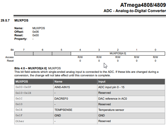

von S. L. (sldt)
Lothar Miller schrieb:
> der Mux wird mit dem Start der Wandlung umgeschaltet
Liegt das an Arduino? Denn sonst verstehe ich den Satz aus dem
Datenblatt 'MUX[3:0] ... If these bits are changed during a conversion,
the change will not go into effect until this conversion is complete' -
nach meinem Verständnis wird der Multiplexer frühestmöglich
umgeschaltet. Und womit arbeitet Michael eigentlich?
von Monk (roehrmond)
S. L. schrieb:
> nach meinem Verständnis wird der Multiplexer frühestmöglich umgeschaltet.
Genau. Wenn beim Umschalten des Multiplexer gerade keine Messung
stattfindet, wird er sofort umgeschaltet.
Wenn gerade eine Messung stattfindet, schaltet der Multiplexer erst
danach den Kanal um.

Christoph M. schrieb:
> Der Multiplexer wird bei jedem analogRead() gesetzt.
Man kann den Multiplexer auch per Hand setzen. Hier für den ATmega4809
auf dem Arduino Every, der hat kein ADMUX-Register mehr, das heißt jetzt
MUXPOS:
  ADC0.MUXPOS = 3;      // Mux auf A0 schalten (= PD3 = AIN3 bei Ard. Every)
  delay(1);
  an0 = analogRead(A0); // Spannungsteiler einlesen
Im Terminal sieht das dann gleich aus wie mit dem "unnötigen"
analogRead():
Spannungsteiler: 502 - Poti: 445
Spannungsteiler: 502 - Poti: 422
Spannungsteiler: 502 - Poti: 64
Spannungsteiler: 502 - Poti: 0
Spannungsteiler: 502 - Poti: 708
Spannungsteiler: 502 - Poti: 723
Spannungsteiler: 502 - Poti: 483
Auch ohne Kondensator C1 lädt sich der Sampling-Kondensator am
Spannungsteiler schnell genug auf für ein stabiles Messergebnis.

Dazu habe ich das Programm umgeschrieben. Jetzt werden dauernd
abwechselnd der Spannungsteiler (gepuffert mit C1) und das Poti
eingelesen. Und nach jeweils 4600 solcher Wandlungen (= ca. 1s) wird das
Ergebnis ausgegeben:
void loop() {
  uint16_t an0, an4 = 9999;
  static uint16_t i = 4600;
  if (!i--)
     i = 4600;
     Serial.println("Spannungsteiler: " + String(an0) + " - Poti: " + String(an4));
> Kann der Spannungsteiler den 10nF schneller nachladen als der Sample-C
> ihn entlädt?
Nein, das klappt nicht, das ist das Ergebnis:
Spannungsteiler: 501 - Poti: 503
Spannungsteiler: 501 - Poti: 501
Spannungsteiler: 557 - Poti: 821
Spannungsteiler: 593 - Poti: 1023
Spannungsteiler: 594 - Poti: 1023
Spannungsteiler: 575 - Poti: 900
Spannungsteiler: 547 - Poti: 749
Spannungsteiler: 499 - Poti: 486
Spannungsteiler: 485 - Poti: 413
Spannungsteiler: 454 - Poti: 247
Spannungsteiler: 416 - Poti: 38
Spannungsteiler: 405 - Poti: 0
Spannungsteiler: 455 - Poti: 263
Spannungsteiler: 503 - Poti: 520
Spannungsteiler: 509 - Poti: 545
Der Spannungsteilerwert zappelt vom "Normalwert" 502 ausgehend um +-100
in Richtung Poti.
Dann habe ich die Abtastrate noch ein wenig höher geschraubt, indem ich
nur den MUX zwischen Spannungsteiler und Poti umschalte:
Das erhöht die "Umschaltrate" und damit die "Umladungsrate" um fast den
Faktor 100 auf 390000 pro Sekunde und ergibt dann dieses Bild:
void loop() {
  static uint32_t i = 390000;
  ADC0.MUXPOS = 12; // MUX auf A4 Poti (= PF2 = AIN12 auf Arduino Every)
  ADC0.MUXPOS = 3;  // Mux auf A0 Spannungsteiler (= PD3 = AIN3 auf Arduino Every)
  if (!i--)
     i = 390000;
Das Ergebnis ist erwartbar, die Spannung am Pufferkondensator wird noch
deutlich mehr vom Poti beeinflusst:
Spannungsteiler: 517 - Poti: 528
Spannungsteiler: 580 - Poti: 597
Spannungsteiler: 729 - Poti: 760
Spannungsteiler: 946 - Poti: 995
Spannungsteiler: 974 - Poti: 1023
Spannungsteiler: 843 - Poti: 882
Spannungsteiler: 592 - Poti: 610
Spannungsteiler: 451 - Poti: 454
Spannungsteiler: 158 - Poti: 135
Spannungsteiler: 30 - Poti: 0
Spannungsteiler: 126 - Poti: 103
Spannungsteiler: 305 - Poti: 296
Spannungsteiler: 466 - Poti: 474
Spannungsteiler: 509 - Poti: 519
von Michael (oti)
Lothar M. schrieb:
> Michael schrieb:
>> Die 100 ms habe ich gewählt, weil ich zu faul war nachzusehen, wieviel
>> zeit die Umschaltung der MUX braucht und ich genug Zeit habe.
> Du hast das Problem nicht erfasst: der Mux wird mit dem Start der
> Wandlung umgeschaltet. Du musst also
> 1. eine Wandlung auf dem hochohmigen Eingang machen
> 2. dann warten
> 3. dann nochmal wandeln und
> 4. die zweite Wandlung als Ergebnis nehmen.

Uwe B. schrieb:
> Bei den STM32 gibt es in den Datenblaettern eine Tablelle Table "Maximum
> ADC RAIN". Gibt es das nicht bei Atmel/Microchip?
Nur vereinzelt. Allerdings ist der Leckstrom bei fast allen AVR auf typ.
5nA spezifiziert. Da muss man sich bei weiten nicht so viele Gedanken
machen, wie wenn der wie beim STM32 gut 200x größer bei +-1µA ist.
In der Tabelle fain -> RAIN erscheint mir angesichts des typischen
Leckstroms ein Widerstand um 1 MOhm bei niedrigen Abtastraten aber als
sehr sportlich...
https://www.st.com/resource/en/application_note/an2834-how-to-optimize-the-adc-accuracy-in-the-stm32-mcus-stmicroelectronics.pdf
https://www.st.com/resource/en/application_note/cd00004444-understanding-and-minimising-adc-conversion-errors-stmicroelectronics.pdf
https://electronics.stackexchange.com/questions/311967/how-to-have-an-accurate-adcstm32

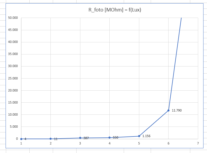

meine Hilfsmessungen
Lux  n  R KOhm  Bedingung
1.554  1  4  am Fenster   bewölkt
30  2  11  Stube  bewölkt
0  3  387  vorhänge zu dämmerung  bewölkt
0  4  550  vorhänge zu dämmerung  fernseher aus
0  5  1.156  Jalousien runter/fernseher an/laptop bildschirm an
0  6  11.790  Jalousien runter/fernseher aus/laptop BS an
0  7  100.000  Jalousien runter/fernseher aus/laptop BS aus
die 0 Lux konnte ich nicht genauer auflösen, habe mich für die Auswahl
des Referenzwertes auf meine visuelle Einschätzung verlassen (Bei
welcher Dämmerung soll LED einschalten).
M.

im Anhang Kennlinie
von Georg M. (g_m)
Michael schrieb:
> im Anhang Kennlinie
Was ist das für eine x-Achse?

Georg M. schrieb:
> Michael schrieb:
>> im Anhang Kennlinie
das sind die HelligkeitsBedingungen
Jalousine, Fernseher, Laptop Bildscherm
