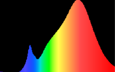

ich soll eine Software schreiben, die Spektrogramme darstellt, so
ähnlich wie im angehängten Bild. Dass der Hintergrund schwarz und die
X-Achse "spektral richtig" unter der Kurve dargestellt wird, ist derzeit
Kür, aber keine Pflicht.
Den Treiber und die Form habe ich schon zusammen. Die spektrale
Verteilung wird mir in einem Array von 10...500 Float-Werten zurück
gegeben.
Wer kann mir empfehlen, wie man so ein Funktionsdiagramm darstellt?

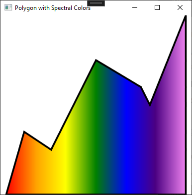

von Bertram S. (bschall)
Alternativ ein Polygon ins Canvas und die Füllung als
LinearGradientBrush ausführen. Könnte überschaubarer sein als einzelne
Linien.
So es Achsen usw. braucht eventuell auf eine Lib zurückgreifen

von Gunnar F. (gufi36)
> Linien.
Hallo Bertram, ganz herzlichen Dank! Das ist super nahe an meiner
Wunschvorstellung! Mit solcher Hilfe schaffe ich noch eine kometenhafte
Karriere.... auf meine alten Tage!

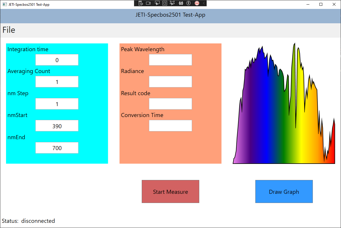

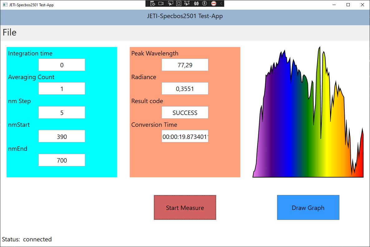

Eure Vorschläge haben mir gut weiter geholfen, ich habe jetzt zunächst
den von Bertram S. umgesetzt, weil es gut aussieht und mit
C#-Bordmitteln einfach geht.
Jetzt habe ich aber schon wieder ein Problem mit DataBinding!
(Grrmmpfff!)
Die App dient zur testweisen Integration eines Spektrometers von Jeti,
der Treiber funktioniert, ich kann verbinden, die Messung auslösen und
erhalte die Zahlenwerte richtig angezeigt. Siehe Bild!
Das Bild ist aber teilweise Beschiss, weil ich im Konstruktor von
polygon_vm einfach Daten aus einer erfolgreichen Messung in den
Programmcode kopiert habe. Wenn der Konstruktor aufgerufen wird,
funktioniert die Datenbindung ins Canvas. Einmal!
Wenn ich dann den Butten "Draw Graph" drücke, liest die Software vom
Spektrometer ein neues Array (float), baut das in eine Collection von
Points um und löst INotifyPropertyChanged aus. Wie fast immer, passiert
im MainForm nichts!
Das Polygon-Objekt habe ich zunächst wie von Bertram vorgeschlagen, als
PointCollection angelegt und in XAML einen DataContext auf das Window
festgelegt. Auch diese Methode aktualisiert das Polygon nicht, nur
einmal beim Start.
Jetzt habe ich den DataContext vom Canvas in C# definiert und
versuchsweise aus der PointCollection eine ObservableCollection<Point>
gemacht, weil nur zweitere das INotifyPropertyChanged implementiert.
Ergebnis unverändert!
Das OnPropertyChanged-Event löse ich manuell am Ende der
BuildPolygon-Methode aus, weil ich nicht weiß ob das Ereignis auch von
der Add-Methode ausgelöst wird.
Das ge7zipte Projekt anbei, mit gelöschten bin/obj-Folder.
Ich freue mich sehr über nochmal so eine gute Hilfe!
