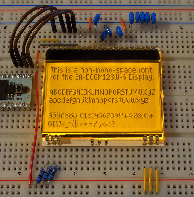

Hallo, ich hab nun auch ein DOGM132, aber so wirklich hab ich es noch nicht zum Laufen bekommen. Kann jemand eine funktionstüchtige Initialisierung in C posten? Das würde mir bestimmt weiterhelfen. Danke
Genau so sieht es bei mir auch aus.
Ich finde das ziemlich fies, dass man nicht vom Display lesen kann,
nicht mal den Status, so weiß ich nicht einmal wo das Problem liegt.
Vielleicht nur eine kleine Leitung falsch? Man weiß es leider nicht...
Aber wenn ich mir wenigstens beim Code sicher sein könnte, wäre das
schon mal ein Fortschritt!
Meine Initialisierung:

Ist meine Initialisierung so OK? Die ist aus dem Datenblatt ("Single
Supply") aber laut anderen Usern hier im Forum nimmt EA das nicht so
genau mit den Beispielen (bei z.B. 2x16-Displays oder so hat das
angeblich nicht 100% gestimmt...)
Also der µC sendet irgendwas (eine Test-LED blitzt auf), das weiß ich,
mehr weiß ich aber nicht, hab leider kein Oszi.
Kann mir / uns jemand weiterhelfen?

Die Werte der verwendeten "Konstanten" STR7565* entsprechen denen im Datenblatt des Controllers. > Man findet im Internet wirklich fast gar nix zu diesem > Display. Ich komme mir irgendwie verar***t vor... Gibt's eigentlich keinen Grund zu, nur weil zur Zeit vielleicht noch niemand fertig vorgekaute Routinen für Controller XY gratis bereitstellt. Das Datenblatt von Electronic-Assembly für Beschaltung und Initialisierungsbeispiel zusammen mit dem Datenblatt des ST7565R für Timing und weitere Initialisierungsmöglichkeiten reichen schon, um das Display zum "Leben" zu erwecken. Na ja, zumindest habe ich nichts vermisst (http://www.siwawi.arubi.uni-kl.de/avr_projects/glcd2/index.html unten) Hoffe, es hilft Martin Thomas
Hallo, ah ja, es tut sich was. Hat jemand das Ding auch schon mit BASCOM zum Laufen gebracht ? Ich kann leider kein ASM oder C :( Thomas
Martin, du bist genial! :D Danke für deinen Initialisierungscode, der anscheinend nicht nur mir half... Ich weiß zwar nicht was ich jetzt wirklich anders gemacht habe, aber mein DOGM scheint sich auf magische Weise initialisiert zu haben. :) Ich habe jetzt, wenn ich nach dem Initialisieren A0 auf HIGH setze, ein Standbild mit zufälligen Pixeln, wohl einfach ein zufälliger RAM-Inhalt. Immerhin! Jetzt habe ich aber noch einen kleinen Anschlag auf dich vor: Ich möchte nicht, dass jetzt der Eindruck entsteht dass ich andere für mich arbeiten lasse (du siehtst ja auch dass ich mich bemüht habe; der Code oben ist ja meiner), aber ich möchte einfach nur nichts falsch machen! Wenn das Display jetzt kaputt gehen würde wäre ich im Eimer :( weil das ganze ne Projektarbeit ist und bis übernächste Woche fertig sein muss. (Das Projekt ist ansonsten fast fertig, nur bisher läuft die Grafikausgabe über ein "virtuelles Display" am PC) Also wärst du jetzt mein Gott, wenn du mir nur noch eine Funktion posten könntest, um das Display-RAM einmal komplett zu schreiben. Sprich: Ich habe meine 1024 Bytes im RAM vom µC und möchte dieses Frame senden. Ich bin mir nur unsicher mit den Befehlen zum Starten & Beenden eines Frames und wie ich den Zeiger automatisch inkrementieren kann... das wäre es ja dann quasi auch schon. Desweiteren habe ich keinen Überblick über das Timing bzw wann es eine Rolle spielt. Ich muss gestehen, dass ich noch nie mit einem Grafikdisplay gearbeitet habe. Und nochmals vielen vielen Dank für deine Bemühungen!! Ich weiß das sehr zu schätzen. Grüße, Sebastian
Ok, ich hab mich jetzt doch getraut :)
Folgender Code setzt alle Pixel. (als Beispiel)
Es hat funktioniert, aber kann man das so lassen oder sollte man noch
irgendetwas verändern?

Juhu! Ich habs! :)
Und damit ich nicht der einzige glückliche bin, hier mein Code. Ich
hoffe jemand kann was damit anfangen. Ich freue mich über Feedback.
