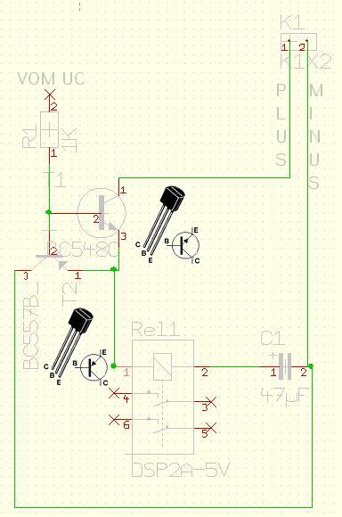

Ich habe ein PWM Ausgangssignal eines AVR mit max. 8kHz.
Ich muss dieses nun an eiine SPS anschließen, welche 0..24V und einen
Eingangsstrom von 10mA erwartet.
Leider benötige ich das Teil zu testzwecken dringend, sodass ich
momentan mit einigen BC547 und BC557 sowie Widerständen auskommen muss.
Ich bin mir bei der Berechnung der Basiswiderstände unsicher und möchte
daher kurz nachfragen, wie ich diese dimensionieren muss.
Viel herumprobieren kann ich auch nicht, da ich nur wenige Transistoren
hier herummliegen habe...
von Seph (Gast)
Also, NPN mit Emitter an Masse, Basiswiderstand zum Prozessor. Dann Vom
NPN einen Kollektorwiderstand nach 24V. Der muss den Hub bringen.
Dahinger, dh am Kollektor einen Emitterfolger aus NPN & PNP. Fertig
isses.
von Lukas (Gast)
Den Emitterfolger ohne weiteren Basiswiderstand. sehe ich das richtig?
von Tcf K. (tcfkat)
Mache es so*... einfacher geht nicht ;)
Macht nicht ganz 0V und 24V, sollte aber hier egal sein.

von Jack B. (jackbraun)
Viel einfacher. Ist zwar kein besonders schönes Bild, aber das Prinzip
ist erkennbar.
Relais und C wegdenken.

@Jack: Das Ding macht aber nicht den Level-Shift 5V--->24V.

Levelshift ist unbedingt notwendig.
Ich hab jetzt mal einen Transistor vorgeschaltet mit Emitterwiderstand
auf +24V.
Das ding geht aber leider nicht ganz an die Grenzen und die SPS erkennt
keinen sauberen HIGH / LOW Pegel :-(

Welche Schaltung hast Du denn jetzt? Die von tcfkat?
von Lukas (Gast)
Die von tcfkat kann ich leider nicht öffnen.
Ich habe die von Jack Braun mit einem zusätzlichen NPN als
Pegelkonverter mit 2k2 emitterwiderstand auf 24V vorangeschaltet.
Kein Emitterstand, Du brauchst einen Collectorwiderstand mit 10k.
Emitter an Masse, Collector über 4k7 an die gemeinsame Basis der
Endstufe.
Dann funktionierts, wenn auch invertierend.
von Tcf K. (tcfkat)
Oh man, PNG kann jeder Browser...
Dann halt als BMP:
http://666kb.com/i/ar7ixjzda8rk7t81g.bmp
Bau es so, dann funzt es!
