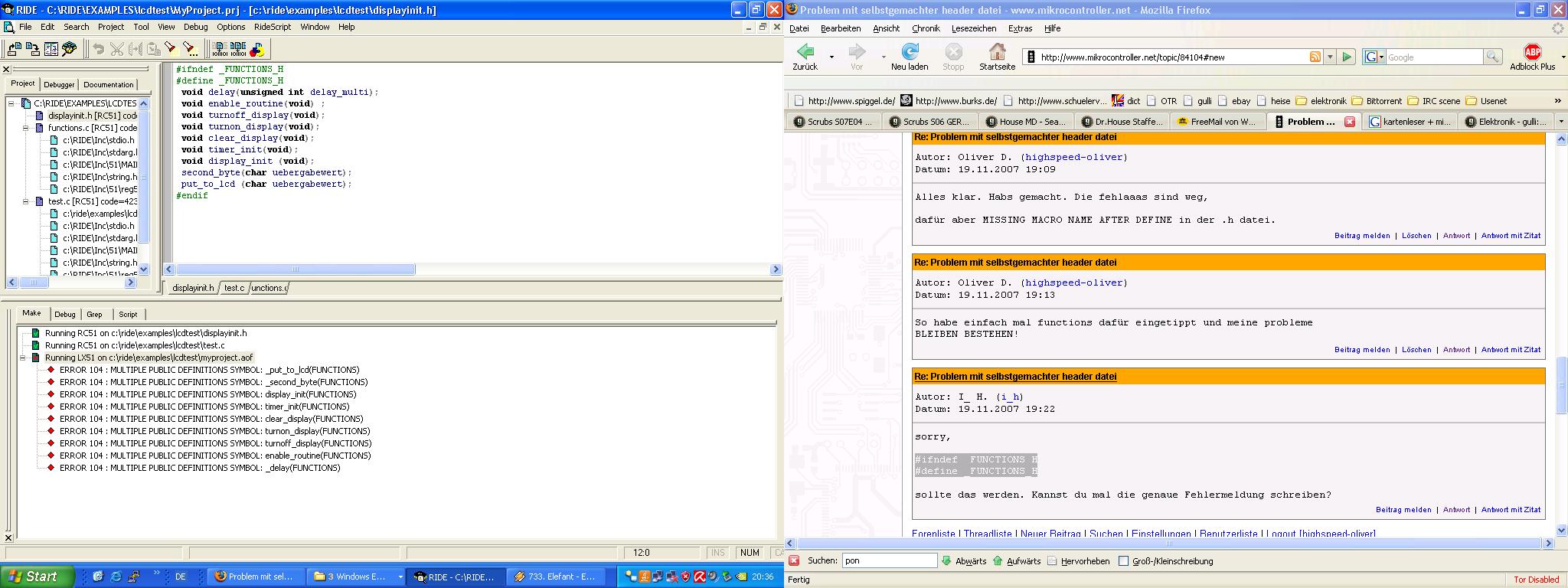

Also, im Anhang mal das Programm. Ich würde gerne hingehen und den ganzen krams, bis auf die Hauptfunktion, in eine .h datei auslagern. Sowas habe ich bisher noch nie gemacht und mit einem einfachen billigen printf befehle, ausgelagert in einer Funktion, die wiederrum in einer .h datei steht, klappt das einwandfrei. Mein Sourcecode läuft ebenfalls einwandfrei, allerdings lässt er sich nicht auslagern. Ich habe einfach alles, bis auf Programm hauptteil in eine .h datei gepackt. Natürlich oben schön include "displayinit.h". Dann zeigt mir der Compiler aber in allen funktionsaufrufen beim compilieren das an: ERROR 104: MULTIPLE PUBLIC DEFINITIONS SYMBOL: delay(DISPLAYINIT) Woran liegt es und wo mache ich da den fehler?

Alles klar. Habs gemacht. Die fehlaaas sind weg, dafür aber MISSING MACRO NAME AFTER DEFINE in der .h datei.
So habe einfach mal functions dafür eingetippt und meine probleme BLEIBEN BESTEHEN!
sorry, #ifndef _FUNCTIONS_H #define _FUNCTIONS_H sollte das werden. Kannst du mal die genaue Fehlermeldung schreiben?
Bei den letzten beiden Funktionen hast du keinen Rückgabetyp angegeben, sowas kann zu merkwürdigen Fehlermeldungen führen. Und zeig mal die beiden anderen Dateien, so wie das aussieht kommt das nicht (nur) von der functions.h.
Also wenn ich bei den letzten beiden ein void davor setze, erhalte ich nurnoch den fehler Type error in second_byte redeclaration und put_to_lcd redeclaration. Der Fehler tritt dann also bei den beiden Funktionen auf.

Das ist die functions.h #ifndef _FUNCTIONS_H #define _FUNCTIONS_H void delay(unsigned int delay_multi); void enable_routine(void) ; void turnoff_display(void); void turnon_display(void); void clear_display(void); void timer_init(void); void display_init (void); second_byte(char uebergabewert); put_to_lcd (char uebergabewert); #endif
Aaalso: > Das ist die test.c #include "functions.c" macht man üblicherweise nicht, geht aber. Normalerweise wird das beides getrennt kompiliert (.o) und dann erst zusammengelinkt. Geht aber auch so. > Type error in second_byte redeclaration und put_to_lcd redeclaration. Guck mal in die functions.c welchen Rückgabetyp du den beiden funktionen dort gegeben hast. Der muss mit dem in der functions.h übereinstimmen.
Ja die haben selbstverständlich keinen rückgabewert. Habe ja auch return 0; reingegeschrieben. Das Problem bleibt also bestehen.
Also mal langsam, kein Rückgabewert bedeutet "void" (das ist dann der Rückgabetyp) und dann schreibst du in den Code "return;" ohne irgend'nen Wert. Funktionen ohne Angabe vom Rückgabetyp gibt es nämlich nicht, das läuft dann zwangsläufig auf einen Fehler hinaus. Und "return 0;" könnte alles mögliche sein. Poste doch mal die functions.c, die fehlt. Vielleicht solltest du dich erstmal ein bisschen mit C beschäftigen, das gehört schon zu den grundlegendsten Grundlagen.
displayInit.h != displayinit.h Also probiers mal mit gleicher Schreibweise... Der findet vielleicht nicht mal die Datei. Wenn du keinen Rückgabewert hast, muss die Funktion als void deklariert werden, jeder anständige Compiler würde da meckern.
