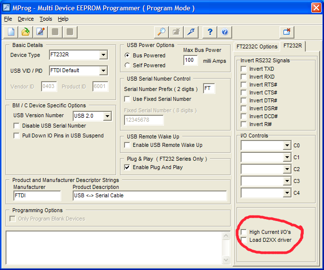

Mit dem CDM Treiber von FTDI muss man doch nicht mehr extra VCP oder D2XX installieren, da gibts ein Bit im EEPROM, wo man einstellt, ob der D2XX Treiber geladen werden soll. Ich denke mal, das ist gesetzt. Musst du den FTDI mal mit MPROG neu programmieren, Olimex hat da vielleicht den Haken reingesetzt. Siehe Bild.
Rufus t. Firefly wrote: > Es gibt zwei unterschiedliche Treiber für "den USB-Serial-Converter". > Einen, der eine DLL-Schnittstelle mit erweiterten Funktionen zur > Verfügung stellt (D2XX), und einen, der eine virtuelle serielle > Schnittstelle zur Verfügung stellt (VCP): > > > http://ftdichip.com/Drivers/D2XX.htm > http://ftdichip.com/Drivers/VCP.htm Hallo, habe ich sicherheitshalber nochmals installiert, aber ich glaube, daß es vorher nicht anders war. Einen virtuellen COM-Port habe ich trotzdem nicht gefunden. Hi Maik > > Ist der Haken bei "Load VCP" gesetzt? Ja > > Wenn ja, hast Du das Board mal vom Rechner getrennt und neu angesteckt? Ja, aber das Elend bleibt dasselbe. Hi Christian > Mit dem CDM Treiber von FTDI muss man doch nicht mehr extra VCP oder > D2XX installieren, da gibts ein Bit im EEPROM, wo man einstellt, ob der > D2XX Treiber geladen werden soll. Ich denke mal, das ist gesetzt. Musst > du den FTDI mal mit MPROG neu programmieren, Olimex hat da vielleicht > den Haken reingesetzt. Siehe Bild. MPROG? Ich suche mal mfg Alexander
