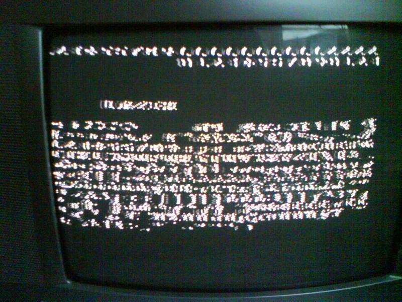

Ich habe die Schaltung nachgebaut und dann das Programm auf nen AtMega32
gebrannt. Ich verwende das STK500. Bei mir ergibt sich jedoch das
Problem das Ich auf meinem Fernseher 2 zuerst einen Grellweißen Schirm
bekomme und dann ~1s später ich zwei wirre halbbilder bekomme aber
leider keinen Text...
Irgendwer lösungsideen?
Mfg
ZipZip
von Philipp Karbach (Gast)
oh noch jemand der sich heirfür interessiert! Überprüf mal die die Fuse
Bits deines Mega32. Bei 20Mhz sollte die CKOPT fuse programmiert sein
wegen der hohen frequenz. hatte das problem anfänglich auch!
Ich habe aber auch ein problem. mein text ist zwar zu lösen und "rollt"
nicht allerdings ist er trapezförmig verzogen. ich nutze einen atmega8
bei 20mhz. eigentlich sollte das funktionieren... ideen?
von Josip P. (zipzip)
Ah danke das CKOPT fuse war tatsächlich nicht programmiert..
Und außerdem hab ich grad gemerkt das ich einen 16Mhz Quarzoszillator
angeschlossen hatte XP... Ich hab mich getraut die Geschichte selbst zu
programmieren klappt alles wunderbar.. Solange ich nur ein 3*2
schachbrett darstelle... Aber sobald ich eine if abfrage oder 2 while
schleifen ineinander einsetze passt das timing nicht mehr und ja das
bild sieht auch wie moderne kunst ^^. Ich hab alles in c geschrieben...
Irgendwer lösungsideen, konstrukive vorschläge etc...
genau das scheint bei mir auch das problem zu sein! Naja leider wird der
code dadurch ziemlich unbrauchbar für eine anwendung. total instabil

von sputnik (Gast)
hallo,
hab das grad mal ausprobiert und das jittert bei mir ganz schön hart.
Habe nichts verändert, atmega8 mit 20mhz oszillator.
Jemand eine Idee was da los ist?
mfG
