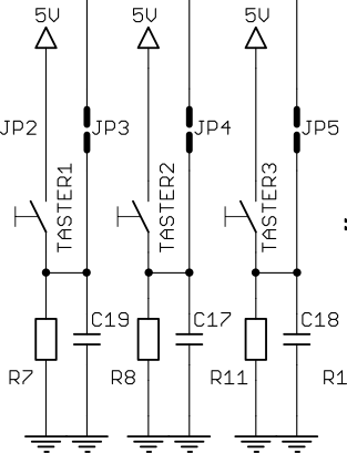

von H.Joachim S. (crazyhorse)
tja, auf jeden Fall solltest du erstmal die pullups an den
Taster-Eingängen aktivieren - oder hast du welche extern dran?
von Sascha M. (stryker)
Ich habe die Taster vom Pollinboard verwendet, ein Schaltbild habe ich
angehangen.
Nun hab ich die Pullups für die Taster aktiviert und die Bedingung ist
für alle drei if Schleifen erfüllt. Somit sind extern welche
angeschlossen. Also Pullups wieder deaktiviert.
Sind vielleicht die Schleifen falsch? Soll ich lieber switch und case
verwenden?
Aktuell habe ich herausgefunden dass Taster1 fehlerfreier funktioniert
als Taster2 oder Taster3...
Was kann das nur sein?

von Peter D. (peda)
> angehangen.
Dann kann es durchaus an der Schaltung liegen, weil diese Schwachsinn
ist.
Bei jedem Tastendruck fließt ein starker Impulsstrom (kann kurzzeitig
10A erreichen!) über VCC, um die Kondensatoren aufzuladen.
Diese Pulse sind ideal geeignet, um die CPU durcheinander zu bringen.
Auch wenn diese Kondensatoren völlig unnötig sind, da es viel besser
funktionierende Entprellroutinen gibt, kann man sie verwenden, wenn sie
direkt parallel zu den Tastern liegen.
Das ist wörtlich zu nehmen, d.h. vom Layout her müssen die Verbindungen
auf kürzestem Wege erfolgen! Dann fließt der Impulsstrom nur im Kreis
Taster - Kondensator, d.h. nicht mehr über das Netzteil.
Peter
pillepalle wrote:
> mach doch erstmal alle include anweisungen und setz danach die anderen
> Sachen ein. Könnte ja sein das er erst die i2c.h einbinden muss um dann
> mit dem #asm
> MAkro was anfangen kann.
Dabei macht CodeVision keine Unterschiede.
> keinen Simulator ?
Doch CodeVision benutzt den AVR Studio Simulator, leider werden nicht
alle Dateien #include't, somit wird bei der ersten CodeVision
spezifischen Funktion ein Fehler gemeldet.
Sie liegen zum Glück in der Nähe und sind ganz gut zu gebrauchen. Kann
das Pollinboard also nur empfehlen, wenn man nicht viel Geld ausgeben
möchte.
Gast2 wrote:
>Probiere ob es mit LED's anstelle der Motoren klappt.
>Wenn ja, dann bringen die Motoren (bzw. deren Stoerungen) den Prozessor
>durcheinander.
Definitiv! Ich hab ein Oszilloskop an gehangen und konnte die
Störfrequenzen und Spannungsspitzen sehen.
Die Spannung geht von 5V auf bis zu 8,5V hoch und die Frequenz war
leider viel zu unregelmäßig um sie zu bestimmen. Der Hersteller der
Motoren wurde angeschrieben und nach entsprechenden Entstörmöglichkeiten
gefragt...

von Skua (Gast)
Die Tasterschaltung des Boards hat bei mir zu undefiniertem Verhalten
geführt.
Nachdem ich R7 R8 R11 C19 C17 C18 entfernt und die Taster gegen Masse
geschaltet habe läuft es wie geschmiert.
http://www.mikrocontroller.net/articles/Pollin_ATMEL_Evaluations-Board
MfG
