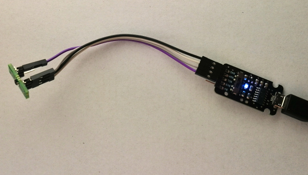

Ich hab mir nun einen I2C-MP-USB zugelegt: Läuft ohne Probleme. Gleich mal mit einem Hallsensor Si7210, den ich in einem Projekt verwenden möchte, probiert. Unter Linux läuft der Adapter direkt mit Bordmitteln, also i2cdetect, i2cset und i2cget. Da ich später auch mal Windows einsetzen muss, habe ich auch die Python-Lib probiert:
1 | from i2c_mp_usb import I2C_MP_USB as SMBus |
2 | import time |
3 | |
4 | bus = SMBus() |
5 | |
6 | # Aufwecken |
7 | bus.read_byte_data(0x33, 0x00) |
8 | |
9 | # ID auslesen |
10 | deviceid = bus.read_byte_data(0x33, 0xC0) |
11 | print('device id: ', hex(deviceid))
12 | |
13 | try: |
14 | while True: |
15 | |
16 | # Starte Messung |
17 | bus.write_byte_data(0x33, 0xC4, 0x04) |
18 | |
19 | time.sleep(1) |
20 | |
21 | # Lese Ergebnis |
22 | dspsigm = bus.read_byte_data(0x33, 0xC1) |
23 | dspsigl = bus.read_byte_data(0x33, 0xC2) |
24 | |
25 | b = (((dspsigm & 0x7F) << 8 | dspsigl) - 16384) * 0.00125 |
26 | |
27 | print(b, 'mT') |
28 | |
29 | except KeyboardInterrupt: |
30 | pass |
Gibt im Sekundentakt die magnetische Feldstärke aus. Funktioniert unter Windows und Linux gleichermaßen. Auch praktisch, dass die Python Anbindung kompatibel mit dem "smbus" Standardmodul ist. Damit lässt sich das später ohne Aufwand z.B. auf einen Raspberry Pi mit seiner eigenen IIC Hardware nutzen.
