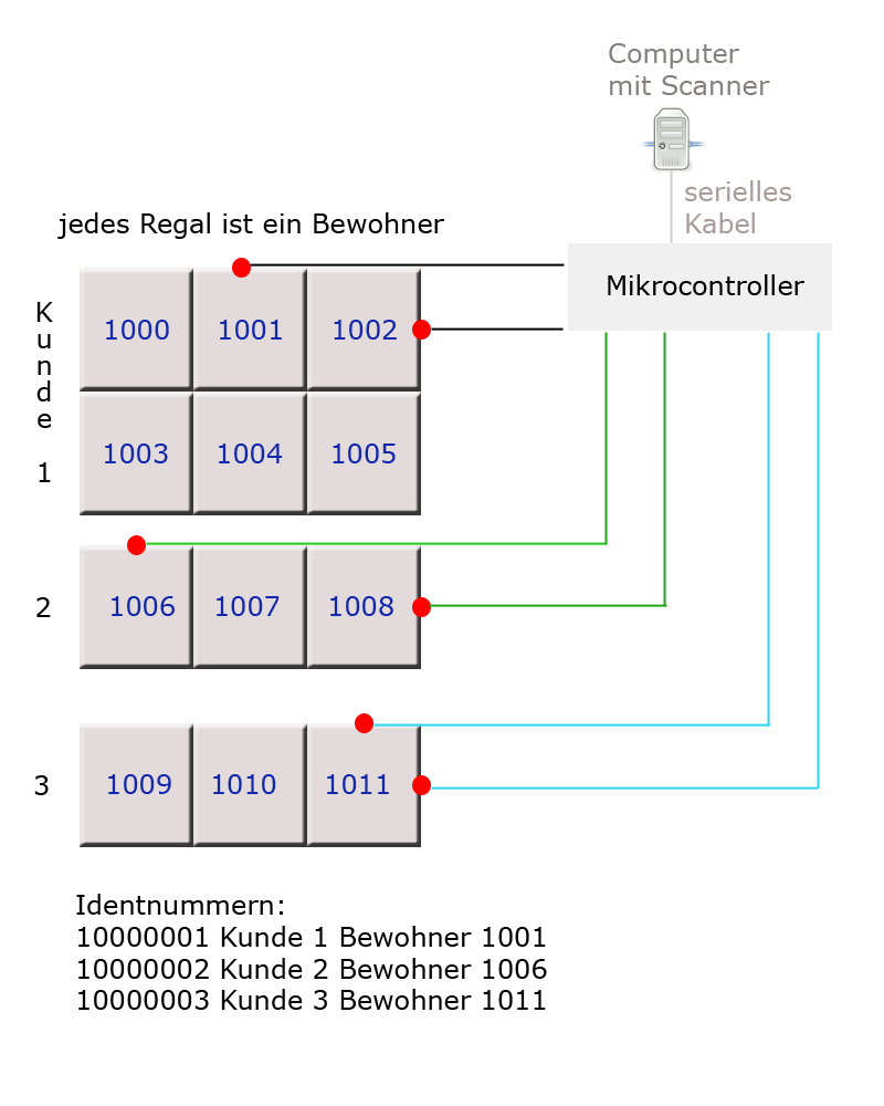

Hallo Leute,
neben meinem Informatikstudiums arbeite ich an einem
Warenwirtschaftsprogramm fuer Waeschereien.
Hierfuer waere eine schoene Regalzuordnung wie im angehaengten Bild
schoen.
Also jedes Regal ist einem Bewohner zugeordnet und jede Regalreihe ist
einem Kunden zugeordnet.
An jedem Regal soll ein Licht befestigt sein und an der Reihe nochmal
zusaetzlich eines ... wenn ein Waeschestueck kommt, sollen zwei Lichter
aufleuchten - einmal der Kunde und dann noch der Bewohner (diese Daten
sind natuerlich in der Datenbank hinterlegt und sollten sich niemals
aendern).
Die Lichter sollten relativ flexibel gestaltbar sein - also es sollte
moeglich sein, dass man nur sehr kleine Lichter anschliesst oder auch
groessere.
Laesst sich sowas halbwegs einfach mit Mikrocontroller realisieren?
Wichtig ist eben, dass die Groesse des Systems (koennen auch ueber 200
Regale sein) recht flexibel ist.
Wie schwer ist sowas umzusetzen? Und mit welchen Kosten muesste man fuer
so etwas wie abgebildet (natuerlich nur Elektronik rechnen?) Ich bin
eigentlich nur hardwarefern taetig - habe also im bereich der
Mikrocontrollerprogrammierung keine Erfahrung. Schoen waere wenn so eine
Programmierung auch ueber C moeglich waere, denn meine
Assemblerkenntnisse sind auch schon eingerostet ^^.
Vielen Dank im Voraus
Matthi
von Tom E. (tkon)
Von der Schwierigkeit sollte das auf Anfängerniveau liegen.
Die flexible Anzahl ist über Schieberegister leicht zu erreichen.
Da die Anwendung nicht zeitkritische ist reicht Basic oder C vollkommen
aus.
Wenn du deine (kleinen) Lichter mit Gleichstrom betreibst kannst auch
einen Transistor als einfachen Treiber verwenden; Evtl. sogar direkt an
den Schieberegistern.
Kosten: schätzungsweise zweistellig (je nach Größe, Material)
von Sven (Gast)
ELV hat sowas mal als Logistiksystem entwickelt. Flexibel ausbaubar,
dürfte aber etwas teurer sein. Bei Eigenbau würd ich auf folgendes
achten:
- direkt adressierbare Module, keine Schieberegister, so funktionieren
die anderen noch, wenn mal was umgebaut oder ausgetauscht wird
- wenn das System etwas größer ist: die Module verteilen, es legen sich
leichter paar Leitungen zu den Modulen und von da auf die Leuchten, als
jede Leuchte zentral anzuschließen
- Bussystem, I2C könnte gehen, dann muss das halt mit niedriger
Taktfrequenz laufen, besser aber aufwendiger RS485
Was gehen könnte: Signaldekoder aus der digitalen Modellbahnwelt.
Vorteile:
- Du brauchst nur 2 Leitungen und kannst die Module beliebig verteilen
- Du kannst pro Modul 8 Leuchten anschließen, LEDs oder Kleinglühlampen,
bei größeren Lampen über Relais
- es gibt die Module fertig oder zum Selbstbau
- es gibt Stomversorgung ("Booster") fertig oder zum Selbstbau
- Steuerung über RS232
- Protokoll sollte DCC sein, kann mehr als MM
Nachteil:
- ist jetzt nicht so die "Profi"-Lösung

von Sven (Gast)
Bei ELV unter Lager, da kommst Du auf http://www.speedypick.de/
Wie gesagt, find ich übertrieben. Sieh zu, dass die Ausgänge mt
ULN-Treibern versehen sind und die Module mit 12 oder 24V laufen, da
kannst Du 3mm  5mm  10mm LED mit Vorwiderstand, Kleinglühlampe direkt,
Relais mit Kleinspannungslampe, Relais mit 230V-Glühlampe, Relais mit
Schaltschütz dranhängen. Damit solltest Du von der 3mm LED bis zur 5000W
Leuchtturmlampe alles schalten können. Reicht das?
Wenn Du wenig Ahnung von Elektronik hast, nimm die Modellbahn-Technik.
Da gibt es erprobte Schaltungen, das ist für flexible Anzahl Stellen
ausgelegt, relativ robust und gut erweiterbar. Und du findest hier oder
in diversen Modellbahnforen immer Hilfe. Nur die Software musst Du
selber stricken, aber bißchen RS232 ansteuern dürfte ja machbar sein.

von Matthias K. (_matthi_)
vielen dank fuer die antworten!
liege ich mit folgendem ansatz richtig?
ich verwende folgende software?
http://www.opendcc.de/elektronik/opendecoder/opendecoder_sw_licht.html
und kaufe mir zb diesen fertigen decoder dazu?
http://darisusgmbh.de/shop/product_info.php?info=p44_WDECN-TN-----DCC-Zubeh-rdecoder---NMRA-Format.html
die hardware sollte darauf ja laufen, oder?
dann kaufe ich mir noch ein entwicklerboard mit rs232 anschluss?
also zb
http://shop.embedded-projects.net/product_info.php/info/p139_PIC-Starterkit.html
sehe ich das soweit richtig?
damit muesste es mir (zusammen mit 8 leds) gelingen, diese einzeln
anzusteuern?
oder benoetige ich noch irgendetwas?
der decoder braucht keine eigene stromquelle, sondern kann den strom vom
entwicklerboard nehmen, oder?
und ich kann "beliebig" (also bis zu 20 fuer mich maximal) decoder an
einem entwicklerboard anschliessen?
fragen ueber fragen ... sorry nochmal ;)
