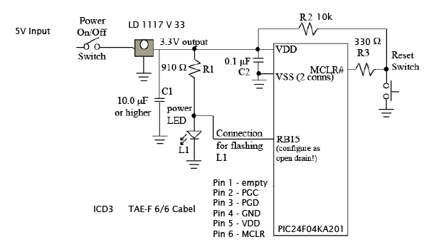

bin die Woche ein wenig am rumprobieren gewesen aber irgendwie will es
mir nicht gelingen das MPLAB meinen uC erkennt bzw. er resetet wird. Er
meldet immer nur dass er ihn nicht erkennt:
"ICD3Err0045: You must connect to a target device to use MPLAB ICD 3."
Bisher habe ich mit einem ECIO-P40 experimentiert und nun will ich mal
selber das drumherum zusammenbauen. Hatte zwar mal 3 Monate
Elektrik-Grundkurs, aber das hilft einem hier nicht mehr viel weiter...
Die Stromversorgung erfolgt über ein Netzteil mit 5V die dann via
Spannungsregler auf 3,3V gesetzt wird - das klappt so weit, led leuchtet
schwach (muss ja dann noch heller blinken können- via RB15) und die
Spannung liegt an.
Als Basis habe ich die Infos aus dem Datenblatt und dieser Anleitung
hier verwendet und entsprechend den DB-Vorgaben abgeändert:
http://www.ece.msstate.edu/courses/ece3724/main_pic24/labs/board_walkthru_pic24.pdf
Die Anschlüsse die in der Anleitung noch beschrieben wurden hat mein PIC
offenbar nicht, oder sind die nur anders benannt ?
Im Anhang ist mein aktueller Schaltplan.
Grüßle - Friedrich

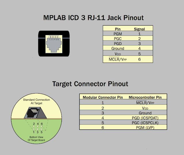

Wie sieht Deine Verbindung vom ICD3 zum Controller aus?
Hast Du berücksichtigt, dass das RJ-11 Verbindungskabel die Reihenfolge
der Signale tauscht?
John
von Friedrich K. (friedrich_k83)
Wenn man den Kabelfarben glauben schenken darf laufen die bei meinem
Kabel "ungedreht" durch - das Testinterface hat da zuerst auch nicht
darauf angesprochen. Das Kabel habe ich jetzt nun gekappt und 1:1 an
eine 6Pin-Steckleiste rausgeführt. Und das sollte ja dann so sein wie im
Schaltplan unten zu sehen ?
von John B. (johnbauer)
Die gedrehte Reihenfolge der Signale ergibt sich durch das Anbringen der
Stecker, mit den Kontakten in die gleiche Richtung:
        1----------------------6
        2----------------------5
 RJ-11  3----------------------4  RJ-11
        4----------------------3
        5----------------------2
        6----------------------1
Die Leitungen im Kabel sind nicht gedreht.
Dein PIC hat je zwei Daten- und Clockanschlüsse zum programmieren.
PGC2/PGD2 und PGC3/PGD3. Hast Du beide mal ausprobiert?
In deinem Schaltplan steht bei C1 "10µF oder größer". Laut Datenblatt
vom ICD3 darf er maximal 100µF betragen.
Hast Du einen zweiten Controller zum Testen, vielleicht ist dieser
defekt.
