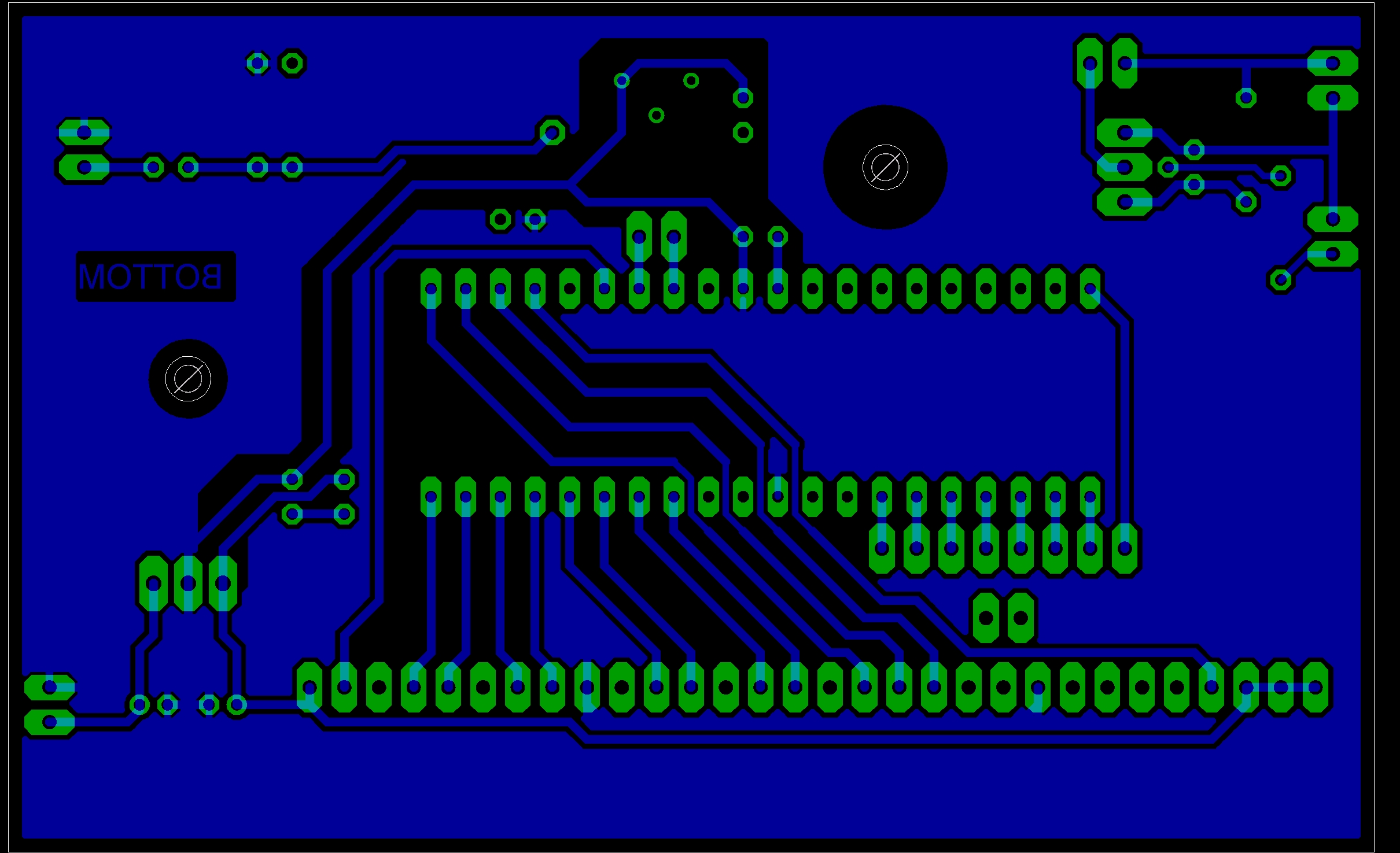

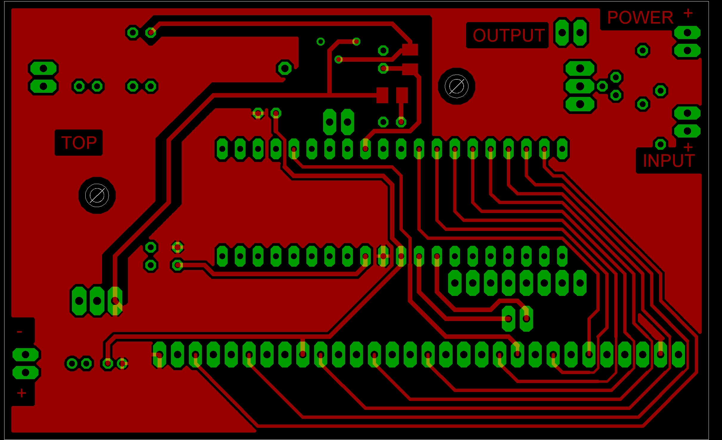

Hier mal ein kleiner Audiorecorder mit einem 2MB DRAM und das Layout für
Adapterplatinen für 256kx16 und 1Mx16 DRAMs.

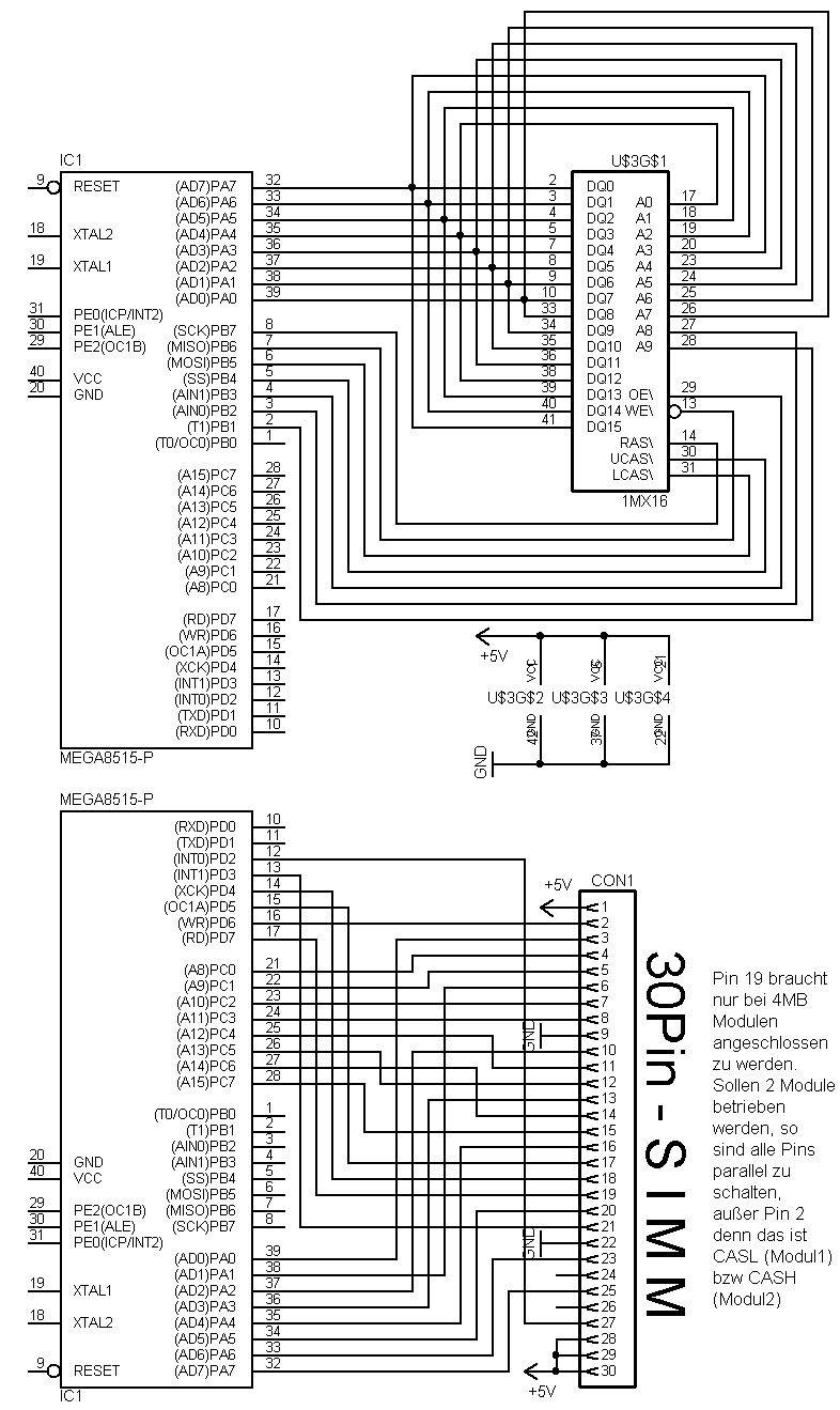

Hier mal das Komplettpacket mit Routinen für DRAMs mit und ohne OE und
ein paar Layouts für Adapterplatinen.
von Benedikt (Gast)
Hier noch ein Schaltplan mit ein paar Beispielen (SIMM und 1Mx16 DRAM)
wie man den DRAM an einen mega8515 anschließen kann.
Die Anschlussbelegung kann man aber beliebig ändern und in der DRAMIO.h
anpassen.

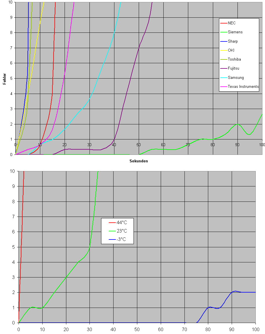

Falls jemand versuchen möchte DRAMs zu verstehen, dann habe ich hier was
schönes:
Ein ausführliches Datenblatt von Siemens auf deutsch !
Sowas ist heute selten, vor allem so ausführlich und gut erklärt.

Ich habs geschafft ein SIMM modul anzusteuern (die wie sie aus alten PCs
kommen) zumindest der RAM test am anfang geht schon, mehr hab ich noch
nicht probiert. Wenn jemand das Platinenlayout haben will oder das
bisherige Programm soll sich einfach melden
von Bernhard S. (bernhard)
Hallo Hauke,
Ich würde mich brennend dafür interessieren :)
Bernhard
von Atmega8 A. (atmega8) Benutzerseite
Hey, cool ...
Wär toll wenn du mir das Platinenlayout(Eagle?) geben würdest und
vielleicht noch dazu schreibst welche Bezeichnung der Speicherchip hat.
Du machst das doch alles in C oder ... ?
Wenn ja, dann kannst du mir ein Päckchen packen mit Layout + bisherigem
Prog.
lg
von Hauke R. (lafkaschar) Benutzerseite
Das ganze ist in assembler und beruht fast zu 100% auf dem anfänglichen
code .. läuft mit nem Mega16 (benötigt halt viele IOs), den Refreshtimer
hab ich noch nicht getestet, da dort das AVR Studio wohl nen bug hat,
und den timer 0 mit dem prescaler einfach nich laufen will. Ist
sozusagen einfach nur der RAM test der ausgefürt wird, indem die
gelesenen daten per UART an den PC gesendet werden und manuell überprüft
werden (hatte auf meiner platine nen paar kalte lötstellen, deswegen war
das für mich von vorteil.
Das layout ist mit eagle erstellt. Der Audio eingang ist experimentell,
da ich das audiosignal per kondensator einkoplle und mit 2 widerständen
nach GND und AREF (noch über eine induktivität gekoppelt) auf AREF/2
ziehe.
Lange Rede kurzer Sinn: ich hab keine Ahnung ob das so funktioniert.
Die "Ausgangsstufe" besteht einfach nur aus einem MosFet und einem
steuernden Transistor, damit die geschichte funktioniert muss da noch ne
Induktivität dran (--> step down wandler) um dem überhaupt sinnvolle
töne zu entlocken. Normalerweise würde man sowas ja über nen OPV machen,
da ich aber keinen da hatte und nicht bestellen wollte hab ich einfach
die beste lösung genommen die ich mit verfügbaren mitteln herstellen
konnte.
2 ADC kanäle sind über 2 Pins erreichbar (der rest des Ports geht für
den Ram drauf)
Ebenfalls über 2 pins sind die XTAL pins zu erreichen um noch nen
externen qu arz/oszillator anzuhängen. Kondensatoren hab ich vergessen,
funktioniert bei mir mit gesetztem CKOPT Fuse aber auch ohne (16MHz
Quarz)
PORTD ist komplett auf eine Stiftleiste geführt.

Hallo Hauke,
leider besteht Dein Assemblerprogramm nur aus 2 Zeilen Programmcode ;)
Könntest Du bitte den Schaltplan und das Layout als PDF oder JPG o.ä.
dazulegen?
oh dann war das das falsche file ... sry hatte ein problem mit
AVRStudio, deswegen hatte ich das Projekt zwei mal unter ähnlichem Namen
angelegt (beim ersten mal meinte er er könne irgend eine datei nicht
öffnen) und es war schon spät, da hab ich nich mehr so drauf geachtet ;)
Achja: Verwendet hab ich einen MM256k0j9s-08H von NMBS, sollte aber
eigentlich mit jedem SIMM modul laufen, ich hab 10 Adressleitungen
rausgeführt, also soviel wie so ein Modul maximal haben kann.
PS: Eagle kann man sich ja wenigstens runterladen um die Files
anzugucken ... muss man ja nicht gleich benutzen ;)
GRML, wie groß dürfen denn die Dateien hier sein, die man anhängt? -.-
Hier mal n paar Bilder von der Platine und meinen Ram Modulen

dass die Daten Minutenlang erhalten bleiben.
Wie man am unteren Bild sieht, steigt die Fehlerrate nahezu
exponentielle mit der Temperatur an. Ich hatte sogar mal ein Termometer
damit gebaut indem ich die Fehler nach 1 Minute gemessen hatte.
Allerdings fing der Messbereich bei 40° an, wurde nach oben hin aber
ziemlich hochauflösend. Die im Datenblatt angegebenen Werte für die
Refreshzeit garantieren daher, dass selbst bei 70° mit Sicherheit noch
keine Daten verloren gehen.
Wenn man unter 50° bleibt kann man daher bei Bastelschaltungen auch mal
eine Faktor 10 niedrigere Refreshrate nutzen. Und wenn man das DRAM auf
Es legt auch mal Faktor 1000...
Wenn man mehrere SIMM-30 Module an einem µC betreiben möchte,
könnten doch die Adress und Datenleitungen miteinander verbunden werden,
nur RAS, CAS und WE müssten separat zu den SIMM-Modulen geführt werden,
wie denkt Ihr darüber?
Bernhard
Ja, das ist richtig.
Noch einfacher wirds, wenn man an die CE leitung dran kommt.
Jedoch wurden in alten PCs die Module so betrieben, dass 16bit
Datenbreite ausgenutzt wurden (also die Datenleitungen nicht parallel)
dann musste nur noch CASH und CASL unterschieden werden (eigentlich wie
das höchstwertige adressbit)

von Benedikt K. (benedikt)
Das wird sehr schwer, denn DRAMs haben kein CE !!!
Das kann man wunderbar mit RAS/CAS machen.
Die SIMM Mudule kann man bis auf RAS oder CAS komplett parallel
schalten.
Beim PC wird das üblicherweise so gemacht: CAS dient als Byte Enable
Anschluss, RAS zur Erweiterung des Speichers.
Bei einem 64Bit System (Pentium) hat man daher 8 CAS und bis zu 4 RAS
Leitungen (2 Riegel werden für 2x32=64bit gebraucht, mit 4 Riegel hat
man 2 RAS * 2 bei doppelseitigen Modulen.)
Bei einem 486er werden 32bit (also 4 CAS) benötigt. Bei 8 Modulen erhält
man so 1 oder 2 RAS Leitungen.
Der Speicherkontroller verwaltet die ganzen RAS/CAS Leitungen und
"rechnet" die  aus der gewünschten Speicheradresse aus. Denn nur wenn
RAS und CAS zusammen aktiv sind, werden Lese/Schreiboperationen im DRAM
gestartet.
CAS8 ist Parity wie Hauke schon richtig schrieb. Ich hänge die Leitung
meist direkt an Vcc. RAS von dem Parity RAM ist mit dem anderen RAS Pin
verbunden.
Das Parity RAM hat immer dieselbe Größe wie das Modul, aber eben nur
1bit. Bei vielen Modulen ist der Parity RAM aber nicht bestückt, da nur
die wenigsten PCs Parity unterstützen.
