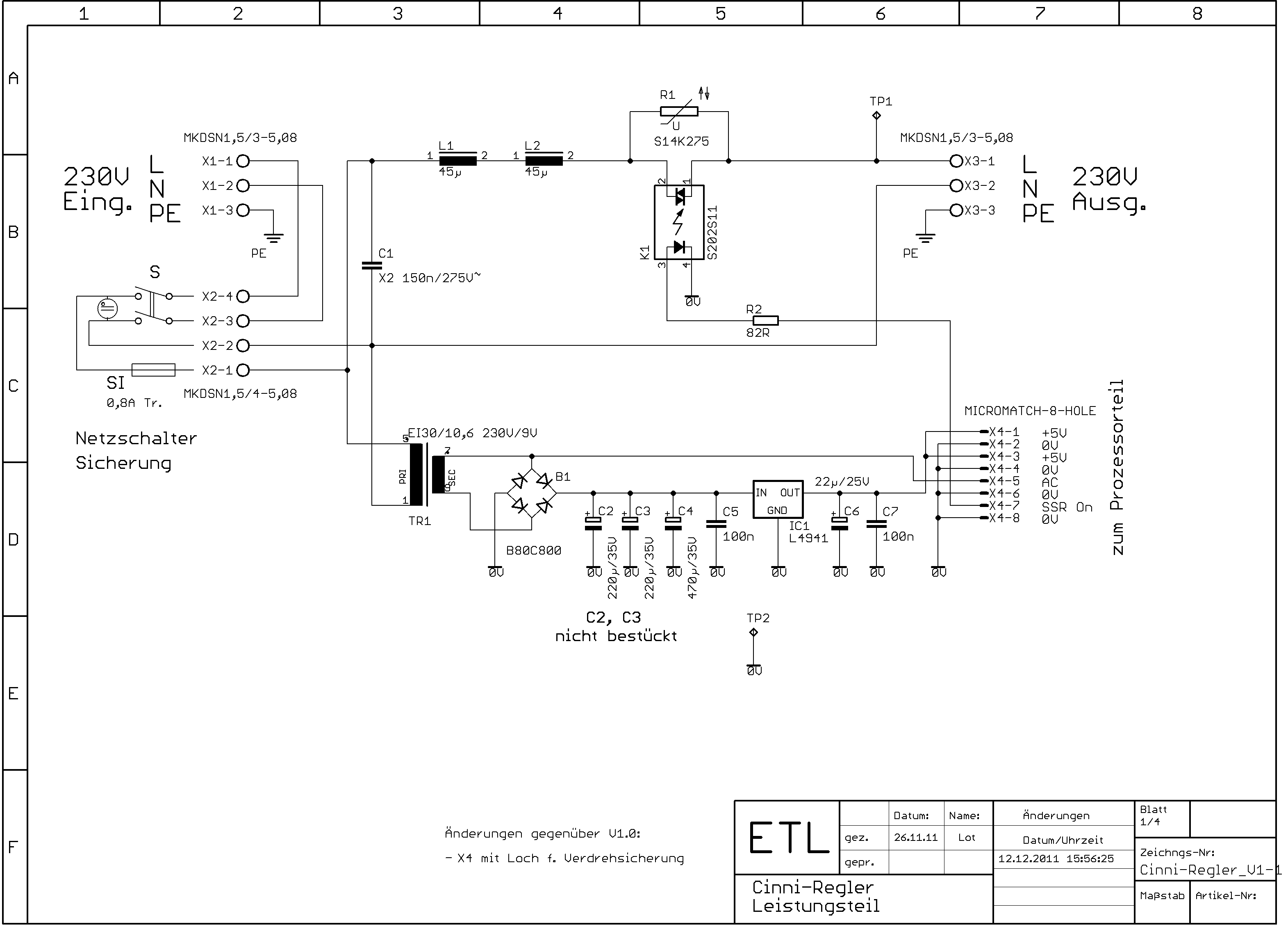

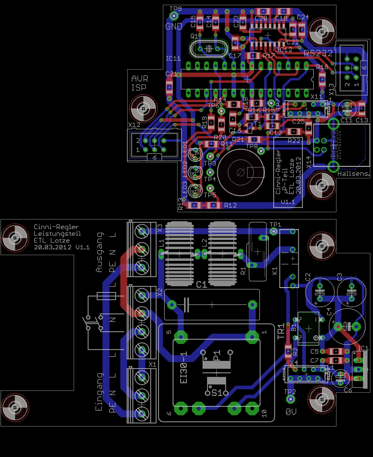

ich möchte Euch meinen Drehzahlregler mit Triac im Steckergehäuse
vorstellen.
Ich habe das Gerät entwickelt für einen 230V-Standventilator, dessen
Drehzahlstufen sehr instabil waren.
Der Name "Cinni-Regler" stammt vom (indischen) Hersteller des
Ventilators.

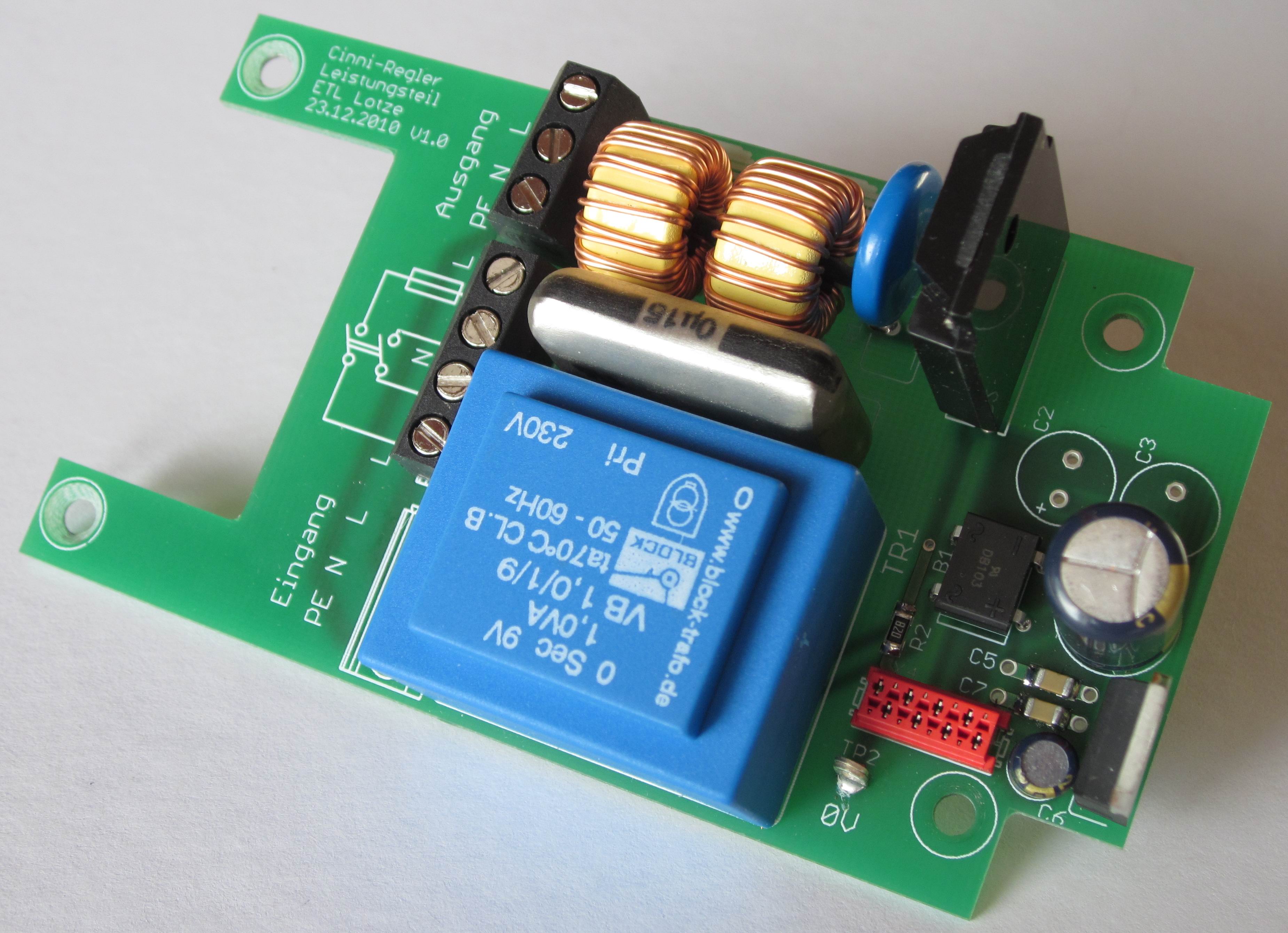

Beschreibung HW

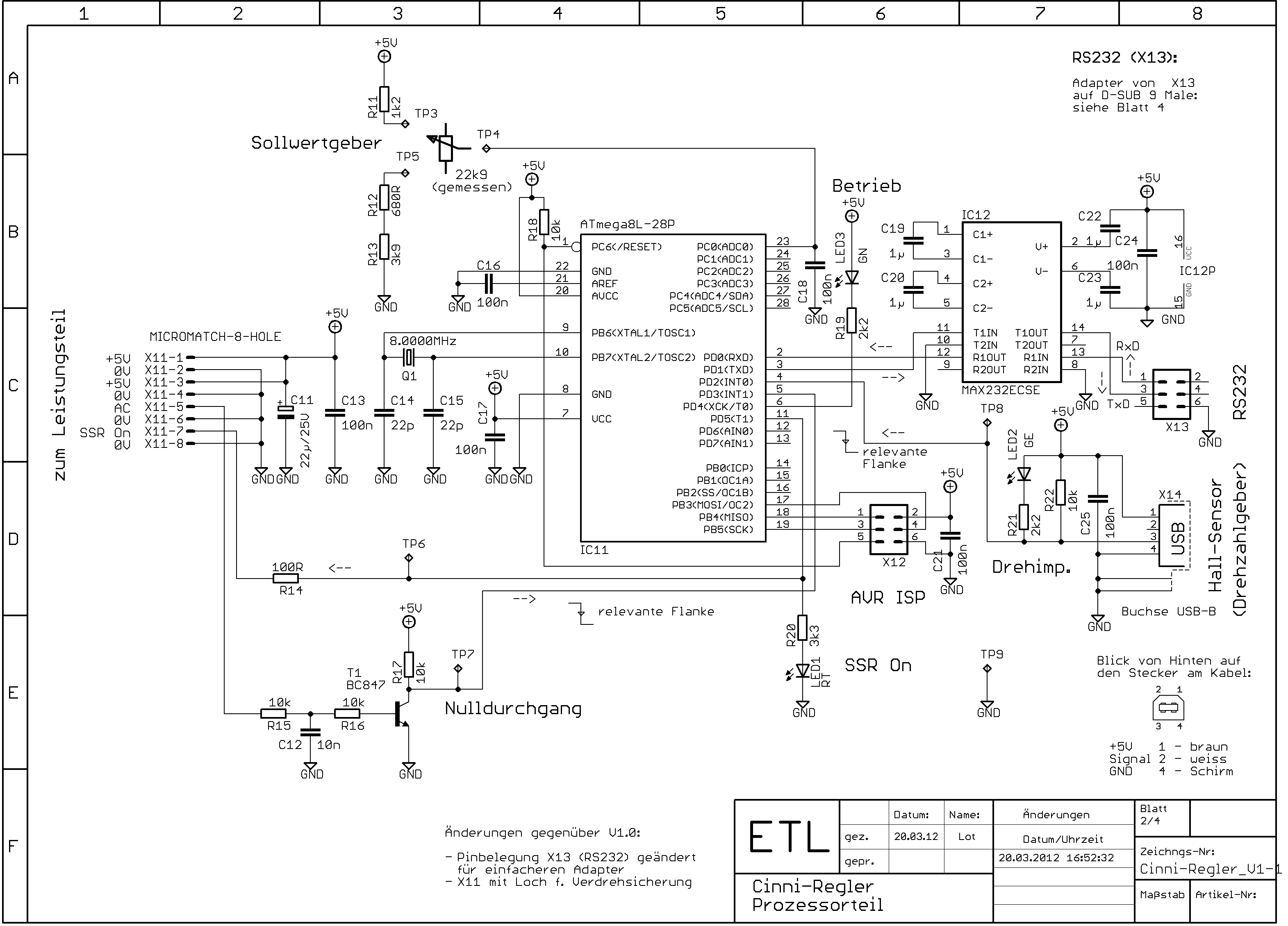

- Drehzahlmessung über einen Hall-Sensor (TLE4935L). Der zugehörige
Magnet (D=4mm, L=19mm) ist auf dem Flügelrad des Ventilators montiert,
Anschluss erfolgt über USB-B-Buchse.
- Steuerung des 230VAC-Leistungskreises mit einem Solid-State-Relais
(SSR, S202S11 von Sharp) mit eingebautem Snubber; zusätzliche
Schutzbeschaltung: X-Kondensator, Drosseln und Varistor.
- Daten: die Drosseln sind mit 2A spezifiziert, das SSR mit 8A
(allerdings mit Kühlkörper, der aber nicht vorgesehen ist). Wieviel
davon in dem kleinen Gehäuse und ohne Kühlkörper genutzt werden kann,
habe ich nicht ermittelt (ich benötige nur ca. 100W!).

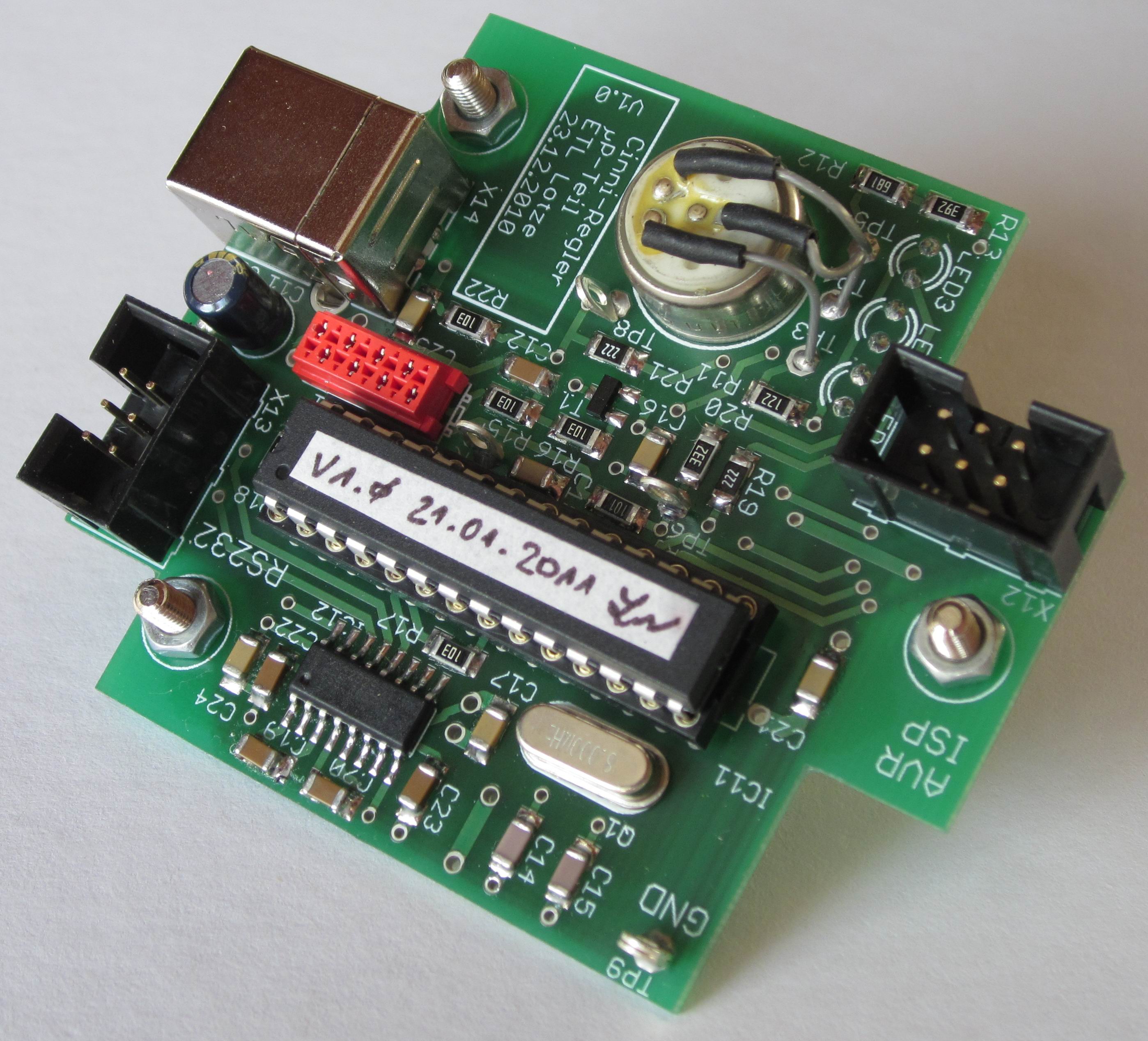

- µC: Atmel ATmega8(L)-8P (DIP 28)
- Phasennulldurchgangs-Signal verfügbar
- Poti für Sollwertvorgabe
- 6-pol. Wannenstecker für In-Circuit-Programmer
- 6-pol. Wannenstecker für RS232-Anschluss (zum Debuggen)
- 3 LEDs für: Drehzahlimpuls  SSR-On  beliebige Anwendung

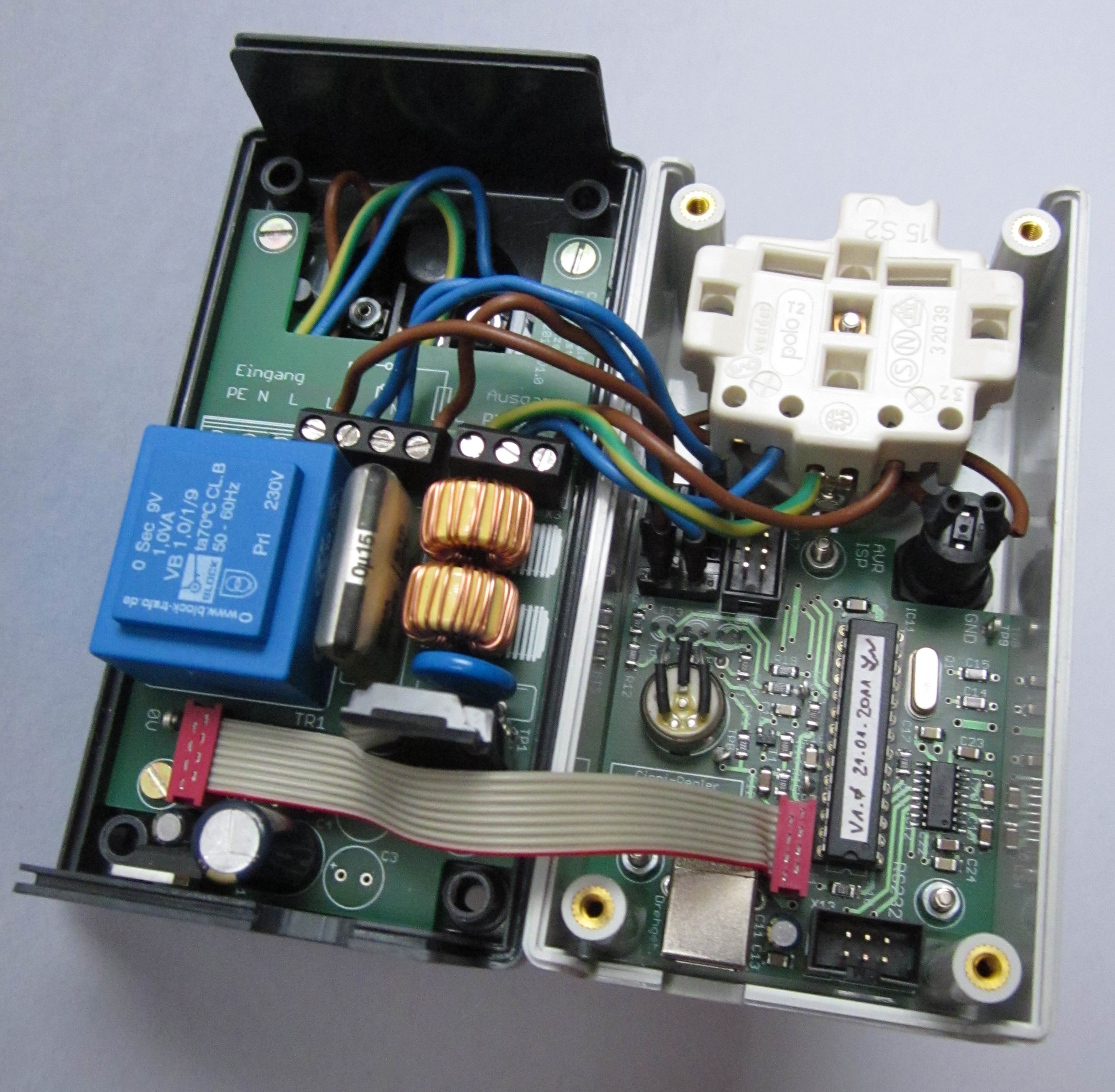

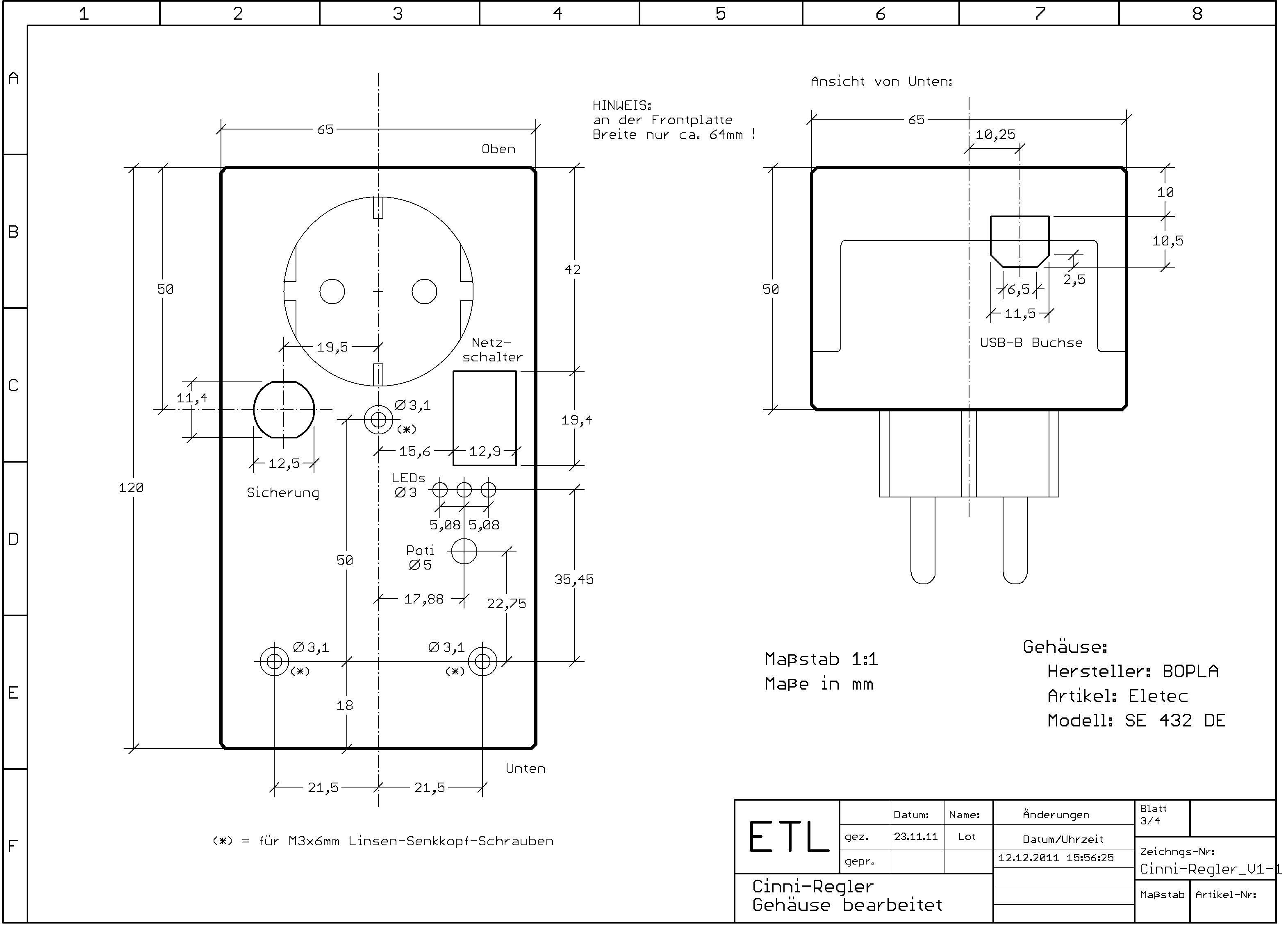

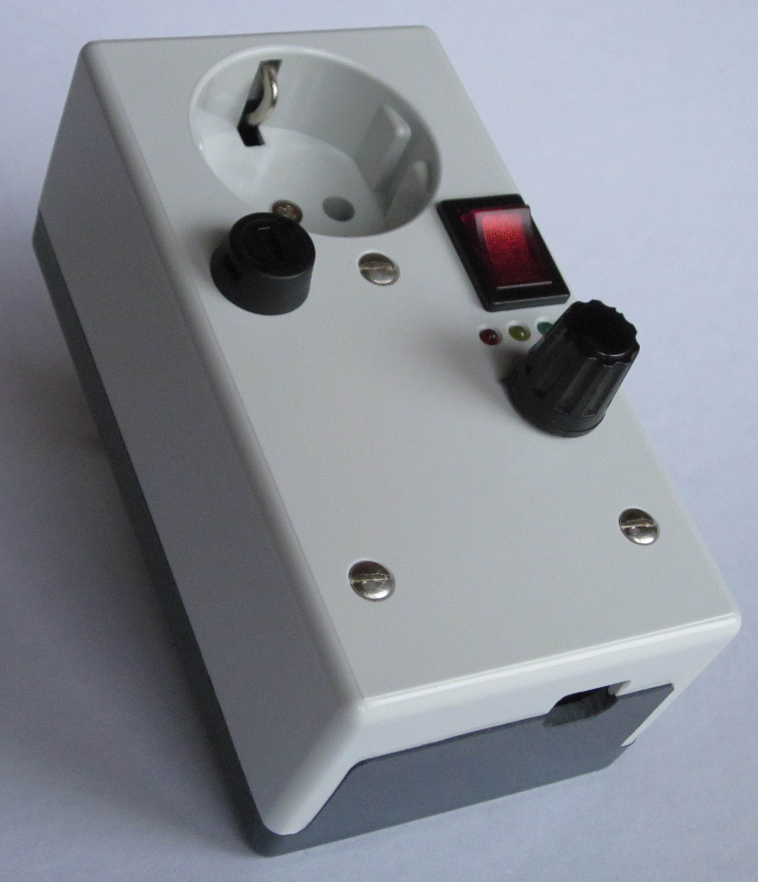

- eingebaut in einem Bopla-Steckergehäuse, 2-poliger Netzschalter und
Sicherungshalter ist vorgesehen. Potenzialtrennung der Elektronik über
Netztrafo.

In der Anlage findet ihr:
- Schaltplan (Seite 1 und 2)
- Zeichnungen für Gehäusebearbeitung und Kabel (Seite 3 und 4)
- Layout (1 Seite); alles erstellt mit Eagle 5.7.0
- Bilder des Grätes geschlossen, offen und beider Leiterplatten betückt
- Stückliste mit Bestellangaben
- Source-Code (C)

abschreckendes Beispiel dient ;-) Speziell bei der Mechanik habe ich
mich aber besonders bemüht :-)

von Dietrich L. (dietrichl)
Beim Layout hatte ich vergessen, die Masseflächen mit Ratsnest zu
erzeugen.
Hier also der Nachtrag...
