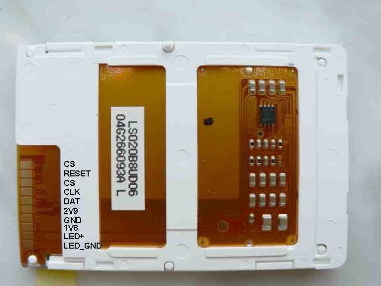

von Christian K. (Gast)
Hier ein Bild mit Anschlussbelegung.
Ich glaube nicht, dass es verschiedene Controller Hersteller wie beim
Nokia gibt. Dieses Display ist eine spezial-Anfertigung für Siemens
(ESxxx). Ausserdem gibt es keinerlei Feedback vom Display zum Mobile.
Man könnte also gar nicht detektieren das ein anderes Display verwendet
wird...
Grüße
  Christian
Tschuldigung, Tipp-Fehler bei der Pin-Belegung, erster Pin muss RS
heissen, hier korrigiertes Bild
von Michael (Gast)
Sind das eigentlich 1,8V oder 3,3V Logikpegel bei RS, CS, CLK, DAT
usw.?
Michael

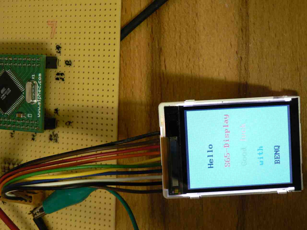

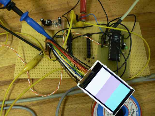

meine erste Test-Software läuft und ich kann damit Bilder auf dem
Display darstellen bzw. den Inhalt des RAM's beschreiben und sichtbar
machen... Hier ein erstes Bild (ganz frisch) von Versuchsaufbau mit dem
neuen init-Bild.
Grüße
  Christian
P.S: Ich schweige lieber, warum die SW nicht direkt am Anfang
funktioniert hat, am Timing lag es aber nicht. Obwohl ich das Timing
(bzw. die Verzögerungen zwischen den Command-Zugriffen) etwas
hingefummelt habe. Sie ist aber bei weitem kürzer als ich im Original
gemessen habe.
für alle die es interessiert, hier der erste Source-Code (AVR) zum
Ansteuern des S65-Displays.
Er füllt das Display zu je 1/3 mit reinem rot, 1/3 reinem Grün und 1/3
reinem Blau in der lcd_clrscr() function. (o.k. später wird das mal ein
echtes clrscr)
Aufpassen müsst ihr bei der Wartezeit zwischen der INIT1 und INIT2
Sequence in lcd_init(). Diese sollte so um die 29ms+/-3ms betragen
(genauer habe ich das nicht ausgetestet). Wenn sie zulang oder zukurz
ist geht das Display nicht. Hier also an euren µC anpassen. Die
eingestellten Zeiten sind für ATmega32 mit 8MHz.
Verschaltung ist in port_init_io codiert und lcd.h definiert:
#define LCD_CS     PB0
#define LCD_RESET  PB1
#define LCD_RS     PB2
#define LCD_MOSI   PB5
#define LCD_MISO   PB6
#define LCD_SCK    PB7
Beim Anschluss des Display's an die Pegel-Anpassung denken, bei mir
Spannungsteiler 470/610. Ich betreibe beide Versorgungsspannungen mit
2.8V.
Grüße
  Christian

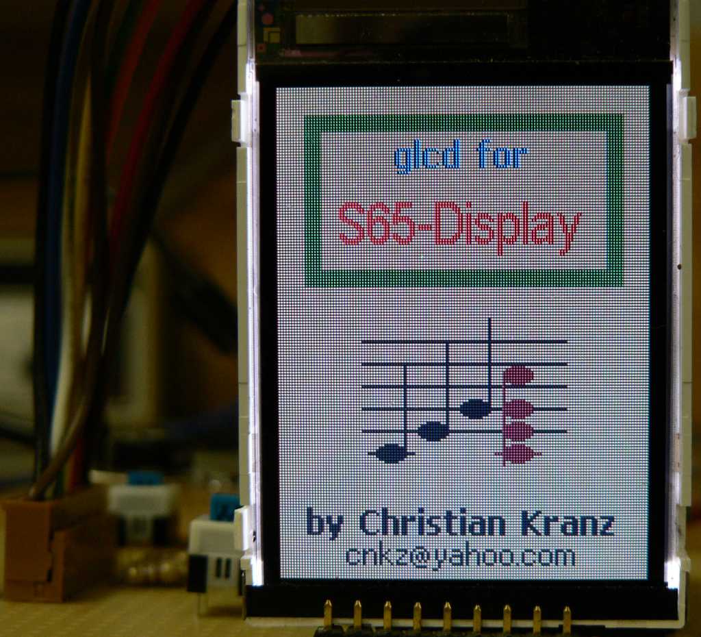

das Siemens S65-Display hat jetzt seine letzten wichtigen Geheimnisse
preisgegeben.... Ich habe die Befehlssequenzen um Teile des Screens zu
beschreiben entschlüsselt :-)
Gerade habe ich die allseits geliebte (nicht nur wegen der schönen
Font's) glcd graphic library für den AVR auf das Display portiert,
siehe Foto.
Ich kann das Display jetzt bedenkenlos empfehlen. Vorteile gegenüber
Nokia 6100 Display:
a) Grösse
b) Auflösung (132x176) anstelle (132x132)
c) 65536 Farben (16-bit) anstelle 4096
d) einfacher grosser Anschluss, leicht zu löten
e) Kompatiblität (es gibt zwar verschiedene Ausführungen, aber die sind
kompatibel)
Grüße
  Christian

Zum Pin-Abstand:
1/20 inch, d.h. ca. 1.3mm. Ich habe ein Foto meiner "Lötkünste"
angehängt.
Zur Stromaufnahme:
habe ich nicht gemessen, werden aber nur ein paar mA sein

Ich habe ein Problem mit dem L2F50 Display.
Ich habe einen ARM9 mit Linux drauf, als Hardwareanbindung einen FPGA
mit 512 Word FIFO der mir eine "gepufferte" SPI zur Verfügung stellt
sowie einen Framebuffertreiber samt Consolentreiber dafür geschrieben.
QT Embedded läuft auf dem Framebuffer, nur sahen die Menüs irgendwie
komisch aus (siehe Anhang). Also hab ich mir mal ein Testprogramm
geschrieben, welches mir die RGB Werte als Farbverlauf ausgeben sollte.
Hängt dran, einschließlich Ausgabe auf dem TFT.
Erwarten würde ich pro Zeile von links nach rechts 32 Pixel von schwarz
bis sattrot, dann 64 Pixel von schwarz bis sattgrün, und dann 32 Pixel
von schwarz bis sattblau.
Die Position der Farbbits in dem 16bit Wort ist wirklich 565, das habe
ich mit einem anderen Testprogramm durchprobiert.
Es sieht momentan aus wie 3-4-3 RGB auf 5-6-5 RGB gemapped. In der
Mitte des Fotos auf Höhe der Mitte vom Stecker sieht man das es 8
verschiedene Rotstufen, 16 Grünstufen und 8 Blaustufen gibt, das Foto
ist nicht besonders gut gebe ich zu, aber ich kann das hier auf dem
Display eindeutig sehen.
Kann das Demoprogramm mal jemand mit einem AVR und der Demosoft von
Christian testen, weil ich befürchte daß das LCD nicht richtig
initialisiert wird.
Hatte jemand schonmal das L2F50 laufen mit definiv 5-6-5 Farben ? Weil
ich glaube nicht daß das bei dem Textdemo weiter aufgefallen wäre.
Markus

So, ich hab jetzt nochmal den Kram an den AVR umgeklemmt, und Christians
Demoprogramm soweit angepasst, daß diese Gradienten gezeichnet werden
müssten wie die aus meinem letzten Posting. Es auf dem AVR genauso
SCH... aus wie auf dem ARM9.
Kann jemand begefügtes AVR Projekt mal mit seinem L2F50 testen ? Das
würde sehr weiterhelfen denke ich.
In dem ZIP ist auch nochmal ein Screendump (Clock.bmp)von meinem QT
Embedded, welches ich mit cat /dev/fb0 > file.raw ausgelesen habe und
dann mit IrfanView nach BMP gewandelt.
So sollte es eigentlich aussehen, in Wirklichkeit aber siehe
"qt_embedded_small.jpg" im ZIP File.
Christian: kannst du das vielleicht auch nochmal bei dir testen ?
Danke!
Markus Rudolf

von Markus Rudolf (Gast)
So, wenns keiner macht muss mans wie immer selbst machen ;)
Hab gerade mal mit nem FPGA den Init vom L2F50 mitgesniffed und den Bug
gefunden der zu dem komischen Farbmode führt.
In der Inittabelle "gcp64_0[29]" ist ein Byte falsch.
   static const uint8_t gcp64_0[29] =
  0x11,0x27,0x3C,0x4C,0x5D,0x6C,0x78,0x84,0x90, // OK
    0x99,0xA2,0xAA, 0xB2,0xBA,0xC0,0xC7,0xCC,0xD2,//OK
    0xC7<-(D7!!!),0xDC,0xE0,0xE4,0xE8,0xED,0xF0,0xF4,0xF7,  // NOK
    0xFB,0xFE //OK
Den 7ms delay hab ich auch wieder mit drin. Da ist wirklich ne lange
Pause an der Stelle. Evtl. gehts aber auch so. Ich hab nur das eine
Byte geändert und es lief. Evtl. kann Christian ja nochmal testen, ich
hab keine Lust den AVR wieder aufzubauen, bin nächste Woche auf
Dienstreise.
Schönes Wochenende !

von ongaku (Gast)
ich habe einen Schaltplan für das C65 und SL65 gefunden.
Vielleicht kann es  sich mal einer von den Hardwareprofis anschauen.
In beiden wird als Displaycontroller der S1D13716B02-L verwendet,
was für das L2F50 Display sprechen würde?
Vielleicht hilft es weiter.
Gruß Ongaku
