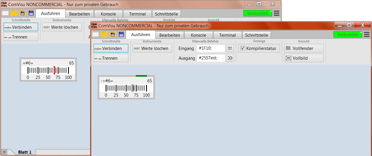

von Est Est E. (comvisu)

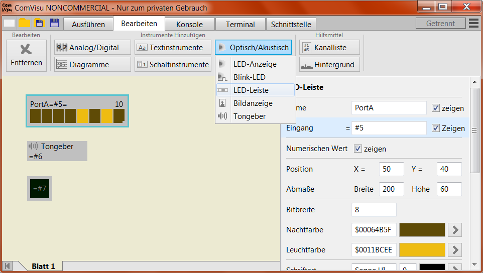

Es geht weiter mit Version V0.44 mit folgenden Neuerungen:
- Vollbildmodus und Vollfenstermodus implementiert, welche im
Ausführen-Menü oder per Kommandozeilenparameter gestartet werden können.
- Die Projektdatei kann beim Starten der Comvisu über Kommandozeile
übergeben werden. Das ermöglicht auch die Dateiendungszuordnung in der
Windows-Systemsteuerung, sodass Projekte per Doppelklick im Explorer
geöffnet werden können. Die Kommandozeilenparameter "-Connect",
"-FullScreen", "-FullWindow" und "-RunMode" sind selbserklärend, Details
finden sich in der aktualisierten Dokumentation (im Zip).

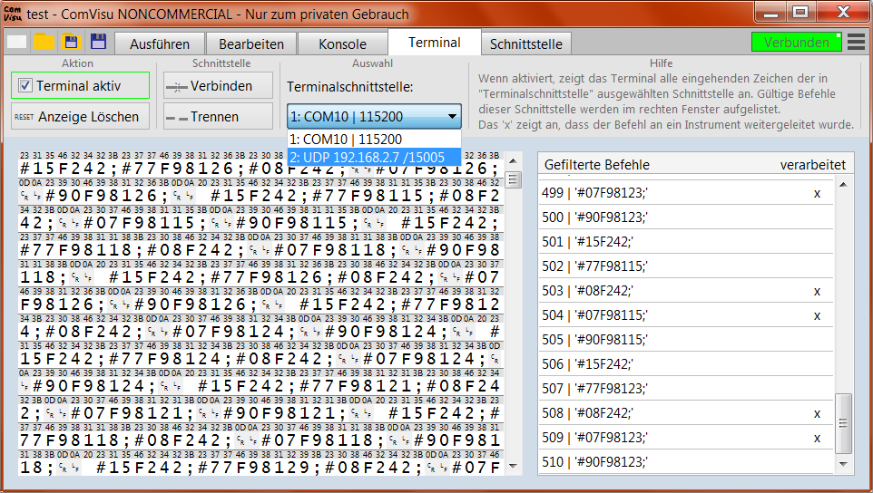

- Überarbeitetes Terminal mit der Anzeige aller (Ascii-) Zeichen, auch
der Steuerzeichen und zusätzlicher Anzeige des Codes in hexadezimaler
Schreibweise. Der Umbruch funktioniert nun sauber.
- Auswahlmöglichkeit der anzuzeigenden Schnittstelle im Terminal.
- Sporadisch auftretender Fehler beim Schließen der COM-Schnittstelle
behoben.

>  Frage: Noch nicht probiert deshalb die Frage. Die
> Schnittstellenumschaltung für Terminal gilt jetzt auch für die
> Ausführungsmodus?
Nein, die Schnittstellenumschaltung gilt nur für das Terminal. Für den
Hauptbildschirm ist eine solche Umschaltmöglichkeit in meinen Augen auch
nicht so sinnvoll. Dort werden ja alle Schnittstellen verarbeitet.
Entweder man braucht eine Schnittstelle oder nicht. Und zum Testen kann
man ja die nicht benötigten Schnittstellen einfach löschen (z.B. nach
abspeichern unter anderem Namen).

Moby A. schrieb im Beitrag #4600486:
> Est Est Est, das war wieder ausgezeichnete Arbeit, ich bin begeistert!
> Wieder ein gewaltiger Schritt nach vorne! Das ist schon eine richtig
> runde Sache geworden.  Soweit ich bislang testen konnte funktioniert
> auch alles wie beschrieben. Fullscreen + beliebig viele Tabs, das ist
> konkurrenzlos !
Danke, danke:-)
> Zwei Frage noch
> - zum Hintergrundbild: Lässt sich das im Fenstermodus ohne viel Arbeit
> eventuell noch mit der Fenstergröße mitskalieren?
Das schau ich mir mal an, sollte machbar sein.
> - zur LED-Form: Wären runde Bauelementformen aufwendig umzusetzen?
Vom Aufwand kann ich es noch nicht richtig abschätzen, deshalb hab ich
es bisher auch noch nicht in Angriff genommen. Mal sehen, wann ich dazu
komme.

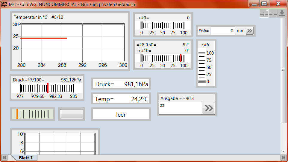

rodnas schrieb:
> Währe es möglich die feste Kommastellen bei Analoganzeige/Schieber so zu
> realisieren wie bei der Nummerische Digitalanzeige? Ich meine diese
> zusätzliches Kontrollkästchen.
Ja, das ist kein Problem, ich baus bei der nächsten Version mit ein.
EDIT: Die Einstellung würde sich dann auf den "Numerischen Wert" und
auch auf die Skalenbeschriftung auswirken.

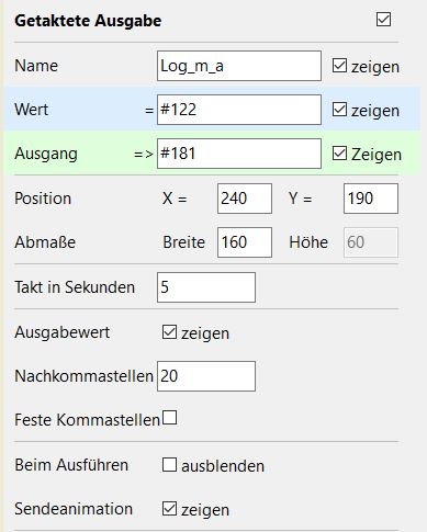

Guten Tag Est Est Est,
ich hätte einen Vorschlag, ein Instrument womit man zyklisch Daten
senden kann. Also  mit einstellbaren Intervalle z.B. von 10ms bis eine
Stunde.
Sozusagen eine getriggerte Numerische Ausgabe bzw. Taster.
rodnas
> Stunde.
Daran habe ich auch schon gedacht. Wo ich noch hänge, ist, dass es evtl.
auch interessant sein könnte, (zyklisch) Werte zu schicken. Mal schauen,
wie ich das Einbauen kann.

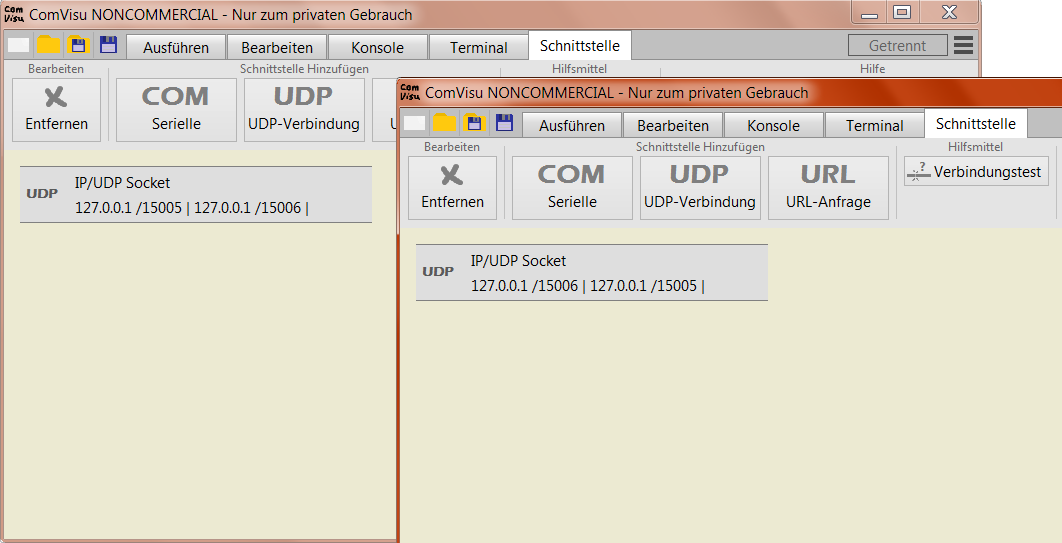

von Werner A. (gnuopfer)
Ich hab deine Software mal ausprobiert, unter Windows & Linux.
Und wie es mit neuen Usern so ist, hab ich gleich mal was zum
herumjammern :-)
- Leider funktioniert die Konsole über eine UDP-Verbindung nicht.
Das Zeilende des Strings (\n) wird ignoriert und durch Leerzeichen
ersetzt (in Terminal & Konsole). Das ist lt. Thread wohl schon länger
ein Thema.
- Ab und zu (bei bestimmten Stringwerten?) stolpert die Linuxversion mit
folgender Fehlermeldung:
ComvisuV045: xcb_io.c:165: dequeue_pending_request: Assertion
`!xcb_xlib_unknown_req_in_deq' failed.
> ein Thema.
Habs grad nochmal probiert. Der Umbruch mit \n sollte eigentlich
funktionieren. Kann es sein, dass dein Compiler für den µC das \n in das
Steuerzeichen Zeilenumbruch (Ascii 0x0D) übersetzt hat? An der Stelle
ist dann tatsächlich noch ein Fehler in der UDP-Schnittstelle,
Steuerzeichen werden als Leerzeichen behandelt. Ich schau, dass in der
nächsten Version dann auch Steuerzeichen als Umbruch akzeptiert werden
(und der Fehler behoben). Bei der seriellen Schnittstelle könnte es
sogar schon funktionieren.

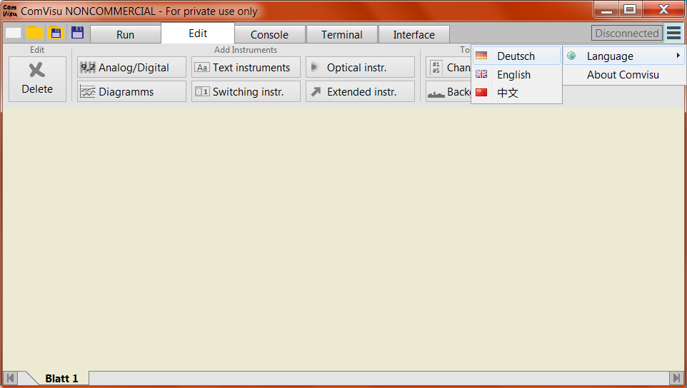

Neue Version V0.5.
- Für das Menü können jetzt als Sprache statt Deutsch auch Englisch oder
Chinesisch eingestellt werden. Die Auswahl erfolgt über das Menü oder
per Kommandozeilenparameter beim Starten des Programms ("-lang=de",
"-lang=en" und "-lang=zh").
- Es gab diverse interne Probleme insbesondere bei Verwendung mehrerer
Schnittstellen, aber auch in der Terminal- und Konsolenausgabe, welche
jetzt soweit behoben sind.
- In den Diagramm-Instrumenten lässt sich nun die Schriftart/-Größe
einstellen.
- Für die Konsole lässt sich nun die Schriftart einstellen
- Aufzeichnung der Konsole in eine Datei möglich.
- Numerische Ausgabe speichert Eingabefeld mit ab.
- Analoganzeige: Digitalwert und Skalenwerte können nun mit fester
Anzahl an Nachkommastellen angezeigt werden.

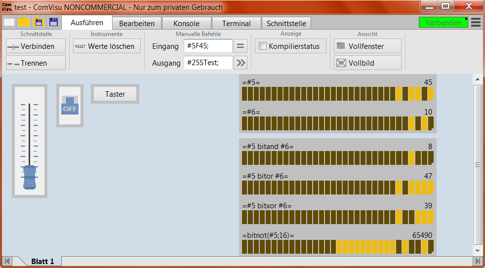

- Passive Befehle nun möglich, d.h. der Befehl löst keine Berechnung für
die abhängigen Instrumente aus, sondern schreibt den Kanalwert nur in
den entsprechenden Kanalspeicher. Passive Befehle sind solche mit
vorangestelltem Schrägstrich "/".
Z.B.: "/#5F12;" schreibt den Wert 12 in den Speicher von Kanal 5,
aktualisiert aber keine Instrumente. Das ist sinnvoll, wenn ein
Instrument von mehr als einem Kanal abhängt und daher "Zwischenwerte" zu
falschen Werten führen würden.
Beispiel: Eingang =#5*#6 darf bei sich gleichzeitig ändernden Werten
für die Eingänge #5 und #6 nur einmal berechnet werden. Die Befehlsfolge
"/#5F__;#6F__;" ermöglicht das.
- Bewegen im Bearbeitenmodus bei gedrückter Steuerungstaste bewegt das
Instrument nun gerastert in 10er Schritten.

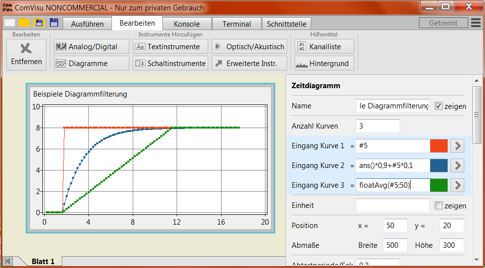

Neue Version V0.60
- Das Zeitdiagramm ist weitgehend überarbeitet, es sind jetzt bis zu 10
Kurven in einem Diagramm möglich und es können bis zu 6 Y-Skalenbereiche
konfiguriert und die Kurven zugeordnet werden. Achsenbeschriftungen sind
nun auch möglich.
Es gibt außerdem einen definierbaren Steuerkanal, über welchen das
Diagramm über die Schnittstelle zurückgesetzt werden kann. Die Befehle
(als Zeichenkette S) lauten "Clear" und "Reset".
Das Zeitdiagramm kann nun maximal 100.000 Punkte aufzeichnen, darüber
hinaus werden jeweils die ältesten 5000 Punkte gelöscht. Dadurch wird
auch bei einer langen Aufzeichnung eine Überlastung verhindert.
- Neues Instrument XY-Diagramm bei welchem der X- und Y-Wert über
getrennt über zwei Eingänge übermittelt wird. Bei jedem Eingang über den
X-Kanal wird ein Punkt gezeichnet, entsprechend muss zuerst der Y-Wert
und dann der X-Wert übertragen werden.
- Diverse kleinere Änderungen.
Für das Zeitdiagramm gibt es nur erstmals keine direkte
Rückwärtskompatibilität mehr. Zwar wird das Diagramm geladen, aber die
Werte für den Eingang, die Achsenbereiche und die Kurvenfarbe werden
nicht übernommen.
Desweiteren können Diagramme, welche mit der neuen Version gespeichert
wurden, nicht in alten Versionen geöffnet werden. In dem Fall kommt es
zu einem Absturz. Der zugrundeliegende Fehler ist nun behoben, für die
alten Versionen kann das aber natürlich nicht mehr rückwirkend angepasst
werden. Das aber nur am Rande, es sollte sowieso keinen Grund geben, auf
eine alte Version zurückzugehen.

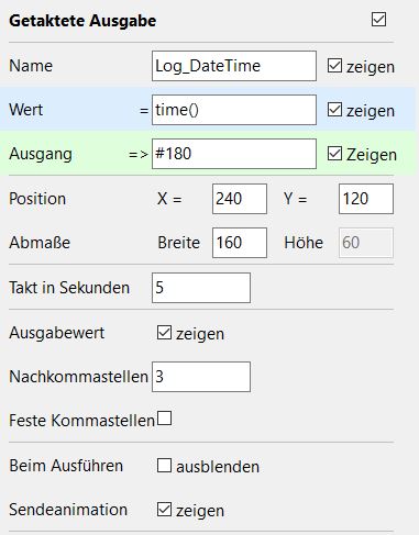

Gut, dass du mich erinnerst. Ich fang grad mal damit an~

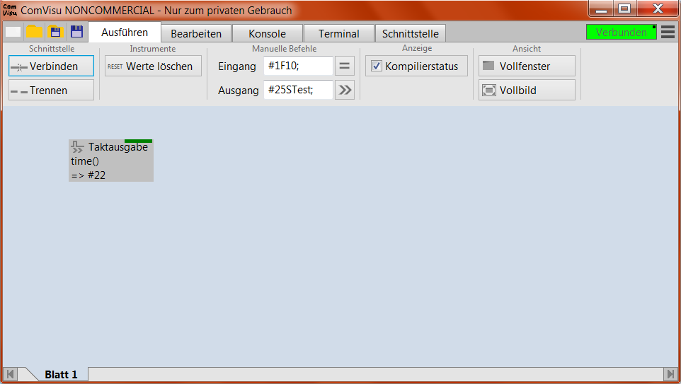

Neue Version V0.7:
- Neues Instrument Getaktete Ausgabe.
Das Instrument gibt zyklisch Werte aus, die Periode ist einstellbar ab
mindestens 0,1 Sekunden. Für den Wert kann eine Konstante oder eine
Berechnungsformel angegeben werden. Im Gegensatz zu "normalen" Eingängen
wird der Wert immer beim Senden berechnet und nicht durch etwaige
Eingänge getriggert. Damit kann beispielsweise die aktuelle Uhrzeit mit
der Funktion time() übermittelt werden.
- Neue Funktionen time(), date() und datetime().
Gibt jeweils die aktuelle Uhrzeit als Zahlenwert im Format hhmmss,
YYYYMMDD bzw. YYYYMMDDhhmmss zurück.
- Überarbeitets Instrument Dateirekorder.
Der Eingang verarbeitet nun sowohl Zahlenwerte als auch Zeichenketten.
Außerdem können nun bis zu 10 Werte in eine Datei aufgezeichent werden,
die hintereinander, d.h. als Spalten, angeordnet werden.
Zu beachten ist, dass immer dann eine neue und komplette Zeile in die
Datei geschrieben wird, wenn ein Wert auf dem ersten Kanal eingeht. D.h.
die anderen Kanäle müssen zuerst bedient werden.
Neue Version V0.80:
- Neues Instrument BlinkLED.
Die LED leuchtet immer auf, wenn ein Wert größer Null eingeht. Ist die
LED bei Eingang bereits in einem Blinkvorgang, so wird genau ein Impuls
in direktem Anschluss an die Pausenzeit berücksichtigt, d.h. ein neuer
Blinkvorgang gestartet. So wird bei vielen kontinuierlichen Impulsen
trotzdem ein gleichmäßiges Blinken erreicht. Einsatz z.B. als
'Online'-Anzeige oder zum Darstellen von Schnittstellenaktivität etc.
- Neues Instrument LED-Leiste zur binären Anzeige von Zahlen.
Einsatz z.B. zur Darstellung von Portzuständen
- Neues Instrument Tongeber.
Gibt einen Signalton mit einstellbarer Frequenz aus. Modi Dauerton,
Intervallton und Einzelimpuls einstellbar. In der Linuxversion
funktioniert die Tonausgabe nicht, d.h. das Instrument ist unter Linux
nicht funktionstüchtig (verursacht aber auch keinen Fehler).
- E/A-Kanal jetzt mit Sendeanimation, um zu sehen, ob Werte verarbeitet
werden.

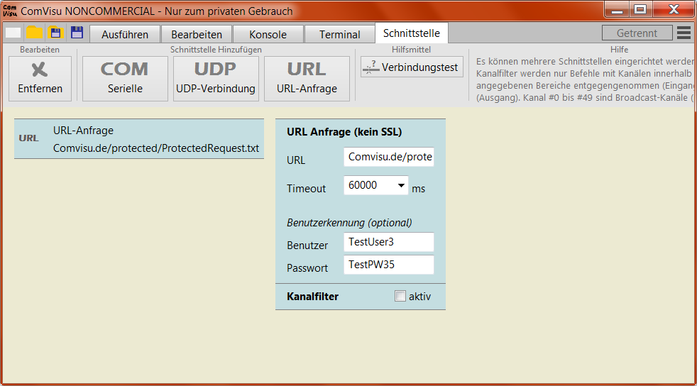

Neue Version V0.90 mit folgenden Neuerungen:
- Neue Schnittstellenart: URL-Request.
Wie in den letzten Beiträgen besprochen lassen sich nun URL-Anfragen
durchführen. Es wird die Methode "POST" verwendet und der Sendebefehl in
den Dateibereich (Body) der Anfrage gepackt. Der Dateibereich der
Antwort vom Server wird dann als Eingang verarbeitet, eine leere Antwort
wird ignoriert. Als URL kann eine IP mit zugehörigem Port oder eine
"echte" URL angegeben werden, z.B. "comvisu.de/TestRequest".
SSL-Anfragen (https) sind nicht möglich. Beim Verbinden wird als
Verbindungstest eine "GET"-Anfrage gesendet.

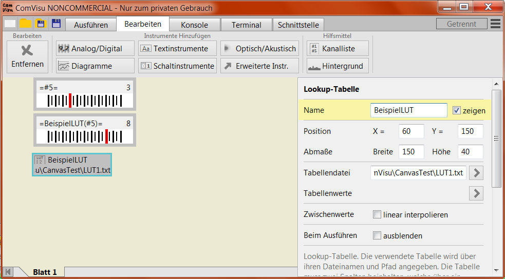

- Neues Instrument Lookup-Tabelle
Das Instrument Lookup-Tabelle stellt zur Benutzung durch andere
Instrumente eine Funktion zur Verfügung, als Funktionsargument wird der
Indexwert übergeben. Der Name der Funktion ist in den Eigenschaften der
Lookup-Tabelle zu definieren. Die Anzahl an LUT-Instrumenten ist nicht
beschränkt und es können quasi beliebige Namen verwendet werden. Die
Indexwerte können wahlweise gerundet oder interpoliert werden.
- Neue Funktionen (speicherwertig): COUNT,LAST,Z,SEQMIN,SEQMAX,FLOATAVG

- Zeitdiagramm löst nun bei jeder Abtastung eine Berechnung aus. Das
kostet zwar Rechenzeit, aber so können Funktionen zur Filterung
eingesetzt werden, zum Beispiel mit gleitendem Mittelwert (FLOATAVG).
- Fehler in XYTimeChart beseitigt

Hallo Est Est Est,
Lookup-Tabelle
Wertetabelle: Fehler beim Laden der Datei
Grüße
rodnas
Das deutet auf einen Fehler im Dateiformat hin, probier mal die
angehängte LUT aus, oder schicke mir deine zum testen. Die beiden
Spalten müssen durch ein Tab oder durch  e i n  Leerzeichen getrennt
sein.
Grüße
von rodnas (Gast)
Es funktioniert!!! :)
Jetzt habe ich mit Windows Editor erstellt.
Früher mit Open Office aber auch als txt abgespeichert und
fehlgeschlagen.
Danke!
rodnas

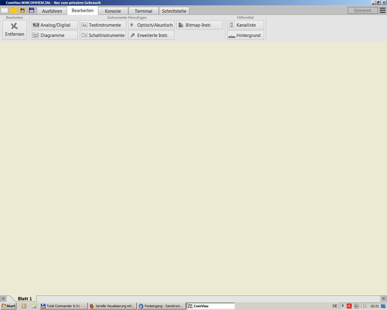

Was es vielleicht noch bräuchte, um damit effektiv arbeiten zu können:
- ein ab- und einschaltbares Raster zum Platzieren der Bauteile
- automatisches Andocken an Nachbarn, wenn man z.B. zwei Tasten
platziert, damit sie nicht überlappen und dicht sitzen
- wählbare ICONs, also eine eigene Grafik in einer Standardgröße, zum
Beispiel der des Tasters, um selber designen zu können
- Einen Schalter, der richtig einrastet, gfs in Form von zwei zu
malenden Bitmaps
- Slider wie bei einem Mischpult in ausreichender Größe
- ein eigenes Hintergrundbild in Vollbildgrösse, das man laden kann
- Umschalten auf Vollbild beim Aktivbetrieb, ohne irgendwelche Menüs
- Drehknöpfe , die die Position mit einem Strich anzeigen
- vom user platzierte Umschaltknöpfe im Bild, mit denen man Seiten
wechseln kann, dafür keine Tabs mehr
- eine einfache Textausgabe mit wählbarer Farbe aber transparentem
Hintergrund
Gebaut werden soll sowas:
http://www.96khz.org/doc/vasynthesispolymorph.htm
Für die Schalter und Taster würde es reichen, wenn man ein "EIN"-Bild
hinterlegen kann, dass über die Bitmap im Hintergrund gelegt wird. Der
Benutzer muss dann den Hintergrund mit "Aus"-Bild malen.
Der weniger versierte Benutzer könnte dann einfach normale Geräte
fotografieren und den gedrückten Knopf als Bild nehmen.
Bei den slidern und Drehknöpfen wäre wichtig, das sie sofort bei
Änderung des Wertes den neuen Senden, damit das Gerät reagieren kann.
Die müssten eigentlich nur die Mausposition auswerten, die in dem
Bereich des Elementes liegt und dann schauen, oder Knopf angefasst
wurde. Bild einblenden ginge mit einem Offset des Bedienknopfes vor
transparentem Hintergrund.
Wenn man Steuerung drückt, erfolgt ein Verschieben mit der Maus im
10-Pixel-Raster. Mit den Pfeiltasten werden die Bauteile/Instrumente
ebenfalls im 10-Punkte-Raster bewegt.
Ja, wäre schön, ist mir aber zu aufwendig. Durch das Raster kann man
auch viel erschlagen. Soll es eine schönere Anordnung werden, die nicht
ins Raster passt, kann man auch im Eigenschafteneditor die Position
editieren.
> malenden Bitmaps
OK, das wäre eine neue Kategorie Bitmap-Elemente. Ich mach mir mal
Gedanken, wie ich das umsetzen kann.
Das würde dann auch unter die Bitmapelemente fallen. Einen funktionalen
Slider gibt es ja schon (Analoganzeige/-schieber in
Ausgangskonfiguration).
Im Bearbeiten-Modus unter Hilfsmittel/Hintergrund kann man ein
Hintergrundbild für jedes Blatt/Tab einstellen.
Es gibt die Kommandozeilenparameter -FullScreen und -FullWindow.
Denkbar als neue Funktionalität wären auch Projekteinstellungen, dass
das Projekt immer im Vollbildmodus startet.
Muss ich mir überlegen, Bedienung mit der Maus ist halt nicht so toll
und recht anspruchsvoll zum Implementieren.
Vom µC aus kann man die Tabs mit der Funktion "sheet(n)" umschalten.
Ich überlege mir auch noch ein Instrument Ausgangseingangsumleitung zu
machen, dann könnte ein Tasterwert auf einen Eingang gelegt werden, der
dann wiederum die Seite auswählt. Ist halt ein bisschen ein gefrickel
dann.
Das Verstecken der Tableiste wäre als Projekteinstellung denkbar.
> Hintergrund
Ich weiß :-)
Gibt leider technische Probleme, das umzusetzen. D.h. ich hab bisher
keine zufriedenstellende Lösung dafür gefunden.
Für eine solche Anwendung wären Bitmap-Elemente ja zwingend. Wäre sicher
interessant.
> Wäre in meinem Fall gfs. für den professionellen Einsatz und dürfte ein
> bissl was kosten.
Auftragsmäßig Funktionen einzubauen werde ich nicht machen, ist halt ein
Hobbyprojekt. Wenn du das Programm kommerziell nutzen willst, können wir
uns aber sicher einigen. Wenn meine Serverkosten gedeckt wären, wäre das
auch nicht schlecht~

von rodnas (Gast)
Hallo Est Est Est,
es wäre nicht schlecht beim Terminal einen ein-ausschaltbare
Zeilenumbruch hinzufügen.
rodnas
von Jürgen S. (engineer) Benutzerseite
Ich habe den Absturz jetzt noch nicht reproduzieren können. Ja es war
die 0.9.
Ich denke, es würde auch reichen, einen symbolischen Drehknopf zu
nehmen, der keine Markierung hat, aber eine Riffelung mit 24 Punkten,
die dem typischen Raster entsprechen. Der Drehknopf kennt nur 3 optische
Stellungen und läuft dann beim Drehen virtuell eins nach rechts oder
links, was sich ganzzahlig wiederholt und trotzdem einen Eindruck des
Fluss erzeugt - ähnlich wie bei LED-Ketten:
Also Rechts :  100,  010, 001, ergibt  100100100, 010010010, 001001001,
100100100 ...
Dann einfach eine Anzeige über den Elementen wie ich es bei meiner
Console hatte:
Das ist ein virtueller Drehknopf der endlos dreht, wobei links die
Stellung in Prozent optisch, oben der resultierende Wert und rechts
daneben das Multiplikationsergebnis angezeigt wird.
So steckt das im FPGA - ist halt ein Resourcenfresser!
Man bräuchte das parallel auf einem Desktop, weil einige eben doch
wieder Patches und alles per PC speichern wollen.
Hallo Rodnas,
wo würdest du gerne umbrechen? Am Ende von Befehlen? Es gibt ja schon
die Befehlsliste rechts vom Zeichenfenster. Umbrechen bei '\n' oder bei
Steuerzeichen? Dann würden ggf. Befehle mittendrin umgebrochen. Das
Terminal ist ja eigentlich nur für die Einrichtung der Schnittstellen
gedacht, mit der hexadezimalen Anzeige (war eine Heiden-Arbeit~) wie ich
meine schon recht komfortabel.

Eine neue Version V0.95. Ich konnte mich noch nicht durchringen die 1 zu
ziehen~
Folgende Neuerungen:
- Neue Funktion 'round' zum Runden.
- Neue Operatoren 'and', 'or', 'xor' für logische Verknüpfungen und
'bitand', 'bitor', 'bitxor' für bitweise Verknüpfungen.
- Neue Funktionen 'not' zur logischen Negation und 'bitnot' zur
bitweisen Negation einer Zahl.
- Neue Instrumentenart 'Bitmap-Instrumente' mit den Instrumenten Taster,
Schalter und Schieberegler. Den Bitmap-Instrumenten können Bilder
zugeordnet werden und so die Darstellung beliebig verändert werden. Die
Instrumentengröße ergibt sich aus den Bitmaps. Details sind in der Doku
beschrieben.
- In der Linux-Version werden nun auch die verfügbaren Schnittstellen
aufgelistet.
- Diverse Fehler ausgebessert.
Downloads auch unter http://Comvisu.de

Was aber funktioniert, ist ein eigenes (einfaches) Programm als
Protokollumsetzer zu schreiben, das die Schnittstelle einliest und dann
für die Comvisu angepasst einem lokalen UDP-Socket sendet (z.B. IP
127.0.0.1). Auf dem gleichen Rechner natürlich. So können übrigens auch
zwei Instanzen der Comvisu miteinander kommunizieren (siehe Anhang).

von H. S. (Gast)
Welche Einsatzgebiete gäbe es, wo "zwei Instanzen kommunizieren"??
von Günter R. (galileo14)
Hallo Est Est Est,
tolles Programm! Ich habe mich heute mal drangesetzt und ein paar
Instrumente plaziert, siehe Projektfile "test1.visu". Funktioniert im
Prinzip alles, und das Konzept mit den Formeln bei den Kanälen ist
super!

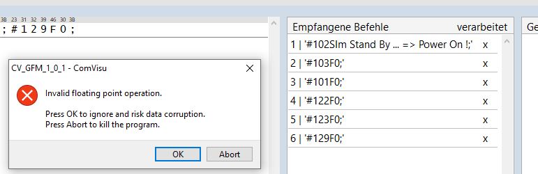

Allerdings stürzt das Programm recht häufig ab. Es läuft hier auf Win7
Pro, mit COM1 nativer Schnittstelle (kein USB; älterer Dell-PC).
Absturz z.B. nach Neustart, wenn Comvisu mehrmals seine Taktausgabe
tätigt (6 mal), ohne daß ich je etwas zu Comvisu sende. Oder vorher
schon, wenn ich eine "Numerische Ausgabe" tätige (hier "Out1"), zweimal
gesendet, und Convisu stürzte ab. Aber nicht immer! Oder manchmal erst
nach viel mehr "Sendungen".
Mache ich etwas falsch, mag es an meinem PC liegen, oder könnte es sich
um einen Programmfehler handeln?
Viele Grüße und vielen Dank!
Günter
Eine echter Einsatzzweck fällt mir auch nicht ein, aber man könnte damit
z.B. zu Testzwecken eine Gegenstelle simulieren. Ist ja auch kein
spezielles "Feature", sondern funktioniert halt einfach aufgrund des
UDP-Protokolls.
Hm, schlecht.
Falsch machen kann man nichts. D.h. es muss sich um einen Programmfehler
handeln. Wenn ich dich richtig verstanden habe, sind die Absturz genau

Hallo Est Est Est,
ich habe ein Problem, wenn ich floatAvg Berechnung durchführe, zB. nach
einem Reset, in der Nummerische Anzeige wird recht flott berechnet, aber
parallel dazu im Zeitdiagramm wird der tatsächliche Wert wesentlich
langsamer, verspätet angezeigt.
rodnas
Hallo Rodnas,
die Funktion FloatAvg verwendet ja die Werte aus mehreren
hintereinanderfolgenden Berechnungen. Bei der Digitalanzeige wird immer
dann eine neue Berechnung durchgeführt, wenn ein neuer Befehl eingeht.
Beim Zeitdiagramm wird die Berechnung in festen Zeitintervallen
ausgelöst. D.h. dass FloatAvg bei dir bei der numerischen Anzeige
schneller konvergiert, kann eigentlich nur sein, wenn öfters Befehle
eingehen, wie im Diagramm die Abtastrate ist.
Vielleicht habe ich dich aber auch falsch verstanden und es geht um eine
andere Verzögerung?
Viele Grüße
von rodnas (Gast)
Hallo Est Est Est,
Soweit ist der Vorgang mir klar, auffallend war nur nach einem Reset,
bzw. nach einer Umschaltung auf "Bearbeiten". So fängt die Berechnung
mit 0 an.
Nach Verbindungsunterbrechung wird aber mit dem letzten gespeicherten
Wert fortgeführt. Ich dachte das "Bearbeiten" ähnlich behandelt wird wie
eine Verbindungsunterbrechung.
rodnas
Hallo Rodnas,
habs mir nochmal angeschaut. Es ist schon so wie du sagst, die
speicherwertigen Funktionen werden alle resetet wenn man in die
Ausführen-, Konsolen- oder Terminaloberfläche wechselt (Außer die
Schnittstellen sind schon in Betrieb). Das ist tatsächlich kein
gewünschtes Verhalten. Den Wert beim Neuverbinden jeweils zurückzusetzen
möchte ich eigentlich auch nicht. Ich überleg mir was...

> das Programm maximiert, minimiert etc. gestartet werden soll (zumindest
> unter Windows weiß ich dass das geht, in den Eigenschaften der
> Verknüpfung). Ist aber auch kein Problem das noch einzubauen.
Hallo Est Est Est,
das habe ich mit den Eigenschaften des Desktop-Icons mal probiert; aber
egal was ich einstelle (Normales Fenster, Minimiert, Maximiert), kommt
immer die verkleinerte Darstellung, da ändert sich nichts (Win 7 Prof).
Ich vergrößere das Programm dann immer gleich (siehe Screenshot), wäre
schön, wenn es gleich so starten könnte bei Klick auf das Icon; aber das
ist Peanuts, nicht wirklich wichtig.

Das Programm über die Verknüpfung maximiert zu starten geht bei mir auch
nicht, habs grad probiert.
Und dann gleich den Parameter "-WindowMaximized" in die Comvisu
eingebaut:)
Hallo Est Est Est,
ich befasse mich ja intensiv mit CV, speziell mit dem Zeitdiagramm. Da
kann man ja mit der rechten Maustaste gedrückt haltend das Bild
verschieben, also sozusagen zurückscrollen. Das geht gut. Was passiert,
wenn man das Bild dann so stehen läßt, daß also die aktuellen neuen
Daten ein Stück weit rechts aus dem Bildschirm ragen? Springt die
Anzeige dann irgendwann wieder nach vorn oder bleibt sie so stehen? Ist
dieses Verhalten "wohldefiniert" oder ein bißchen zufallsabhängig?
Ich habe den Eindruck, daß das bildweise Weiterspringen (über das wir
kürzlich schon diskutiert hatten) nicht mehr so klar weiterläuft, wenn
man mal zurückgescrollt hat oder wenn man die "Lupe" benutzt hat (mit
der linken Maustaste Rechteck über interessierenden Bereich aufziehen -
funktioniert sehr gut!).
Kannst Du, wenn Du Zeit hast, auch darauf mal Dein Augenmerk richten?
Danke.
Günter
Hallo Günter,
während den Verschiebe- und Zoomaktionen wird der automatische Vorschub
deaktiviert, damit man 'in Ruhe' schauen kann. Durch Klick mit der
linken Maustaste in die Diagrammfläche verlässt man den Zoom und der
Vorschub wird auch wieder gestartet. Das Bild sollte dann an die
aktuelle Stelle springen, also auch wenn man mehrere Vorschübe verpasst
hatte. So ist es zumindest gedacht. Wenn was nicht funktioniert geb
Bescheid, dann schau ich danach.
Hallo Est Est Est,
danke für die Info. Habs gerade nochmal probiert. Es ist so wie Du
schreibst, und so ist es auch ideal.
Allerdings hatte ich zuvor kurz die Situation, daß ich mit Rechtshalten
verschoben habe und dann mit Linksklick zurück zur Normalstellung wollte
und der Bildschirm dann ziemlich weit zurück nach links sprang (hier auf
den 28.03.) und dort blieb, auch bei mehreren Linksklicks; dies bei zwei
Zeitdiagrammnen auf zwei Blättern. Ein weiteres Zeitdiagramm auf einem
dritten Blatt hatte ich anfangs nicht verschoben (noch nie), das
reagierte normal, und als ich dann wieder zu den anderen beiden Blättern
zurück ging, reagierten die auch wieder normal, wie sie sollen.
Aber jetzt "tuts wieder wie es soll". Alles in allem also kein
wirkliches Problem. Daten gingen keine verloren.
Wenn das Projektfile von Interesse ist, kann ichs mal posten.
Günter
Dass es nach dem Blattwechsel wieder funktioniert hat, verwundert mich.
Hab mir grad nochmal den Code angeschaut, der Anzeigebereich wird immer
dann überprüft, wenn neue Punkte im Diagramm eingetragen werden. Du
sprichst vom 28.März, kann es sein, dass in der Zeit nachdem du das
Diagramm im Zoom hattest einfach erstmal keine neuen Werte reinkamen,
sondern (zufällig) als du auf dem anderen Blatt warst? Andererseits
dürfte das Diagramm dann auch nicht schon weitergewandert sein...
komisch. Vielleicht kannst du das noch genauer beschreiben.
Hallo Est Est Est,
habe noch mehrfach zurückgeblättert und gezoomt, aber das Verhalten von
kürzlich ist nicht mehr aufgetreten. Ich beobachte das zwar weiter, aber
ich denke, Du müßtest dem jetzt mal keine weitere Beachtung schenken.
Insgesamt funktioniert das Programm und auch das Zeitdiagramm ja sehr
gut.
Günter

Das Programm verarbeitet ja prinzipiell alle Schnittstellen, die Auswahl
im Terminal gibt es nur, weil eine vermischte Aufzeichnung verschiedener
Schnittstellen zumindest auf Zeichenebene nicht sinnvoll ist. Für was
wäre die Auswahl im Ausführenmodus dann gut?
Grüße
von rodnas (Gast)
ich dachte es wird exklusive nur die im Terminal ausgewählte
Schnittstelle.
So ist mein Problem gelöst. :)
weitere Frage: woran könnte es liegen, das über eine aktive UDP
Verbindung
der Datenstrom im Programm verarbeitet wird aber im Terminal nicht
angezeigt.
Über WLAN funktioniert anstandslos.

Hallo Est Est Est,
eine Frage nochmal zu deiner genialen Software :
Hat etwas mit meiner letzen Frage bzgl. mögl. Datenreduktion beim
Speichern zu tun - es geht um die getaktete Ausgabe:
Ich habe versucht, diese Funktion zu nutzen, um Messdatenkanäle mit
einem festen Zeitraster (z.B. nur alle 60s) auszugeben.
Habe dazu als Eingangskanal den physikalschen Datenkanal angegeben, aus
dem regelm. Daten reinkommen, z.B. "#100" oder "datetime()" und als
Ausgangskanal eine noch unbenutzte Kanalnummer (z.B. "#180") angegeben.
Im Betrieb zeigt das Blocksymbol auch eifrig die Sendeanimation und die
aktuellen Daten an .
Wenn ich allerdings einen Dateirecorder anlege und versuche den
Ausgangskanal zu schreiben wird nichts abgelegt. Ebenso kann ich den
Ausgangskanal nicht in einer numerischen Anzeig darstellen - wir einfach
0 angezeigt !? .
Ich fürchte, ich verstehe die getaktete Ausgabe noch nicht ganz !?
Für eine kurze Hilfestellung dazu wäre ich dir sehr  dankbar !

Hallo Est Est,
die Frage oben hat sich in der Zwischenzeit nach eigenem Ausprobieren
ereldigt - habe allerdings ein kleines anderes Problem:
Ich setze Comvisu ein, um einen Arduino zu steueren bzw. von dioesem
Daten zu visualisieren. Ich stolpere im Zuge Änderungen an den
Dateninhalten der Kommunikation sporadisch immer wieder über anhängende
Fehlermeldung seitens Comvisu: "Invalid floating point operation", die
teilw. sofort zum Absturz führt - teilweise auch mit OK Quittiert werden
kann!? Ich kann bislang noch kein System erkennen, wann dieser Fehler
auftritt nd wann nicht!
Kannst du mir ienen Tip zur Ursache bzw. Vermeidung geben ?
Hallo Ulrich,
habe deine Beiträge erst gerade gesehen.
Zur ersten Frage, die Ausgangskanäle sind getrennt von den Eingängen und
lösen keine Berechnung aus (werden nicht zusätzlich als Eingang
verarbeitet). Ich habe mir schon überlegt, ein instrument ähnlich des
E-A-Kanals in umgekehrter Richtung zu machen, also als A-E-Kanal um so
einen ausgegebenen Kanal "abfangen" zu können, mal sehen.
Zur Fehlermeldung, da kann ich spontan auch nicht viel dazu sagen.
"Invalid Floating Point Operation" heißt meistens, dass durch 0 geteilt
wurde, was aber eigentlich von der Comvisu abgefangen wird.
Kannst du mal deine Projektdatei anhängen (.visu), vielleicht ergibt
sich ein Hinweis daraus.
Viele Grüße
von Ulrich (Gast)
Hallo Est Est Est,
danke für deine Rückmeldung - hab den Fehler in der Zwischenzeit
gefunden - genau wie von dir vermutet - division by zero :-) - Divison
durch einen Kanal der noch nicht initialisiert war !!!
