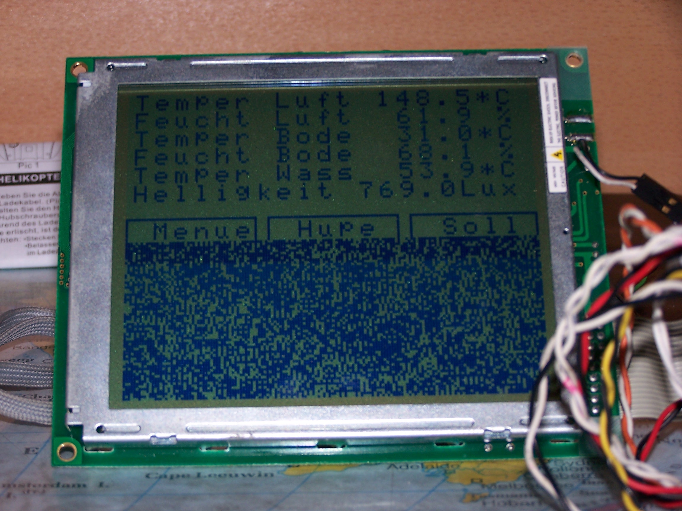

Ich wollte noch ein Bild von meiner geilen Entwicklungsumgebung hochladen. Das ganze ist Schulprojekt und sollte mal ein Spiel mit 2 displays geben, auf dennen man zu zweit das berühmte Snake Spiel spielen kann. Das ganze wird dann aufgestellt an Messen und an Schulen, als Demonstration für den Elektroniker Beruf
Nicht schlecht. Gegen diesen Profi-Aufbau sieht es bei mir sehr frickelig aus. Aber nach dem ich das Display bei ebay aus Hong Kong günstig bekommen hatte und es nach gerade mal einer Woche bei mir war, mußte es schnell gehen mit dem Anschluß und da mußte dann halt ein fliegender Aufbau her. Besonders elegant ist sicherlich der gegen Kurzschlüsse eingetütete Trimmer für den Kontrast ;-) Ich nutze WinAVR und der meckert halt bei //** wenn das in einem /* ... */ steht. Ist eigentlich auch korrekt, denn /* ... */ ist mehrzeiliger Kommentar und darin ist dann wieder der Anfang von einem mehrzeiligen. Ist ja nicht so schlimm, habe die Kommentare einfach ein wenig geändert. Ich wollte nur nicht zu viel in Deiner Datei rumpfuschen. Klar ist das noch in der Entwicklung. Wenn's denn mal weiter gediehen ist, kann man ja noch die Sache schick machen. Der Speicher muß neu berechnet werden. zumindest bei meinem Display. Ist auch irgendwie logisch, denn es sind ja mehr Bytes pro Zeile. Deshalb habe ich die Defines am Anfang eingebaut und im Code entsprechend berücksichtigt. Derzeit erprobe ich die Möglichkeiten, eigene Fonts zu gestalten. Nach anfänglichen Schwierigkeiten klappts nun auch. Sobald das steht, äußere ich mich dazu. Inzwischen habe ich auch bemerkt, daß der Windows Bildschirmschoner Mystify und nicht Marquee heißt - aber das ist wohl auch egel.

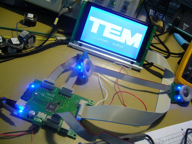

Ach ja. Unser Projekt ist so langsam fertig. Ihr könnt ein kleines filmchen und ein paar bilder downloaden unter: Download hinweise: Werbung wegklicken und dann auf den Donwload Button klicken. http://www1.file-upload.net/download_10.06.06/n2ihqg.rar.html
cooles ding, nur leider fragt sich, ob sich der aufwand sich für ein spiel auch lohnt.. vom spielspaß und dauer her gesehen.. aber wenn man snake-besessen ist :-)
Ich denke snake ist ein spiel welches nicht so schwierig ist zum programmieren, darum haben wir es auch gewählt. hättest du dann eine bessere idee gehabt für ein spiel, welches nicht weniger aufwändiger gewesen wäre?

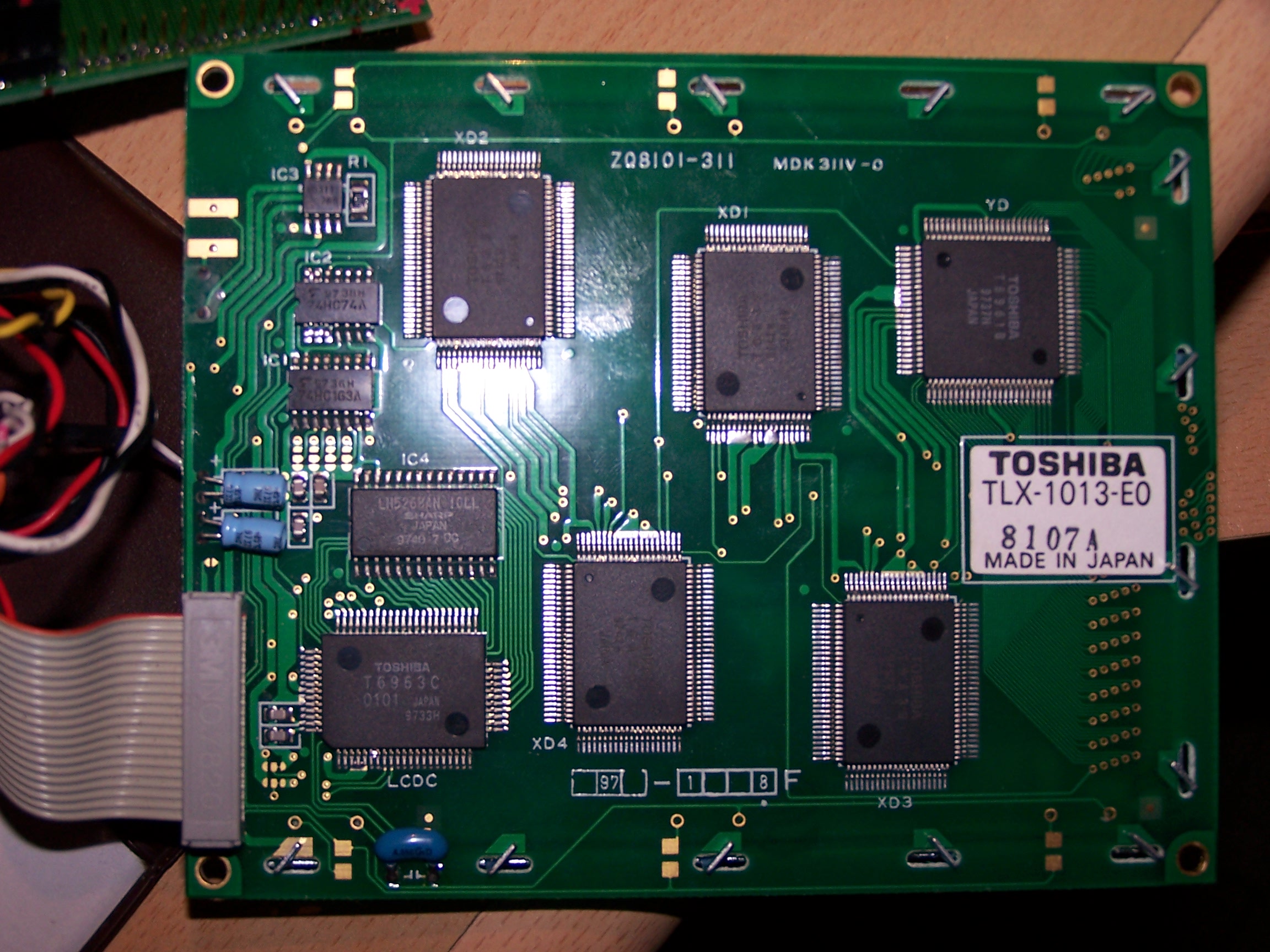

Hi, habe ein toshiba TLX 1013 E0 und bin noch nicht so der profi und wollte fragen ob ihr eure projekt mal uploaden könntet das ich mal ein wenig an das display ausprobieren kann. Gruß oobi

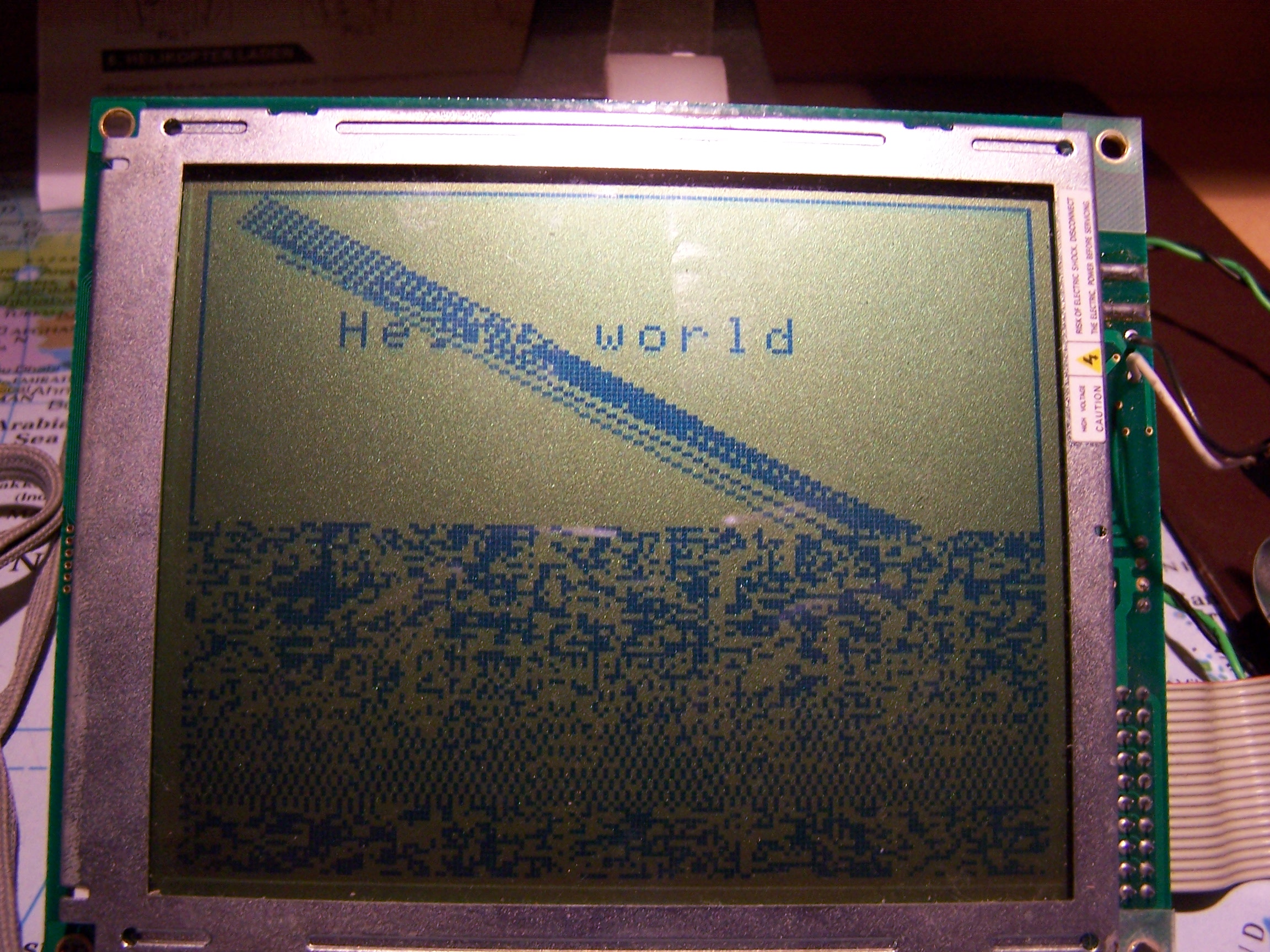

Hi, ich habe auch versucht die t6963c lib zum laufen zu bekommen aber bei mir tut sich da überhaupt nichts. Ich benutze ein SDK500 mit einem ATMega644 dazu ein display mit einem t6963c controller (Bolymin 240128a). Bei sämtlichen Beispielprogrammen die ich jetzt ausprobiert hab tut sich genau gar nichts und ich krieg einfach nicht raus woran es liegt :(
@zumlin: wenn die LEDs mit 3,6V angegeben sind im DB dann werden wohl etwa 3,6V bei Nennstrom an ihnen abfallen. LEDs haben eine Flussspannung, die sich bei einer bestimmten Stromstärke einstellt. Weniger Strom -> weniger Spannung fällt an der LED ab und vice versa. Bzgl. des Widerstandes: denk daran, dass da bei einem rnd. 25Ohm Widerstand und 180mA ca. 0,8W Leistung verbraten werden. Also nimm lieber einen ausreichend dicken R, oder auch zwei kleinere in Reihe. Du kannst aber auch durchaus mal mit 62Ohm oder sogar 100 Ohm experimentieren... die LED Helligkeitskennlinie ist alles andere als linear. @Dennis: mein Auto ist kaputt und ich weiss nicht warum, helft mir! ;-) Mehr Details, Anschlussplan, Software, was genau passiert... Gruß Fabian
Anschlussplan: Display STK500 PIN1 FRAME GND PORTC GND PIN2 GND PORTA GND PIN3 Vdd +5V PORTA 5V PIN4 Contrast hängt an nem Poti... PIN5 /WR PORTA0 PIN6 /RD PORTA1 PIN7 /CE PORTA2 PIN8 C/D PORTA3 PIN9 Vee - 16V am Poti... PIN10 /RESET PORTA4 PIN11 DATA0 PORTC0 PIN12 DATA1 PORTC1 PIN13 DATA2 PORTC2 PIN14 DATA3 PORTC3 PIN15 DATA4 PORTC4 PIN16 DATA5 PORTC5 PIN17 DATA6 PORTC6 PIN18 DATA7 PORTC7 PIN19 FS PORTA5 PIN20 RV PORTA6 Software: ich hab die Daten von Läubi benutzt hier aus dem Beitrag (Datum: 02.02.2009 18:56 ) AVR Studio 4, GCC Plugin 1.0.0.11 Hardware: STK500, ATMega644, Display: Bolymin 240128a mit t6963c Controller Ich kann alles wunderbar kompilieren und auch auf den ATMega644 hoch schieben. Während das passiert flackert das Display mal kurz und zeigt dann einfach nichts an (je nach kontrast eben nur ein schwarzes viereck oder nichts) Bei einem reset auf dem STK500 erscheinen kurz linien auf dem Display dann wieder nichts. Die Pin Belegung wurde natürlich in der t6963c.h angepasst, ansonsten wurden keine veränderungen am Code vorgenommen. mfg Dennis
Bei Port-C klingelt bei mir doch sofort die JTAG-Fuse-Klingel. Schau mal ob die Fuse für JTAG noch aktiv ist...die blockiert dir dann nämlich die Hälfte von Port-C Gruß Fabian
JTag war wirklich noch gesetzt und nach dem entfernen kommt jetzt zumindest mal Pixelmüll an :) Ich hab gerade nochmal die Belegung und Verdrahtung überprüft und glaube eigentlich alles richtig gemacht zu haben. (wie oben beschrieben) Im Anhang die aktuelle Ausgabe auf dem Display
Stimmt deine Clock und auch die Fuses dazu? Ist die Init-Sequenz richtig? Stimmen die Timings in der Init-Sequenz (hier sind wir wieder bei der Clock)? Klassischer Fehlgedanke: "Ich nehm mal den internen Oszillator mit 8MHz", aber man vergisst die CLKDIV Fuse zu deaktivieren. Gruß Fabian

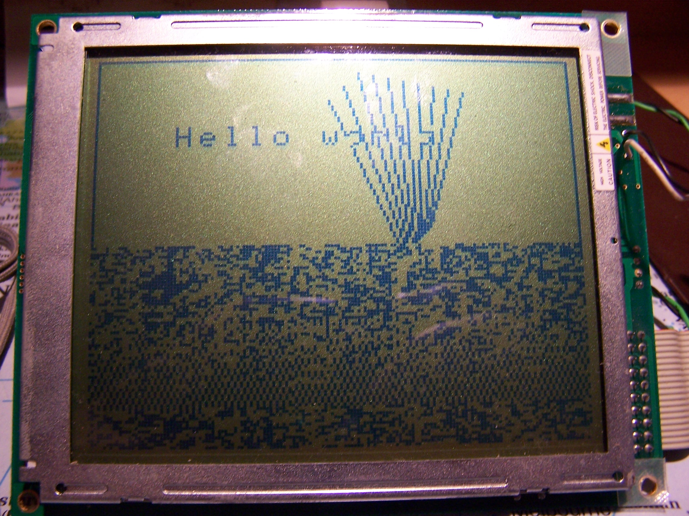

Hallo habe das gleiche Problem wie der Dennis. Bin schon am verzweifeln.... Bekomme die Bibliothek einfach nicht zum laufen. Die verdrahtung stimmt. Habe schon viele andere Bibliotheken ausprobiert aber die laufen auch nicht. Benutze einen atmega128 und winavr. Wisst ihr was ich da falsch mache? Im anhang mein Projekt....
Will nur etwas mit Hilfe der bib Anzeigen lassen. Benutze deswegen schon bereits fertige Projekte. Hier noch eins. Habe nur die Pinbelegung verändert aber wie oben schon bereits gesagt.....es tut sich nichts.. gruß serg
Eine Frage an die, die ein Initialisierung schon mal selber geschrieben haben. Könnte mir jemand helfen und erklären was man da genau machen muss. Verstehe das nicht mit ce, cd, rw und rst. Habe schon mal ein Textdisplay zum laufen bekommen aber das war wesentlich einfacher... Gruß Serg
finde es schade das sich bisher keiner gemeldet hat. Für denjenigen der mir hift das LCD anzusteuern gibt etwas Kleingeld. Bei Fragen schreibt mir. Schreibe zur Zeit eine Diplomarbeit und komme mit dem LCD nicht weiter. Muss dringend das LCD angesteuert bekommen. Gruß serg
Was hast du denn da für ein Display dran? 240x128?? Zeigt es nur wilde Streifen und Muster? -> dann stimmt ja schon mal die Kontrastspannung.
Hallo, danke für die Antwort. Ja das ist ein 240x128 Display. Im Anhang das Datenblatt. Beim Anzeigen kommt es immer darauf an welche Bibliothek ich benutze. Manchmal zeigt er mir nur einen Streifen an, manchmal bewegt sich dieser Streifen und ein anderesmal wird nichts angezeigt. Habe gedacht dass es vieleicht am JTAG liegt, weiß aber nicht wie ich ihn Ausschalten soll. Benutze AVR Studio. Gruß Sergej
Deine Difines scheinen erstmal in Ordnung zu sein. Was machst du mit dem MD2-Anschluss des Displays?
MD2 -> High wenn FontSelect = 8x8 (wide) MD2 -> Low wenn FontSelect = 6x8 (narrow)

Hallo, habe ziemlich das gleiche Problem wie Sergej. Habe ebenfalls das Display von Reichelt und einen AT90CAN128 als µC. Hier mal meine defines in der T6963c-Bib:
1 | /*
2 | * GND (1) ground
3 | * VDD (2) LCD logic supply +5 DC
4 | * Spanungsteiler (3)
5 | * CD (4) <-->
6 | * /RD (5) <-->
7 | * /WR (6) <-->
8 | * D0 (7) <-->
9 | * D1 (8) <-->
10 | * D2 (9) <-->
11 | * D3 (10) <-->
12 | * D4 (11) <-->
13 | * D5 (12) <-->
14 | * D6 (13) <-->
15 | * D7 (14) <-->
16 | * /CE (15) <-->
17 | * RS (16) <-->
18 | * Spannungsteiler (17)
19 | * MD2 (18) <-->
20 | * FS (19) <-->
21 | * NC (20) NC
22 | */
23 | |
24 | |
25 | /****************************************
26 | // ** PIN DEFINITIONS // **
27 | // **
28 | *****************************************/
29 | |
30 | #define glcd_wr_PIN 0 // **
31 | #define glcd_wr_PORT PORTC // **
32 | |
33 | #define glcd_rd_PIN 1 // **
34 | #define glcd_rd_PORT PORTC // **
35 | |
36 | #define glcd_ce_PIN 2 // **
37 | #define glcd_ce_PORT PORTC // **
38 | |
39 | #define glcd_cd_PIN 3 // **
40 | #define glcd_cd_PORT PORTC // **
41 | |
42 | #define glcd_rst_PIN 4 // **
43 | #define glcd_rst_PORT PORTC // **
44 | |
45 | #define glcd_fs_PIN 5 // **
46 | #define glcd_fs_PORT PORTC // **
47 | |
48 | #define glcd_rv_PIN 6 // ** //gibt es bei mir nicht
49 | #define glcd_rv_PORT PORTC // **
50 | |
51 | #define glcd_DATA_PORT PORTA // **
52 | #define glcd_DATA_PIN PINA // **
53 | #define glcd_DATADIR DDRA // **
54 | |
55 | #define glcd_md2_PIN 7 // **
56 | #define glcd_md2_PORT PORTC // **
57 | //***************************************
58 | //***************************************

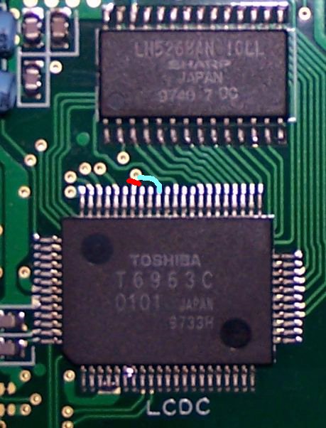

Leider klappt bei mir schon glcd_init() nicht. Gleich beim ersten Befehl glcd_dput(glcd_G_BASE%256) bleibt mein µC in einer Endlosschleife in glcd_dput() in Zeile 1 hängen, da die Antwort von glcd_sget immer 0x00 ist:
1 | do {} while ((0x03 & glcd_sget()) != 0x03); // wait until display ready |
Ansonsten bleibt das Display leer ohne zu flacker. Das liegt evtl daran, dass ich MD2 geschalten habe. In der originalen Bib wird der benötigete Pin am µC ja nie als Ausgang geschalten. War ja auch nicht nötig. Trotzdem läuft bei mir das Display auch nicht :(
Arrg. Habs gefunden. Lag leider an einer Durchkontaktierung für den RD Pin. :) @Sergej: Die Bibliothek sollte also laufen, insofern du MD2 auch auf High oder Low ziehst. Falls du noch Hilfe brauchst, dann melde dich.
Hallo, vielen Dank für eure Hilfe. Habe den Fehler jetzt gefunden. Da ich einen Atmega128 verwende muss der 103-Kompabilitäts Fuse entfernt werden. Jetzt geht es..... Weiß jemand von euch wie ich eine andere Schriftart verwenden kann, oder wie ich Sie an mein Programm anpasse? Das Prog habe ich hinzugefügt. Gruß Serg

Hallo zusammen, ich verwende das Display TLX-1013 von Toshiba mit einem Atmega 128. Das Display ist richtig angeschlossen, aber es funktioniert nur teilweise. Nur die obere Hälfte des Displays funktioniert. Auf der unteren Hälfte wird nur Datenmüll angezeigt. Dieses Problem haben wohl auch schon andere mit dem Display gehabt, jedoch konnte ich keine Lösung zu diesem Problem finden. Der einzige Hinweis den ich gefunden habe, ist, dass ich irgendwas im Adressbereich ändern muss. Ich habe versucht mir aus den angehängten Datenblatt die Informationen herauszulesen, bin jedoch auf nichts gestoßen, was mich weiterbringen könnte. Die Informationen auf Seite 10 sehen aber nicht uninteressant aus. Das Display hat 160x128 Pixel und ich verwende die Library aus diesem Thread. Danke schonmal für eure Antworten.
Dann verwende die Infos doch:
Daten für die obere Hälfte des Display liegen im Adressbereich von
0x0000-0x0FFF, und für die untere Hälfte von 0x8000-0x8FFF, macht also
zweimal 4kB.
Die Software muss das halt passend umbiegen. Also wo konkret ist das
Problem?
Ralf
Das konkrete Problem ist diese Informationen in die Lib zu übernehmen... Ich weiß nicht, wo ich diese Informationen eintragen muss.
Vllt. könnte mir zumindest jemand sagen, wie ich vorgehen soll, um die Lib zu ändern, also ein paar erste Schritte...

>es ist ein TLX1013E0 160X128
Na gut, dann eben 160 statt 128. Und wieso trägst du es als 240er ein?
die untere Hälfte wird von der Bascom glcd.lib eben leider nicht unterstüzt. Auch in C-Programmen habe ich nichts finden können, wo das geht. Da die Anzeigen doch schon relatiev alt sind, gab es früher einige Beiträge. Mit keinem richtigen suchervolg auf eine lib für dieses Display. siehe oben
bei dieser Configuration arbeitet wenigstens die obere Hälfte präziese in Text und Grafigbefehlen von Baskom. Auch die einstellung 240x64 geht für die obere Hälfte. gerade noch mahl getestet.
was ich nicht verstehe ich habe die WetterStationDisplay software von hier benutzt und auch so angeschlossen aber es ging nicht ne zeitlang kamen seltsame zeichen und das Display hat geblinkt. Jetzt habe ich es wieder anderes angeschlossen und jetzt bleibt das Display dunkel. Eigentlich müsste ja "Hello World" kommen? Ka was ich noch machen soll. Jemand ne idee?? Gruß oobi
nee ich nimm einfach die "WetterStationDisplay" software die hier in dem Beitrag jemand hochgeladen hat und passe einfach die Pins an. gruß oobi
habe gerade "WetterStationDisplay" in WinAvr geladen, versucht die pins anzupassen, kompeliert, gebrannt AVRm32, 2 wagerechte lienien das wars
fehler beim anpassen jezt läuft di obere hälfte des display. Ähnlich alter Bildschirmschoner (Rotierende Lienien)

Versuch mal das in deiner T6963c.h void glcd_set_address(unsigned int addr){ if(addr >= 0x1000 ) { addr -= 0x1000; addr += 0x8000; } glcd_dput(addr%256); glcd_dput(addr>>8); glcd_cput(0x24); } Das ist wahrscheinlich noch nicht die ganze Miete, aber evtl. siehst du dann was auf der unteren Hälfte.
Danke für deinen Tip. habe folgende Änderungen gemacht: /* ----- Definitions concerning LCD internal memory ------ */ #define glcd_FONT_SELECT 0 // Which Font? 1 = FS HIGH = narrow (6x8) / 0 = FS LOW = normal (8x8) //#if glcd_FONT_SELECT // narrow font // #define glcd_FONT_WIDTH 6 // pixel width // #define glcd_BYTES_PER_ROW 0 // 40 chars per row // #define glcd_G_BASE 0x0400 // base address of graphics memory //#else // normal font #define glcd_FONT_WIDTH 8 // pixel width #define glcd_BYTES_PER_ROW 20 // 30 chars per row #define glcd_G_BASE 0x0000 // base address of graphics memory //#endif #define glcd_T_BASE 0x0a00 // base address of text memory #define glcd_XMAX 160 // 240 limits of (x,y) LCD graphics drawing #define glcd_XMIN 0 #define glcd_YMAX 128 #define glcd_YMIN 0 Zahlen hinte // sind die alten Werte
jetzt Dein Vorschlag: // ------------------------------------------------------------ void glcd_set_address(unsigned int addr){ if(addr >= 0x1000 ) { addr -= 0x1000; addr += 0x8000; } glcd_dput(addr%256); glcd_dput(addr>>8); glcd_cput(0x24); } altes auskommenteirt: /*void glcd_set_address(unsigned int addr){ glcd_dput(addr%256); glcd_dput(addr>>8); glcd_cput(0x24); } */ Keine Änderung. bin leider absoluter Anfänger in C daher sehr auf Komentare angewiesen. wenn ich die werte der glcd_G_BASE von 0000h auf 8000h und glcd_T_BASE 0x0a00 auf 0x8a00 ändere, werden obere und untere Seite gleich beschrieben. Also untere Seite ganz! Setze ich die alter Werte und Brenne neu, bleibt der untere Teil erhalten, der Obere wird neu beschrieben. fht47
Ich glaube es wäre einfacher bei deinem Display A15 abzutrennen und an A12 anzuschliessen;)
>Was meinst Du mit A15 und A12
Die Adressleitungen vom T6963 zum RAM.
Dein Display ist ne Fehlkonstruktion;)
Siehe Bild. Rot durchschneiden und blau verbinden. Auf eigene Gefahr natürlich.
ich weis noch nicht recht. Habe zwar 4 Stück, werde es doch lieber erst mit Software versuchen. Schneiden kann ich immernoch mvf hft47 nabend

Das Ding ist aber ne echte Krücke. Das muss man quasi
wie zwei getrennte Displays behandeln.
Hei Ich habe es riskiert!!! Jezt werden beide Hälften parallel angesteuert. Schade. Ewentuell falscher Pin? Werde mal Morgen weitermachen. mfg hft47
>Habe Adr13 auf Adr15 gelegt. >Die gleiche Sch... Bringt alles nichts. Schliess A15 wieder so an wie es vorher war. Laut Datenblatt wird das Display bei 160 Breite im Dual Scan betrieben. Da lässt sich nichts dran ändern. Du hast dann zwei Displays mit 160x64. Eins geht von 0x0000 bis 0x07FF. Das zweite von 0x0800 bis 0x0FFF. Da müsste man einiges an der Software ändern damit da was geht. Wenn du über Zeile 63 gehst musst du einen Offset von 0x800 zur Adresse addieren. Leider sind sowohl der Grafik als auch der Textbereich dann in zwei Teile gesplittet. Viel Spaß beim umrechnen.

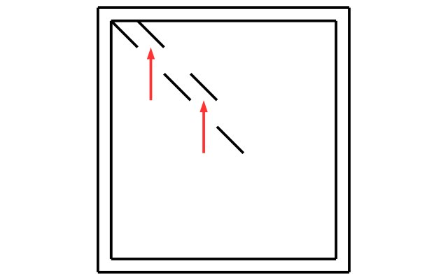

Hallo! ich habe nun auch die Library zum laufen bekommen, möchte jetzt in einem Text ein Zahl darstellen lassen können so wie: printf("Raum 1 %i °C",temp_r1); wie kann ich das machen ??? sprintf ? danke!
Hallo, ich kann auch soweit super damit arbeiten, nur habe ich das Problem wenn ich das Display mit FS umschalte auf 40 Zeichen pro Zeile kann ich nicht mehr einen Kreis zeichnen bzw. ein Viereck. Kreis sieht aus wie ein Ei und es fehlen Pixel und beim Viereck geht mal ein Strich ab?? Bitte um Hilfe !
Hi, ich habe das gleiche Problem mit den Strichen, nur ich finde den Fehler nicht; JTAG ist inaktiv. Beitrag "T6963c Ansteuerungsproblem"
Hallo Moba2 und Mike, das Problem mit dem Strich, wie schon richtig im Thread "Problem mit Kreis" erörtert wurde, liegt am Berechnungsfehler der Pixeladresse und Bitzuordnung. Ich habe hierzu folgenden Korrekturvorschlag: //********************************************************************** ******* // Pixel // Input: Zeile,Spalte,Set/Clear // Output: - //********************************************************************** ******* void glcd_PIXEL(unsigned int ui_x,unsigned int ui_y, unsigned char uc_show1) { unsigned int ui_addr; // memory address of byte containing pixel to write unsigned int ui_xn; unsigned int ui_pixels; if ((ui_x >= glcd_XMAX) || (ui_y >= glcd_YMAX)) return; if (glcd_BYTES_PER_ROW > 30) ui_pixels = 6; else ui_pixels = 8; ui_addr = ui_y glcd_BYTES_PER_ROW ui_pixels + ui_x; //Pixel, was veraendert werden soll ui_xn = ui_addr; ui_addr = ui_addr /ui_pixels; //n-tes Byte ermitteln ui_xn= ui_xn - ui_addr * ui_pixels; //Bitposition ermitteln ui_addr = ui_addr + G_BASE; //RAM Adresse ermitteln glcd_set_address(ui_addr); // set LCD addr. pointer if (uc_show1) glcd_cput(0xf8 | ((ui_pixels -1) - ui_xn %8)); //entsprechende Bitposition setzen else glcd_cput(0xf0 | ((ui_pixels -1) - ui_xn %8)); //oder ruecksetzen } void glcd_setpixel(int column, int row) // set single pixel in 240x64 array { glcd_PIXEL(column,row,1); } void glcd_clrpixel(int column, int row) // set single pixel in 240x64 array { glcd_PIXEL(column,row,0); } //********************************************************************** ******* // GetPixel // Input: x,y // Output: 0,1 //********************************************************************** ******* unsigned char glcd_GETPIXEL(unsigned int ui_x, unsigned int ui_y) { unsigned int ui_pixeldata; unsigned int ui_addr; // memory address of byte containing pixel to write unsigned int ui_pixels; unsigned int ui_xn; if ((ui_x >= glcd_XMAX) || (ui_y >= glcd_YMAX)) return(0); if (glcd_BYTES_PER_ROW > 30) ui_pixels = 6; else ui_pixels = 8; ui_addr = ui_y linechars ui_pixels + ui_x; ui_xn = ui_addr; ui_addr = ui_addr /ui_pixels; ui_xn= ui_xn - ui_addr * ui_pixels; ui_addr = ui_addr + G_BASE; glcd_set_address(ui_addr); // set LCD addr. pointer glcd_cput(0xE0); ui_pixeldata = glcd_dget(); return(((ui_pixeldata & 0x00FF) >> ((ui_pixels -1) - ui_xn %8)) & 0x01); }
