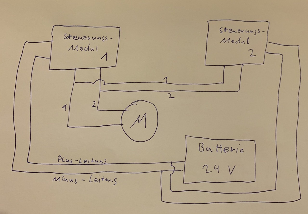

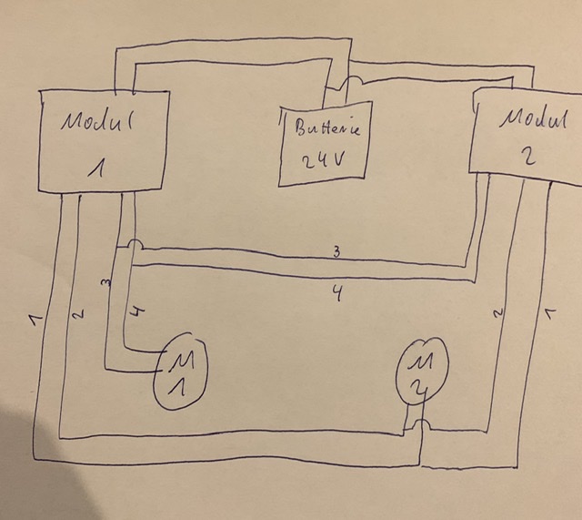

Ich möchte ein DC Motor mit 2 unterschiedliche Steuer Module betreiben.
Der Motor soll in beide Richtungen drehen können.
Mein Problem ist.
Wenn ich mit den 1 Modul den Motor betreibe fließt ja Strom in Leitung 1
und 2 also plus und minus je nachdem in welche Richtung der Motor drehen
soll. Bloß dann fließt der Strom ja auch von Modul 1 in das Modul 2.
wobei es dann ein Kurzschluss in Modul 2 kommt.
Kann man das irgendwie verhindern ?
Dachte an Sperr-dioden oder so.
Der Motor braucht 24v und ist mit einer 80A Sicherung abgesichert.
Hoffe ihr könnt mir helfen und versteht was ich meine.
von Georg (Gast)
Klar geht das schief, das ist aber auch keine sinnvolle Anordnung - der
Motor kann sich ja nur nach der einen oder der anderen Ansteuerung
richten, nicht nach beiden. Man kann höchstens zwischen den
Steuermodulen per Schalter oder Relais umschalten.
Georg
von Stefan F. (Gast)
Ja, mit einem Umschalter. Der Schalter bestimmt, mit welchem Steuermodul
der Motor verbunden ist. Zwei Steuerungen parallel schließen sich
gegenseitig kurz weil sie widersprüchliche Signale ausgeben.

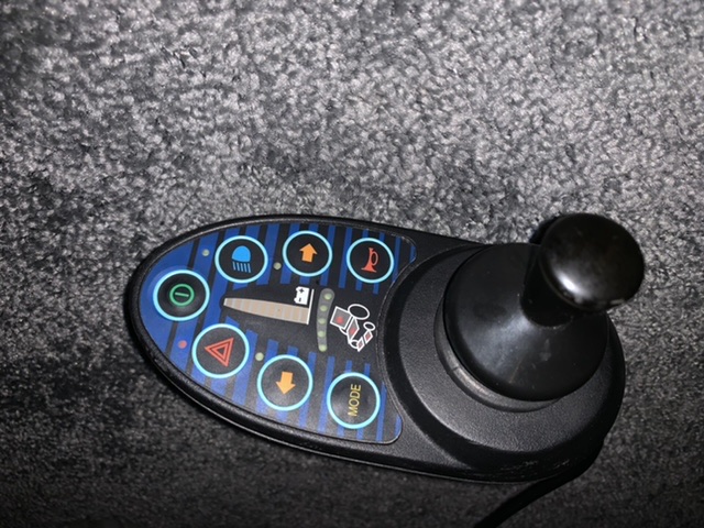

Möchte mir ein bollerwagen bauen.
Der die Teile von ein elektrischen Rollstuhl kommt also auch das Modul.
Er hat ein Joystick der erhalten bleiben soll.
Und das 2 Modul ist
Cytron smartdriveduo60–60 A Smart DC Motor Driver Dual Channel
Damit ich ihn per rc funk fahren kann.

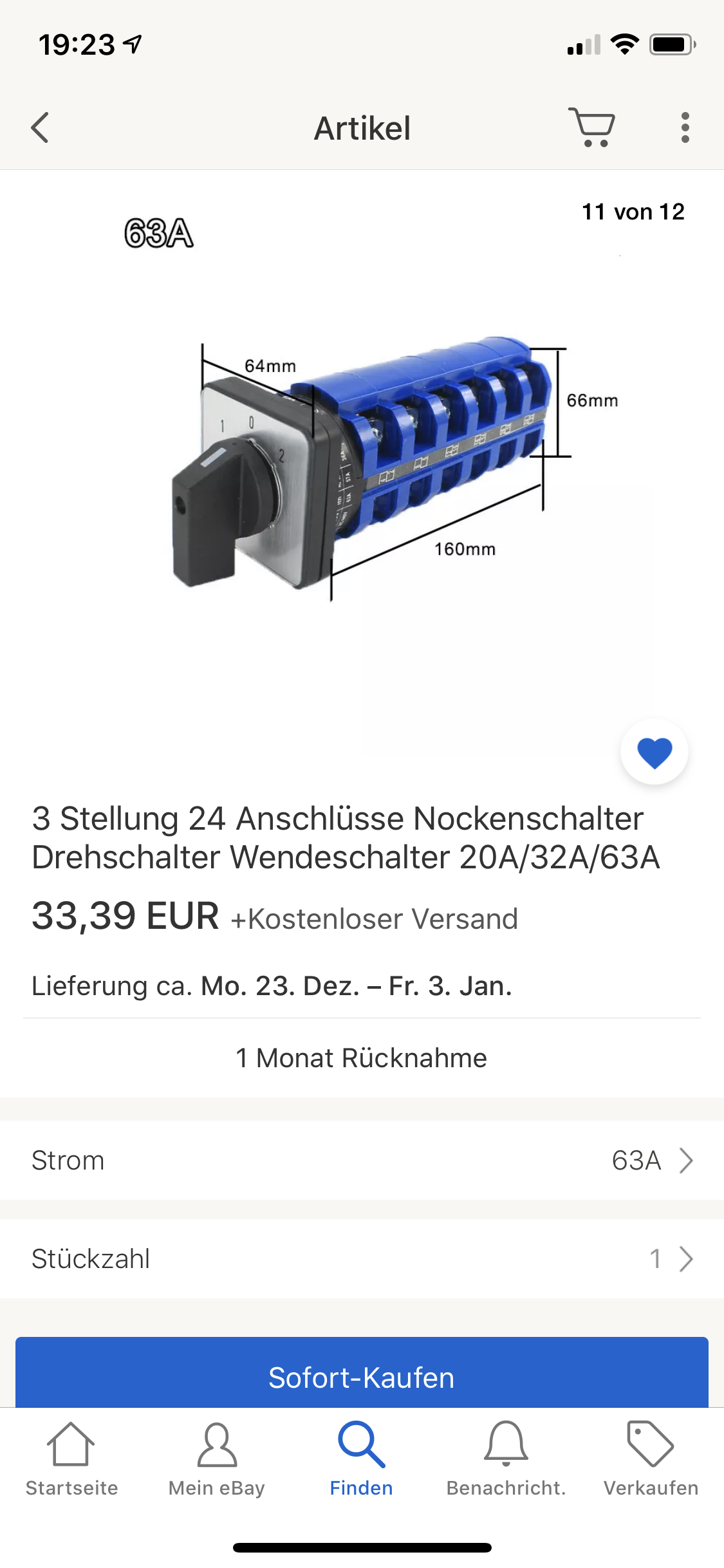

Kann mir den jemand ein link für so ein Schalter schicken?!
von Saylem (Gast)
Keiner eine Idee?
Geht so ein Schalter?
Sieht brauchbar aus.

von Joe F. (easylife)
Wäre es nicht einfach nur das Steuerungsmodul des Rollstuhles zu
benutzen und sich zu überlegen, wie man parallel zum Joystick noch die
Fernbedienung an dieses Steuergerät anschließen kann (sozusagen ein
zweiter, ferngesteuerter Joystick)?
Was für Funktionen hat der Joystick denn?
Kann man damit die Geschwindigkeit dosiert regeln, oder sind es im
Wesentlichen 4 Schalter (vorwärts, rückwärts, links, rechts)?
von Saylem (Gast)
Joe F. schrieb:
> Was für Funktionen hat der Joystick denn? Kann man damit die
> Geschwindigkeit dosiert regeln, oder sind es im Wesentlichen 4 Schalter
Ja man kann auch die Geschwindigkeit einstellen Blinker Hupe und Licht
Der Anschluss zum Modul ist ein Kabel mit 6pole wovon 2 Pole zum Laden
der Batterie ist. Weil das Ladegerät wir auch noch am Joystick
angeschlossen.

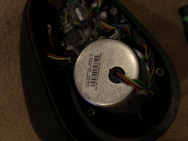

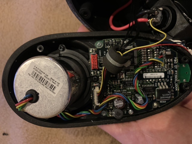

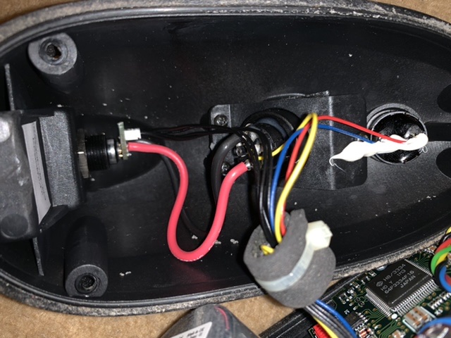

von Saylem (Gast)
Kann ihn auch öffnen für Fotos von innen wenn gewünscht
Das wäre doch mal eine Maßnahme.

von Saylem (Gast)

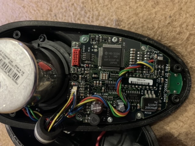

von Saylem (Gast)
Ist das ok?
Bisschen höhere Auflösung wäre natürlich schön gewesen, aber ich denke
man sieht im Groben worum es geht.
Der Joystick besteht wohl aus 2 oder 4 Potis, die per Mikrocontroller
digitalisiert werden, und mit der restlichen Rollstuhl-Hardware wird
dann vermutlich über ein digitales, serielles Protokoll kommuniziert.
Mit etwas Geschick und Messinstrumenten (Speicheroszilloskop,
Logicanalyzer) könnte man natürlich versuchen das Protokoll auf der
Leitung mitzuschneiden und zu decodieren.
Stark anzunehmen, dass es sich hierbei um etwas "standardmäßiges" wie
z.B. RS232 o.Ä. handelt.
Die Codes für den Joystick könnte man dann mit einer Fernbedienung
entsprechend nachbilden...
Wäre technisch eine elegante Lösung, aber für einen Laien eher schwierig
zu bewerkstelligen.
Und an dem original Joystick-Modul irgendwas rumzulöten würde ich
angesichts der Preise für diese Teile (mehrere Hundert EUR) auch eher
mal bleiben lassen.

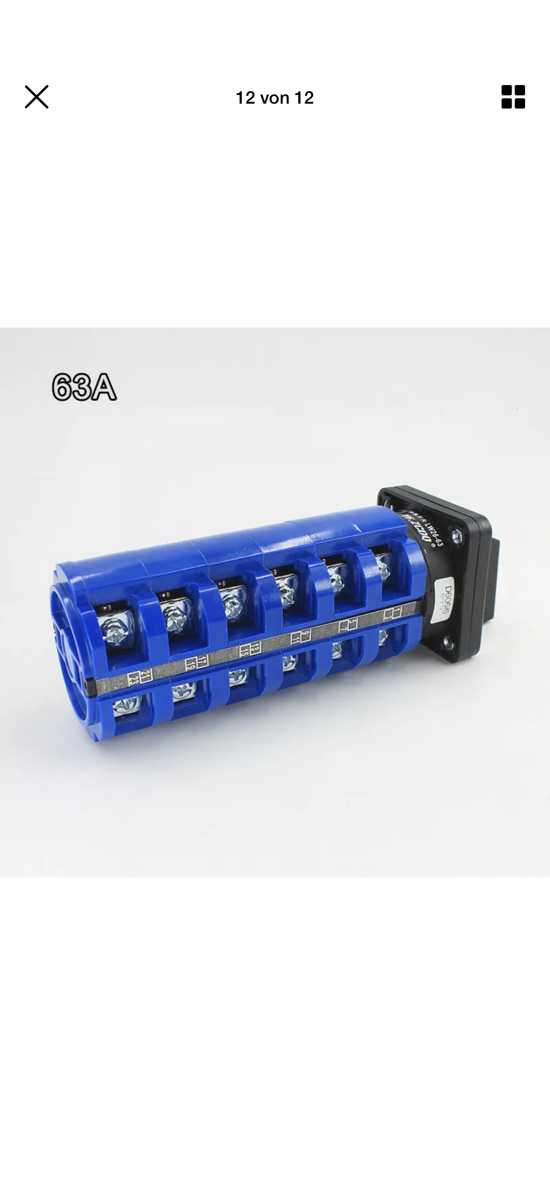

Ok danke aber was für ein Schalter brauche ich da?
Ist ein nockenschalter ok?
Oder was denken sie?
Es müssen ja 4 Pole Durchgang haben und 4 Pole Unterbrechung haben und
wenn ich den Schalter umschalte muss es ja umgekehrt sein 4pole
unterbrochen und 4pole Durchgang.
So wie ich das sehe sollte der passen. Der hat insgesamt 6
Schalterpaare, du bräuchtest für 2 Motoren eigentlich nur 4
Schalterpaare.

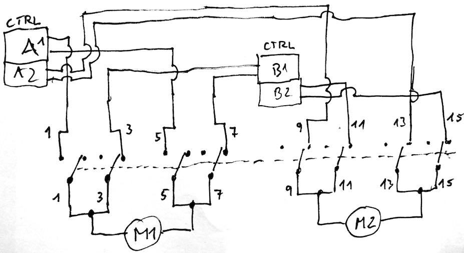

Aber brauche ich nicht mehr Pole?
Weil ja das eine Modul1 braucht ja 2pole für motor1 und 2pole für motor2
Und Modul 2 braucht ja auch 2 Pole für Motor 1 und 2pole für Motor 2
Sind doch 8pole oder sehe das falsch?

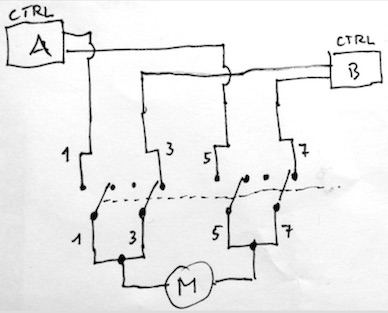

So für den ersten Motor, und für den 2. nimmst du dann die Kontakte 9+11
und 13+15.
17+19 und 21+23 wären dann unbenutzt.

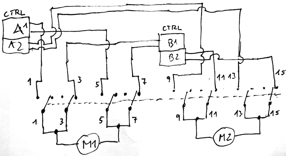

Auf ihrer Zeichnung ist aber nur 1 Motor.
von Saylem (Gast)
Weil es muss ja so geschlossen werden.
Ja, weil ich faul war ;-)
Der 2. Motor wird genauso verdrahtet, nur eben an den anderen genannten
Kontakten (9+11, 13+15).
von Saylem (Gast)
Achso
Also modul1 mit Kontakte 9+11 und 13+15 zum Motor
Und Modul2 mit Kontakte 17+19 und 21+23 zum Motor.
Ist das richtig.
So.
von Saylem (Gast)
Joe F. schrieb:
> So.
Eine Frage noch.
Sorry für die Unwissenheit.
Aber auf ihre Zeichnung sind ja die Kontakte 1,3,5 usw.
Mein sie dan zb. Kontakt 1 ist am Schalter Kontakt 9
Und 3 auf Zeichnung ist am Schalter Kontakt 11 usw.
Verstehe ich nicht.
Auf dem 2. Foto
(https://www.mikrocontroller.net/attachment/438727/07166778-19C3-459A-803B-4E93A19D7CEF.png)
sind die Kontakte genau so durchnummeriert.
Anbei nochmal die Zeichnung, da bei Motor 2 die Seite der Kontakte 9 und
13 falsch war.
Die Nummerierung des jeweiligen Schalters ist ja auch nebensächlich,
wichtig ist eben einen Schalter zu haben, bei dem paarweise jeweils ein
Schalter offen ist während der andere geschlossen ist.
So wie im Diagramm dargestellt eben.
von Saylem (Gast)
Joe F. schrieb:
> Verstehe ich nicht. Auf dem 2. Foto
> 13 falsch war.
Ok das heißt auf ihr Foto wo Kontakt 1 steht nehme ich auch am Schalter
nr 1
Jetzt verstehe ich es.
Danke nochmal.
von Saylem (Gast)
Joe F. schrieb:
> 13 falsch war.
Ok aber kann der nockenschalter das den?
Achso, ja jetzt verstehe ich doch.
Genau. Für Motor 2 ist Kontakt 9 das was für Motor 1 Kontakt 1 ist und
so weiter.
Aus dem letzten Diagramm geht das hervor.
Ich gehe davon aus.
Das hier dürfte der gleiche Schalter sein:
http://vi.raptor.ebaydesc.com/ws/eBayISAPI.dll?ViewItemDescV4&item=274132788360
Viel Erfolg!
von Saylem (Gast)
Ok kann den der nockenschalter das?
von Saylem (Gast)
> so weiter.
> Ich gehe davon aus.
> Viel Erfolg!
Ja der ist das
