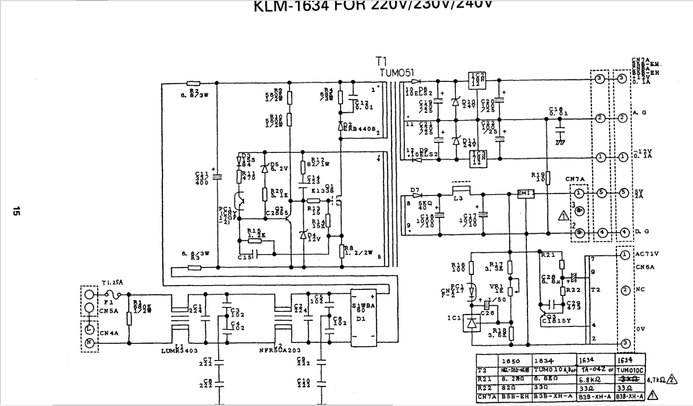

kennt das jemand von euch? Mein altes Korg i3 hat verzerrten Klang, aber
nicht nur am Kopfhörer, sondern auch den Outputs. Wenn ich das richtig
sehe, dann sind das Lineouts, welche auch über den Volume Regler gehen.
Dieser ist ausgetauscht worden. Die anderen Regler mit Kontaktspray
behandelt. Wenn Lineouts nicht verstärkt werden, wieso haben die das
dann auch?
https://adriangin.wordpress.com/wp-content/uploads/2013/06/korg-i3-service-manual.pdf
KLM 1627 ist vermutlich Platine mit den Lautstärkereglern. KLM 1627 ist
vermutlich Platine mit den Lautstärkereglern. Allerdings bezieht sich
der Schaltplan auf dem einen Bild anscheinend nur auf den "Gesamt"
Volumeregler, siehe KLM 1627
Laut Korg:
zu Verzerren im Audiosignal (Tonsignal)
1. instabile Versorgungsspannung (Netzteil)
2. Defekt im Bereich der Tonerzeugung (Digital-Analog Wandler)
3. Defekt im Bereich des Vorverstärkers
Ist auch relativ leise am Kopfhörerausgang.
Gerade eben: ich habe was herausgefunden, ein sehr seltsamer Fehler. Ich
hatte das i3 an ein anderes Keyboard über Midi angeschlossen. Nun
verzehrt es nur kurz nach dem Einschalten, dann verzerrt links
anscheinend nicht mehr, rechts ist leise, kann sein, dass sich das
verändert, wenn ich am Klinkenstecker des Kopfhörers bewege. Ziehe ich
ihn etwas heraus, zerzerrt es wieder. Hinten (Output) bleibt es rechts
leise. (Hinten getestet nur gerade mit Kopfhörer, links hinten nicht
leise.) Sehr seltsam. Vielleicht sollte ich Kontaktspray an einen
Stecker machen und reinschieben. Ob das vielleicht ein schlapper Elko im
Netzteil ist? Sehr seltsam.
