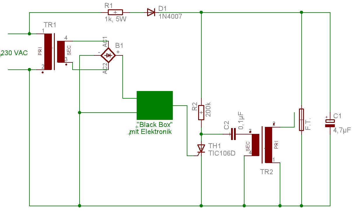

Ich bin im Moment dabei ein Stroboskop mit einer U-Xenonröhre zu bauen.
Aber da mir die "normalen" Schaltungen mit Glimmlampe o.ä. als Trigger
zu langweilig sind würde ich das natürlich gern mit einem µC oder
wenigstens einem NE555 machen. Wobei das mit nem ATtiny oder so
natürlich viel toller wäre ;)...
Nun wollte ich euch auch nicht mit irgendwelchen Codefragen überhäufen.
Ich würde einfach gerne wissen, ob die Schaltung, wie ich sie angehängt
habe, so funktionieren würde oder ob ich irgendwo fiese Potentiale
übersehen habe.
Zur Vereinfachung habe ich den ganzen Niederspannungsteil (also
Spannungsregler, Glättungs-C, Controller...) stumpf als "Black-Box"
ausgeführt.
Das soll eigentlich so laufen, daß sich eben C1 und C4 aufladen, und
wenn ich nen High auf den Thyristor gebe soll sich der C4 über der
HV-Trafo TR2 entladen, so daß die Röhre (ich weiß, das ist ne Sicherung
;) ) C1 kurzschließt und es blitzt. Aber irgendwie hab ich etwas Skrupel
die Elektronik (das "-" am Gleichrichter) mit an die 230V-Seite zu
klemmen, versteht ihr?
Ich hoffe ihr helft mir diese Frage flux aus der Welt zu schaffen...

Prinzipiell funktioniert die Schaltung, hat halt nurn paar Nachteile,
aber die haben nix mit deiner Frage zutun.

Nein, so wie du das gemalt hast, passt das schon. Nur halt Vorsicht: Du
arbeitest am Netz. Evtl. Trenntrafo verwenden zur Sicherheit.

Hallo Joachim,
Fehler habe ich keine gefunden, aber einige Verbesserungsvorschläge:
C1 über einen Brückengleichrichter aufladen.
Weiterhin kann ein kein Schwingkreis entstehen wenn eine Diode im Kreis
ist, die Drossel halte ich für die bessere Lösung, evtl. kombiniert mit
einem Widerstand.

Ich könnte doch die Teile wie folgt dimensionieren:
R3 = 1,5k bei 5W (so einer ist auch in dem Strobo von Conrad)
D1 = 1N4007 (1A, Sperrspannung 1kV)
R1 = 200k (mit R3 in Reihe sind das 201,5k -> I = 1,14mA) evtl. 150k?
T1 = TIC106D (Thyristor mit 400V, 5A)
C4 = 0,1µF 400V (MKP o.ä.)
C1 = 3µF (Elko)
TR1 = 230V/12V
TR2 = Strobo-Zündtrafo eben ;)
bei der Dimensionierung von C1 hab ich mir folgendes gedacht:
Die Röhre kann eine maxim. Blitzenergie von 60Ws ab bei 6 Blitzen pro
Minute. Wenn ich aber 25 Bps haben will macht das doch 0,24 Ws
Blitzenergie. Wenn E=1/2*C*U² ist, also 0,24Ws = 1/2*C*400V² wird C ja
zu 3µF.
Oder schlagt ihr was anderes vor? Evtl Spannung und Frequenz kleiner
annehmen um dann mit C hochgehen zu können?

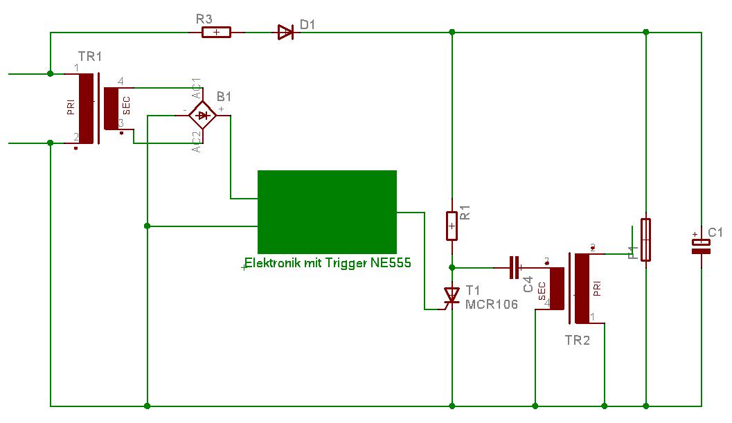

So, jetzt habe ich den Plan mal parametriert.
Wie gesagt:
TR1: 230V -> 12V / 500mA (muß ja nur für elektronik reichen)
TR2: Strobo-Zündtrafo
C1: hab ich mit 4,7µF noch vorrätig
R1: vielleicht etwas klein?
Was meint ihr? Läuft das so wohl? Wenn ja können wir das hier als
"closed" ansehen...

Die Kapazität von C1 hängt von der Leistung der Blitzröhre ab! Zu grosse
Werte zerstören die Röhre schnell, zu kleine führen zu schwachen
Blitzen. (Energie pro Blitz soll ungefähr der gespeicherten el. Energie
entsprechen) Aber Vorsicht, ein normaler Elko wird dir nach ein paar
Minuten schneller Blitzerei mit Schall und Rauch das Zeitliche segnen -
ich spreche da aus Erfahrung! Wenn die Röhre zündet, bildet sie
sozusagen ein Kurzschluss. Das hat kein Elko gern! Besser ist es, dicke
Folienkondensatoren zu verwenden. Diese halten eine solche Behandlung
besser aus...

Die Schaltung ist fertig aufgebaut. Wahrscheinlich nicht normgerecht,
aber einiges funktioniert schonmal ganz gut:
 Hinter der "BlackBox" der Steuerelektronik verbirgt sich ein
Spannungsregler auf 5V, Glättungs-C, Betriebs-LED und eine normale
µC-Schaltung mit ATTiny12.
Der Niedervolt-Teil funktioniert gut. Meine Skrupel den "-"-Pin an die
eine Netzzuleitung an zu schließen waren also wirklich unberechtigt. Der
Tiny läuft ohne Probleme.
ABER: es blitzt nicht! Und ich weiß einfach nicht warum. Das Gate vom
TIC106 hängt über  270R am PD0 vom Tiny. Als C1 hatte ich erst so einen
Kompensations-C, weil der bei Kapazität und Spanungsfestigkeit die
passenden Werte hatten. Aber das hatte nur zur Folge, daß R1 (950R,
15W(!)) sauheiß wurde.
Dann hab ich einen Elko mit 1µF drangehängt. Da wurden R1 UND C1 heiß.
Das passiert auch, wenn ich kein Signal an den TIC106 weitergebe.
Ich hatte die Vermütung, daß der Thyristor evtl. nicht durchschaltet. da
habe ich geguckt, ob ich einen funken an TR2 beobachten kann, wenn ich
die Sekundärseite nahezu kurzschließe. Aber auch da: nichts!
Nun steh ich in zwei Wäldern: warum werden die Teile so heiß, ohne, daß
irgendwas anderes passiert? Und: warum krieg ich keine Zündspannung aus
TR2?!
An der Schaltung habe ich mich an dieser hier orientiert:
http://www.knollep.de/Hobbyelektronik/projekte/16/index.htm
und an der vom Conrad Strobo.
Meine Anpassungen sind ja eigentlich leicht erkennbar. Als Testprogramm
erzeugt der Tiny kurze Impulse (an Extra-Led sichtbar) mit
anschließender längerer Pause (ca. 2 Impulse/sek).
Wäre euch echt dankbar, wenn ihr mir helfen könnten der Wurm zu
finden.Da ist ja scheinbar was grundlegendes faul...
Danke und schönes Wochenende noch!
Joachim
P.S.: in der angehängten Bild sind Die Bauteilwerte z.T. noch nicht
exakt (R1 z.B.) aber das steht ja hier alles :)...

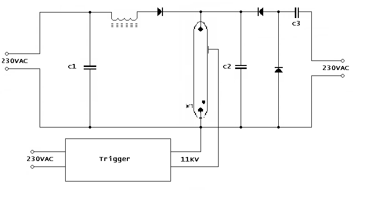

Ich habe nun mal eine Schaltung vom Grundprinzip erstellt.
Links ist die Stromversorgung der Lampe über die Drossel, rechts ist
quasi die 2te Stromversorgung mit Spannungsverdoppler und kleinem
Kondensator.
C2 ist nun fast immer mit der Betriebspannung der Lampe geladen.
Wenn die Röhre nun gezündet wird, entläd sich erstmal C2 über die Röhre
und macht diese so nidederohmig. In diesem Zustand leitet die Blitzröhre
auch noch bei einer relativ niedrigen Spannung, die nun von der linken
Seite her über die Drossel kommt.
Auf die Zündung bin ich wie man sieht noch nicht eingegangen.
C1 dient lediglich als Entstörkondensator.

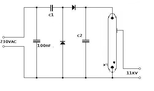

Hier ist die Stromversorgung.
Eigentlich das gleiche wie die 2te Stromversorgung des ersten
Schaltplanes.
Jedoch werden hier die Kondensatoren je nach gewünschter Leistung um ein
vielfaches grösser ausgelegt, als beim ersten Schaltplan.
C1 und C2 sind Folienkondensatoren und müssen beide min. 640VDC
aushalten.
Für ein etwas kleineres Blitzlicht würde ich etwa 5µF für C1 und 25µF
für C2 empfehlen.
Aus Kostengründen habe ich bis jetzt dafür vorzugsweise
Motor-Endstörkondensatoren genommen.
Die beiden Dioden sollten für etwa 800V und 6A ausgelegt sein, wobei
mehr natürlich nicht schadet.
Da die Strombegrenzung bei dieser Schaltung mit Kondensatoren realisiert
wird, braucht es keinen Widerstand vor der Schaltung, der dann Energie
in Wärme umwandelt. Somit wird es möglich, auch deutlich
leistungsfähigere Stroboskope zu bauen.
Ein weitere Vorteil dieser Schaltung ist, dass die Blitzlampe mit einer
Spannung von ca. 640V betrieben wird.
Durch die höhere Betriebspannung verlängert sich die Lebensdauer der
Lampe und der Kondensator entläd sich schneller, was eine etwas höhere
Farbtemparatur zur folge hat.
Natürlich gehört noch eine Sicherung vor die Schaltung und ob ein 100nF
Kondensator als Entstörung ausreicht wage ich auch zu bezweifeln.
Für Verbesserungsvorschläge bin ich offen.

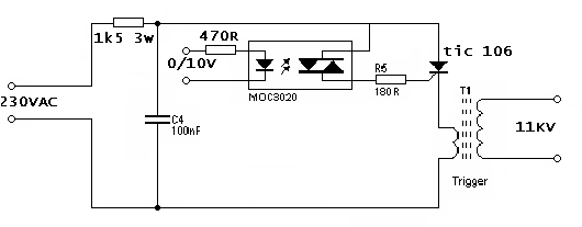

von hill (Gast)
Die Triggerung darf natürlich auch nicht fehlen=)
Dort wo 0/10V steht gehört natürlich noch eine Timerschaltung hin (mit
einem NE555 oder µC).
Die Werte der Widerstände sind ohne Gewähr, ich nehme jedoch an, dass
die Schaltung so funktionieren sollte.

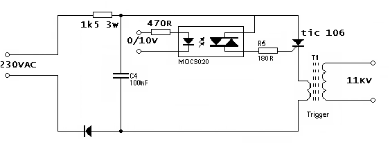

von hill (Gast)
Tut mir leid, es gehört natürlich noch eine Diode rein, sonst wird das
nichts =)

mit triacs is glaub ich net so toll wegen dem hohem dI/dt. außerdem
krieg ich die einmal gezündet nicht wieder aus (oder???).
Bin mal wieder ratlos und hoffe auf eure hilfe!
von hill (Gast)
Hi
Irgendwie glaube ich, dass die Relais in relativ kurzer Zeit unbrauchbar
werden...
Ist jedoch reine Spekualtion da ich noch nie etwas ähnliches versucht
habe.
Wenn du also passende Realais findest kannst du es Probieren, falls du
lust hast...
Ob es mit Triacs funktionieren würde kann ich auch nicht genau sagen.
Die Frage ist, wie von dir schon erwähnt, ob man die Dinger nachdem sie
leiten auch wieder löschen kann.
Obwohl ich hier sagen muss, dass das nicht ganz unmöglich scheint, da
nicht immer Strom in die Kondensatoren fliesst.
Hat dein Strobo jetz eine "Betriebspannung" von 320V oder 640V?
Denn wenn du 640V hast, darf die Triggerschaltung nicht daran hängen, da
der Thyristor die 640V vermultich nicht aushalten wird.
von Stephan (Gast)
es sind tatsächlich 640V (spannungsverdoppler an 230V=320V spitze), ist
aber kein problem, der triggerkondensator wird nur auf 120V aufgeladen
und mit ca. 10V am gate gezündet
