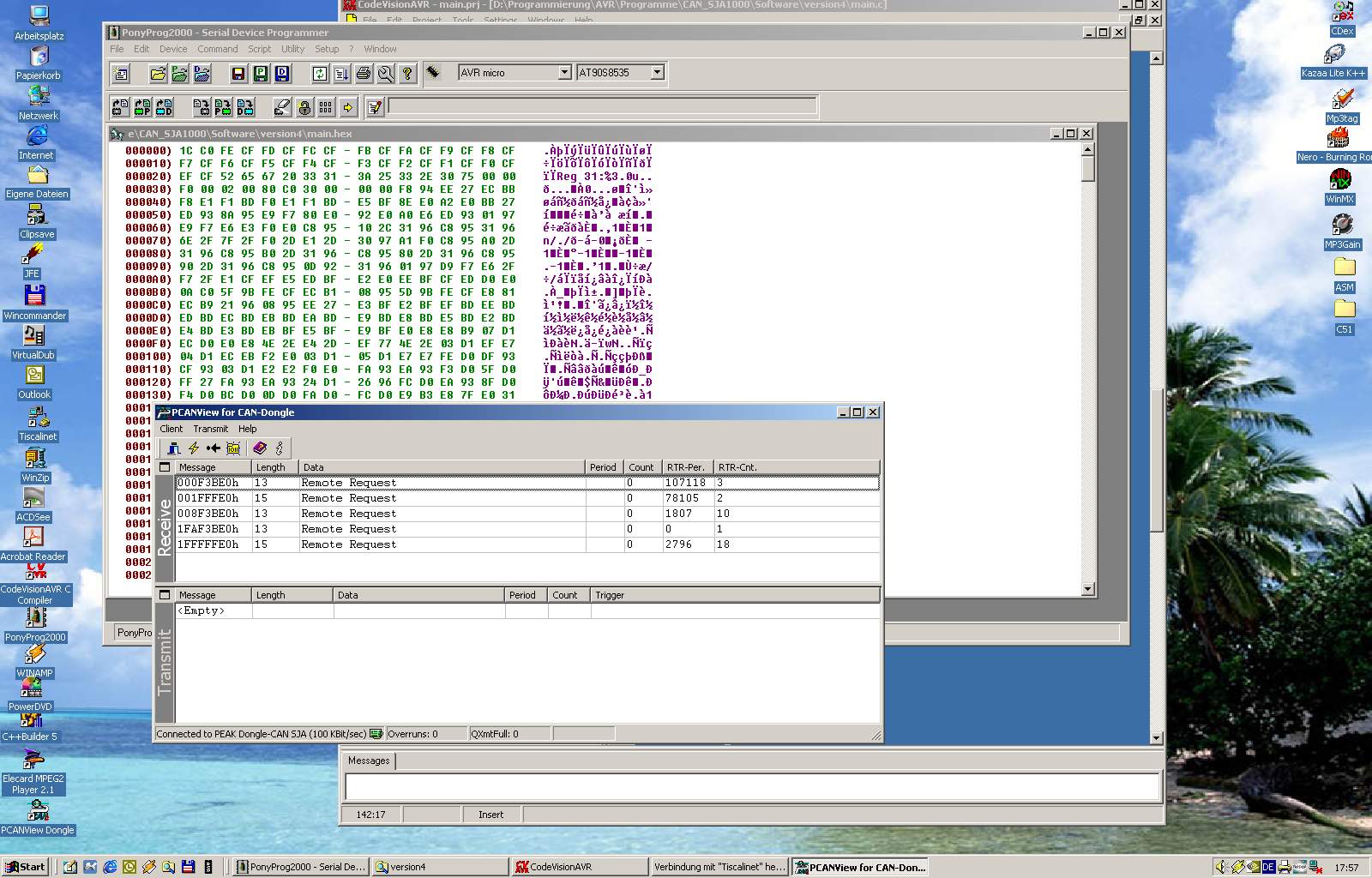

Rauskommen müsste: Die Nachricht ID 125h rtr=0 dlc=2 Byte0=10h und Byte1=20h Die PEAK CAN Dongle Software zeigt mit einen riesen großen Identifier an. Die Daten sind insgesamt 10 byte lang. Und bei der Datenläge sehe ich 15. Hab leider kein Bild dazu. Ich kann es heute abend mal ins Forum reinstellen. Hast du mal meine beiden Funktionen gesehen??? Was meinst du, wenn der Chip Select auf Masse liegt, beeinträchtigt doch nicht meine Funktionen oder???

Hallo Neo! Ich habe den RST Pin über einen 10KOhm Widerstand an VCC angehängt. Ist das falsch???? Wie müsste der Reset angeschlossen werden??? So hab jetzt mal den Basic Can Modus aktiviert. Leider gibt es bei den Registern 5,10,11,12 immer noch Probleme
Hier habe ich mal das Bild vom PEAK Dongle gepostet. Die empfangenen Botschaften sind unplausibel!

Das einzige, was mir da jetzt so auf die Schnelle am Sonntag morgen auffällt, ist, daß Du "Remote Request" frames schickst. Werde nachher noch mal reinschauen... Patrick...
