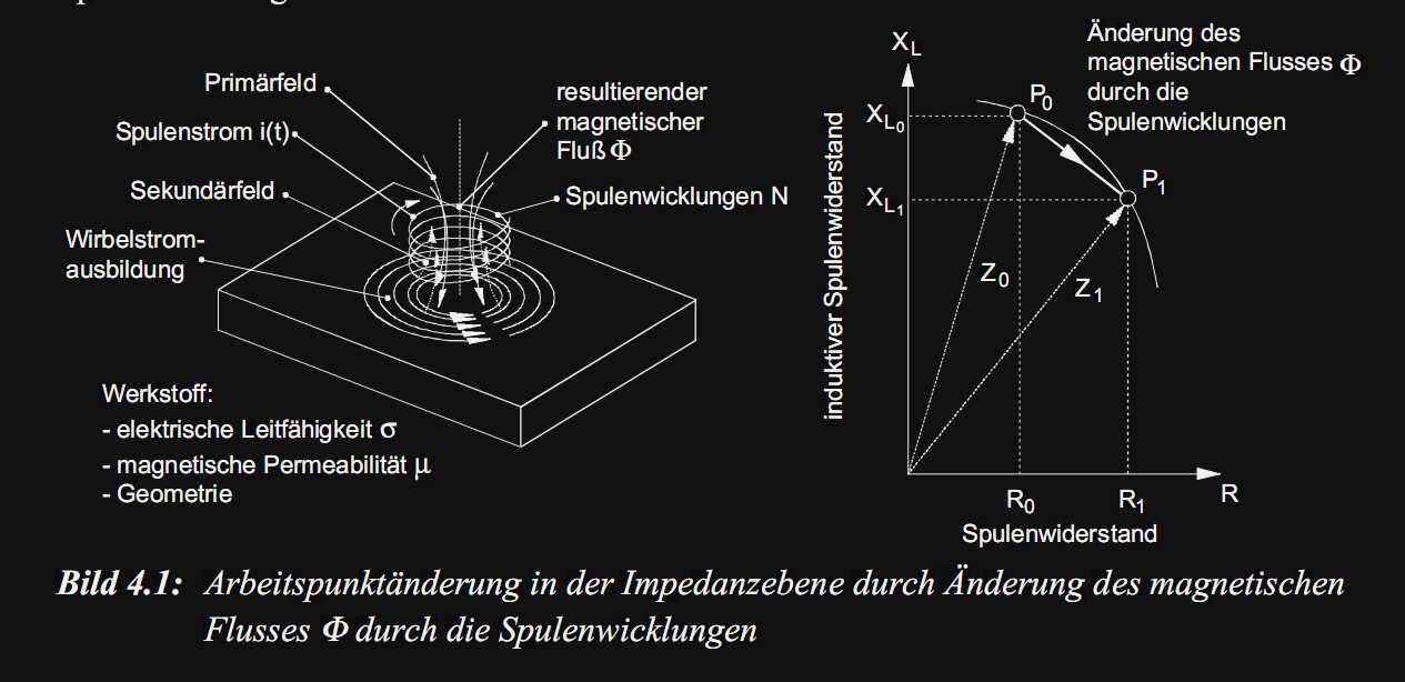

hallo kann mir jemand sagen warum bei arbeitspunktverlagerung von P0 zu P1 der spulenwiderstand sich ändert. so wie ich das verstehe: - senkrecht ist der induktive blindwiderstand (imaginärteil) - wagerecht der ohmsche widerstand von spule (realteil) wenn der wirbelstromsensor bewegt wird müsste doch sich nur der blindwiderstand(imaginärteil) ändern wegen gegeninduktion usw. aber warum änder sich der ohmsche widerstand (realteil) ? der ist doch fix... mfg
Nein, der Ohmsche Widerstand ist nicht fix. Die Bremswirkung geht nur ueber den Ohmschen Widerstand.
also das habe ich nicht verstanden. was meinst du mit "Die Bremswirkung geht nur ueber den Ohmschen Widerstand." ?

Es geht nicht um Wirbelstrombremsen sondern um zerstörungsfreie Prüfung von Metalloberflächen. Im Material fließt wie in einer Trafo-Sekundärwicklung ein Strom, der Energie aus der Primärwicklung entnimmt. Damit ändert sich auch der reelle Widerstand der Primärwicklung.

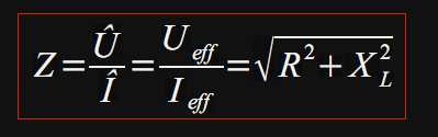

ja richtig es geht um ndt. aber reelle widerstand ist ja impedanz. und die rechnet sich: wurzel aus ( imaginärteil(induktanz) hoch 2 + realteil(ohmsche wirderstand) hoch 2 ). und was ich immer noch nicht begreife warum sich der ohmsche widerstand(realteil) der spule ändern soll.
Die Wirbelströme erzeugen ja nach der Lenzschen Regel ein Feld, welches ihrer Ursache entgegenwirkt. Somit wird das Feld bzw. der magnetische Fluß
in der Spule bei gleichem Spulenstrom I verringert. Das muß sich auf die Induktivität der Spule auswirken, denn diese ist ja die differentielle Flußänderung zur Stromänderung
Da die Induktivität aber den Blindwiderstand bestimmt ergibt sich mit der zusätzlichen ohmschen Komponente eben diese Verschiebung des Scheinwiderstands zu
Die "Bewegung" des Sensors macht keine Impedanzänderung, sondern die unterschiedlich langen Wege der Wirbelströme z.B. um eine Riss herum. Damit ändert sich der reelle Widerstand im Sekundärstromkreis, das transformiert sich zurück in die Primärwicklung als sich ändernder reeller Widerstand.
Ein Riß würde die Leitfähigkeit des Mediums verändern in dem die Wirbelströme fließen und demnach ihre Stärke. Das muß sich dann auch in der Intensität der Rückwirkung äußern.
Also, ich weiss nicht. Ich bin wahrscheinlich etwas bergriffstützig geworden. Das über was Ihr hier spricht betrifft doch immer noch die Induktanz oder imaginären Anteil oder den Blinwiderstand. Der ohmsche Anteil heisst ja glaube ich ohmscher Anteil weil er ja mit der Frequenz und Induktivität nichts zu tun hat und bei DC gemessen wird...
Wenn ich einen Trafo sekundärseitig kurzschließe hat er primärseitig eine höhere Leistungsaufnahme, das ist nicht nur Blindleistung. Ein idealer Trafo mit einem reelen Widerstand belastet ist auch wieder eine reelle Last.
An der ohmschen Komponente ändert sich nichts. Aber wenn die Leitfähigkeit des Materials variiert wird in dem die Wirbelströme induziert werden so wird auch deren Stromstärke variieren. Die Flußänderung bewirkt ja erstmal nur die Induktion einer Spannung, der resultierende Strom ergibt sich aus der Leitfähigkeit des Materials. Diese kann durch einen Riß maßgeblich beeinflußt werden. Wenn aber z.B. durch eine Inhomogenität wie einen Riß die Stromstärke der Wirbelströme kleiner wird so werden diese wiederum ein kleineres Gegenfeld erzeugen. Damit ändert sich der Fluß in der Spule und damit ihre Induktivität. An Herrn Kessler: sicher, für einen Transformator nimmt man ja auch solch ein Ersatzschaltbild: http://de.wikipedia.org/wiki/Bild:LosslessTransformer2.png http://de.wikipedia.org/wiki/Transformator#Reale_Transformatoren
