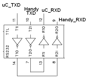

Hallo hab immer noch Probleme mit der Kommunikation. Habe die Verbindung wie im GIF gemacht und es funktioniert nicht. Ich versorge den Max vom AVR U=5V. Könnt ihr evt. nochmal nen Blick auf die Verbindung werfen. Ggf. einen korrigierten Schaltplan posten. >>Eventuell musst du auch 2 MAX232 nehmen, und einen mit der Betriebsspannung >>des Handys und einen mit der des AVR's betreiben. In wie weit unterscheidet sich das elektronische Verhalten denn, wenn man einmal die Versorgung vom AVR und einmal vom Handy nimmt? Ebby
> Könnt ihr evt. nochmal nen Blick auf die Verbindung werfen. Ggf. einen > korrigierten Schaltplan posten. >>>Eventuell musst du auch 2 MAX232 nehmen, und einen mit der Betriebsspannung >>>des Handys und einen mit der des AVR's betreiben. > > In wie weit unterscheidet sich das elektronische Verhalten denn, wenn > man einmal die Versorgung vom AVR und einmal vom Handy nimmt? Der Ausgangspegel an R10/R20 hängt von UB des MAX232 ab. Vom Pegel her ist das so das gleiche wie direkt verbinden (ohne MAX232). Wenn Du das so testen willst, dann versorge den MAX232 mal vom Handy. Dann stimmt der Pegel auf der Seite zumindest. Ob der AVR damit dann klar kommt hängt halt von der Spannung des Handyd ab. Sollte das nicht gehen halt 2 MAX232, un einen vom AVR und den anderem vom Handy versorgen. Gruß

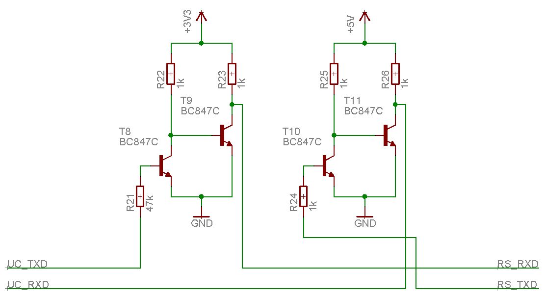

du brauchst an deinem handyTx einen Pegelwandler von 2.7V auf 5V mittels 2 trasistoren und die transischaltung dann an den ControllerRx hängen. Vom ControllerTx eine 2.7V Z-Diode und ein 1k widerstand und damit an Handy Rx und natürlich die beiden GNDs verbinden, dann sollte es laufen... MFG Elko

Hallo kann mir jemand einen Schaltplan geben, wie ich 2,7 V (Handy) auf 5V (µC) kriege?. Bei 0V muss 0V bleiben. Am besten mit Transisor. Habe grad nen Brett vorm Kopf. Ebby
du bräuchtest quasi nur den rechten teil, den Teil von 5-->3.3 kannst du auch mit einem Widerstand und einer Zdiode aufbauen. gruß Elko
