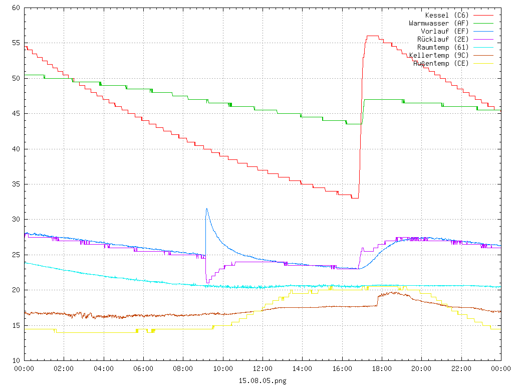

von Pete K. (pete77)
Grafik kannst Du gut mit Gnuplot machen, auch unter Windows.
Die Daten habe ich aus einer CSV-Datei genommen und per Batch-Skript
unter Gnuplot als PNG-Datei gespeichert.

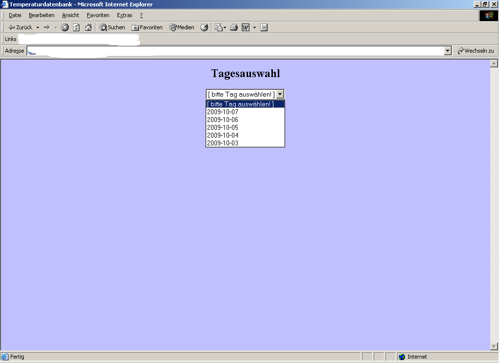

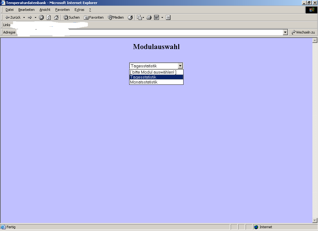

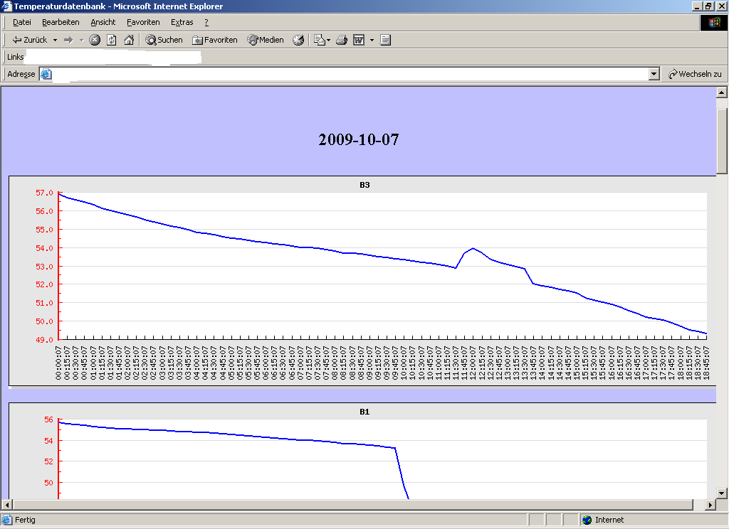

Hallo alle zusammen,
ich habe jetzt mal meinem Schwager meine Problematik erklärt und er hat
sich der Sache mal angenommen.
Ich wollte euch nur auf dem laufenden halten und hier mal meine jetzige
Variante darstellen.
Ich hoffe das klappt hier mit den Bildern einfügen.
Also, er hat irgendwas in PHP geschrieben, auf Basis von Digitemp.
Ich logge mich per Web-Browser auf den Server ein (mit Zugangsdaten) und
erhalten dann den Srceenshot Modulauswahl, hier kann ich bestimmen ob
ich mir einen Monat oder einen Tag ansehen möchte.
Danach kommt die Tages bzw. Monatsauswahl, in der ich per Scroll-Button
den entsprechenden Tag bzw Monat wählen kann.
Dann werden Daten in einem Diagramm (siehe Anhang: Ansicht) angezeigt,
in dem für jeden Sensor ein Diagramm dargestellt wird.
Im Moment sind die Sensoren noch nicht sortiert und beschriftet, folgt
aber dann.
Zur Zeit lese ich alle 15 Minuten aus (die 10 Sensoren ,der Rest folgt
noch, sind ja am Pufferspeicher installiert)
In der Tagesauswahl sieht man die Temperatur zur entsprechenden Uhrzeit,
in der Monatsauswahl gibt es auch für jeden Sensor ein Diagramm, welches
den Durchschnitt des Sonsors an dem entsprechenden Tag anzeigt. (bei
Bedarf poste ich noch einen Screenshot davon)
Dies ist nur die erste Version, mein Schwager hat mir noch ein paar
nette Spielereien versprochen. Was auf jeden Fall noch kommt, ist ein
Multidiagramm (frei definierbar für bestimmte Sensoren)
Also ich bin erst mal hoch zufrieden und es klappt jetzt schon mal sehr
gut.
Viele Grüße Björn

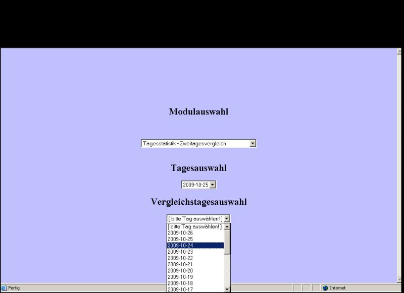

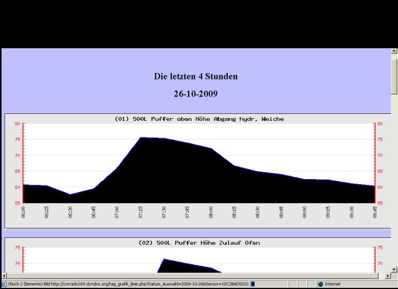

von Bjoern (Gast)
Sorry wegen der schlechten Quallität, aber ich bin auf der Arbeit und
meine Mittel sind hier nur begrenzt.
Es sind dieses Wochenende neu Funktionen dazugekommen unter anderem
lassen sich jetzt nachträglich angeschlossene Sensoren oder auch weitere
Interface´s per Knopfdruck einbinden.
Gute Arbeit Schwager
Gruß Björn
