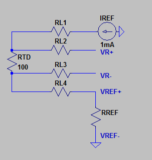

Nun zur Fragestellung. Momentan bin ich bei der Auslegung der Schaltung,
um diese dann endlich zu erstellen und in eine Platine zu bannen. Bitte
kommentiert bzw. verbessert wenn möglich meine Rechnungen:
Der ADC soll wie oben geschrieben ein AD7793 werden, weil dieser sowohl
OpAmp, als auch Stromquellen integriert hat. Damit ergibt sich AFAIK als
Dimensionierung:
- Ich möchte 1 mA Messtrom nutzen
- PT100 hat bei 0 °C 100 Ohm, also 0.10 V Spannungsabfall
- PT100 hat bei 210 °C etwa 180 Ohm, also 0.18 V Spannungsabfall
- Gain*16 ergibt 1.6 V bei 0°C und etwa 2.9 V bei 210°C, also ein delta
von 1.3 V
- Die Referenzspannung wird ratiometrisch aus der zweiten Stromquelle
erzeugt. Hier kommt dann 1.6K und 2.9K in Reihe, so daß 1.6 V und 2.9 V
als  low bzw. high zur Verfügung stehen.
...Laut Datenblatt macht der AD7793 bei gain=16 mit externer Referenz
19(21.5) Bit bipolar bei 1 Mikrovolt noise. Rechne ich mir die mit
meinem Messbereich von 1.3V/210K durch, komme ich auf 0.0004 K bzw. 2.5
Mikrovolt Auflösung, also richtig tolle Werte. Was meint ihr dazu?!

von Arc N. (arc)
3356 wrote:
> Dennis, der Ansatz ist gut, aber etwas akademisch. Anstelle eines
> Stromes von 1mA wuerde ich einen Spannungsteiler benutzen.
Akademisch? Eher der Normalfall (da sich sonst der Strom durch den
Messwiderstand und somit auch die Selbsterwärmung verändert).
http://www.hartscientific.com/publications/super-theory.htm
VCM ((AIN+ - AIN-)/ 2) muss >= 0.5 V sein. D.h. ich würde die Schaltung
zum Testen so wie im Anhang aufbauen.
0.4 mK?
PT100 ~ 100 Ohm * 0.00385 Ohm/Ohm/°C (näherungsweise zw. 0 °C - 100 °C)
0.385 Ohm/°C
0.385 Ohm/°C * 1 mA = 385 uV / °C
1/1000 °C ~ 385 nV
RMS Noise bei Gain = 16 min 0.1 uV, bei 32 0.065 uV, bei 64 0.039 uV
macht rauschfrei 660 nV, 429 nV bzw. 257 nV (jeweils bei 4.17 Hz Update
Rate).
D.h. ohne "Nachbehandlung" ist die Auflösung mit dem AD7793 und einem
PT100 nicht < 1 mK.
Für höhere Auflösungen wären z.B. der CS5532 bzw. CS5534 besser
geeignet.
von Dennis K. (cruzader)
Heyho!
@Stefan: Bitte den ersten Satz lesen, dann erübrigt sich eine Antwort
eigentlich. Hier geht es nicht mehr um die Theorie, sondern um die
Umsetzung selbiger in ein spezifisches Bauteil, sowie dessen Ansteuerung
via Mikrocontroller.
@Hannes: Hat "er" längst abgeschlossen. Es ging bei dem Selbstbau schon
immer um die Promotionsarbeit.
@3356: Wieso denn zu akademisch - gibts auch was anderes?! ;-) . Ich
dachte, die Variante mit Konstantstrom wäre die gemeinhin übliche. Eine
mit Spannungsteiler habe ich zwar auch mal irgendwo gesehen, wegen der
vielen R's aber schnell wieder verworfen, da die dann ja ebenfalls sehr
driftstabil und somit teuer sein müßten.
@Arc Net: Ja, hab' ich mich denn so sehr verguckt?! Ich war scht der
Meinung, 1 mK wären 2.5 uV aber deine Rechnung ist richtig und
nachvollziehbar. Na super - alles von vorn :-/ . Ich werde mir die von
dir genannten typen gleich mal anschauen, denn in den nächsten Wochen
sollte sich in Sachen PT100 hier schon langsam was tun. Danke für den
Hinweis.
Liebe Grüße,
Dennis
@3356: Ich hatte mich eigentlich in die Z-Fold Serie verguckt, wenn auch
die Verfügbarkeit noch nicht geklärt ist. Die hätten dann sogar 0.2 PPM.
Dennoch ist mir der Spannungsteiler nach wie vor unsympathisch, weil man
ihn in keiner PT100 Beschreibung oder Referenzdesign findet. Ich habe
eine solche Schaltung halt nur mal mit dem Kommentar "so würde es auch
gehen" unter einer Standard-Konstantstrom-Variante gefunden.
@Arc Net: Uiuiui, da hatte ich mich aber ganz schön verschätzt. Ich habe
die Berechnung nun endlich mal in ein Excel-Sheet gebannt und erhalte
für den AD7793 1.1 mK Auflösung. Der CS5532-AS ist mit 0.29 mK deutlich
besser und der -BS hat mit 0.15 mK noch einmal die Nase vorn. Bei
letzterem müßte man jedoch wegen Preis und Verfügbarkeit schauen.
Noch eine Frage zu deiner Schaltung oben: Ich hatte genau diese Variante
auch schon mal gefunden, jedoch nicht ganz durchblickt: Wird der Bereich
VRef nicht durch RTD mit verschoben? RRef hängt ja hinter RTD und der
Strom muß erstmal durch letzteres durch.
Ansonsten gefällt mir die Variante, da sie mit einer statt zwei
Konstantstromquellen auskommt.

von Rick N. (rickstar)
hmm...
so langsam entscheide ich mich doch einen pt100 zu benutzen.
mit diesem thema beschäftige ich mich schon seit einiger zeit,
nur das es sich bei mir nicht um eine dauerhafte absolute
temperaturmessung handelt, sondern um eine messung mit 2 sensoren (zur
zeit thermoelementen in einer differenzschaltung) zur selben zeit an
zwei unterschiedlichen orten in einem bestimmten zeitraum ( ca. < 1min
desshalbt spielt der offsetdrift bei mir
auch nicht so eine "grosse" rolle...
im anhang habe ich noch einen schaltplan meines derzeitigen prototyps.
die kaltstellenkompensation ist nicht dabei, da mich nur die differenz
interessiert.
