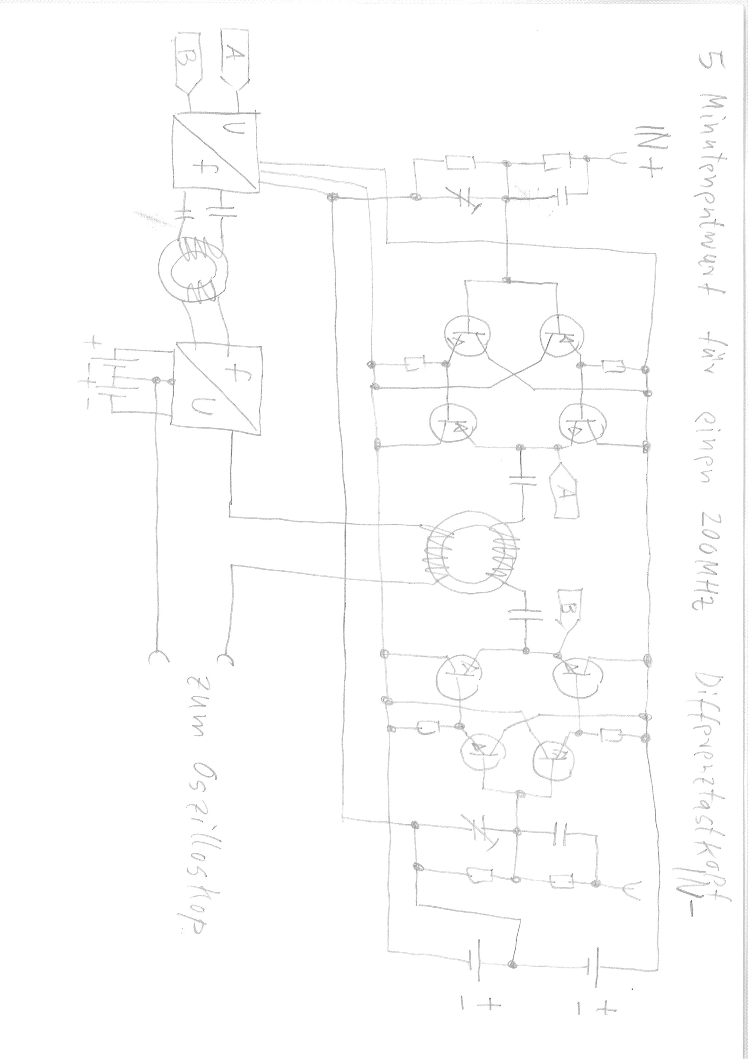

Ich würde so einen Differenz-Tastkopf so aufbauen, das ich zwei
getrennte Übertragungswege habe, einen für DC und niedrige Frequenzen,
den zweiten für hohe Frequenzen. Beide Kopplungen würde ich
transformatorisch machen.
Den DC-Anteil würde ich FM-modulieren.
Amidon Ringkern-Übertrager gibt bis paar hunder MHz. Den Kern mit
Teflonband aus dem Baumarkt umwickeln! 2 mal 15 Windungen.
Habe jetzt einfach mal einen ersten (5 Minuten) Entwurf auf's Papier
geworfen, ist nur mein Vorschlag, muss nicht der Weisheit letzter
Schluss sein.
Man möge mir die schlechte Bildqualität verzeihen, kriege meine
Bleistiftzeichnung nicht besser gescannt...
von V. B. (dr-robotnik)
Das ist ja eine echt geniale Idee!
Sollten wir es so machen, hätte ich die Möglichkeit die Übertrager mit
einem Isolationstester (bis 15kV) zu prüfen. Statt Teflonband können wir
auch professionelles Kapton nehmen. Davon hätte ich noch was da.

von DiffTastLEE (Gast)
Und genau deshalb wollen wir ja einen Differentialtastkopf. Damit
erhoffe ich mir, dass wenn was schief läuft, höchstens der Tastkopf
raucht...
Übrignes die oben skizzierte Idee gefällt mir sehr gut.
Allerdings ist die U/f-Umwandlung noch als Blackbox und genau da liegt
für mich als Laie der Knackpunkt! Wie könnte so eine Umwandlung
aussehen?
Die U/F Umwandlung ist nichts anderes als eine Frequenzmodulation. Das
geht z.B. mit einem VCO (voltage controlled oscillator) Die "Blackbox"
gibts vielfach als fertige einchip Lösung.

wieso solls fuer den NF Bereich eigentlich ueberhaupt eine U/F Wandlung
sein? Ich waere bei selbstgewickelten uebertragern immer etwas
vorsichtig, wenn man was praezises haben will. Die Kerne haben
toleranzen, man hat Streuungen und gleichmaessig wickeln kann man auch
nicht. Das macht zwar bei einer U/F wandlung nichts aus, finde es aber
komplizierter. Ich wuerde fuer NF nen linearen Optonehmen, und dessen
Signal dann mit dem HF Teil des magnetischen Uebertragers verheiraten.

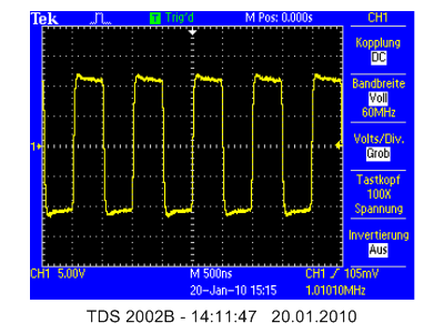

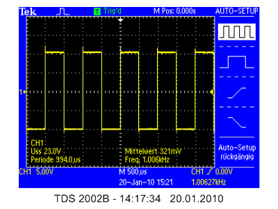

Du hast doch das ding? Kannst du mal Bilder von einem Gemessenen
Rechteck machen?
Grüße
  Kille
von Wayne M. (vibra)
>*Du hast doch das ding? Kannst du mal Bilder von einem Gemessenen
Rechteck machen?
Ja , kann ich machen, aber erst übermorgen im laufe dea Tages da hätte
ich dann
ein Tek mit USB zur Verfügung  ;-)

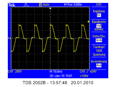

Ich kann auch mal ne Phasenanschnittsteuerung vermessen ....
mfg
von Thomas G. (thomas_g)
wie - Du willst damit direkt an der 230V Netzspannung messen.
Ein Scherz oder?
Hoffe mal, Du kannst die Problematik es richtig einschätzen.
Viel Glück ;-)
Gruß Thomas_G

moin moin

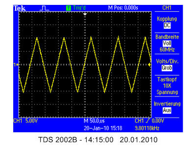

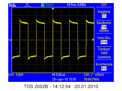

nun mal die Fotos
Die ersten beiden zeigen einen Phasenanschnittdimer an einer komplexen
Last
(dimmbare LED Konstantstromquelle ca 14 Watt Leistungsaufnahme)
der Rest an einem Freq.generator.
Die letzten beiden zeigen mein Lieblingsmessgerät
 'Zimmer Präzisions Power Meter '
mfg
> moin moin
> nun mal die Fotos
Vielen Dank, für die Fotos. Sind sehr aufschlussreich!
Die Überschwinger am Anfang vom Rechteck kommen vom Tastkopf nehme ich
an ;-)! Sind jetzt nicht so schön. Kann man den nicht besser abgleichen?
Weil so hat man ja nur ein ganz grobes Schätzeisen und man kann nicht
sagen ob der Überschwinger jetzt vom Tastkopf oder von der Schaltung
ist...
Muss jetzt wieder ein bissl weiterarbeiten :-(. Aber vielen Dank für die
Fotos!
moin
@kille
Ja, haste recht , müsste ich mal wieder abgleichen ...
mfg

von Kille H. (kille)
> moin
> @kille
> mfg
Hallo Wayne Monga,
den Überschwinger bekommst Du also durch Abgleich weg?
