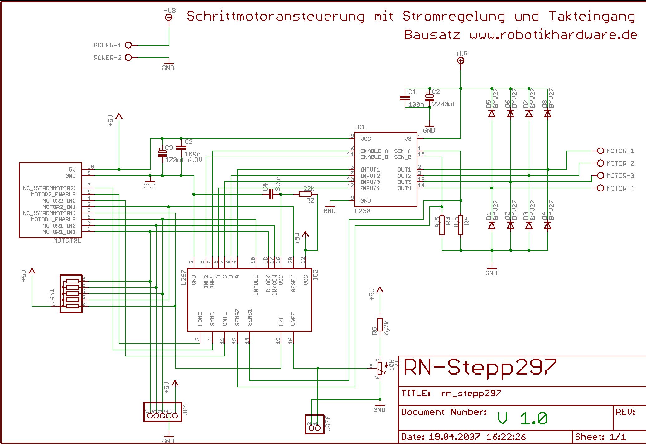

ok danke was ich eigentlich fragen wollte es gibt noch einen stromlaufplan bei dem takt, richtungssignal, half/full... auf ein widerstandsnetzwerk geführt werden. wofür ist denn das? und die kondensatoren die verbaut sind sind die nur zum glätten der spannung also kann ich die doch auch weg lassen wenn ich mit nem spannungsregler arbeite mfg
Also das Widerstandsnetzwerk von dem du sprichst kann ich in dem Datenblatt des L297 nicht finden. Ich habe nur ein Blockschaltbild der internen Komponenten, in welchem diese Signale aber einer internen Logic zugewiesen werden, welche die internen Vorgänge steuert. Und falls du die 100nF Kondensatoren meinst, dann solltest du diese lieber nicht weglassen. Sie sind wirklich nur zur Entstörung da, aber der Spannungsregler gleicht keine Störungen aus, die eventuell von den Motoren auf die Betreibsspannung sekundärseitig induziert werden. Deshalb macht man ja zwischen Vcc und Gnd diese 100nF Kondensatoren so nahe wie möglich an dem jeweiligen IC. Ciao, Rainer
Naja dann solltest du erst mal deine Schaltung zeigen, denn in der Standard Mini-Schaltung im Datenblatt gibt es diese Kondensatoren nicht. Hellsehen kann ich leider noch nicht. ;)
hi danke erstmal für deine schnellen antworten so hab jetz mein passwort wieder :) der stromlaufplan den ich mein is im anhang da is jetz auch das widerstandsnetzwerk drin mfg
Hehe jetzt verstehe ich, welches Widerstandsnetzwerk du meinst. Das sind nichts weiter als einfache Pull-Up Widerstände. Diese dienen nur dazu einen definierten High Pegel auf den Leitungen zu halten falls diese nicht angesteuert werden. Der 2200µF Kondensator ist als Puffer für den L298 gedacht und sollte nahe an diesem platziert sein. Falls du diesen direkt am Spannungsregler platzieren würdest, müsste der Spitzenstrom nämlich auch über die gesamte Versorgungsleiterbahn laufen. Der 470µF Kondensator ist ebenfalls nochmal als Puffer gedacht, welchen du aber getrost auch direkt an deinem Spannungsregler platzieren kannst.
"Das kann nämlich schon recht nervig sein wenn jeder Motor auch noch in einer leicht unterschiedlichen Frequenzlage pfeift. ;)" Wenn der Motor pfeift, ist was nicht optimal (Layout, Gnd-Layer, PowerGnd und Analog-Gnd trennen, Sense-Rs mit geringer Induktivität). Normal pfeifen sie nicht. Die Frequenz ist meist eine Subharmonische der Chop-Frequenz. Die Elkos würde ich nicht weglassen, im Gegenteil: recht hochwertige (lowESR) einbauen. Sie müssen nicht nur den Strom liefern, sondern auch den zurückkommenden Strom auffangen.
ok danke alles klar soweit nur eins noch der l298 will ja gekühlt werden ist das auch beim l297 nötig oder braucht der keine kühlung? mfg
Der L297 ist ja nur die Logik zum Steuern des Schrittmotors und braucht deshalb auch keine Kühlung. Der L298 dagegen ist ja der Leistungstreiber, welcher die Motoren ansteuert und deshalb gekühlt werden muß.
