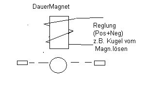

von Uhu U. (uhu)
Könnte man nicht durch geschickten Einbau eines starken
Permanentmagneten die zum Schweben notwendige elektrische Leistung
reduzieren?
von Jonny O. (-geo-)
@ UHU,
ich bin mir nicht sicher, aber man könnte ev. auch einfach einen
Permanentmagneten als Kern für eine Spule nutzen. Allerdings ist ein
solcher Kern ja extrem hartmagnetisch, wodurch sich wieder Probleme
ergeben könnten.
Ummagnetisieren dürfte dann etwas schwer sein. Aber zum Regeln muss es
ja nicht viel sein, da nur ein deltaF erzeugt werden muss.
Hat sowas schonmal jemand versucht?
von klodeckel (Gast)
Dann könnte man ja auch einen z.B. Stabmagneten zum schweben bringen.
Die Parameter würden sich ändern, aber die aufzubringende Leistung durch
das Gewicht wird wohl auch nicht kleiner.

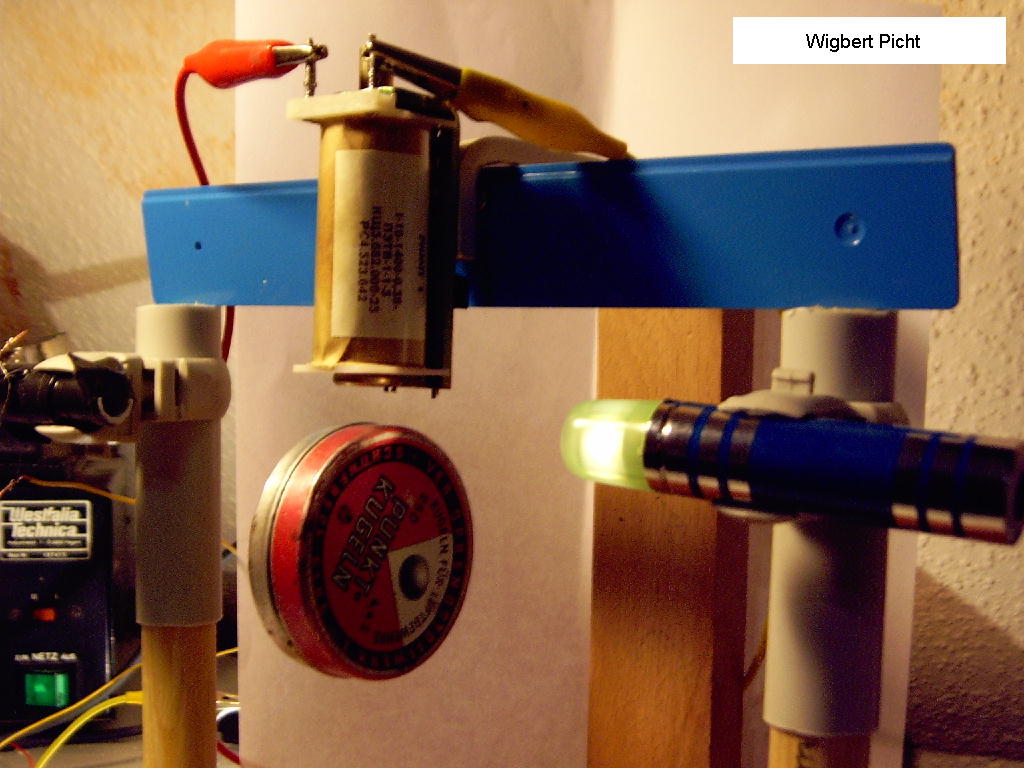

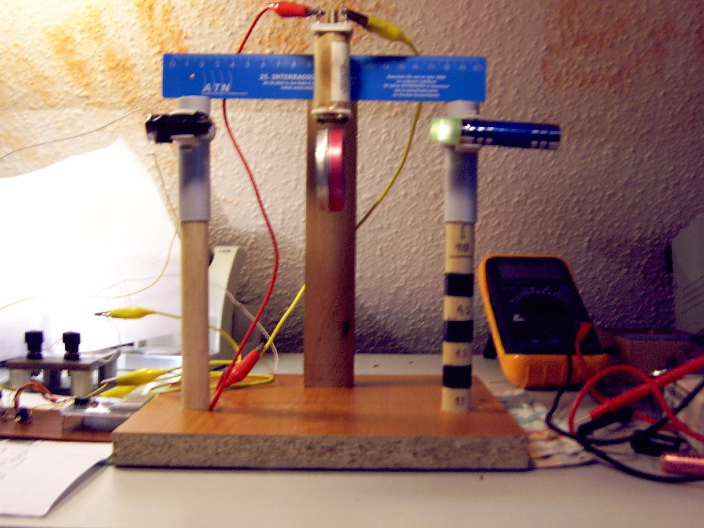

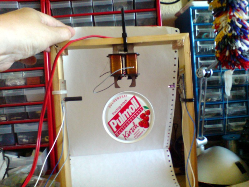

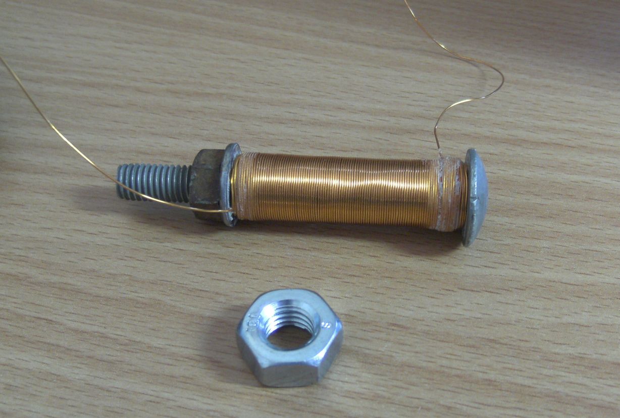

von Axel R. (Gast)
nochmal ein Foto mitm Handy
von Axel R. (Gast)
und die Platine nochmal neu.
Ich habe mich entschlossen, nun doch etwas mehr Silizium zu verwenden,
nachdem mir der "gute" SD349" abgeraucht war.
Wird die Spule zu heiss (nach gut 2Stunden), verändert sich deren
Induktivität derart (geht gegen NULL), das die Schwingungen einsetzen.
Sonst ist alles noch sehr Lichtempfindlich.
Muss ich mir noch was mit dem zweiten Sensor ausdenken.
Bei dem jetzt relativ geringen Abstand ist der Strom im "eingehangenen"
Zustand auf 450mA @27Volt eingependelt.
Axelr.
von Wattsi (Gast)
Die Induktivität wird sich wohl nicht ändern, oder ändert sich was an
der Windungszahl oder am Eisenkern? Das einzige was sich ändert ist die
Temperatur. Der Leitwert von Kupfer ist temperaturabhängig. Also ändert
sich im Ersatzschaltbild deiner Spule der Realteil, währen der induktive
Widerstand gleich bleibt. Es ändert sich als die Impedanz.

von Axel R. (Gast)
ach, Leute
keine sorge - ich hatte das schon richtig erkannt, das es sich um das
dass mit den fehlenden zwei essen handelt und sich der Hinweis nicht auf
das Adjektiv "lichtempfindlich" bezog. Denn hier wurde ja nur die
falsche Orthographie gerügt.
Nicht umsonst habe ich das entsprechende Beiwort in meiner Antwort
nochmal fett markiert.
Sehr wohl mit der Absicht, auf die völlig fehl platzierte
Rechtschreibkontrolle durch Wolfgang hinzuweisen.
Schade, dasss es von Potsdam nach Zankenhausen knapp 600Kilometer
sind...
Ich kann ihm aber gern eine Linkliste mit meinen letzten 2200 Posts per
Mail schicken, da kann er ALLE meine Rechtschreibfehler korrigieren :-))
Es geht jetzt weiter mit schwebenden Kugeln und herabfallenden, laut
scheppernden Pullmoldosen, hoffe ich.
@eProfi
Der Hinweis mit dem Metermaß ist übrigens sehr gut, werde ich in Zukunft
berücksichtigen.
Leider waren die Lichtverhältnisse bei den letzten Fotos nicht so
besonders.
Daher die etwas schlechte Qualität der Bilder.
wegen der Lichtempfindlichkeit des Systems ;-)
Gruß Axelr.

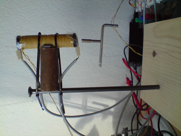

ich habe den Ansatz einen Permanentmagneten als Kern für eine Spule zu
nutzen nun mal weiterverfolgt und einen alten stabförmigen Dauermagneten
von einem Dynamo (lag vor längerer Zeit mal auf dem Schrottplatz und
diente als „Schraubenaufsammler“) mit Kupferlackdraht umwickelt.
Ich habe erste Tests mal gemacht und die Spule ans Netzteil angeklemmt.
Man kann bereits bei 5 Volt/ 1A einen zumindest spürbaren Unterschied in
der Stärke des Magnetfeldes erwirken (der Punkt bei dem ein Gegenstand
abhebt verändert sich minimal). Der Abstand insgesamt, bei dem ein
Gegenstand abhebt ist bei dem Dauermagneten bereits mindestens so groß,
wie bei dem alten Elektromagneten (aus Hammer mit Draht umwickelt), der
bei 15V ca. 3A gezogen hat.
Das macht einen Leistungsunterschied von
Alter Magnet: ca. 40W
Neuer Magnet: ca. 5W
Also Faktor 8.
Zudem wiegt der Hammermagnet viel mehr als dieser relativ kleine
Permanent/Elektromagnet
Ich hoffe morgen mal Zeit zu finden das Ganze auszuprobieren. Die Frage
ist halt ob der Regelanteil gegenüber dem Permanentanteil groß genug
ist. Notfalls muss ich den Strom halt doch noch erhöhen. Wenn es klappt,
ist es jedenfalls ne super Sache, da man so das Ganze bei akzeptablem
Abstand dauerhaft betreiben kann (ohne dickes Netzteil und heiße Spule).
Kann aber sein das es mit der Reglung etwas kritisch wird. Ich berichte
dann mal was bei raus gekommen ist.
Grüße
Jonny

von Hagen R. (hagen)
@Jonny: theoretisch müsste, wenn der Permanentmagnet die komplette
Grundlast trägt, der Elektromagnet nur noch einen minimalen Steuerstom
ziehen.
Irgendwo hier im Thread war ein Link auf ein Patent bei dem das Objekt
(Permanentmagnet) oberhalb der Spulen/Permanentmagnetenanordung
schwebte. Laut deren Patent ziehen die Korrekturspulen in der
Idealruhelage Null Strom.
Gruß Hagen

von Roland P. (pram)
Man kann auch die Spule mit einer richtigen Endstufe ansteuern, also
sowohl mit positiven als auch negativen Strom. Damit könnte man evtl die
Wirkung des Magneten verringern, wenn die Kugel zu weit nach oben
steigt.
Es wirken dann aber starke Kräfte auf die Spule und die Gefahr der
Entmagnetisierung besteht ggf.
Roland

von Wigbert P. (wigbert) Benutzerseite
@Axel Rühl ,
ich hab Deine Schaltung nachgebaut. Habe allerdings den VT1 durch ein
Transistor ersetzt und steuere den mit einem Fotowiderstand an.
VT3+VT4 durch ein TIP 120 auf Kühlk.
Spule aus Relais 12 Ohm;10V; 0,8A = 8W in etwa bei unterbrochenen
Strahl.
Ich wollte eine kleine Dose zum schweben bringen. Das ist wohl mein
Problem. Wenn ich das Ding festhalte, spürt man förmlich, das die
Reglung versucht die Dose im Lichtstrahl zu halten. Lasse ich sie
los, zappelt das Ding so stark, das es aus dem Lichtstrahl fliegt.
War zu erwarten!!
Da ich die Dose nur begrenzt beschweren kann, wollte ich die Reglung
noch nachstellen.
2,2µ durch 220nF ersetzt
Das Poti macht meiner Meinung nach seine Arbeit, immerhin kann ich
bei unterbrochenen Lichtstrahl 0-50% U an der Spule einstellen, und
sorgt für "Auftrieb"
Alles arbeitet ordentlich analog, werd mal den Lichtempfänger eine
Lochmaske verpassen, immerhin hat der Lichtstrahl bei mir ca 4mm
Durchmesser, vielleicht bringt das was.
Ich nehme mal an, die Schaltung braucht eine Kugel mit relativ viel
Masse und ist dann träge.
Axel hast Du mal den Text zur Schaltung noch, wollte mal nachlesen.
Dank Dir mal schon.
Ansonsten: interessante Sache....
Wigbert

von Wattsi (Gast)
Hallo Wigbert,
nimm doch mal die Kugel aus deiner PC-Maus statt der Pullmolldose.
Am Durchmesser des Lichtstrahles liegt es sicher nicht! Ich verwende
einen Photowiderstand mit ca. 10 mm Durchmesser und erhalte damit einen
großen Bereich, in dem ich die Kugel schweben lassen kann.
Wenn die Kugel schwingen will, ist es ein REGELPROBLEM.
Aus eigener Erfahrung kann ich dir sagen, dass Variationen mit der
Masse, mit dem Magneten und der Lichtschranke das Übel nicht beseitigen.
Ich habe mal einen ersten Test mit meinem Permanent/Elektromagneten
durchgeführt. Leider hat es noch nicht funktioniert. Es ist offenbar so,
dass der Regelanteil gegenüber dem Permanentanteil zu klein ist und es
daher sehr schwer ist eine Stabilität zu erwirken.
Ferner ergibt sich folgendes Problem:
Die Stärke des B Feldes eines herkömmlichen E-Magneten mit gewöhnlichem
Eisenkern berechnet sich wie folgt: B = µ0*µ*H
und sie schwebt doch.....
Wigbert

mir ist noch eingefallen, dass man nicht nur 2 Ringmagnete sonder auch 4
oder 6 nehmen könnte. Dann würde der Magnet mehr einem Stabmagneten
ähneln und die Feldlinien würden nicht so schnell umbiegen.
Offensichtlich kommt man um eine Magnetisierung in Gegenrichtung nicht
herum. D.h. man braucht eine Brückenschaltung oder 2 Wicklungen mit
entgegen gesetzter Wickelrichtung. Der Lohn des Aufwandes ist dafür
geringer Steurstrom. Bin gespannt.
noch mal eine bessere Ansicht,
interessant ist, das sich die Büchse zum Licht dreht, warum auch immer.
Wigbert
von Wattsi (Gast)
Hallo Wigbert,
wie hast du die weiter oben angeführten Probleme gelöst?
@Wattsi,
ich habe die Betriebsspannung auf 30V erhöht und in Reihe zur
Spule eine Glühlampe gelegt. Die Reglung ist jetzt "feiner".
Den Lichtempfänger habe ich halb abgedeckt, und die Dose ist mit ein
paar Bleikugeln beschwert.
Alles in Allem zwar knifflig, aber die Dose schwebt ganz ruhig.
Eine Maus-Kugel ist zu schwer. Bedenke: Die Spule "tummelt" sich im
ausgeregelten Zustand bei 5,4 V / 0,4 A. Abstand der Dose zum Kern
ca 8mm.
Übrigens:
die Ausrichtung der Dose kommt von dem hinteren Montageblech des Relais.
Wigbert
@Wattsi
Die Verstärkung habe ich wirklich runter genommen allerdings
versorgt mein "Fototransistor" jetzt über 120 Kohm VT2.
Abdeckung das Sensors sollte den Lichtstrahl besser auswerten und
Fremdlicht fernhalten.
Mit der Glühlampe wollte ich eine höher Spannungsänderung der
Rückkopplung erwirken.
Jedenfalls ist mir eine Verbesserung des Regelverhalten gelungen.
Wenn der Körper erstmal schwebt, sind Arbeitspunkteinstellungen
wesentlich leichter durchzuführen.
Wigbert

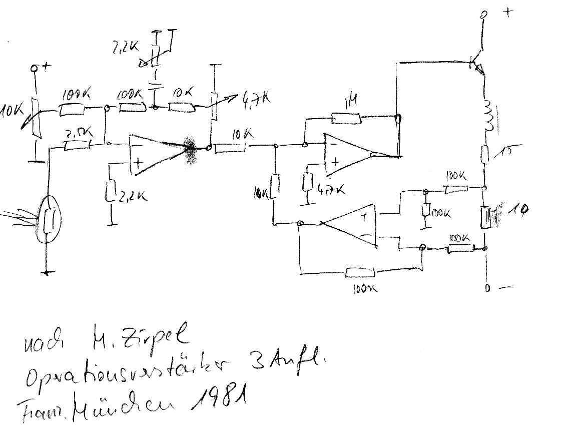

von Axel R. (Gast)
Hallo alle zusammen,
ich habe jetzt mal die unteren Kernstummel abgesägt.
Jetzt sind es glatte Flächen unter den beiden Wicklungen.
Geht gleich viel besser! Zwar steigt der Strom um einiges, es sind aber
nun größere Abstände zu erreichen.
Die Feldlinien scheinen jetzt günstiger "durch" die hängende Dose zu
laufen.
@Wigbert
Sorry, das ich jetzt antworte, habe die Posts aus dem Mittelteil
irgentwie übersehen.
Ich habe den 680K auf 1M erhöht.
Mit günstiger Anordnung der Lichtschranke und etwas geringer
Betriebsspannung  konnte ich das Schwingen beseitigen. Die
Gesamtverstärkung war einfach zu hoch. Wenn die Lichtschranke zu dicht
am Magnet war, war auch die Kraft viel zu groß. Eben viel größer, als es
nötig wäre, die Dose anzuheben. Geht man mit der Lichtschranke 2-3mm
nach unten, passt es. Zusätzlich gibt man mit dem Poti etwas Offset auf
den Magneten.
Ich kann sagen, dass es jetzt ganz gut funktioniert. Ich stelle dann die
Spannung am Labornetzteil so ein, das ca.2-3Volt überm Transistor stehen
bleiben (ca. 22Volt). Die Spule hat dann ca. 17-18Volt bei 450-480mA.
Du könntest versuchen den 3K3 auf 22K zu erhöhen...
Den Text schick ich Dir, kein Problem.
Allen Praktikern und Theoretikern noch viel Spass :-))
Viele Grüße auch an Wattsi
Axelr.
@Axel,
wenn Du noch nicht gescannt hast, habe das EJ88 auch wiedergefunden.
Dank Dir trotzdem.
Was mich interessieren würde: bei optimal eingestellten Poti,
bleibt auch bei geschlossener Lichtschranke eine Restspannung an der
Spule.Das stört beim Einsetzen der Dose ins Magnetfeld.
Ist das bei Dir auch so?
Wenn die Dose sich im Lichtstrahl sich befindet, schwebt sie ganz ruhig.
Hab jetzt ein Poti zw.Fototransistor und VT2 zur
Verstärkungseinstellung.
Die Dose ist jetzt nur noch mit ein paar Bleikugeln schwerer gemacht.
Wigbert
von Axel R. (Gast)
Ja, das ist bei mir auch so.
Allerdings nur, wenn man den Abstand extrem erhöht. So knapp am Maximum
des möglichen. Dann muss ich etwas Offset geben und dann bleibt der
Stromfluss auch bei unterbrochenem Lichtstrahl bei ca 100mA (sonst 480
eingeschwungen und 560mA bei freier Schranke).
@Axel,
Dank Deiner Beschreibung hab ich nachjustieren können,
hab jetzt nur noch einen geringen Reststrom. Da die Spule so klein,
ist das regeln schwieriger. Hab schon eine Glühlampe in Reihe
um Last-R grösser zu kriegen.
Was ich an Reglerverstärkung wegnehme, setze ich mit dem "Auftrieb"
zu.Aber das Schwingen kriegt man weg.
Viel liegt auch an der mechanischen Einstellung, wie gesagt
knifflig.
Wigbert

Veränderungen die optimalen Einstellungen gefunden.
Die Dose wird nicht mehr beschwert,
mit dem Poti kann ich mein Arbeitspunkt auf schweben einstellen.
Poti zu viel:Dose zappelt,Poti zu wenig: Dose fällt runter.
Keine Restspannung bei unterbrochenen Lichtstrahl an der Spule.
Es ist als ob man die Dose an einen unsichtbaren Haken hängt.
Also machbar trotz meiner bescheidenen Leistung.
Ich wünsche allen viel Erfolg beim "überwinden der Schwerkraft".
Wigbert

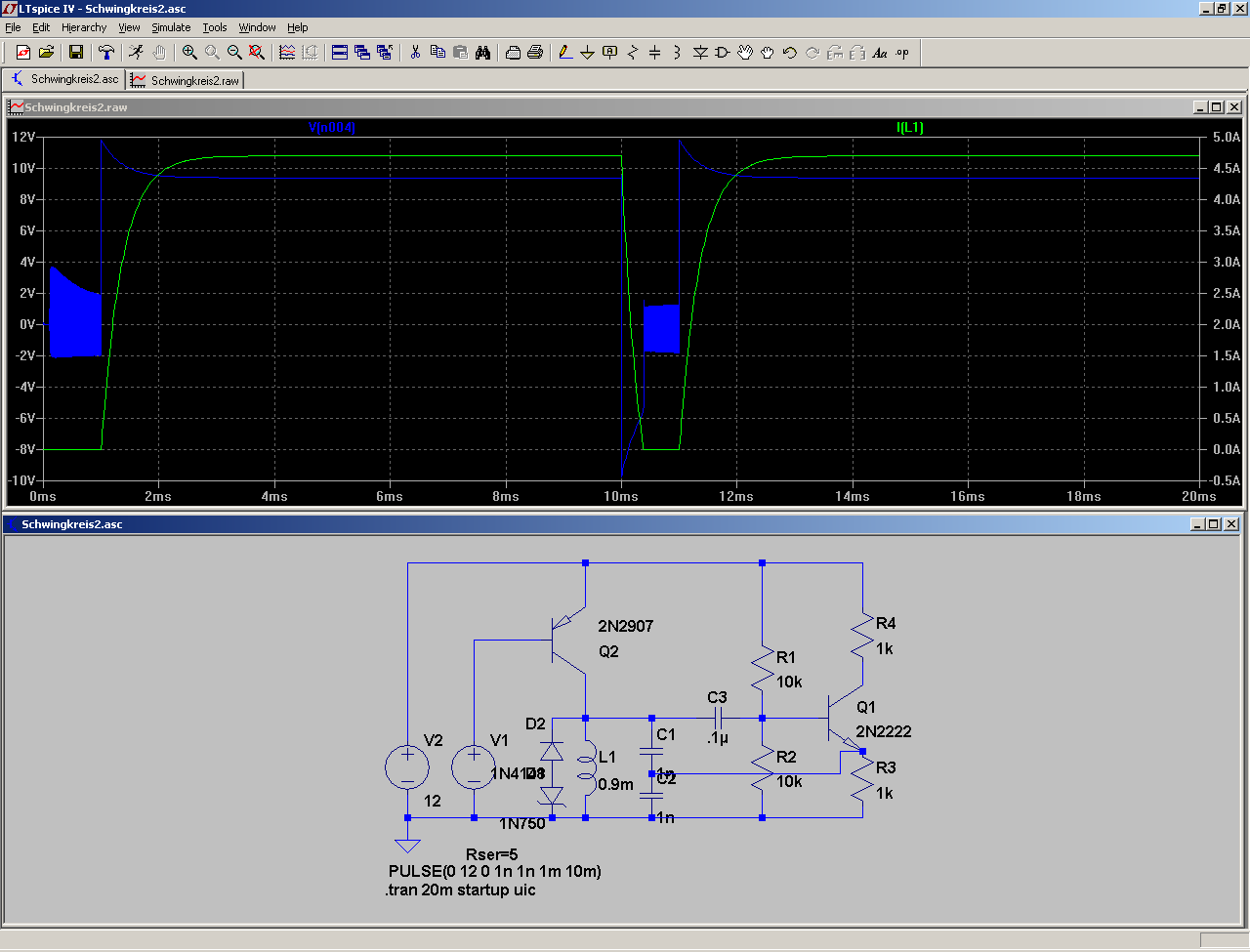

von Schwurbl (Gast)
Sagt mal, nachdem nun scheinbar alles schön am schweben ist, hätte ich
den Vorschlag, die Lichtschranke weg zu optimieren.
Ansatz:

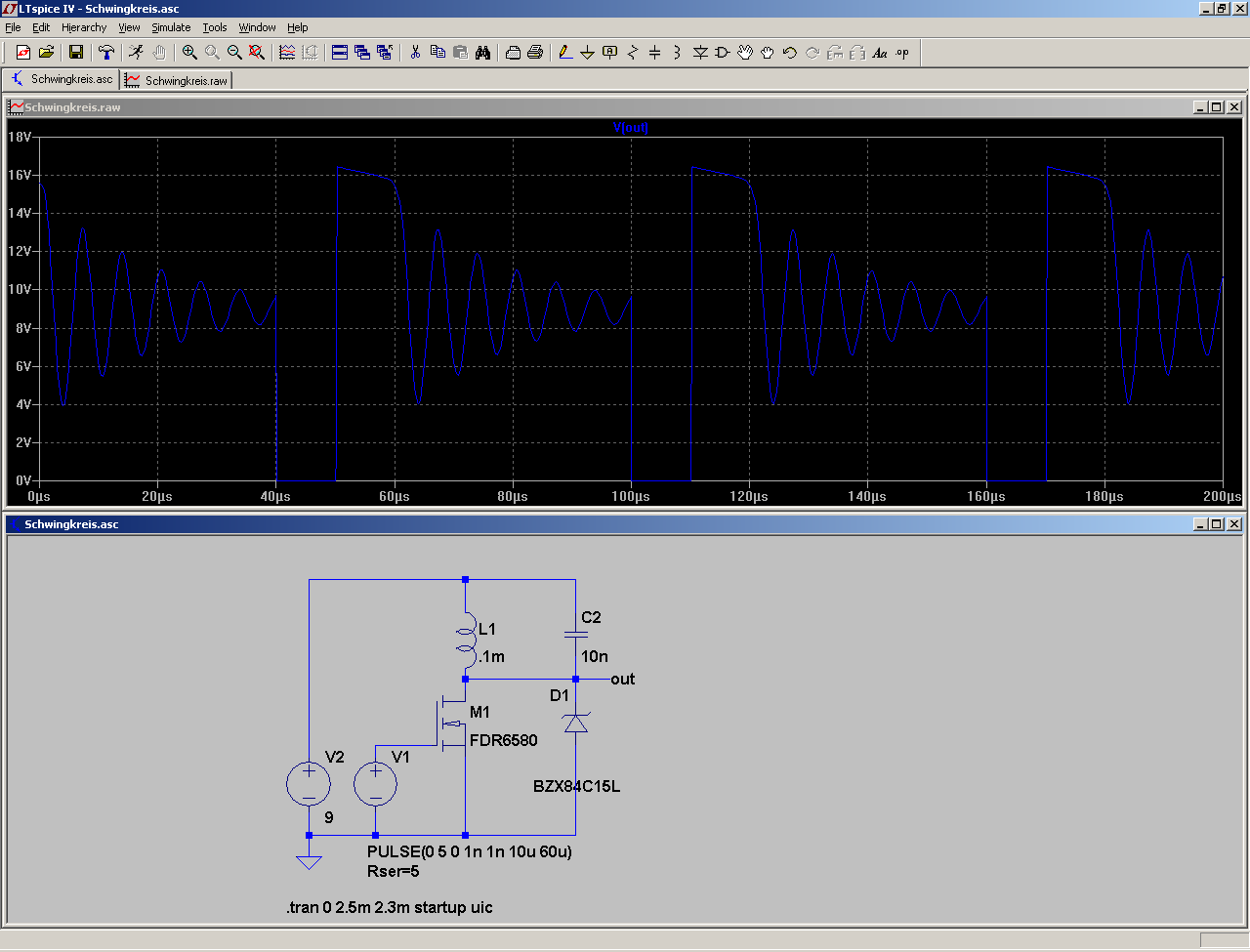

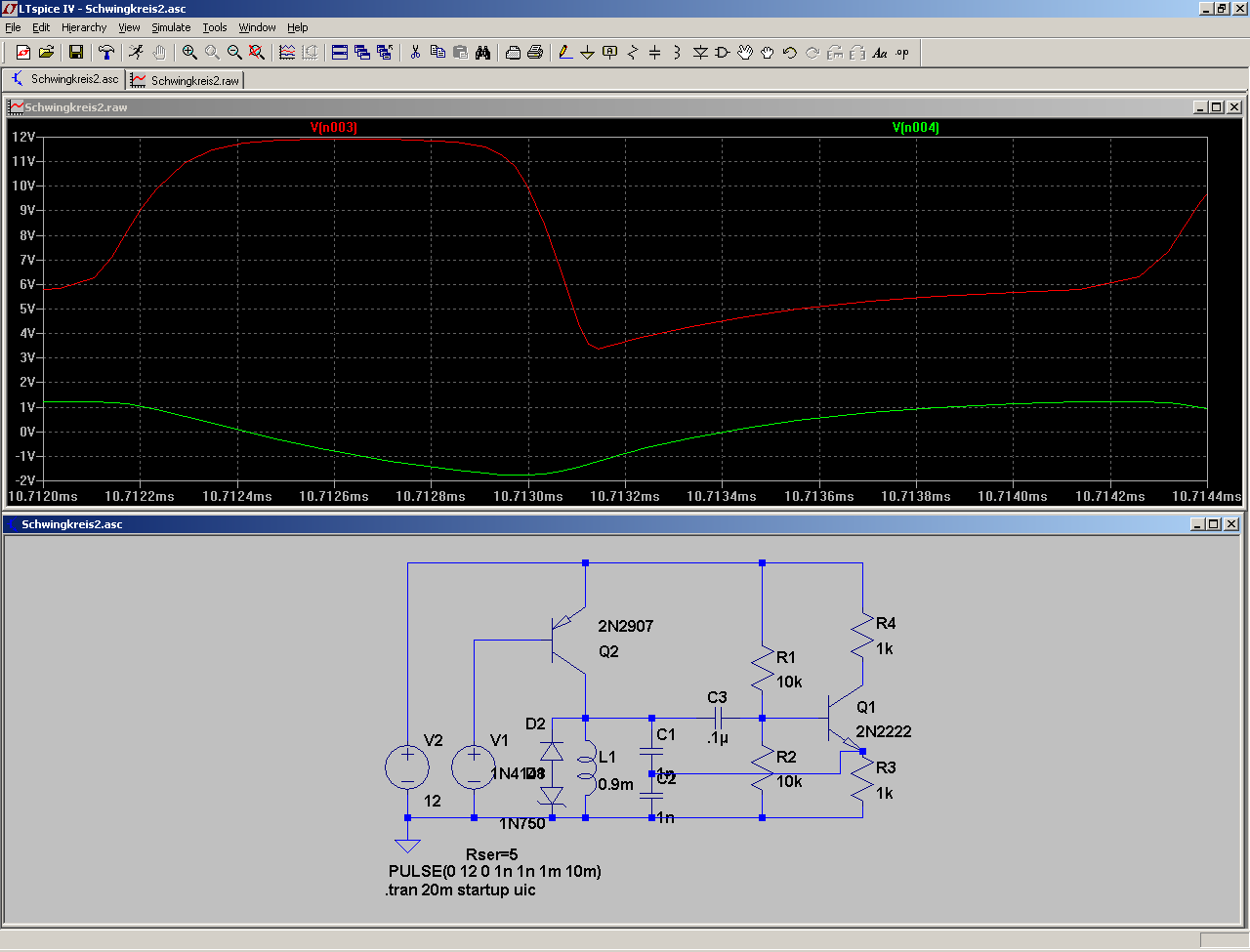

Ein Elektromagnet bildet mit einem Kondensator einen Schwingkreis, der
mit der notwendigen hohen Leistung durch eine passende Schaltung
(Colpitts-Oszillator) zum freien Schwingen angeregt wird. Die Annäherung
eines eisernen Objektes an den Magneten variert nun die
Resonanzfrequenz.
Die Regelung hat nun die Aufgabe, die Leistung im Schwingkreis in
Abhängigkeit von der Resonanzfrequenz zu regeln, womit ein
Schwebezustand erreicht wird.
Möglichweise ergibt die Anordnung einen Mittelwellensender, aber ich
kenne die Induktivität Eurer E-Magneten nicht. Evtl. kann die Anordnung
auch im Ultraschallbereich arbeiten.
@ Schwurbel,
Habe ja schon versucht einen Permanentmagneten als Kern für eine Spule
zu nutzen. Hat nicht funktioniert. Man müsste einen noch nicht
gesättigten Eisenkern und einen gesättigten Permanentmagneten
kombinieren.

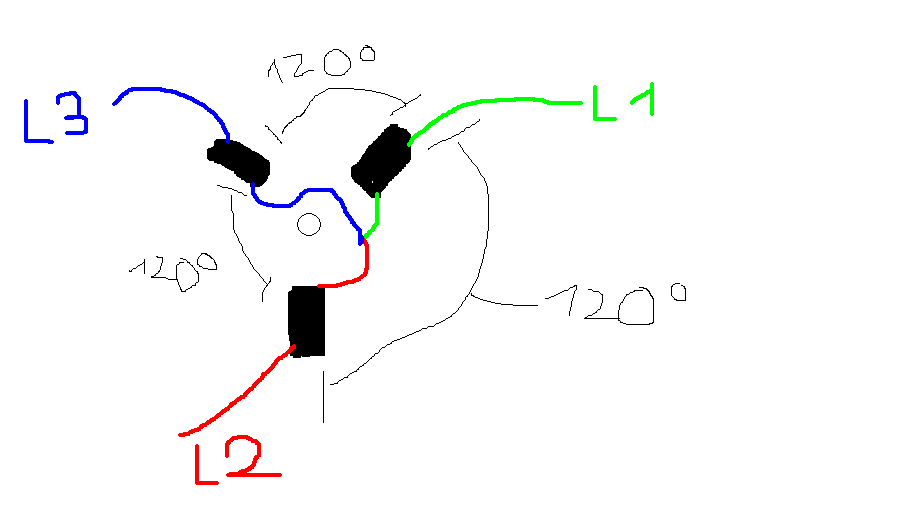

von matt (Gast)
hallo zusammen
habe es auch mal versucht...
nehmt einen alten mixxer zerlegt ihn und die 3 spulen mit kupfer
aufhängen im stern prinzip und den brushlessregler(200A) und den den
empfänger natürlich auchunddann kan man via fernsteuerung halbgas geben
und den kugelmagneten reinsetzen!!(wenn ihr vollgas gibt aufpassen auf
uhren oder den kugelmagneten in der gegend er zieht alles an!!)
ja versucht es mal
den mixer bekommt ihr in jedem laden müsst nett fragen dan rücken sie
einen rus und nicht sagen für was das der missbraucht wird!!
gruss matt

von Der wohl ahnungslose (Gast)
denke, eine Kugel schweben zu lassen.
Hier im Thread wurde mal erwähnt (ziemlich weit oben), daß es auch
machbar wäre, die Ansteuerung per OpAmp zu realisueren.
Wie?
Werde es sehr warscheinlich NICHT nachbauen, aber die Logik dahinter
interessiert mich schon.
(NICHT = wenig Zeit, wenn Zeit wenig Lust, wenn Zeit und Lust kein
Material, sonst wird gebastelt)

von Axel R. (Gast)
@ Der wohl ahnungslose (Gast)
So wirds gehen. habe ich selbst aufgebaut und getestet.
Wer den Tietze/Schenk im Schrank hat, der sollte auch den Martin Zirpel
haben.
War zumindest damals Pflicht, als es noch kein Internet gab;-)
Dem angelehnt die Schaltung aus dem Anhang.
Axelr.

An den A-Gast
Was der liebe Axelr in seiner Einfalt aus dem alten Zirpel abschrieb ist
kein PID-Regler sondern ein PD-Regler. Man könnte nach Axels
Einlassungen fast annehmen dass er den Unterschied nicht kennt. Eine
Textzeile mit PID-Regler macht noch keinen PID-Regler. Der hat
NOTWENDIGERWEISE zwei Pole, also zwei Kondensatoren und die Ohmer. Das
allerdings war auch schon 1981 bekannt. Die Schaltung vom Axel nutzt den
PD, ein Integrator ist für das Problem der Kugel unnötig und nur
hinderlich.
Beweis1
http://staff.ltam.lu/feljc/school/asser/SchwebendeKugel1.pdf
Beweis2
http://www.roboternetz.de/wissen/index.php/Regelungstechnik
Zudem ist das eine grausam verbogene Schaltung was den Regler anbetrifft
die so nur Anfänger aufbauen würden.

von Axel R. (Gast)
>> ist kein PID-Regler sondern ein PD-Regler
ja klar... Steht doch nirgentwo, das eben jene Schaltung ein PID sei.
Auch nicht im Buch.
Es wurde gefragt, WIE man das mit Opamps realisieren könne: So geht's.

Wie ist denn die Variante:
Man wählt eine möglichst kleine PWM Frequenz. zB 100Hz, dann hat man bei
90% Duty Cycle noch 1ms Off-Phase. In der Off Phase wird mit der
Induktivität ein Colpitts Oszillator zum Schwingen angeregt
(100-500kHz?). Die Schwingungen werden dann gezählt. in einer
Millisekunde (90% DC) hat man dann 100-500 Schwingungen und kann daraus
auf die Frequenz schließen.
Siehe:
http://electronicdesign.com/article/analog-and-mixed-signal/sense-small-inductance-changes-over-a-wide-range10.aspx
1. Strom der Induktivität, Spannung an der Induktivität.
2. Eine Periode der Schwingung in der Off Phase. Sowie Spannung am
Kollektor von Q1 (Ausgang).
Probleme:
-Mit FETs scheint das ganze nicht zu funktionieren. Zu viel Kapazität
zwischen Drain-Source?
-Je nach PWM Duty Cycle verändert sich die Schwingfrequenz. Ich weiß
(noch) nicht warum das so ist.
Ups.
Mal davon abgesehen, dass der 2N2907 den Laststrom gar nicht aushält und
dass der Basiswiderstand fehlt... Hust

Erstmal zur Spule:
Ich habe mir hier selber was gebastelt: 8mm Schraube (Stahl verzinkt)
mit Schrumpfschlauch und dann 0.4mm Kupferdraht genommen. Sind ca. 700
Wdg. Außendurchmesser 9mm. Länge der Wicklung: 45mm.
Der Gleichstromwiderstand beträgt ca 4 Ohm. Bei 12V fließen 3A und die
Spule wird gut warm.
Leider lässt sich die Mutter, die daneben liegt erst aus 5mm Abstand zu
einer Spulenseite anziehen.
Hast du vielleicht ein paar Tipps? Stahl sollte doch als
Ferromagnetisches Material geeignet sein, oder nicht?
von Alexander V. (knecke)
An Simon:
Die Spule die du gebaut hast ist Magnetfeld-technisch gesehen für ein
"langes" Magnetfeld nicht gut.
Der Schraubenkopf und die Mutter lenken das Magnetfeld direkt nach oben
und es hat keine Chance sich weiter nach vorne auszubreiten. Am
optimalsten wäre ein einfacher Stahlstab bzw. Weicheisenstab der nur
Zylindrisch ist. die Spule müsste dann von einem Kunstoffring an Ort und
stelle gehalten werden.
Knecke
Okay. Also ich habe auch grad mal mit FEMM gespielt und bin beeindruckt.
1. Der von mir verwendete Stahl (rostfrei) ist wohl ziemlich ungeeignet
für sowas. Eisen bzw. billiges Stahlblech bringt viel mehr.
2. Ein aufgeschnittener EI-Trafokern bringt eine deutliche Verbesserung
des Streuflusses vor dem Magneten (Kaum Streufluss). Wurde hier schon
mal diskutiert.
Zu der "langen" Spule: Wenn ich die Spule kürzer, dafür dicker mache,
ist das auch nicht gut ;)
Habe noch was interessantes gefunden. Die Abstandsmessung wird mit einer
zweiten Spule auf dem gleichen Eisenkern gemacht. An diese Wicklung wird
dann eine Frequenz (die kleiner ist, als die PWM Frequenz) angelegt,
dann wird Strom und Spannung an der "Hilfsspule" tiefgepasst (auf
gleiche Phasenlage achten). Anschließend wird über die Verschiebung von
Strom und Spannung die Induktivität ausgerechnet und damit der Abstand
(wie bei einem induktiven Abstandssensor).
http://www.academypublisher.com/ijrte/vol01/no03/ijrte0103021024.pdf

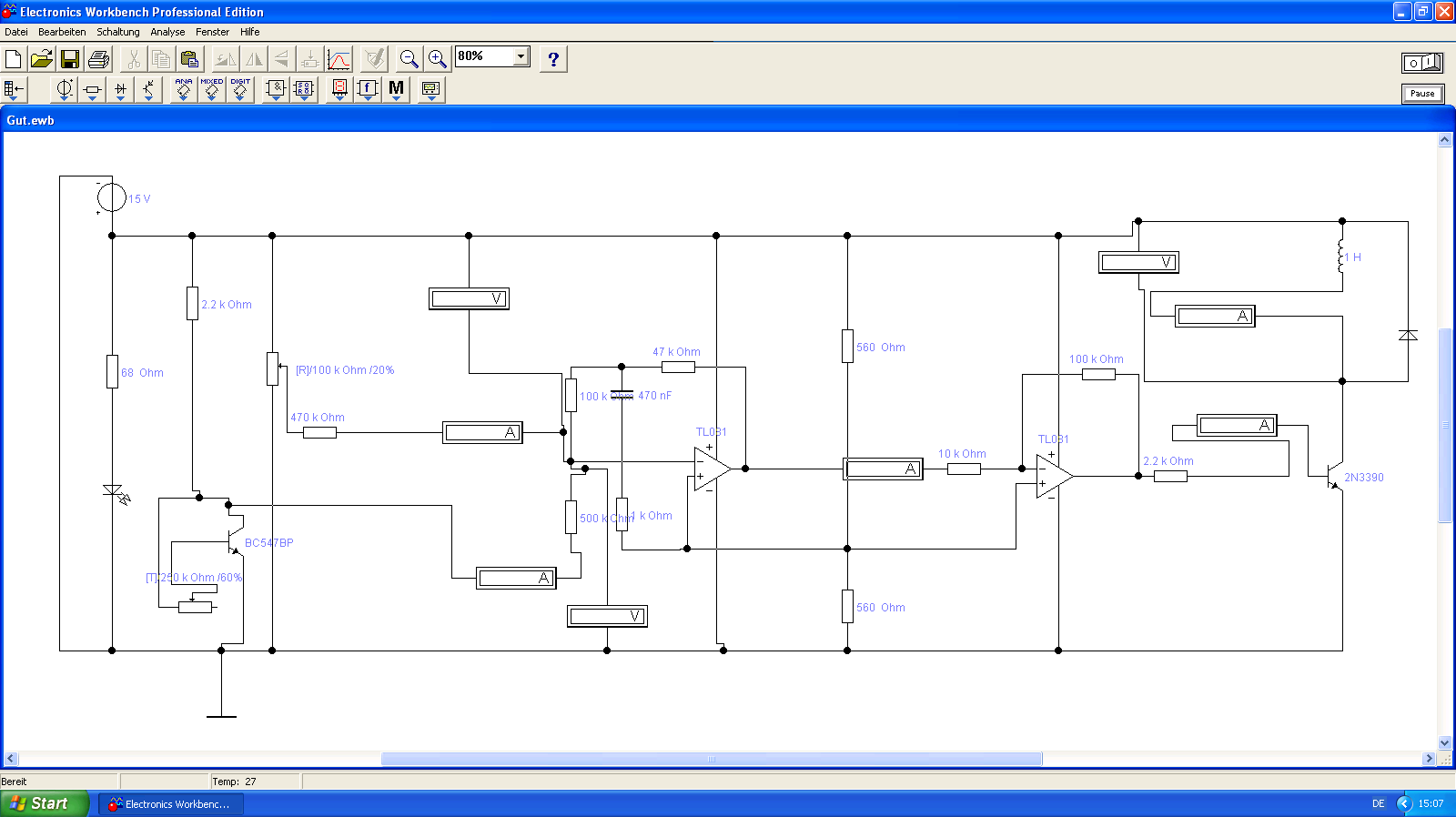

Fangen wir an, was ich anzubieten habe ;) :
Sensoren:
-Zur Verfügung steht ein Fototransistor bereit sowie eine Solarzelle
Spule:
-700 Wdg.; 1,0 mm²; mit Eisenkern natürlich
Netzteil:
-15 Volt (ausgewählte Betriebsspannung); max. 10A
Schaltplan (ist im Anhang):
- Zum Schaltplan ist zu sagen, dass mir dieser vorgelegt wurde um mich
daran zu halten.
-Gesagt, getan. Ich habe die Schaltung zuerst auf EWB, zur Prüfung und
dann auf einer "Klemmplatine" realisiert.
- Der untere linke Poti soll den Fototransistor darstellen. Der obere
Poti die Sollwertvorgabe.
- Laut Simulation ändert sich der Ausgangstrom zur Spule bei Veränderung
des Sensors, der Sollwertpoti legt das Nivau der Stärke fest.
-Soweit so gut. Jedoch übertragen auf die Wirklichkeit ist die Regelung
nicht erfolgreich. Ich habe es ein paar mal hinbekommen das meine Kugel
(Schlüsselanhänger-Globus) hoch und runter schwingt und dann auf Grund
der hohen Schwingung die Kugel aus der Regelung hoch zum Magneten
schießt.
Nach einlesen in die Regelungstechnik denke ich muss ich den D-Anteil
nachregeln bzw. feineinstellen. Nur nach diesem Schaltplan bin ich mir
nicht sicher wo ich den D-Anteil regeln soll.
Falls der Schatplan schon von Grund auf einen schlechten Eindruck macht,
dann sagt mir bitte Bescheid ob da Verbesserungsmöglichkeiten vorhanden
sind. Ansonsten wäre ich für jeden Hilfe dankbar, da ich nicht mehr
weiterkomme.
Grüße
Chris

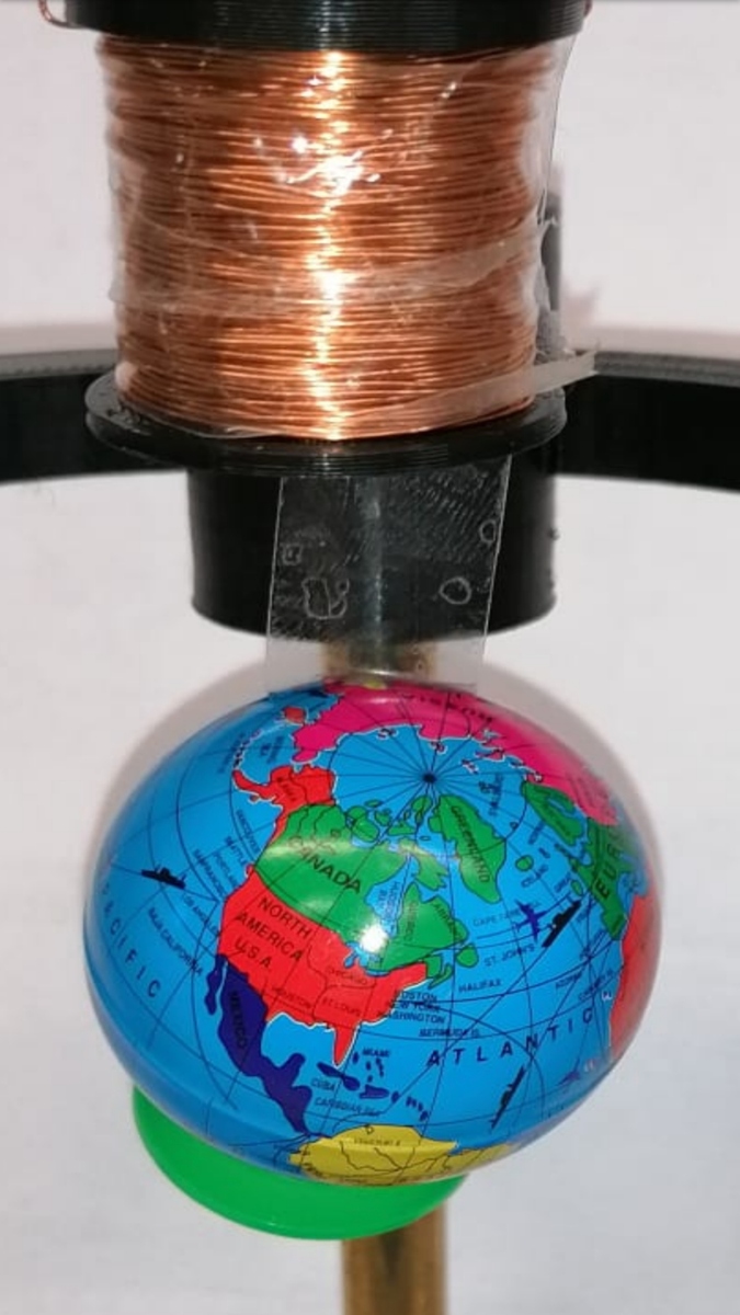

Es sieht auf dem Bild fast so aus, als ob die Kugel (ferromagnetische
Blecherde) nur mit Tesafilm bei Kanada fixiert wurde.
