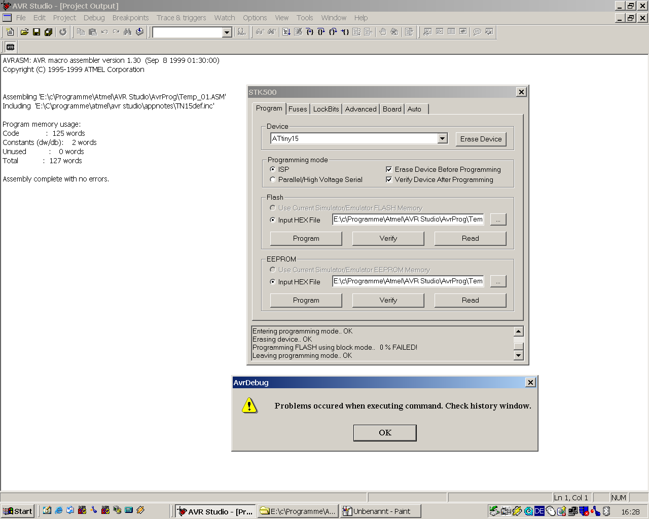

Habe gerade mit dem Tiny15 hingekriegt, das ich Texte und Zahlen auf einem LC-Display ausgeben kann. Auf einmal bekomme ich beim programmieren des Tiny15 die oben gepostete Fehlermeldung. Wenn ich anscheinend mehr als ca. 125 Word's Programm-Memory benutzen will, ist Schluss. Der Tiny15 hat aber doch 1k Byte Programmspeicher, die Grenze hätte erst bei 512 Word's kommen dürfen. Habe ich da irgendwo einen Gedankenfehler ?

Da ist was faul mit dem Programmieradapter/-programm, der Quelltext sieht sauber aus und reizt 1kB ganz bestimmt net aus --
Ich kenne mich mit dem AVR-Studio nicht aus, aber kann man die Programmiersoftware nicht dazu bewegen, eine etwas detailliertere Fehlermeldung als "0% FAILED!" auszugeben? Bei der Fehlersuche wäre der erste Ansatzpunkt das Hex-File. Vielleicht wird versucht, die 127 Worte oder ein Teil davon jenseits der Grenzen des Flash-Speichers zu schreiben. Falls dies der Fall ist, müsste man in den Linker-Optionen nachschauen, wohin die einzelnen Sections geschrieben werden. Vielleicht ist da ein Fehler drin.
Das Hexfile scheint tatsächlich nur die ersten 254 Bytes (127 Worte) zu belegen. Auch das .DB am Ende liegt noch in diesem Bereich. Dann liegt's also doch an etwas anderem. Die Grenze scheint also bei 256 Bytes (128 Worten) zu liegen. An der Programmerhardware kann es fast nicht liegen, sonst könntest du auch keine kleineren Programme flashen. Folgendes kannst du noch tun: - Probier mal einen anderen Tiny15 aus, um einen Hardwarefehler auf dem Controller auszuschließen. - Kannst du wenigstens den kompletten Flash-Speicher auslesen? Oder gibt es dort auch eine obere Grenze? - Vielleicht probierst du einen anderen Controller mit anderer Flash-Größe und -Organisation. Taucht dort das Problem auch auf? Wenn ja, bei welcher Code-Größe?
Habe gerade mal zurückgelesen: Ab 0x100 ist alles FF habe hier im Moment nur zwei Stück Tiny15, kann nix anderes testen. Weiss nicht mehr weiter.
> Habe gerade mal zurückgelesen: > Ab 0x100 ist alles FF Also keine Fehlermeldung? Das in der zweiten Hälfte nur FFs stehen ist klar, weil es ja nicht gelungen ist, da etwas hineinzuschreiben. > habe hier im Moment nur zwei Stück Tiny15, kann nix anderes testen. Und der Fehler tritt bei beiden auf? > Weiss nicht mehr weiter. Ich auch nicht. Höchstens: Du könntest noch versuchen, eine andere Programmiersoftware zu vewenden, die etwas gesprächiger als die im AVR-Studio integrierte ist. Da gibt es ja mittlerweile mehrere zur Auswahl. Ich persönlich finde den Avrdude cool, weil der ziemlich viele Features zum Rumprobieren hat und, wenn man möchte, kilometerlange Debugausgaben erzeugt. Aber ein anderer tut es sicher auch. Schau mal, was du am schnellsten installiert kriegst :) Ach, da lese ich gerade: Wenn du zufälligerweise WinAVR installiert haben solltest, dann hast du auch schon den Avrdude.
Besten Dank für die Tipps. AVRdude und WinAVR kenne ich nicht, sind die kompatibel zum STK500? Will mal googeln. >> habe hier im Moment nur zwei Stück Tiny15, kann nix anderes testen. >Und der Fehler tritt bei beiden auf? Ja, leider. Vieleicht kann ich mal ein anderes Programmiergerät (Galep4 bzw Ponyprog) bei einem Freund testen.
Also in den Tiny15 müssen 1kB reinpassen. Welche Version des AVRStudio benutzt Du? Versuch mal mit dem HV-Serial Mode zu proggen. Schick dochmal das Hexfile, welches nicht geht. Peter
> AVRdude und WinAVR kenne ich nicht, WinAVR ist eine Sammlung von Opensource-Tools für AVRs, darunter C-Compiler, Assembler, Linker, Laufzeitbibliothek, Build-Tools, Programmer usw. > sind die kompatibel zum STK500? Ja. >>> habe hier im Moment nur zwei Stück Tiny15, kann nix anderes >>> testen. > >> Und der Fehler tritt bei beiden auf? > > Ja, leider. Ich habe meine letzten Tiny15 vor längerer Zeit verbaut und weggegeben, sonst hätte ich dein Hex-File mal darauf zu flashen versucht. Peter Dannegger schrieb: > Schick dochmal das Hexfile, welches nicht geht. Hat er schon, s. weiter oben (Temp_01.hex).

Habe mir einen Ponyprog zusammengelötet. Mit dem kann ich ohne Probleme über ISP den Tiny15 programmieren. Eine limitierung auf Adressen unter 0x100 wie beim STK500 besteht hier nicht. Kann ich also erstmal mit arbeiten...
