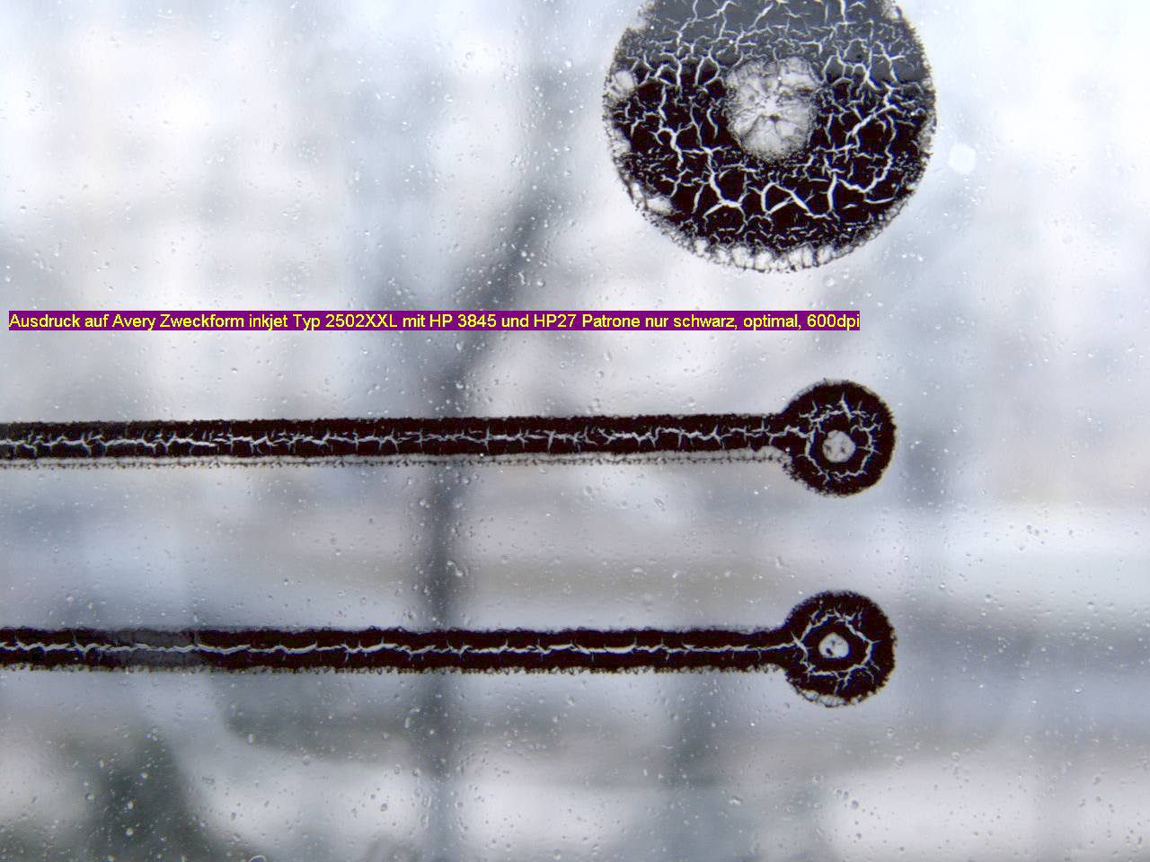

Hab jetzt auch das Problem, meine Layouts lichtdicht auszudrucken. Habe einen 2005 gekauften HP3845, eine vor 2 Wochen gekaufte Original HP27 Patrone dafür eingesetzt (18,99€ für 10gr Tinte) und bekomme weder auf spezieller inkjet-Folie (Avery Zweckform) noch auf Transparentpapier Ausdrucke, die man als Belichtungsmaske verwenden könnte. Meine Drucker-Einstellung war: Optimal, nur schwarz, 600 dpi. Andere Einstellungen habe ich ausprobiert, mit schlechterem Ergebnis. Derselbe Drucker hat allerdings mit Ersatztinte von KPM bzw. anderen Ersatztintenanbietern problemlos auf inkjet-Folie ausgedruckt in akzeptabler Qualität. Die Ersatztinte ist für den 3 Jahre alten Drucker jedoch kaum noch zu bekommen. Tinte-Nachfüllen mit Spritze - das geht ein bis zweimal mit derselben Patrone, dann ist Schluß nach meiner Erfahrung. Die Nachfülltinte scheint aber auch qualitativ hochwertig zu sein. Fazit: Nie wieder Hewlett Packard! Gruß Thomas

Ob man einen lichtundurchlässigen Ausdruck mit einem Tintenstarhldrucker bekommt oder nicht hängt vom Drucker bzw. der Tinte ab. Ich hab z.B. mal ein Layout auf einem Epson Photodrucker irgendwas ausgedruckt. Das war kein richtiges schwarz und somit durchsichtig. Auf einem älteren Epson stylus color 880 war es kein Problem. Vermutlich hatte der pigmentierte Tinte. Nun hab ich einen Canon Pixma 4300. Der hat zwei Tintentanks für schwarz. Der eine wird beim Drucken auf normalen Papier verwendet und das schwarz ist durchsichtig auf Folie. Der andere (leider kleinere) wird bei Fotodrucken für tiefes schwarz verwendet und ergibt einen schönen lichtdichten Ausdruck. Vermutlich ist das auch eine pigmentierte Tinte. Mit einer no name schwarz Patrone hab ich wieder nur ein lichtdurchlässiges schwarz hinbekommen. Also hab ich dann wieder die original Canon Patrone kaufen müssen.
