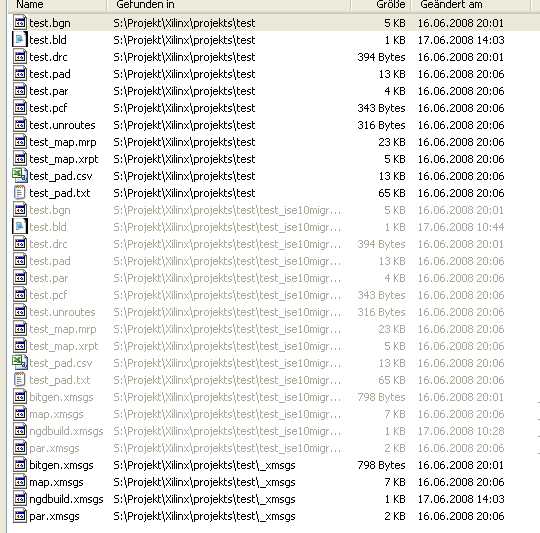

hallo ich habe einige ports umbenannt. nun bringe ich irgendwie die alten portnamen nicht aus dem projekt. im "Floor Plan IOI - Pre-Synthesis" erscheinen die neuen constraints zwar richtig aber wenn ich "Floor Plan Area IO Logic - Post Synthesis" starte kommt die fehlermeldung dass er die alten portnamen nicht findet, obwohl die nicht einmal in der ucf datei vorkommen. ausserdem wenn ich ucf datei entferne und neu anlege erscheint die erst später oder gar nicht imn source tab. sollte ich ise neu installieren ? gruss

habe gerade sp1 installiert. ise schon 10 mal neu gestartet. hat nix gebracht. in diesen dateien(foto) ist der alte name gefunden worden. sollte ich die jetzt löschen? und heisst das wenn ich jedes mal portname ändere muss ich die gleiche prozedur durchführen. das kann doch nicht sein ? gruss
jetzt habe ich alle dateien gelöscht. es bleibt beim gleichen. in registry habe ich auch gesucht. dort ist nichts. wenn ich "Create Timing Constraints" ausführen möchte kommt immer die gleiche fehlermeldung: Command Line: C:\Xilinx\10.1\ISE\bin\nt\unwrapped\ngdbuild.exe -ise S:/Projekt/Xilinx/projekts/test/test.ise -intstyle ise -dd _ngo -nt timestamp -i -p xc3s500e-fg320-5 test.ngc test.ngd Reading NGO file "S:/Projekt/Xilinx/projekts/test/test.ngc" ... Gathering constraint information from source properties... Done. Resolving constraint associations... Checking Constraint Associations... ERROR:ConstraintSystem:59 - Constraint <NET "my_clock" S>: NET "my_clock" not found. Please verify that: 1. The specified design element actually exists in the original design. 2. The specified object is spelled correctly in the constraint source file. ERROR:ConstraintSystem:59 - Constraint <NET "my_button" S>: NET "my_button" not found. Please verify that: 1. The specified design element actually exists in the original design. 2. The specified object is spelled correctly in the constraint source file. Done... Checking Partitions ... Checking expanded design ... Partition Implementation Status ------------------------------- No Partitions were found in this design. ------------------------------- NGDBUILD Design Results Summary: Number of errors: 2 Number of warnings: 0 One or more errors were found during NGDBUILD. No NGD file will be written. Writing NGDBUILD log file "test.bld"... Process "Translate" failed my_clock und my_button habe ich schon lange aus ucf datei gelöscht. und die datei schon mehrmals neu angelegt. wer weiss rat... gruss
so problem behoben, musste lediglich "Projekt/Cleanup Project Files" ausführen...
