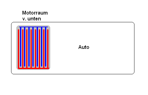

Hallo alle zusammen, Ich hab vor mir eine HV Abwehrsystem gegen diese lästigen Marder zu bauen. Ich dachte an diese "Stun Gun out of a disposal Camera" Geschichte, sprich eine (oder meherere) Einwegkameras zerlegen und den Blitzkondensator als Schocker misbrauchen. Nach ersetn überlegungen sieht meine Vorstellung so aus: Auf dem Bild sieht man Grau den Motorraum von unten. über die gesamte Fläche möchte ich jetzt dräthe spannen. Die hälfte wird mit Pol A des Kondensators verbunden, die andere Hälfte mit Pol B. Wenn das Sauvieh versucht in die wohlige wäreme meines geliebten Autos zu steigen wird ihm so was von eins verbraten das er sich wünscht in der Arktis zu sein :) Meine Bedenken: Kann der Elektronik meines Autos durch die Entladung beschädigt werden ?? Was passiert wenn die Dräthe durch den Marder mit der Karosserie verbunden werden ? Kann ich den einen POL getrost mit der Auto Masse verbinden ohne das die Elektronik gegrillt wird ? Danke für alle Antworten schon mal. Bouni P.S. Ultraschall, WC Stein etc hab ich alles schon hinter mir, ohne Erfolg. Und Werkstatt Rechnungen in höhe von etwa 750€ >:(
Spar Dir das Gedöns, leg Hasendraht unter die Karre und gut ist. Ich hoffe Du willst etwas wirksames und leidest nicht unter Paranoia...
> Kann der Elektronik meines Autos durch die Entladung beschädigt werden Nein > Was passiert wenn die Dräthe durch den Marder mit der Karosserie > verbunden werden ? Mader sind im elektrotechnischen Sinne recht hochohmig, da fließt fast nix. Außerdem ist deine Karosserie mit - der Auto-Bat verbunden. Der Strom fließt einfach ab. > Kann ich den einen POL getrost mit der Auto Masse verbinden ohne das die > Elektronik gegrillt wird ? Wenn du die Schaltung aus der Autobatterie versorgen möchtest, wirst du nicht drum rum kommen. Deine Elektronik sollte deshalb nicht gegrillt werden. Ich glaube Mader sind zu schlau, die riechen die Spannung und gehen da nicht ran. Aber ich freu mich schon auf den ersten gegrillten KFZ Meister, wenn du dein Auto mal zur Werkstatt bringst...
Erst mal Danke für die Antworten. Hab mir mal 2 Einweg Kameras geholt. und erste Testreihen liefen gut ;) Wenn ich die Kontakt dräthe / Platten direkt mit dem Kondensator verbinde, entsteht ja bei Marderberührung ein Kurzschluss. das dürfte dem aber nix machen oder ?? Mfg Bouni

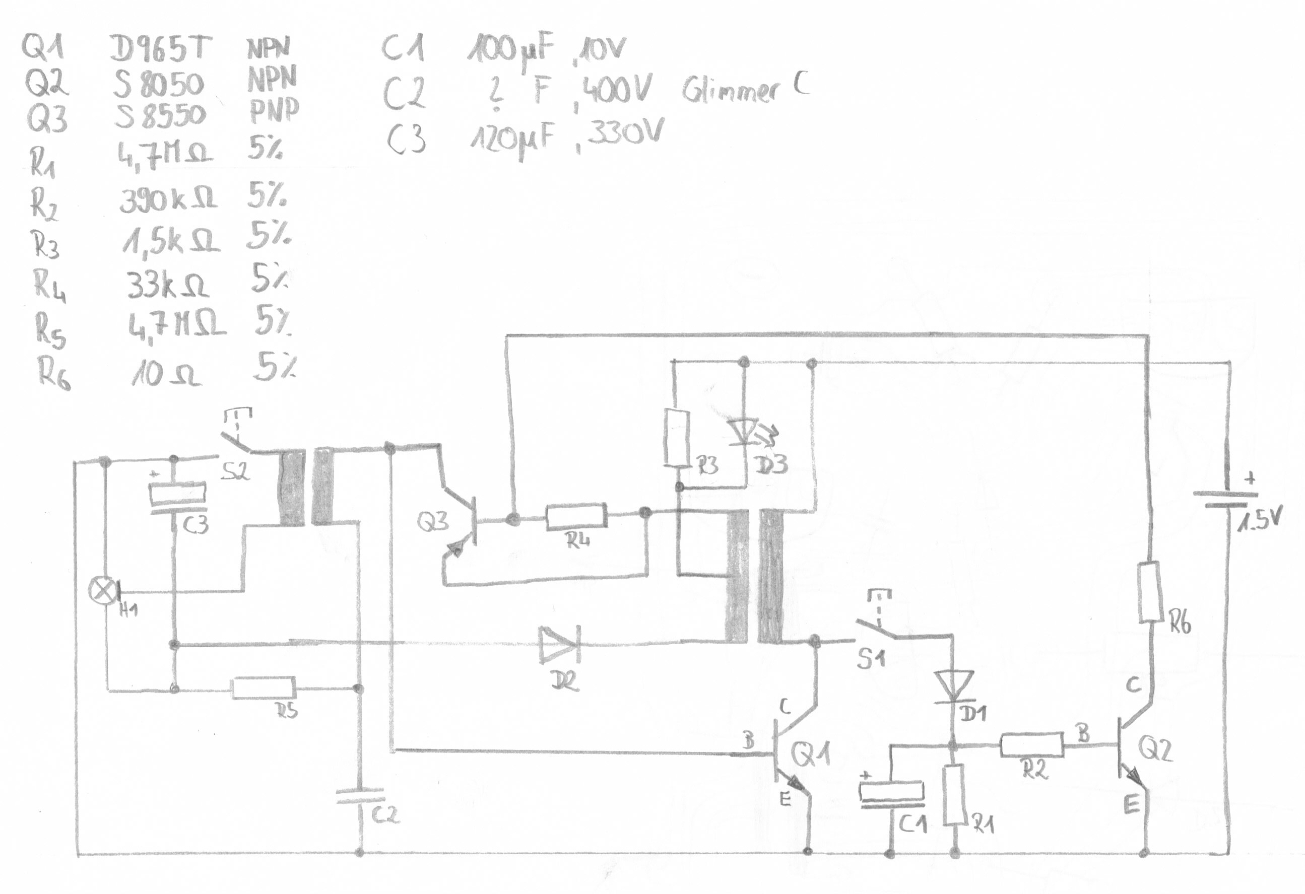

Ich habe mal die Schaltung in der Kamera aufgezeichnet. Ich brauche ja nur den Teil der den großen C lädt, oder? Leider werde Ich nicht ganz schlau aus der Schaltung, kannmir da jemand auf die Sprünge helfen :) S1 lädt den Blitz, S2 ist der Auslöser. Mfg Bouni
