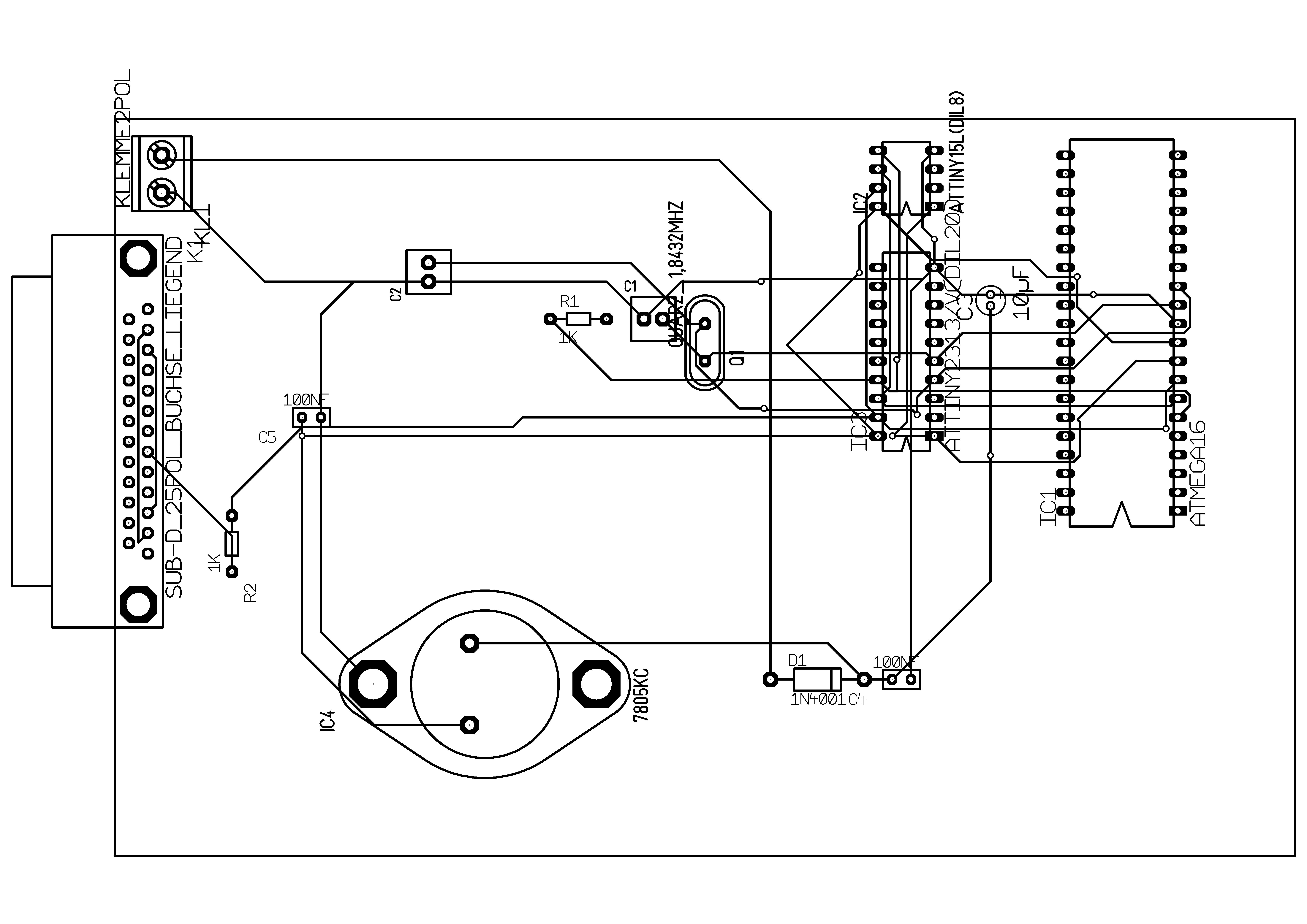

Hallo Forum ! Ich habe bsiher nur mit Lochraster gearbeitet, und versuche gerade meine erste Platine zu erstellen, erstmal per Autorouter... Kann jemand mal folgendes Layout anschauen, ob ich das so ätzen lassen kann ? Danke schonmal, Torben
Ausgabe exportieren, Target hat nicht jeder. Beachte http://www.mikrocontroller.net/articles/Bildformate
Torben, könntest du bitte ein Dateiformat wählen, das man auch anschauen kann? Ich will mein Target momentan nicht starten, nur um das anzuschauen. Ausserdem wird's viele geben, die kein Target benutzen. Also PNG oder evtl. PDF benutzen! Helmut.
gruselig... das hättest du von Hand bestimmt besser hinbekommen. Und mit etwas geschickterer Platzierung auch auf einem Drittel der Fläche. EMV-mäßig katastrophal, und einen Quarz parallel an zwei AVRs zu hängen, geht so auch nicht.
abgesehen davon, dass das ganze wirklich nicht grade schön aussieht, sollte dir ein Fehler auffallen, der auf der Platine sofort ins Auge springt. Der Widerstand R1 ist nicht richtig verbunden

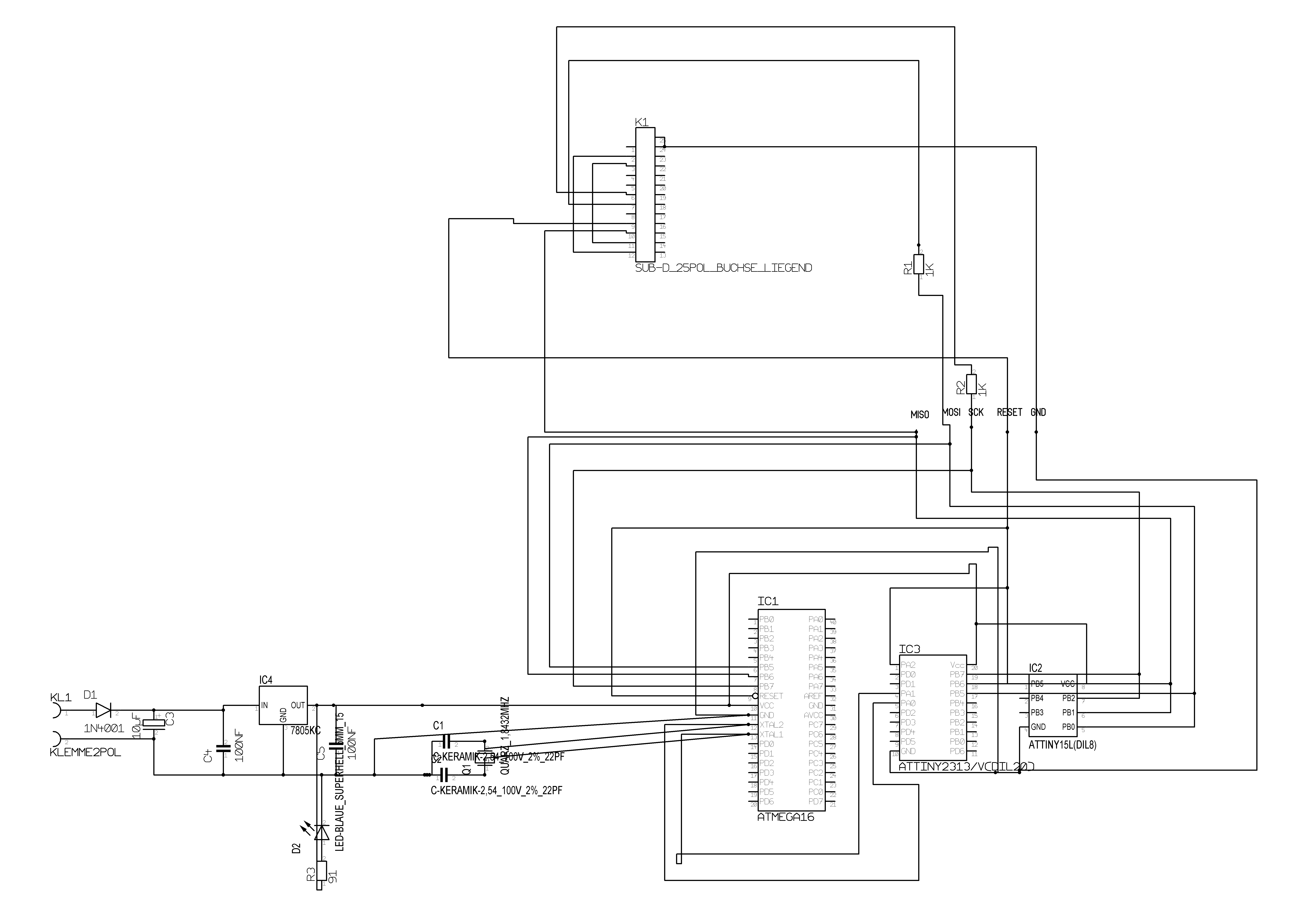

Das ganze soll ein kleiner Programmierer werden, es kommen statt den AVRs Sockel rein. Stimmt denn zumindest mein Schaltplan nun soweit ?
Sorry, aber das ist kein Schaltplan, sondern Kraut & Rueben. Das sieht aus, als haettest Du die Bauteile irgendwie aufs Blatt geworfen und dann Draehte gefaedelt. Lesbar ist das so nicht, und die Fehlersuche wird dadurch auch nicht einfacher. Versuch doch mal, die Bauteile dem Signalfluss nach von links nach rechts anzuordnen, minimiere die Ueberkreuzungen der Leitungen und verzichte auf alle Winkel ausser 90 Grad. Der Spannungsregler ist auch gewaltig ueberdimensioniert, oder was zieht da 2A?
Hallo Der Schaltplan ist doch irgendwo her abgezeichnet worden. Sah das da genau so aus ???? Glaub ich nicht, versuche es doch so wie es im original Schaltplan ist, zu machen. Dann kann man es auch lesen. An sonsten nich den Mut verliehren.
Mal ganz ehrlich...wenn du dir den Schaltplan mal anschaust, stellt dich das zufrieden? Ich meine du hast doch sicher schon andere Schaltpläne gesehen, oder? Was du hier ablieferst, ist ein einziges Chaos und da kann auch nicht die Entschuldigung "Ich bin Anfänger" gelten. Einfach mal etwas Mühe geben und Winkel != n*90° (n=0,1,2,3) in Schaltplänen solltest du dir ganz schnell abgewöhnen.
Zum Platinenlayout: den Quarz so dicht wie moeglich an den MC ran, und die Abblockkondensatoren (100n (keramisch!)) ebenfalls so nah wie moeglich an den Baustein. Beim Spannungsregler sollen die 100n das Schwingen des Reglers verhindern, aber wenn die 10cm weit entfernt sind, wirds bestimmt ein Schwingkreis werden.
Ich habe den Schaltplan jetzt nocheinmal neu gezeichnet, könnt' ihr mir bitte sagen, ob das jetzt soweit alles richtig verdrahtet ist, und so funktioniert ?
Den quarz schaltet man nicht so. Was machbar ist, den quarz an einem Prozessor zu haben und dann den XTAL2(Ausgang) auf den XTAL1(Eingang) des Naechsten. Datenblatt dazu lesen.
Er will ja keine zwei Prozessoren gleichzeitig drin haben, sondern nur Sockel und einen zur Zeit zur Programmierung belegen. Hat der TE bereits erklaert.
@Oliver Rother Tatsache... glatt überlesen @Torben Denker Ein 100nF an den Versorgungspins jeden Sockels würde sicherlich nicht schaden.

Hei Torben, Uebung macht den Meister :D Wirf Dich ran ;) Ausserdem: Fuer die Schaltung gehst mal mehr in Richtung 100x80 oder kleiner :D
Der 7805 sollte natürlich vorher durch ein TO-200 Modell ersetzt werden, und die 100nF von "Suchender" eingefügt werden. Die Sub-D-Buchse sowie den Stromanschluss + die LED hätte ich natürlich wenn möglich am Rand der Platine...

Hallo Torben, habe deinen Schaltplan einmal auf die schnelle etwas überarbeitet. Du hattes z.B. die Vcc Pins an den Controllern nicht an Vcc liegen. Zur Übersichtlichkeit habe ich verschiedene Leitungen über Referenzsymbole angebunden. Versuche dir das Layout heute abend mit dem Elektra Router zu bearbeiten. Du kannst das ganze ja dann noch etwas nachbearbeiten. MfG Klaus
