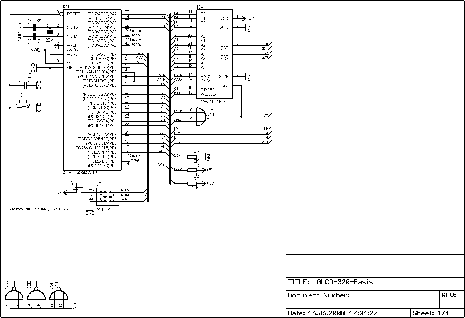

Ist mit zweitem VRAM auf 8 Bit Breite (2x4b) ausbaufähig, dann ist auch
640x480 monochrom möglich.
Passendes VRAM gibt's bei Segor im Resteverkauf (64Kx4) oder Abverkauf
(256Kx4).

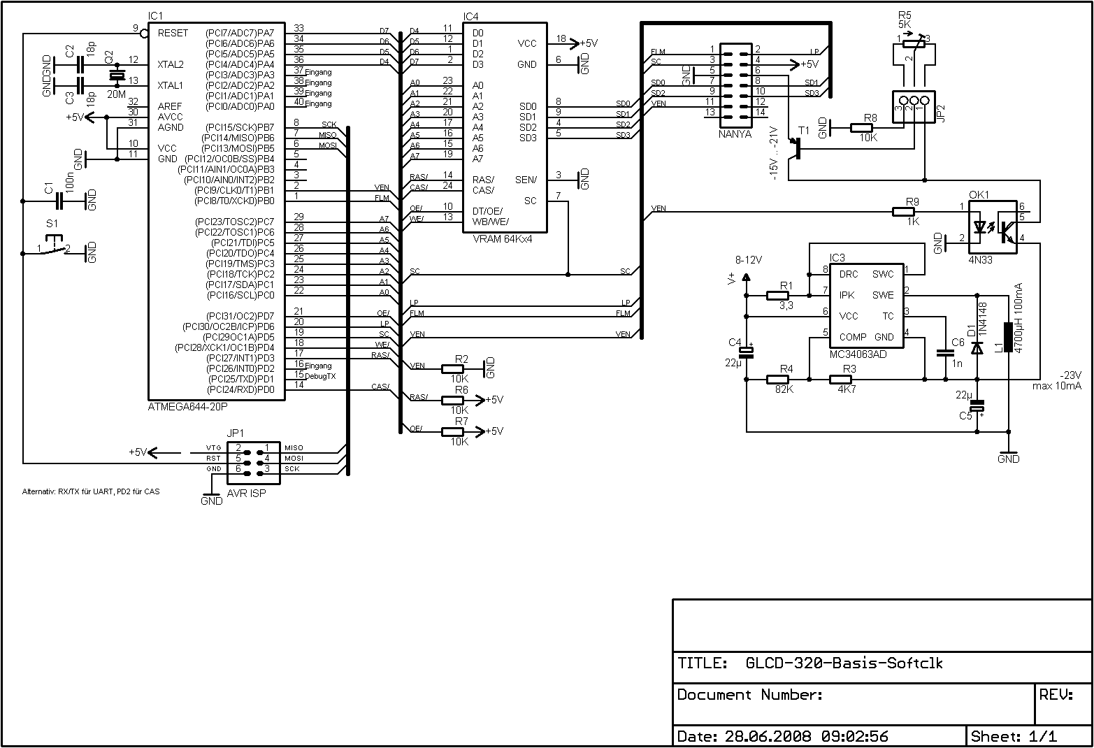

Ach ja: In der gezeigten Schaltung sind gegenüber der realisierten
Version und somit dem Code die Ports A und C und 2 Pins an Port D
vertauscht (=> config.h).
von Andreas K. (a-k)
Deshalb hier die implementierte 8-Bit Version. Für 320x240 wird aber nur
eines der VRAMs benötigt.
Für die Spannungserzeugung vom LCD => Benedikt.
Oder so, wenn sowieso schon 12V zur Verfügung stehen, beispielsweise
weil der Inverter die braucht. Denn dann vereinfacht sich der Schaltung
etwas.
PS: Die 100nF Kerkos für VCC muss man sich dazudenken. Bei Schaltungen
für Lochraster lasse ich die im Plan der Einfachheit halber meist weg.
Man kann das Gatter-IC auch einsparen, indem der Shift/LCD-Takt per
Software erzeugt wird. Dann allerdings, um Zeit zu sparen, vorzugsweise
mit maximalem Takt (8-10MHz), was zwar weit über dem offiziellen Takt
des Displays liegt, aber trotzdem problemlos funktioniert.
Bei der Erzeugung der Displayspannung ist hier der Anschluss eines
separaten Kontrastpotis vorgesehen. Ein Poti im Wandler ist dafür u.U.
nicht sonderlich praktisch, denn das sollte sehr dicht am Wandler
sitzen.
Als Controller ist so ziemlich jeder AVR ab 40 Pins und 16KB ROM
einsetzbar, also auch ATmega16/32 - insbesondere auch der ATmega162 mit
seinen 3 zusätzlichen Portpins.
Anzahl und Grösse der ins Programm integrierbaren Fonts ist natürlich
von der ROM-Kapazität begrenzt. Mit grossem 48x32-Font sind 64KB
erforderlich, für die 3 kleinen Fonts (8x6,10x8,12x8) reichen 16KB aus.
