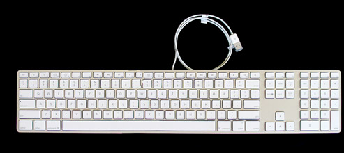

Dufte Idee. Ich hab mal eben meine 2 Keyboards aneinandergelötet (siehe Foto). War ein bischen fummelig mit der Laubsäge genau an den Kanten der Tasten entlangzusägen, aber hat geklappt. Kann jetzt endlich Russisch und Englisch simultan tippen.

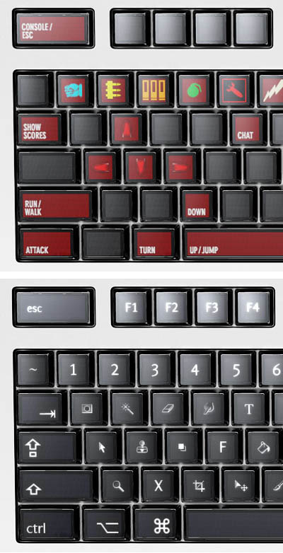

Am abgefahrensten ist das Optimus Maximus Keyboard, unter jeder Taste ist ein Display, so dass sich das Keyboard anpassen lässt. http://www.artlebedev.com/everything/optimus/

Wow! Hätte nicht gedacht, dass der Thread hier auf einmal so belebt wird :) Nun ja, das Problem bezüglich bedruckten Tasten hatte ich erst auch aber mir ist dann eine sehr elegante idee gekommen: Erst nehme ich mir entsprechend viele Tasten aus einer alten Tastatur die bei mir zu genüge herumliegen. Dann lackiere ich diese mit schwarzem Lack, somit sind die alten Buchstaben nicht mehr vorhanden. Darauf hin drücke ich das ganze meiner Schwester in die Hand die mir dann die Zeichen draufmahlt und anschließend wird das ganze noch mit einem dünnen Film aus Klarlack oder wahlweise auch einem transparenten Epoxydharz (ich muss zuerst testen was besser wirkt und länger hält) versiegelt. Zum Schluss schuster ich mir noch ein hübsches Gehäuse drumherum und fertig ist die selbst gebastelte Programmiertastatur :) Zu den Anderen Ideen: - Das Optimus Maximus Keyboard hat es mir schon sehr lange angetan, nur bin ich nicht bereit für ein standard PC Utensil 1200€ zu bezahlen. - Selbes gilt für ein 128 Tasten Keyboard für 190€ Davon abgesehen, kaufen kann jeder aber nicht jeder kann sich so etwas selbst zusammenschustern ;) Aber danke für die vielen Anregungen. Viele Grüße Lightning
@J.K.: Ich bekomme jetzt von einem freundlichen Mitbastler einen programmierten AVR für das eig. USB-Programmiergerät zugeschickt. Ich weiß schon, daß ich immer wieder neu programmieren muß - schon, wenn ich irgendwelche Tastenbelegungen ändere. Aber ohne parallelen oder seriellen Anschluß ist die Erstprogrammierung etwas schwierig ... @Ben: Dann hast Du aber u.U. unterschiedliche Tasten, wenn du verschiedene Tastaturen hast. Und für meine Dreifachbelegung sind etwas breitere Tasten auch sinnvoll, deswegen habe ich mich gegen eine solche Lösung entschieden.
