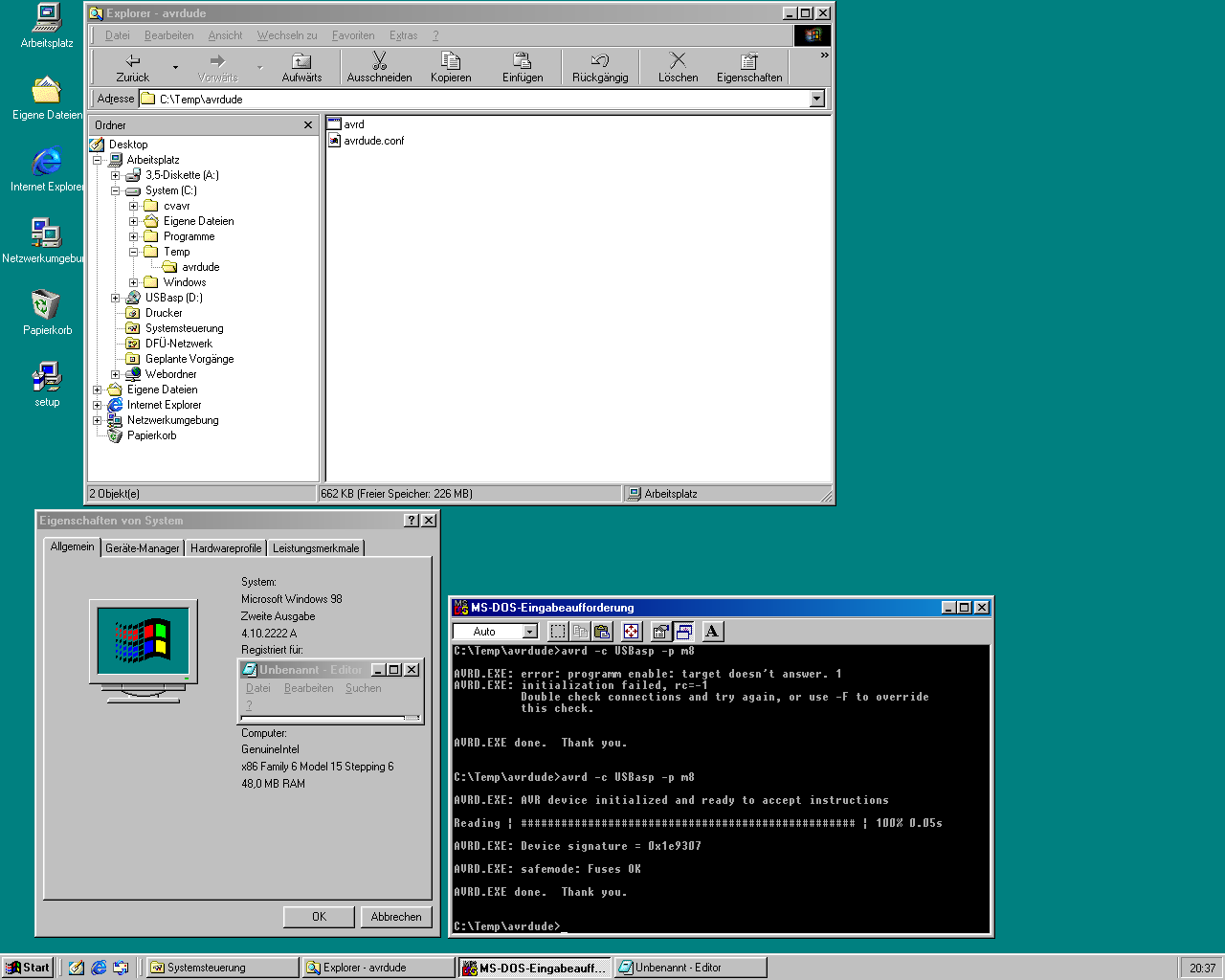

So, ich habe die Erfahrungen von oben wieder mal nicht glauben können. Ich sage es geht: siehe Anhang. Aufgenommen in einer VMware. Gruß Sven P.S.: Im command Fenster sieht man jeweils das Ansprechen 1. ohne Verbindung zum Device; beim 2.Mal mit Verbindung. Es wird der Mega 8 gefunden und gelesen.
Danke für den Bericht. Vielleicht kann ich eine ggf. angepasste USBasp Firmware in meinen USB AVR ISP mini packen und die Treiber von T. Fischl benutzen.
