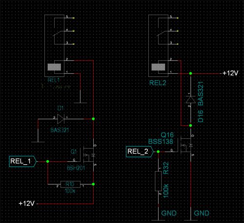

ich möchte Relais schalten mit MOSFETs ... angesteuert werden die FETs
von einem I²C Expander (PCF8575) ... dieser kann leider nur wenig High
treiben, deshalb kann ich die Schaltung rechts (REL2) nicht
verwenden.... Die Schaltung links (REL1) sollte ja therotisch
funktionieren...
wenn PCF8575 GND ist am Ausgang --> REL an
wenn PCF high (+5V) ist am Ausgang --> REL aus
... das funktioniert aber nicht.... das Relais ist stetig an
was mache ich falsch?
Danke für hilfe
Gruß... Tobias

Dass die linke Schaltung nicht funktiniert, ist offensichtlich, da der
High-Pegel am Ausgang des PCF8575 nur 5V und nicht 12V ist, was aber
erforderlich wäre, um den MOSFET zu sperren.
Aber warum sollte die rechte Schaltung nicht funktionieren? Der
schwache High-Pegel des PCF führt doch höchstens dazu, dass der MOSFET
etwas langsamer einschaltet, was aber bei einer Relaisansteuerung
keine große Rolle spielt. Hast du diese Schaltung mal ausprobiert?

Der 8575 ist der grosse Bruder vom 8574. Man schaue auf Seite 8 des
Dateblattes. Bei HIGH bringt der IC nur ca. 100uA.
u=I*r = 100uA * 100k = 10V
OK, reicht. ABER am Ausgang kommen max. 5V raus. Reicht für einen
kleinen BSS123, ist ausserdem ein Logic Level MOSFET. Die rechte Seite
sollte funktionieren. Die 100K sind aber überflüssig, weil so oder so
der Ausgang nicht floated.

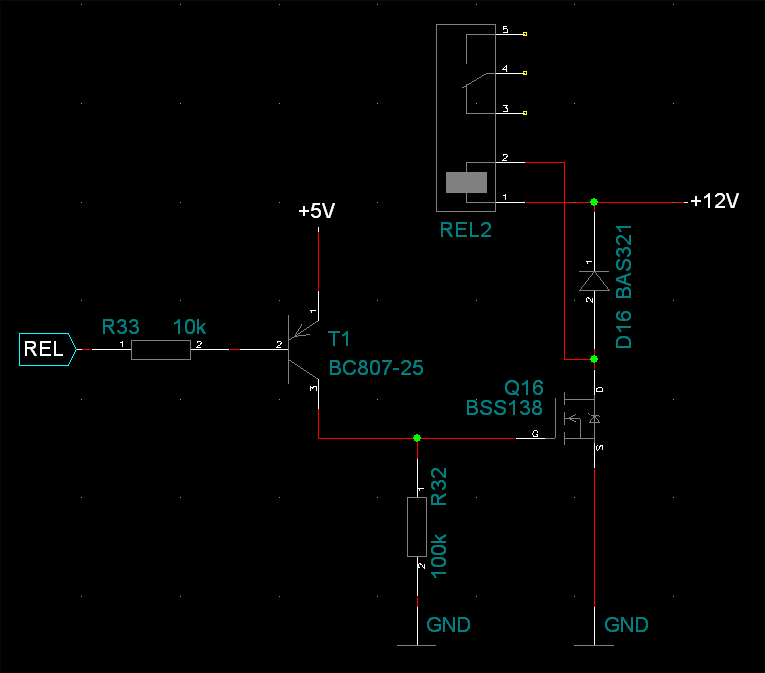

also ich hab mit Multisim bissel gespielt und gleich mal PCB gefräst
dann... es funktioniert jetzt... Schaltung im Anhang.... ist daran was
auszusetzen? auf jeden Fall funktioniert das nun so wie gewollt.
Tobi
von Tobias (Gast)
R32 ist 10k .. keine 100k!!!
von yalu (Gast)
Jetzt hast du halt das vemeintliche High-Stromproblem umgedreht. Der
der High-Strom am Gate ist zwar riesig (bis zu 100mA), dafür der
Low-Strom nur maximal 500µA (wegen dem 10k-Winderstand), d.h. der
MOSFET schaltet schnell ein und etwas langsamer aus.
Würdest du T1, R33 und R32 weglassen, ginge das Ausschalten schnell
und das Einschalten etwas langsamer.
Wobei, wie ich schon oben geschrieben habe, dieses "etwas langsamer"
bei einer Relais-Ansteuerung, bei der vielleicht einmal pro Sekunde
umgeschaltet wird, keine Rolle spielt. Die meiste Zeit ist der MOSFET
entweder leitend oder gesperrt, und während dieser Zeit fließt kein
Gatestrom, der irgendetwas an der Ansteuerschaltung belasten könnte.
Nicht dass der falsche Eindruck entsteht: Deine Schaltung ist so schon
in Ordnung, nur eben unnötig kompliziert.

von HildeK (Gast)
Genau so ist es, so wie yalu es schrieb!
Nimm deine allererste Schaltung, die rechte, und schließe an REL2 deinen
Expander direkt oder von mir aus über 100 Ohm an. Lass R32 auf 100k.
Fertig. Gut. Alles andere kostet nur Geld - ohne weiteren Nutzen.
Mit 100µA Strom schaltet ein Logic-Level-Leistungs-FET mit einigen nF
Gatekapazität im Bereich einiger 100µs ein!
Der BSS mit nur 50pF und (wegen R32) nur 50µA Strom ist in wenigen µs
durchgeschaltet.
