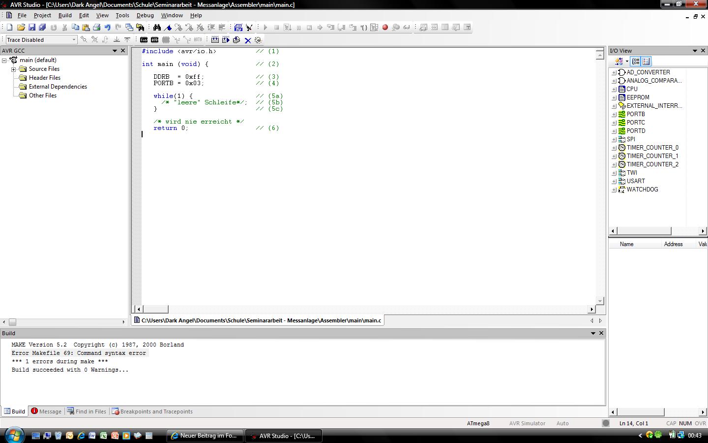

Hallo Leute, anscheinend ist das Problem mit der .elf Datei bereits bekannt. Ich hab mir selbst nahezu alle Beiträge im Forum und bei Google angesehen, aber ich konnte mein Problem nicht lösen. Ich wollte zu Einstieg das das ller aller einfachste Programm mal mit C machen anstatt mit Assabler und selbst dieses funktioniert nicht wegen dieser elf Datei. Mein Porgrammcode(rauskopiert aus dem Tutorial): #include <avr/io.h> // (1) int main (void) { // (2) DDRB = 0xff; // (3) PORTB = 0x03; // (4) while(1) { // (5a) /* "leere" Schleife*/; // (5b) } // (5c) /* wird nie erreicht */ return 0; // (6) Ich dachte mir da das ja das Tutorial ist kann es ja nicht daran liegen. Ich hab sogar die Projektdatei main.c genannt, aber selbst das hat nicht geholfen. Ich bekomme beim den "Error Makefile 69: Command syntax error" und er erzeugt mir keine elf datei geschweige denn eine hex datei, die ich eigentlich bräuchte. Im Anhang ist ein Screenshot, vll hilft euch der. Vielen Danke schon mal im voraus für euge Hilfe Mit freundlichen Grüßen Markus

Was hällt dich davon ab genau das zu tun was dir die Fehlermeldung sagt? Schau halt mal in Zeile 69 des Makefile und schau über was er stolpert. Das kann doch nicht so schwer sein, es steht doch da.
Ich kann es dir auch so sagen, nachdem ich das Bild angeschaut habe: Glaubst du tatsächlich, daß das make welches zu win-avr gehört (C) Borland ist?

Im Bild wird angezeigt, das das Make.exe von Borland ist. Da hast du das falsche Make in deinem Pfad! Das Borland make hat eine andere Syntax als das richtige gnu-make. Deshalb die Fehlermeldung mit Zeile 69. Du must das Borland Make aus deinem Suchpfad rauswerfen.
Du hast mehrere verschiedene Entwicklungsumgebungen und damit mehrere verschiedene make.exe auf deinem Rechner. Zur Zeit wird mit "make" das Borland-make aufgerufen, und das kommt mit dem WinAVR-makefile nicht klar. Schau dir mal die Pfade an, da musst du etwas nachbessern. Oliver

Nein, falsche Richtung.
Such mal auf dem ganzen Rechner nach "make.exe"
Wieviele findest du?
Welches von den beiden verwendest du?
Benenne das von Borland mal um in "borland_make.exe"
Stimmen denn die Pfade? WinAVR installiert sich üblicherweise nach c:\winavr wenn man es nicht anders sagt.
So nun habs auch ich geschafft. VIELEN DANK AN ALLE Ich hab die Pfade von Hand eingetragen, dann hasts geklappt. Obwohl die Richtigen Pfade eigentlich schon drin gestanden sind, aber egal jetzt klappts. DANKE DANKE
