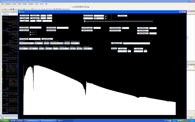

von Rolf R. (ultra-low)
5 MegaHerz.
also nocheinmal. es wird ein freq.sweep von dc bis 5mhz gemacht und
impedanz von vierpol gemessen. in meinem fall ist es aktuell ein piezo
und wirbelstrom sensor. aber man kann ja generell alles was
freq.abhängig ist testen filter etc.
so sieht der plot ungefähr aus
von 3357 (Gast)
Ich wuerd einen AD8302 nehmen. Der kann das alles und kostet nur 22 USD.
Da lohnt sich kein eigenes Gepfriemel, das nur schlechter wird.
von 3357 (Gast)
Allenfalls ein AD5934, der macht das Scannen der Frequenz, hat die
Amplitude aber linear, wobei der vorher genannte AD8302 die Frequenz
nicht macht, dafuer die Aplitude logarithmisch bringt. Was auch immer
man genau benoetigt.
