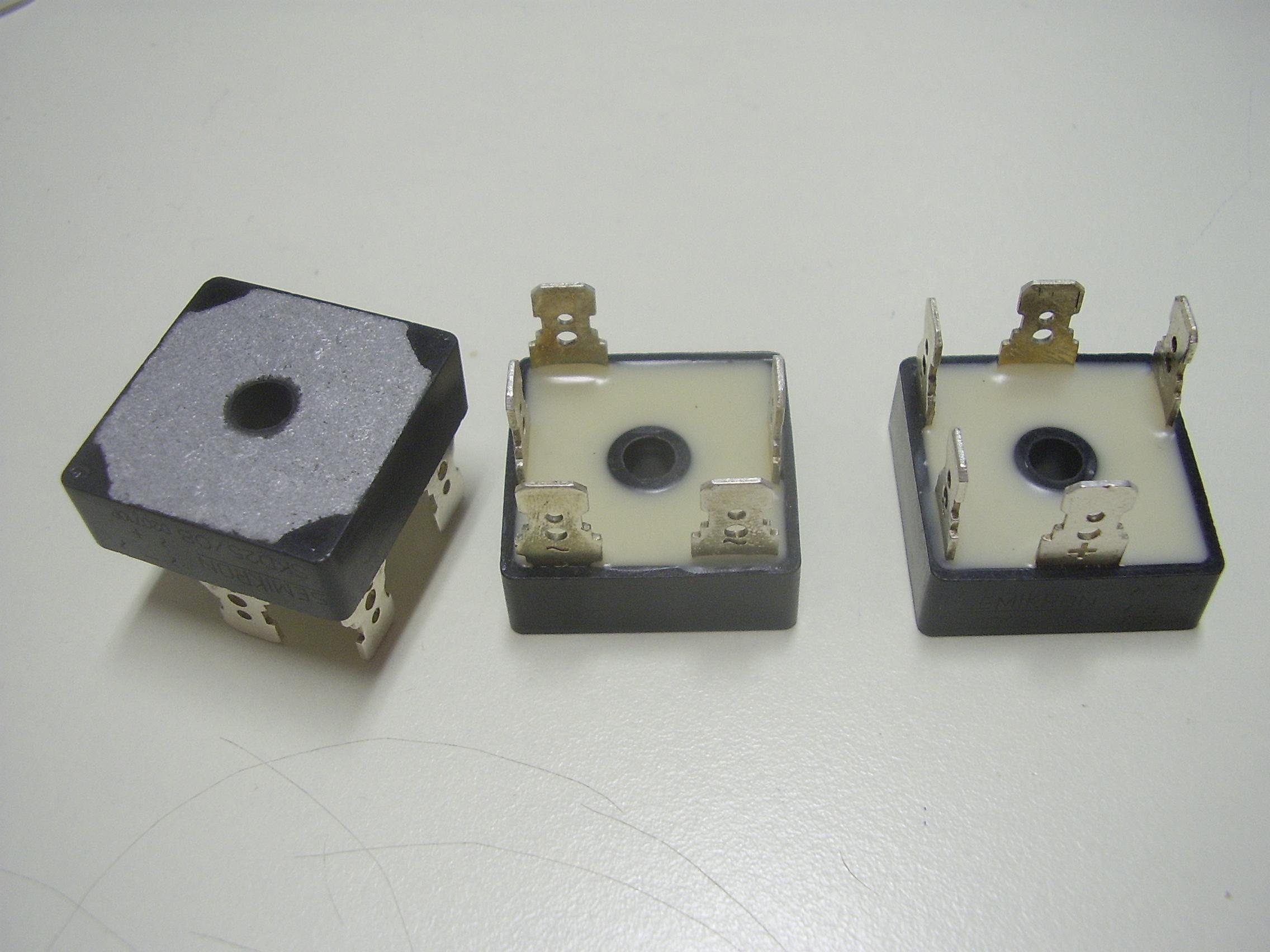

Habe diese in meinem Schatzkästlein gefunden, leider keinen preiswerten Lieferanten. Wer kann helfen?
Hallo ! Habe fünf Stück dieser Gleichrichter rumliegen. Würd sie Dir überlassen für 10 € incl. Versand Bei Interesse : Brandis.saftladen@gmx.at mfg Stefan
@Stefan: Falls Sie noch da sind welche Werte haben die Teile also max. Spannung und Strom
Hallo ! Datenblatt im Anhang. Gleichrichter sind noch zu haben mfg, stefan
Na, das ist doch wirklich ein Standard-Bauteil: z.B. Bürklin (scheint Schraubanschlüsse zu haben): Silizium-Brückengleichrichter in 3-Phasen-Schaltung Typ PSD (A102.320) PSD35/02 35A 200V 23,30 PSD35/04 35A 400V 23,30 PSD35/08 35A 800V 27,80 PSD35/12 35A 1200V 28,00 PSD35/16 35A 1600V 36,20 oder Schukat (deutlich günstiger, alter Katalog): A3410 3-Phasen-Brückengleichrichter bis 35A (6,3mm Steckanschluß) 26MT80 25A 800V 9,90 Euro 26MT120 25A 1200V 7,30 26MT160 25A 1600V 11,85 36MT80 35A 800V 9,00 36MT120 35A 1200V 8,10 36MT160 35A 1600V 13,05 A3415 3-Phasen-Brückengleichrichter bis 90A (Schraubanschluß) 70MT120KB 70A 1200V 56,55 70MT160KB 70A 1600V 59,45 90MT160KB 70A 1600V 69,20 habe ich auch schonmal bedrahtet gesehen. Du kannst auch 2 normale Gleichrichter verwenden. Je beide Plus und Minus verbinden, die 3 Phasen auf die Wechselstromeingänge, den 4. Wechselstrom offenlassen oder mit einer beliebigen Phase verbinden (verteilt die Verlustleistung besser).
