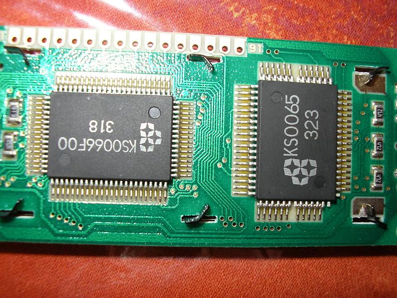

Hallo, ich bin schon seit ein paar Stunden auf der Suche nach einem Datenblatt für ein LCD. Problematisch ist nur, dass sich kaum Infos auf dem Modul befinden. Die einzigen Aufschriften sind folgende: - "V0020061 Rev.D" auf der Platine, gibt halt die verwendete Rev. an. - "2006 STLDYGBN" Dieses Wirrwarr klebt als Aufkleber seitlich am Displayrahmen dran. Außerdem auch auf der Umverpackung mit dem Betreff "Model" Ich habe Google mit diesen Infos gefüttert, leider spuckt es nichts brauchbares aus. Daher die Frage: Hat evtl. jemand von euch nen Tipp wo ich das Datenblatt herbekommen könnte?
Ansteuerung und Layout sollte wie bei HD44780 funktionieren, da der KS0066 kompatibel ist.
Wird wahrscheinlich die Standardbelegung von HD44780-kompatiblen Displays sein. Im Zweifelsfall Datasheet vom KS0066 besorgen und die Pins durchklingeln. Wenn Backlight, dann musst du probieren.
Danke schonmal für die Antworten! Backlight liegt auf Pin 15/16, den Rest muss ich dann wohl per Try & Error Methodik herausbekommen!

EA VK-2006N(LED) Firma Data Modul Falls es noch jemand braucht ... Gruß Dirk
