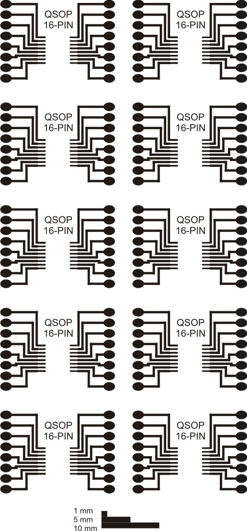

Moin, ich möchte gerne eine Schaltung mit dem MAX1700 aufbauen. Leider habe ich diesen nur als QSOP-Version hier (ich glaube, es gibt ihn gar nicht anders). Bei meinem Prototyp-Aufbau habe ich es so eben geschafft, Cu-Lackdraht anzulöten. Allerdings ist dieser Aufbau keineswegs alltagstauglich. Daher interessiert mich, ob es irgendwo auch günstige (!!!) Adapter für diese Bauform gibt. Es muss kein QSOP -> DIL Adapter sein, es reicht mir, wenn ich irgendwo anständig Litze anlöten kann. Da ich nur einen Adapter brauche sind mir diese großen Teile, die es bei Reichelt gibt, zu teuer. Ich würd mich freuen, wenn ihr mir weiterhelfen könntet. Dank&Gruß...

alex chili: ich kann dir mit Porto drin für 2 Eur ne geätzte einseitige 5cm x 10cm Platine schicken. (ich möchte die veränderungen an meiner ätzvorrichtung testen und hab noch kein neues layout da, was sich bis jetzt zum ätzen lohnte.) wenn du weniger als eine 5x10cm platine haben möchtest, wird es sogar noch billiger. also ich glaube auf eine 5x10cm platine würdest du bereits 8 adapter-stückchen oder mehr davon draufkriegen. wenn du mit der idee zufrieden bist, könntest du ein layout erstellen für die adapterstückchen. also entweder im platinen-programm z.B. eagle oder von mir aus auch in Paintbrush. wenn du sagen wir mir später die Datei gibst, muß ich genau wissen, mit welchem abstand ich das blatt ausdrucken muß, damit die größen stimmen. also selbst einmal ausdrucken, bis der IC genau drauf paßt und dann irgendwie abstandsangaben dranschreiben. du kannst mir auch ein gutes foto von dem IC von oben auf einem karierten rechenblatt geben. aber ich habe keine lust im moment, ein layout zu malen, insofern wäre es gut, wenn das layout schon da ist.
Hi, das wär natürlich eine tolle Alternative. Ich habe für Eagle auch einen 16-PIN QSOP gefunden. Allerdings habe ich noch keine Layouts damit gemacht, sonder nur Schaltpläne. Irgendwie klappt das nich so wirklich. Im Grunde brauche ich ja nur Herausführungen vom IC zu einfachen Solder-Pads. Den Rest - Kabel anlöten, die Adapterplatine aufkleben usw. - bekomme ich dann schon hin. Ein Eagle-Layout wäre ja deutlich besser, da der Ausdruck dann schon Maßstabsgetreu ist. Wäre jedoch echt schön, wenn du mir da hilfst, dass "wir" das hinbekommen mit dem Deal ;) Dank & Gruß, Alex
ok machs anders: mach mir ein gutes foto von dem IC von oben auf einem karierten papier mit rechenkästchen. miß aber mal hinterher mit nem lineal nach, ob 20cm rechenkästchen auch 20cm am lineal sind. ich male dann ein layout. ich überlege noch, ob ichs mir dann mit paintbrush oder lieber im eagle male. ich schicke dir hinterher das layout zum nachgucken, ob du es ok findest. ich mache die größeren stellen zum anlöten von drähten so, daß sie zu dem 2,54mm raster passen. du mußt noch sagen, ob du hinterher für die anlötstellen lieber löcher in die mini-platine bohren möchtest, die dann mit den löchern auf einer lochraster platine übereinstimmen, oder ob du lieber ganz das löten von löchern vermeiden möchtest. und ob du die anlötstellen lieber 2-reihig wie bei ICs haben möchtest oder lieber alle auf einer seite. aja und ich sehe da in dem datenblatt von dem IC eine menge Pinne, die man voraussichtlich niemals anschließen wird. kann man die nicht ganz weglassen? aja und an manchen stellen fließt zu dem IC ja ne menge strom, soll ich die da dicker machen? wenn du ein genaues bild von dem IC hast, schick es mal an [entfernt]
Ich hab das Ganze mal mit Corel Draw gezeichnet. In dieser Version passt der QSOP-IC gut drauf. Allerdings schmiert mein Drucker etwas, weswegen die Linien teilweise verschwimmen. @Friedrich Keil: Den Rest habe ich dir per Mail geschickt...
