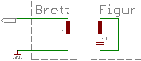

Die Schwingkreise in den Figuren sind sehr einfach. Eine Luftspule zusammen mit einem Kondensator. Die Luftspule liegt parallel zum Brett, am besten ganz unten. Schwieriger ist die Auswerteschaltung. In jedem Feld befindet sich ebenfalls eine Luftspule, die nacheinander einen kurzen Impuls aussendet. Leider habe ich keine Idee mehr, wie die Auswerteschaltung aussah. Ist leider schon ziemlich lang her. Mach doch einfach mal ein paar Versuche mit einem Impulsgenerator und Oszilloskop. Vielleicht hast Du dann eine Idee. Das Prinzip ist ja in dem Patent hinreichend gut beschrieben, damit man eigene Experimente machen kann. Keine Angst, das Patent ist abgelaufen und solange Du daraus kein Produkt machst ist es irrelevant.
Vom Prinzip her müsste es ja wie im Anhang sein. L2 ist die Erregerspule und L1/C1 der LC-Schwingkreis in der Figur. Legt man an L2 ein Impuls an gibt es ein magnetisches Feld durch dessen Feldänderung L1/C1 anfängt zu schwingen. Nach dem Impulsende gibt es dann entweder noch ein Feld (Figur vorhanden) oder eben keins mehr (keine Figur). D.h. man müsste nach dem Impuls messen ob an L1 eine Spannung induziert wird. Sind meine Gedanken irgendwie nachvollziebar oder kann mir jemand das Prinzip ein bisschen genauer erklären? Stefan
Genauso ist es. Nun musst Du Dir "nur noch" Gedanken um die Auswertung der induzierten Spannung machen. :-)
Zur Auswertung der Spannung muss man in kurzer Zeit eine genaue Zeitmessung machen. Am einfachsten wohl durch das messen der Periodenlänge mit einen Controller.

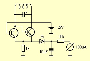

Hi Die Auswertung wäre auch nach dem Dip-Meter-Prinzip möglich. Bei Resonanz des erregten Schwingkreises wird dem Erregerkreis ein Maximum an Energie entzogen. Evtl. mal bei den Jungs von 'HF, Funk...' nachfragen. MfG Spess
So hier hab ich so ein Dipmeter in einfachster Form, der Schwingkreis müsste dann eben auf die verschiedenen Figuren-Schwingkreise abgestimmt werden (den Schwingkreis würde ich dann durch Kapazitätsdioden entsprechend anpassen können) Wenn mir jetzt noch jemand erklären kann was die 2 Transistoren genau machen kann ich loslegen :-) Gruß Stefan
