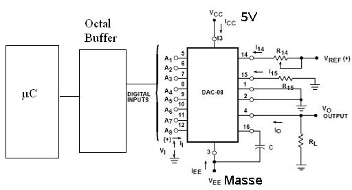

Ich versuche auch über 1 Atmel mC 8-Bit meine Spannung über Strom auf
der DAC zu teilen (wie in Application) aber es hat doch net geklappt.
Im Anhang sehen sie 1 Blockschaltbild von meim Vorhaben.
Vref = 5 V = Vcc
R14=R15=2,5 kOhm
Nach Application:
K=Vref/R14
und Io=K [A1/2 + A2/4 + ...+A8/256]
Habe irgendwo klappt net, ich sehe nur 0,6V am Ausgang mit Rl oder ohne!
Hab  irgendwelchen Denkfehler oder kann man das doch net machen??

Ich meine ich habe doch digital Input am Ende auf my DAC08.
Ich hab 1 Atmel AT89C51... Ich gehe von meiner Port 1 (8-Bit, Digital)
aus und weil ich es nicht auf Pull-Down (Hardwaremässig) umstellen kann,
hab 1 3-State Buffer mit inverter! Dann auf der DAC...
Ich möchte mit der Hilfe von meinen 8-Pins, den Strom einzustellen und
somit meine Spannung stufenweise von Vref/0...255 auf Vo zu bekommen.

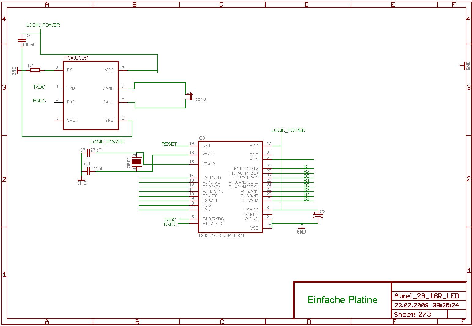

von Abou Raba (Gast)
Schaltplan mit mC

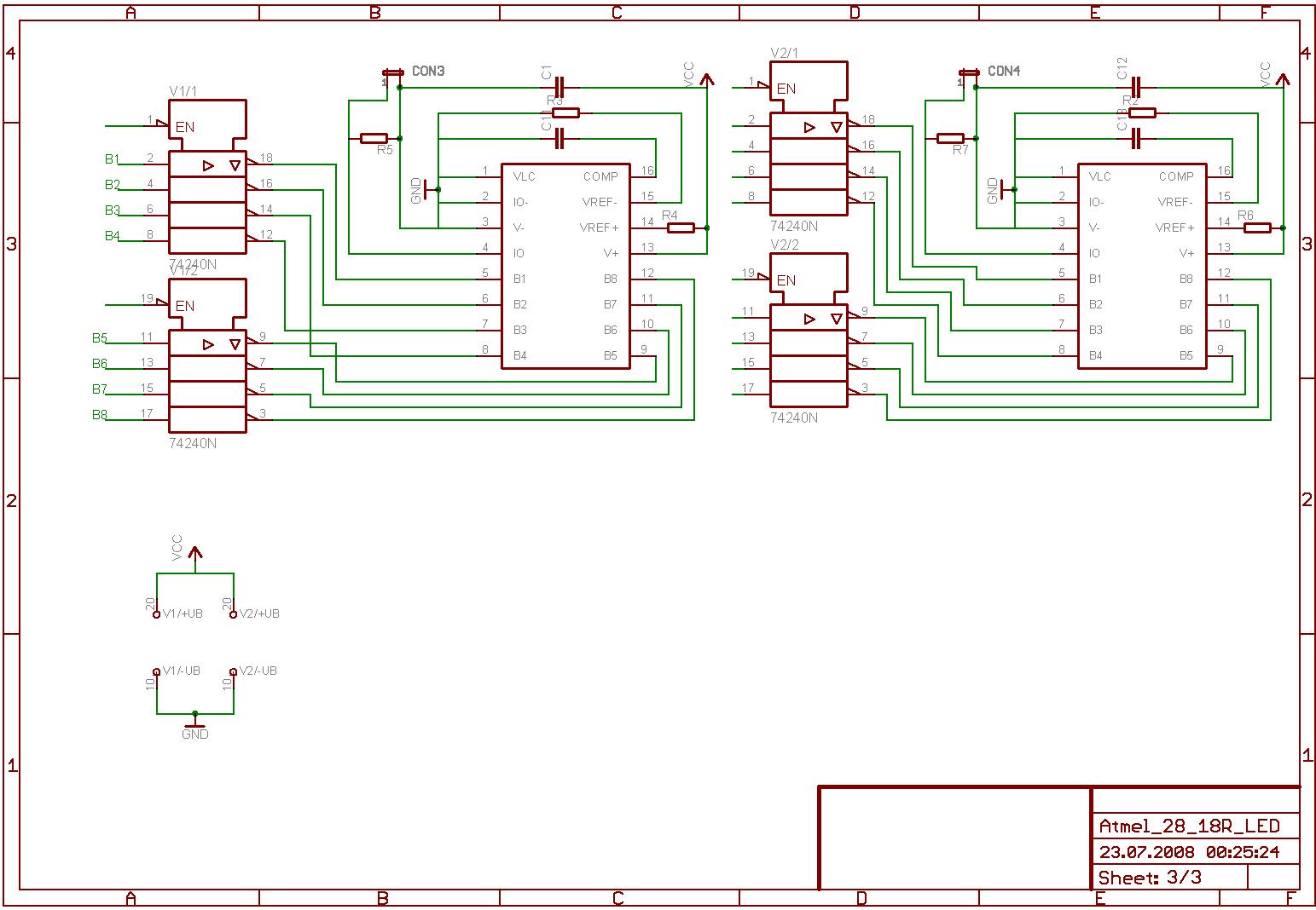

Schaltplan mit 3-State inverter und DAC0800LCN

Abou,
du machst es dir unnötig kompliziert.
1. Die Buffer kannst du komplett weglassen.
Wenn du bei deinem 8-Bit Wort aus allen einsen nullen machen willst und
umgekehrt kannst du das ganz bequem in deinem Mikrocontroller machen,
indem du deine Variable mit 0xff oder 255 ver-x-oderst
also
x = x ^ 0xff;
Mit "pull-down" hat das rein gar nichts zu tun.
Die Enable Signale deiner Buffer scheinen mir nicht angeschlossen zu
sein, darum sind vermutlich alle Datenleitungen an deinem DAC tristated.
Lass' die Buffer weg, schließe die Datenleitungen direkt an deinen
Microkontroller an, und guck mal, ob dann was rauskommt.

Der Buffer funktioniert sehr gut eigentlich, die /EN Pin 1 und 19 sind
halt auf Masse und ich kann die Ausgangssignale sehen. Es liegt nicht an
Buffer oder mC. Ich vermute an DAC!
Ich probiere es noch mal ohne Buffer aber halt ist die Applikation von
DAC so richtig. Hat jemand Erfahrung damit?

Laut DAC08-Datenblatt brauchst Du keinen Inverter, nimm einfach den
invertierten Ausgang.
Peter
